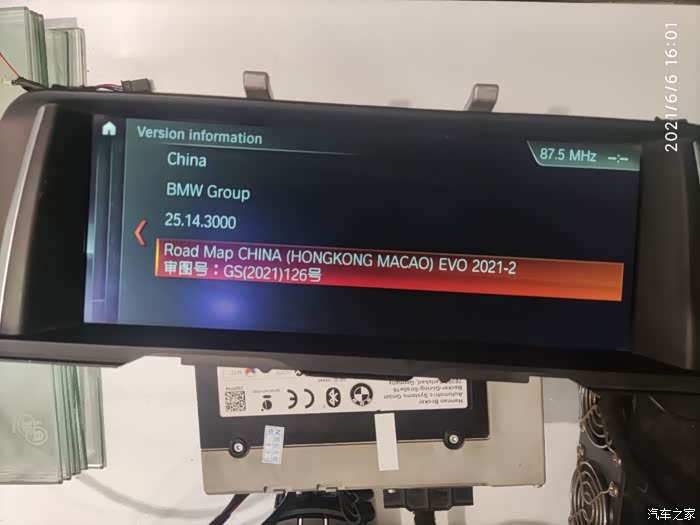

宝马ID6系统2021-2第二季度EVO地图出来了,自己就可以升级!
宝马EVO2021-2最新地图出来了,车友DIY就可以升级!

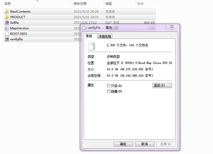

1、先准备一个U盘或移动硬盘。(U盘最好64G容量以上,格式化成NTFS格式)
2、从提供的网盘下载地图文件,把解压后的“CN”文件夹放到U盘或移动硬盘根目录内即可。

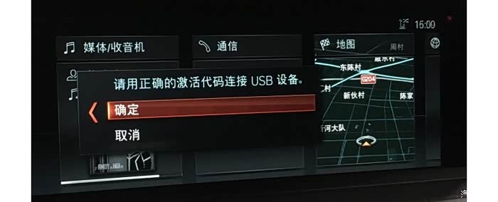

7、在升级EVO地图的时候出现下图的情况时,说明你的地图三年免费试用到期,需要激活码!
