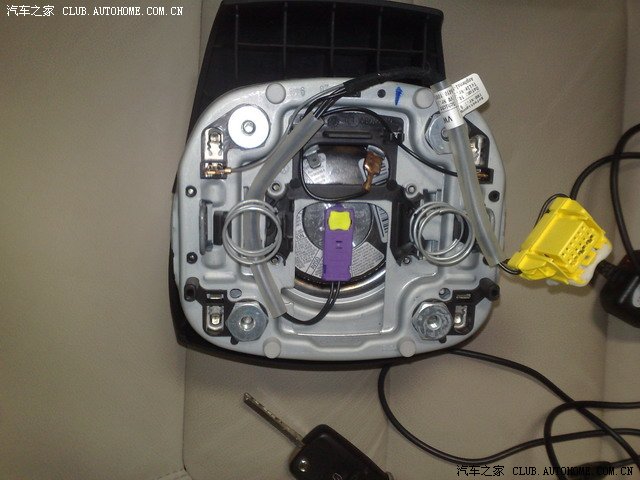

可怜的气囊,被拆下来好几次了

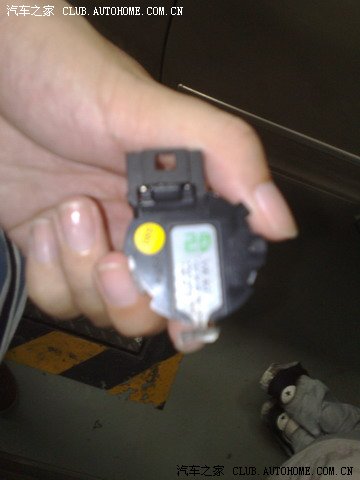

就这个小东西,点火开关

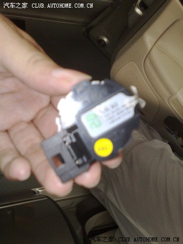

这边是钥匙拧动的地方

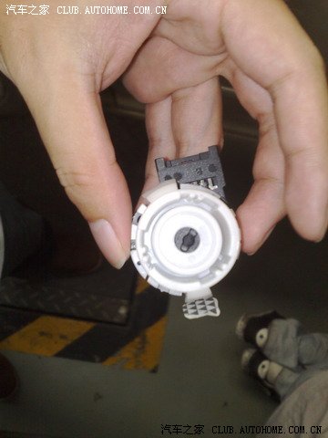

没拍清楚
别看这小东西,里面就是几块铜片,可得380多元一个,快过质保期的同学们,最好把车子整体检查一下,该换的都换了,要不然过保之后,大众的配件价格可是要吓死人的。
