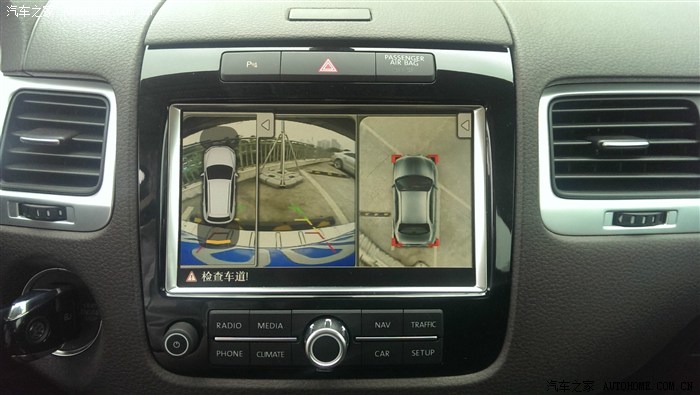

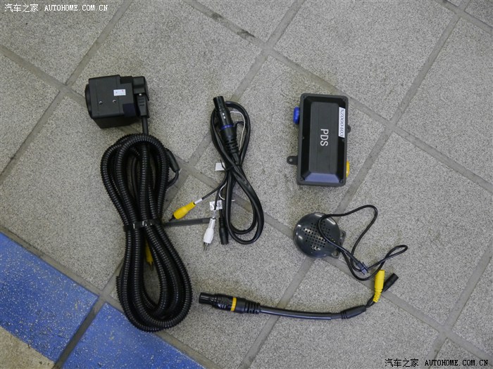

360度全景泊车采用原厂方案,国内唯一无损安装并且支持原厂模拟泊车雷达与倒车影像同屏显示的360度鸟瞰效果产品.
具体大家看图吧,安装很血腥。

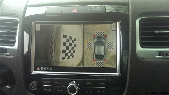

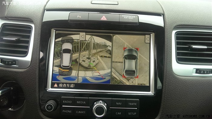

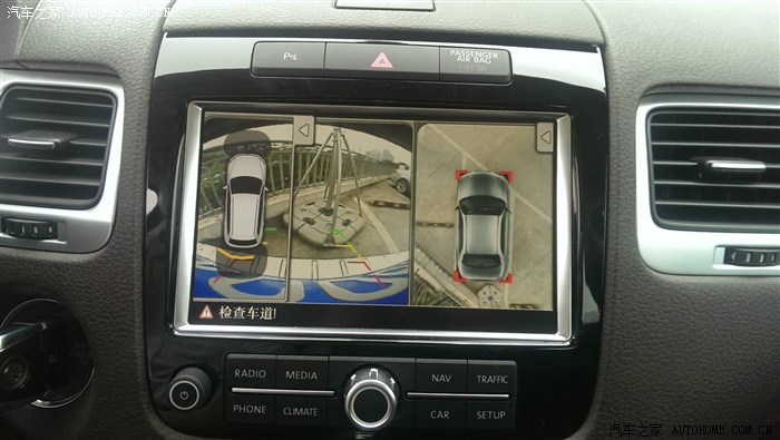

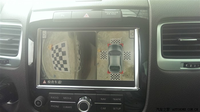

先来张360度全景泊车的效果图:

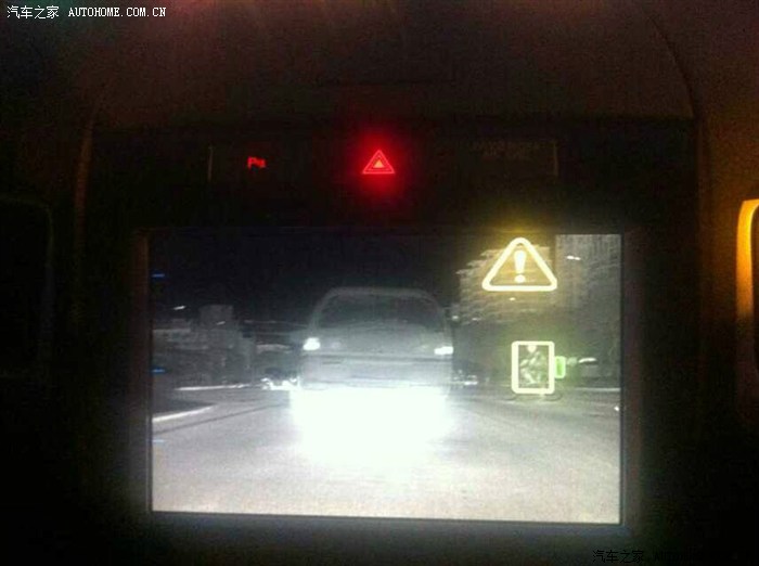

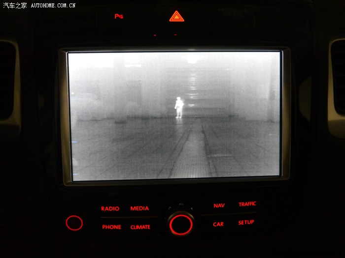

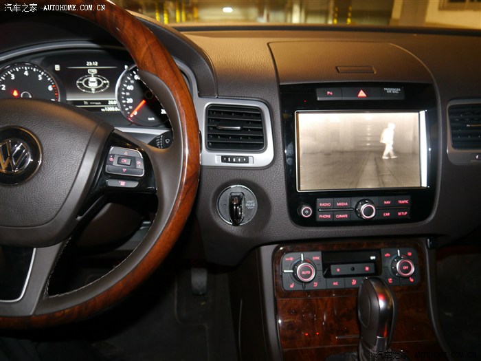

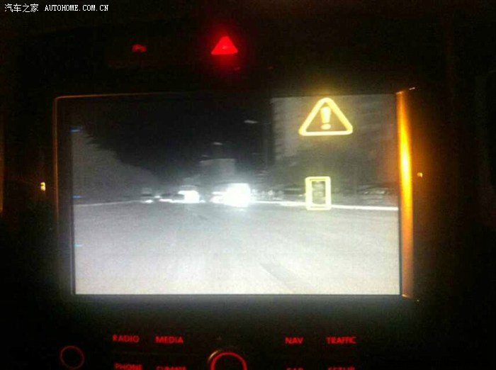

再来一张远红外夜视系统的效果图:

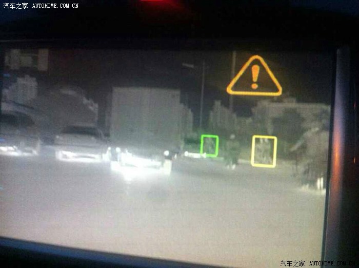

来几张夜视系统路试的效果图,手机拍的实在不清楚,将就看吧。路上的行人都用方框帮我框出来了,而且还有语音提醒告诉你请注意行人。绿色的框框表示距离你在100米左右的,黄色的框框表示距离你只有50米了,要留意一下了,现在的行人电瓶车乱开的太多,还是留意一点好。而且行人识别不受对向的车辆灯光影像,你可以完全无视对向车辆的远光。

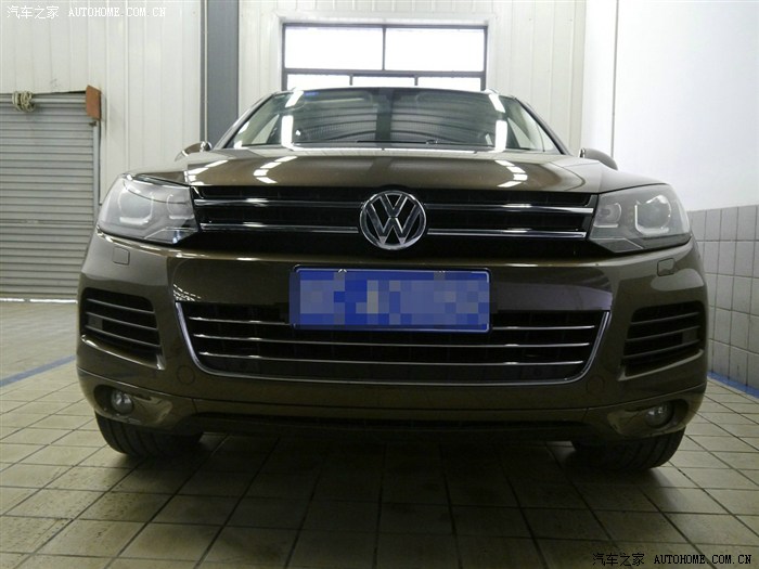

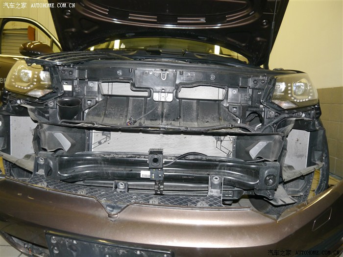

先看看霸气的前脸
远红外夜视系统全貌

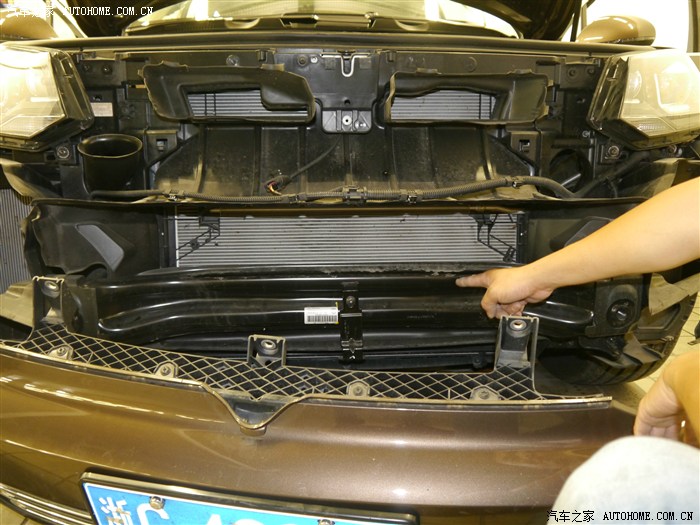

拆下前保险杠
固定好热成像镜头,热量探测都靠它

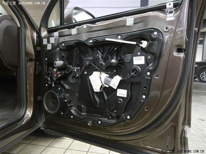

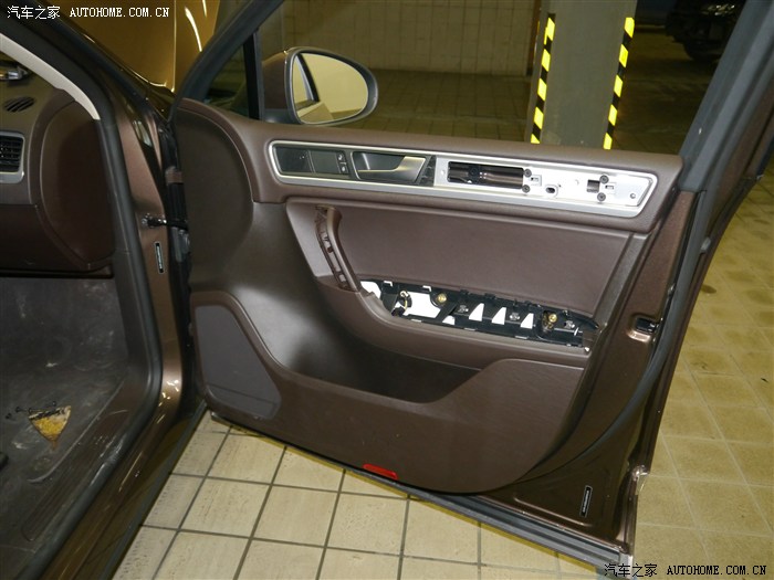

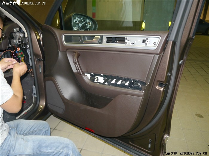

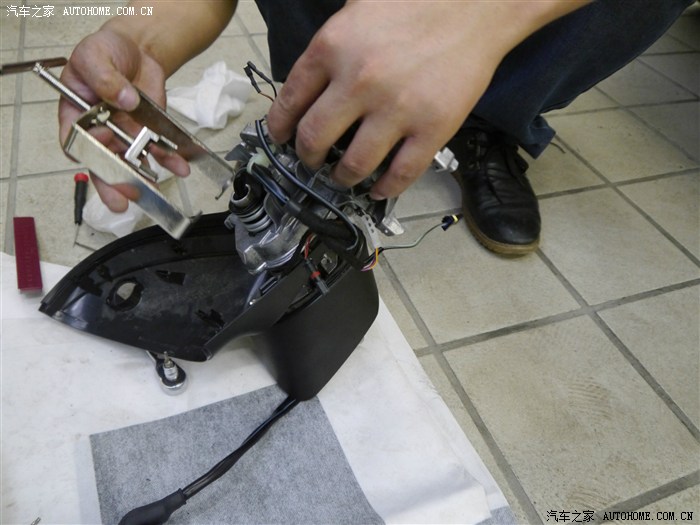

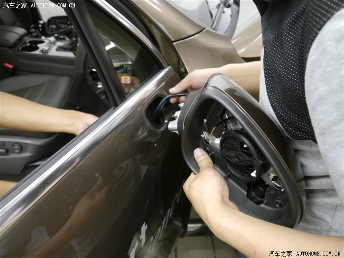

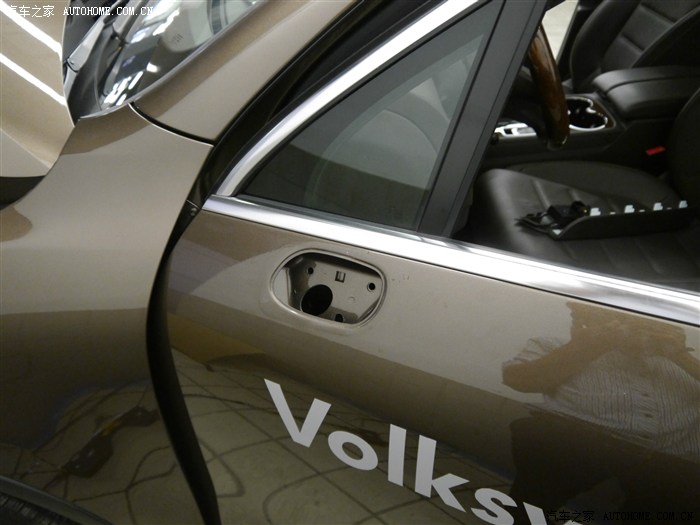

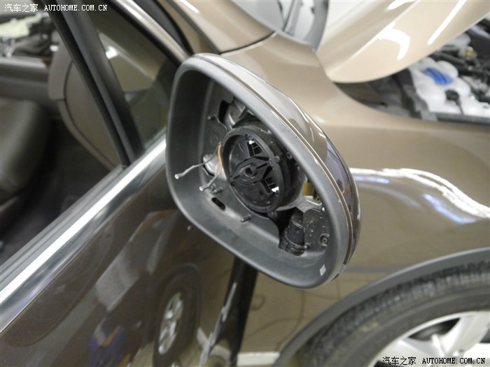

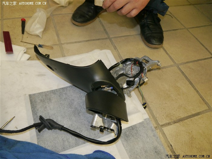

拆车门装360度全景泊车的左右摄像头

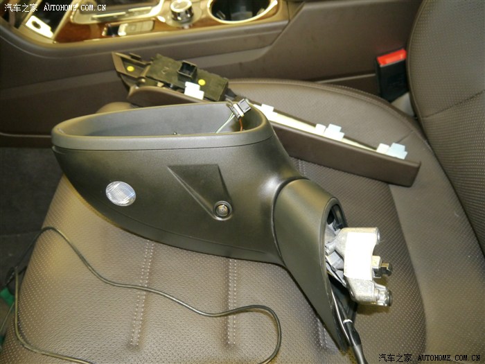

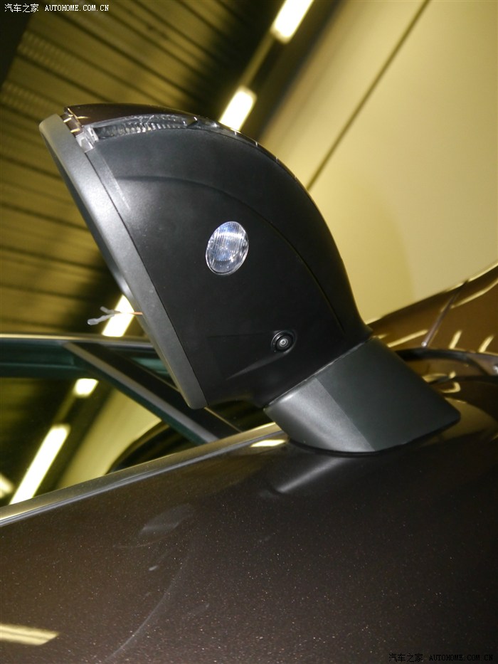

耳朵没了

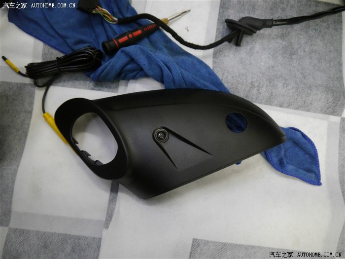

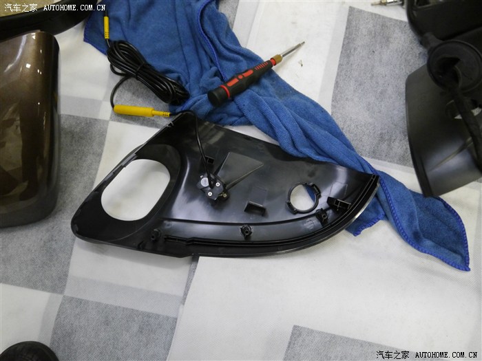

给耳朵加装摄像头,无损安装直接替换后视镜底壳不用打孔,稍微欣慰一点。血腥的拼接过程,不忍看了。好在师傅技术很好。
拼接完成,严丝合缝挑不出毛病。
 带眼睛的耳朵上车了,这才像样嘛。

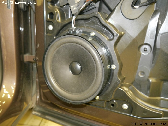

顺便吐槽一把途锐的国产纸盆喇叭,早晚有一天要把你换掉。
车门复原,能看出拆装过吗?

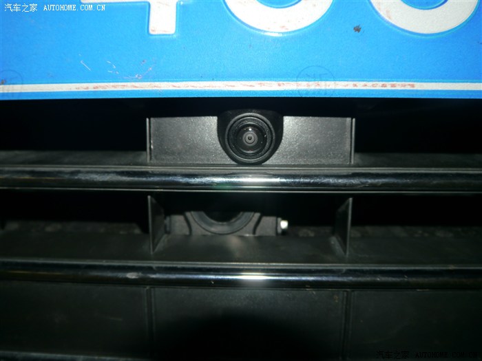

安装前置摄像头,上面那个是360度全景泊车的摄像头,下面那个是夜视系统的热成像摄像头,哥俩好。

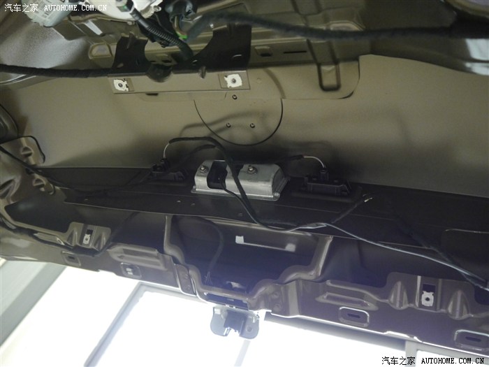

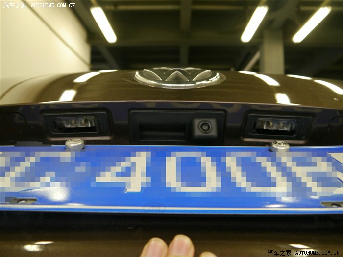

安装360度全景泊车的后摄像头

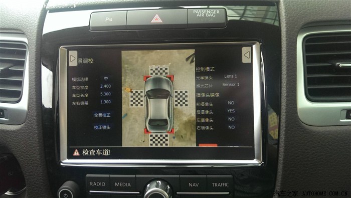

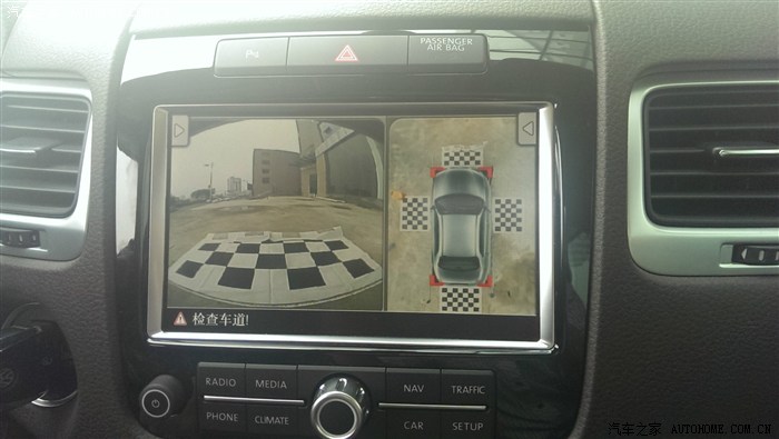

校准360度全景泊车
校准好了,找个车位试试效果,这效果杠杠滴,看见没倒车雷达可以和360度鸟瞰泊车完美同屏。鸡冻啊。

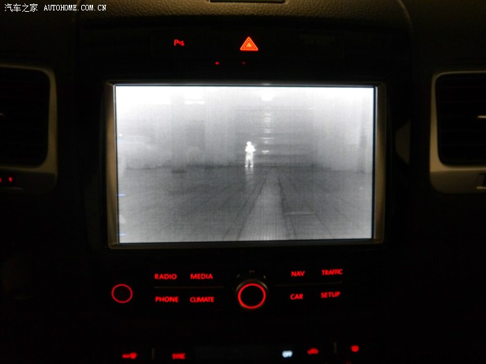

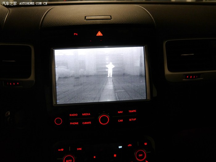

接着上夜视系统的成品图,这个是在车间里面照的,朋友在前面晃荡了一下,小样让你无所遁形,嘿嘿。因为太晚了,没法路试,所以第二天路试的时候用手机拍的照片,不太清晰,有机会给大家上高清图。顺带钥匙拆上面认证一下。
