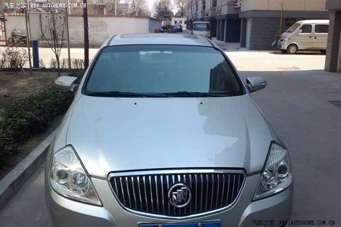

      主角登场!8787
凯子09年底买的,开了32800了,除了油耗大点其他的还是不错的!

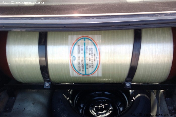

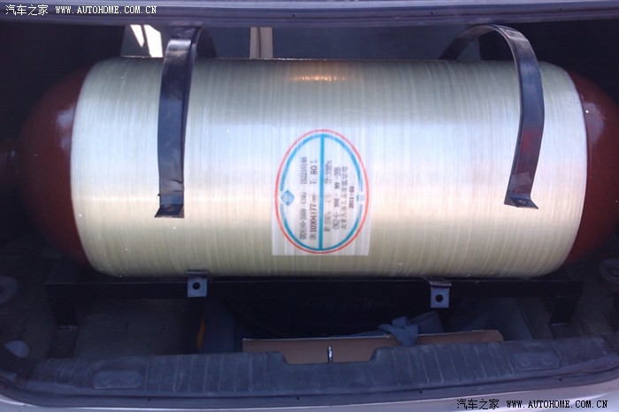

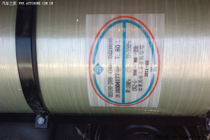

前后开工,这是安装气瓶,记住牌子“北京天海”其他的牌子都不怎么样,这个是80L的,现在基本上是非常的缺货,而且涨价了还。
安好气瓶。
牌子特写~

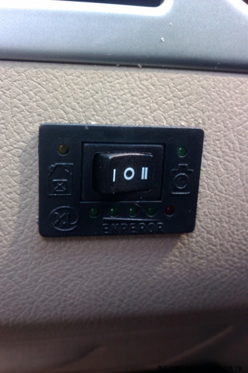

驾驶室内的转换开关,从左到右分别是自动转换油气.油.天然气.三个开关,自动的不是很好用,一般都是早上先在油上打火,1分钟后手工再转气

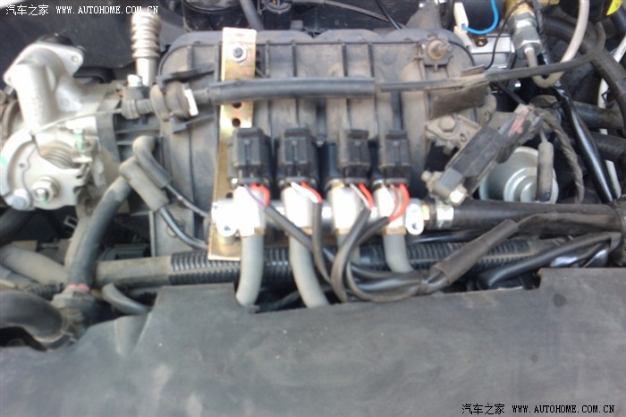

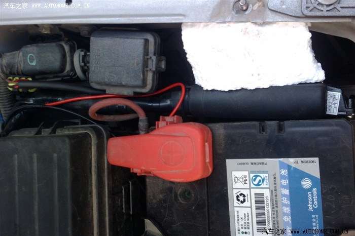

这个是电脑版,具体做什么不知道啊~

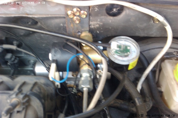

这个是压力阀还是转换阀,忘了~呵呵

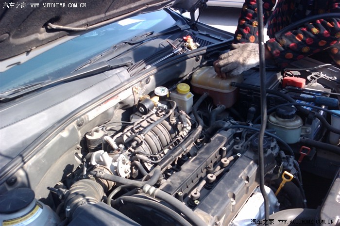

这里最心疼,要在发动机机器孔打眼

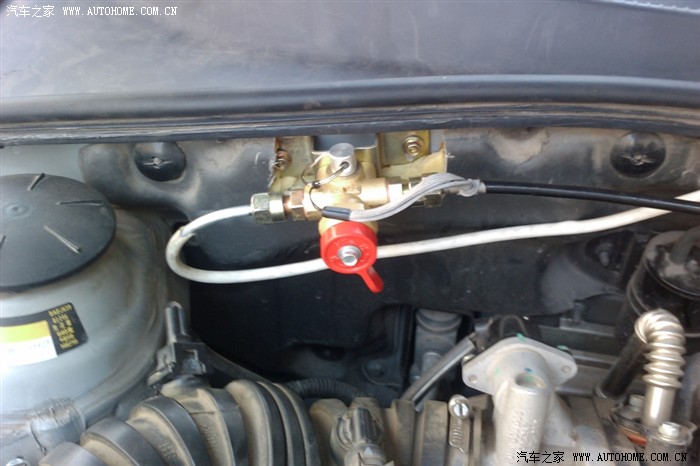

全部安装好之后,左边是加气的开关。

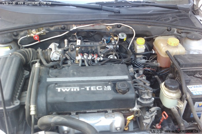

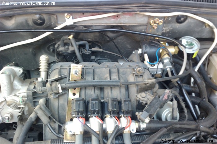

白色是从气瓶进天然气的,黑色是进发动机的~
因为天然气在0度之下不燃烧,所以必须先热车,使温度达到了,才可以转换气。所以这里把管子接到水箱,是叫这个来吧!
顺序错了,这个是没安之前的~

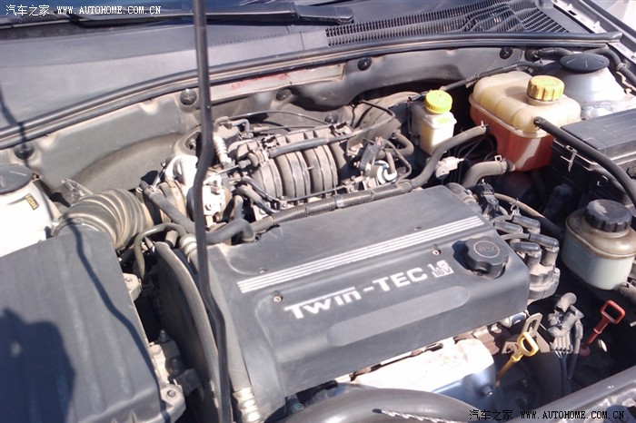

安完了全景~~
记住要是有朋友改的话,一定要注意这里,架子一定要安合适,要不然备胎拿不出来,我在安的时候,就有5量出租车来换架子!
