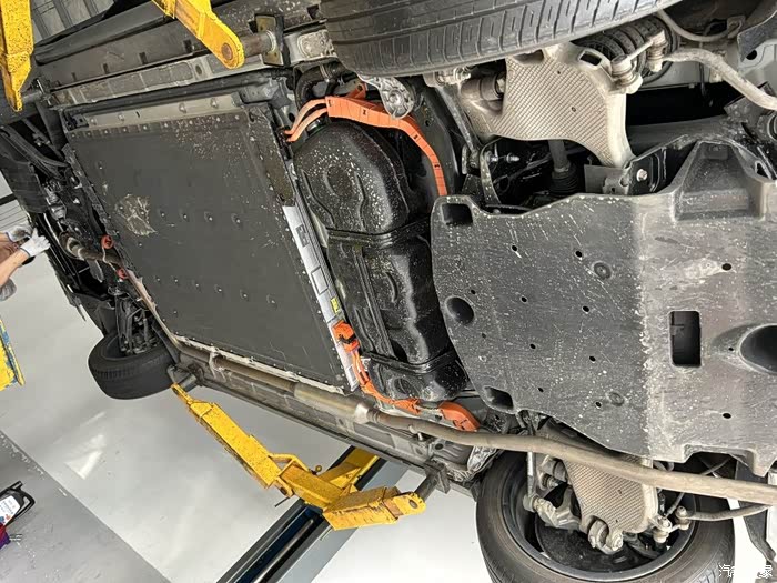

后排颠的问题,我也有体验,但可以接受。借用了一张论坛里面车主的底盘照片,来分析一下原因。从图中可以看到,深蓝S7的后悬挂属于多连杆独立悬挂,但与常见的E型多连杆不同,取消了纵向的刀臂(新能源车型,这个位置用来布置高压电缆束),纵向的约束怎么来补充呢?就用了H型连杆,但我个人更倾向叫它麦弗逊,因为车轮架部位一个铰接点,副车架部位两个,跟前悬挂其实是一样的,比E型多连杆的下摆臂多了一个纵向的支撑,相当于增加了一个纵向的约束(代替刀臂)。从照片看(展厅里我也趴下看了,但有护板挡着看不完整)这个H型下摆臂横向长度不大,意味着行程不大,自然对竖向的弹跳约束有限,直接体感就是后排比较Q弹,多余的弹跳要多一些,但在正常铺装道路不存在这个问题。
