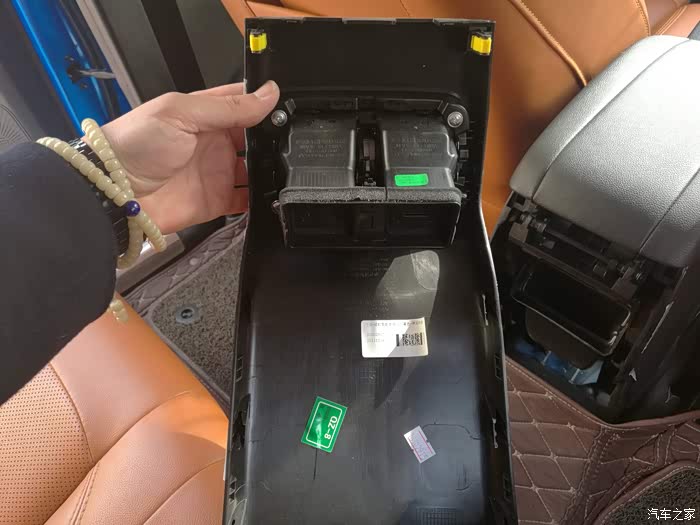

两边同时向后掰面板,成功分离!
这就是后部面板总成,其实上面主要就是一个后排出风口。
有的车友问扶手箱上盖如何取下来,这里可以直观的看到把上边的固定螺丝拆下来,上盖就可以取下来了。
