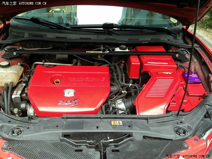

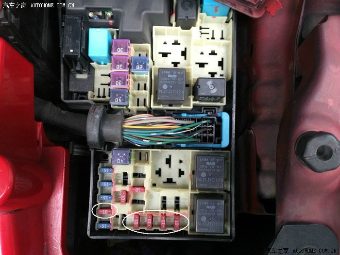

首先打开引擎盖

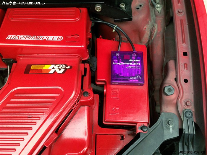

找到保险盒总成(整流器下面这个)

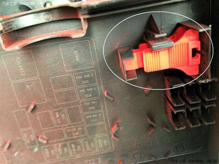

打开盖子(圈中就是要拔掉的5颗保险丝)

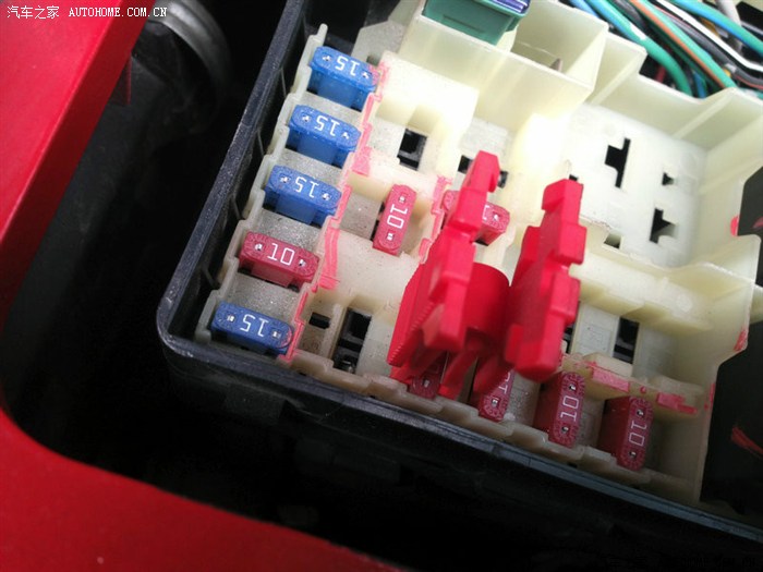

用自带的保险丝夹,夹起来,等候2,3分钟,然后装回去,搞定收工。。。

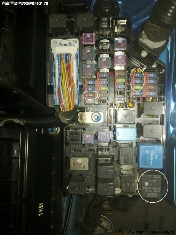

星骋2.0需要拔的保险位置(黑色应该可以不用拔,如果不行再拔黑色)

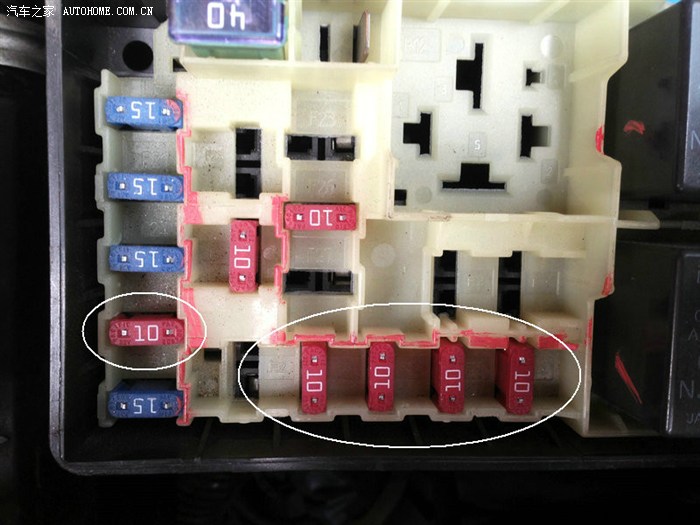

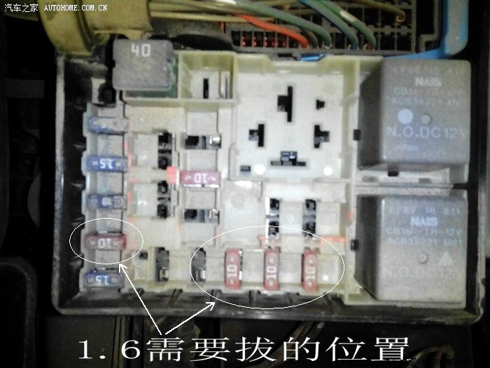

1.6(老款、经典)需要拔的位置
