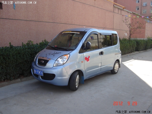

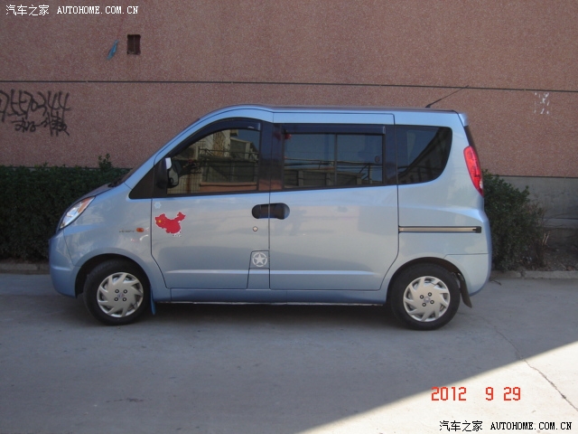

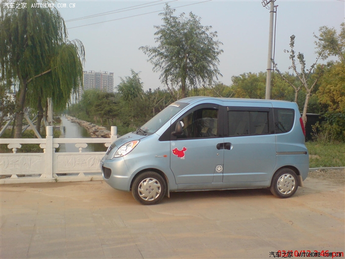

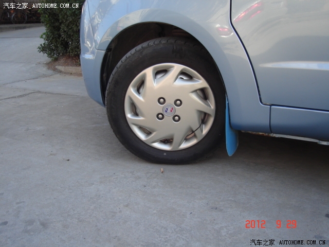

         小雅的铁轮毂实在不好看,换铝的心疼银子,折中吧,加个轮毂罩,淘宝搜索发现老别克赛欧的最便宜样子也还可以,拍下!

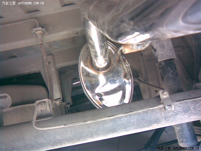

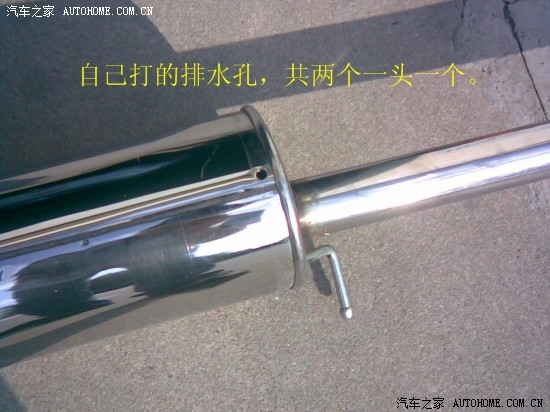

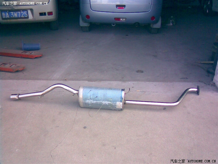

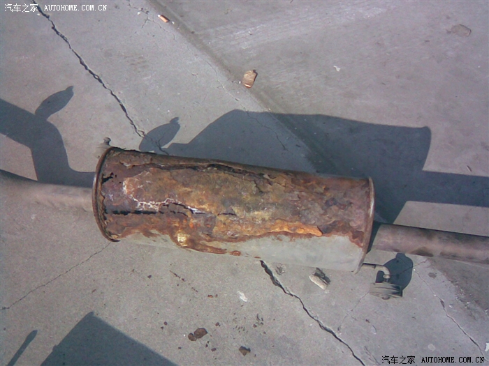

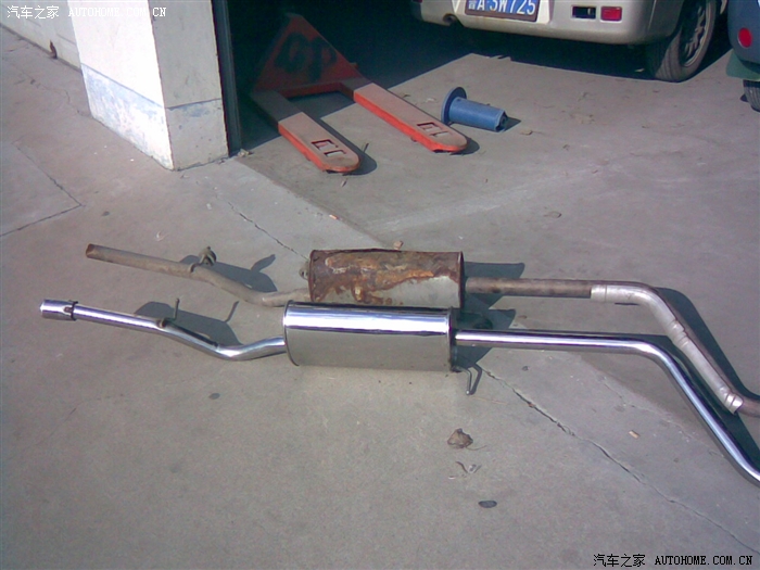

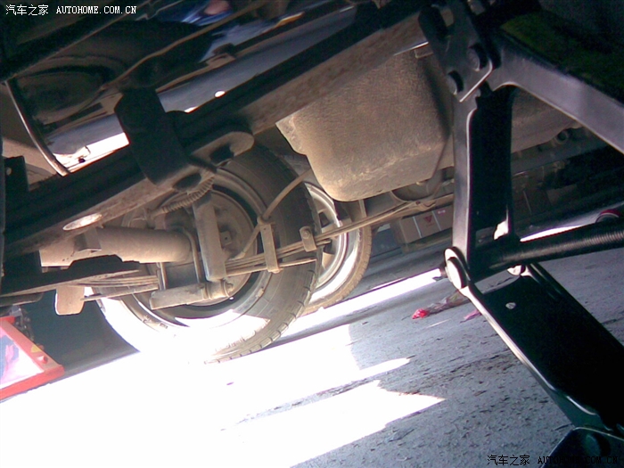

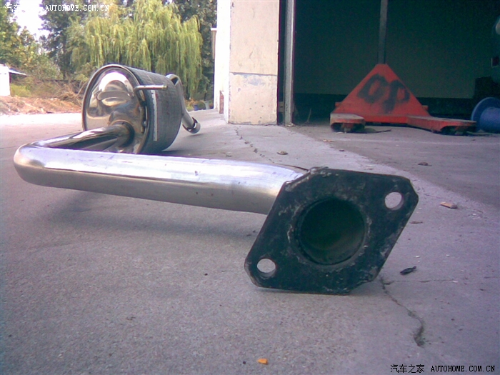

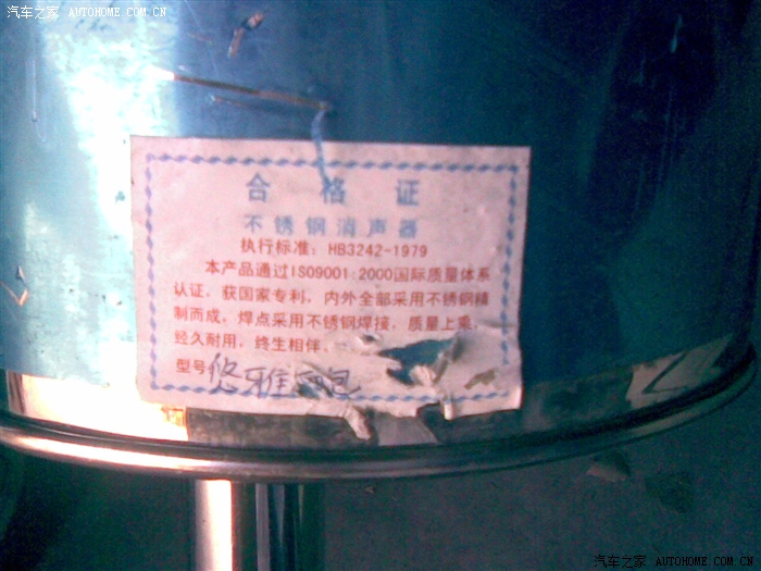

        消声器终于锈透了,不过也超保了,继续淘宝,不锈钢的245元,好了就是他了拍下!消声器锈透了以后不仅是声音变大动力也会降低,换了不锈钢的消声效果比原车的好,低速感觉有劲了,重量是原车的一半吧,原车的铁锈也得一两斤沉了。我个人还是喜欢排气声音大一些的,比如乐风的怠速排气声就很好听。自己一个人钻车底换的,没上举升机或地沟,真是很累的

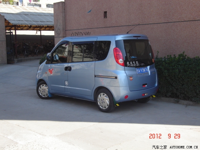

        雨眉是去年冬天版主哪里的,一直没按,等天热了才按上。

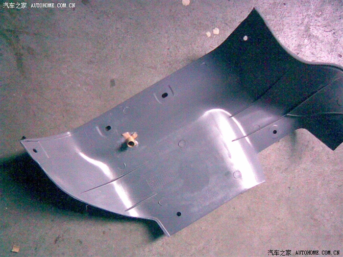

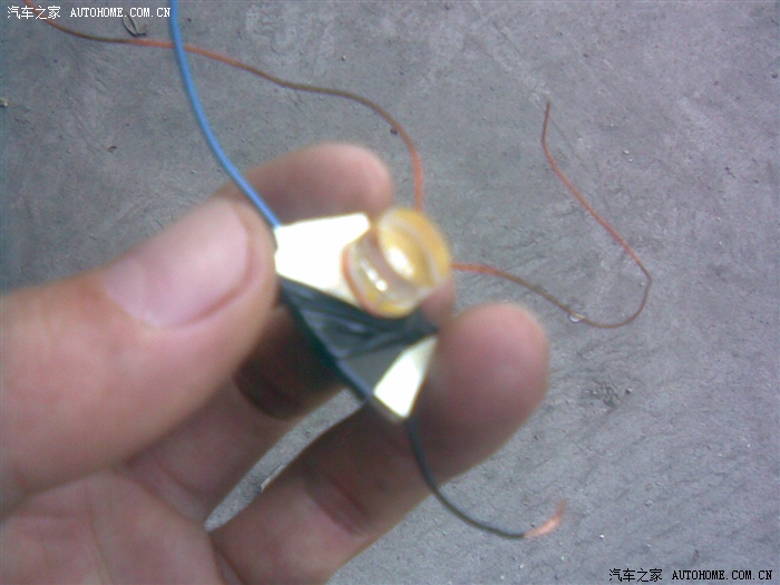

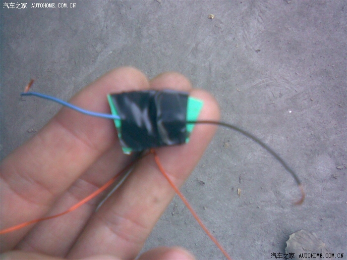

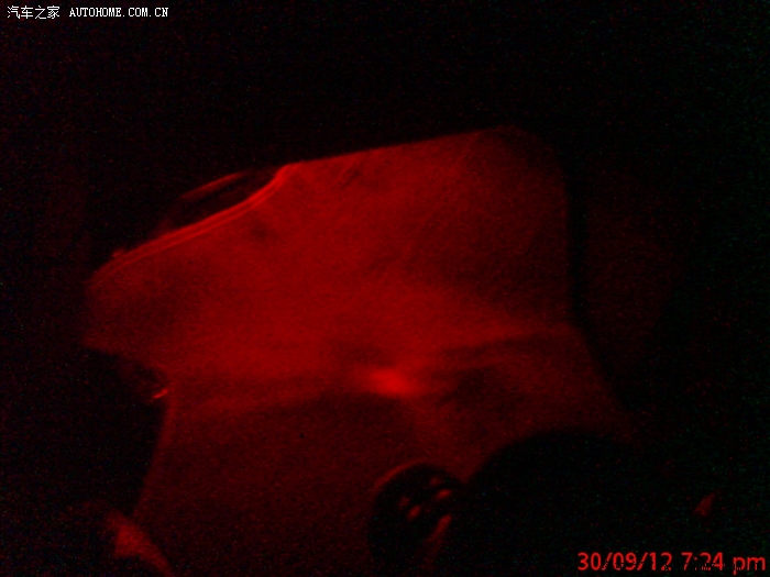

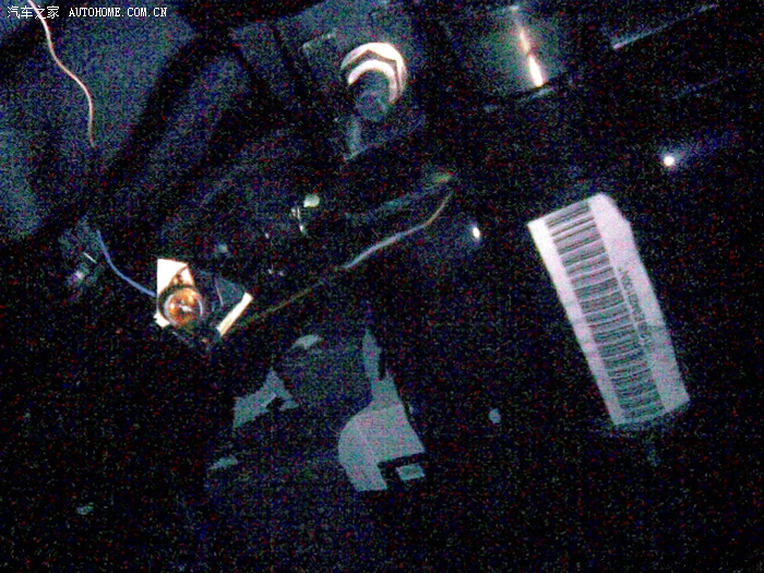

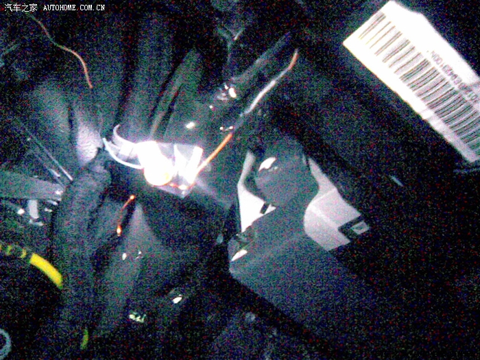

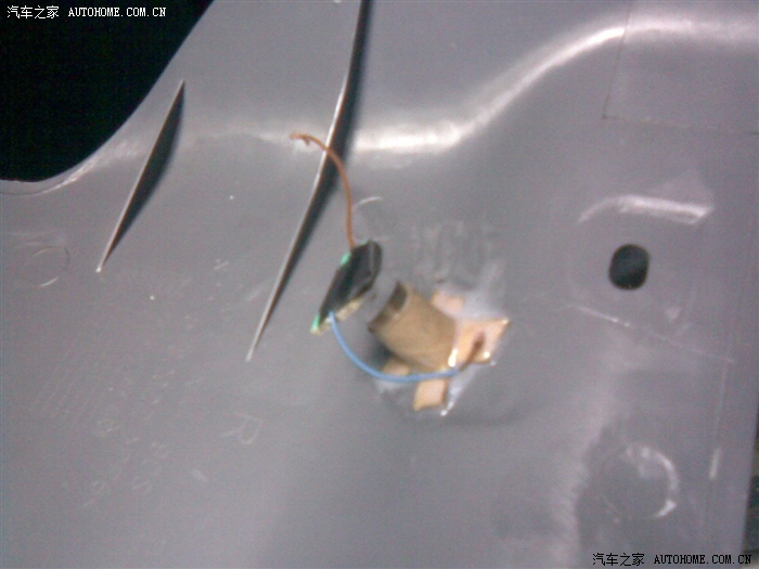

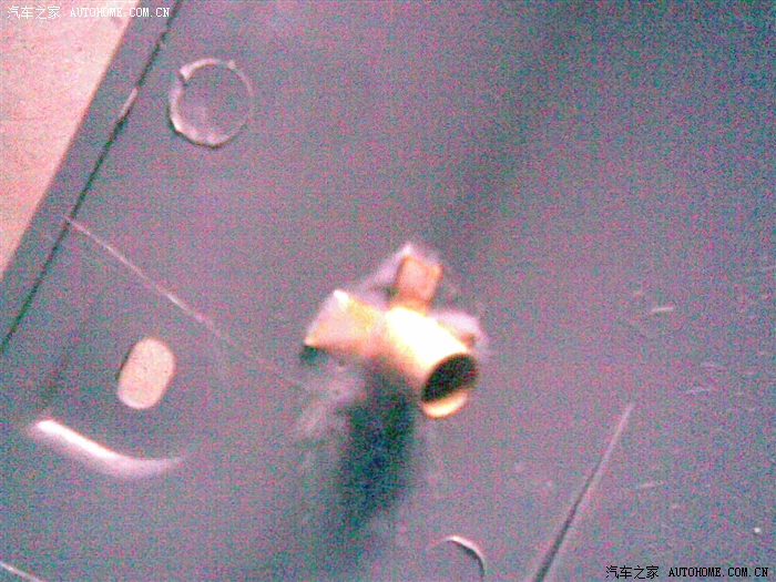

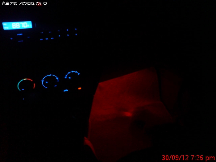

        LED氛围灯我早就有这想法,苦于没有合适的LED灯头又不想花银子就一直等机会,9月份机会来了厂里喷泉维修施工射灯灯也坏了于是就~~~~拿回测试,还能用可惜是红色的,本想要绿色或蓝色的,哎!将就用了!LED的工作电压与车用电压不同,我选的是五颗串联外加一个10K的电阻(好像是10K记不清了)本想连在门灯和小灯上,就是不管开门还是开小灯都会亮起结果发现是很难实现的,就接在小灯上了,晚上前面还是很亮的效果很好,就是后排的不太理想,现在又想到新方案有空就改了!

就是从这里钻进去换的,很窄啊!
LED灯用铜线绑在合适的位置
              车顶空调罩,灯光从上面照下来效果还不错,这个圆筒用来固定灯头
          前排的合适位置
副驾驶脚垫效果,后排的拍出来照片什么都看不清就没上传,真实效果还是不错的!
别克的轮毂罩
