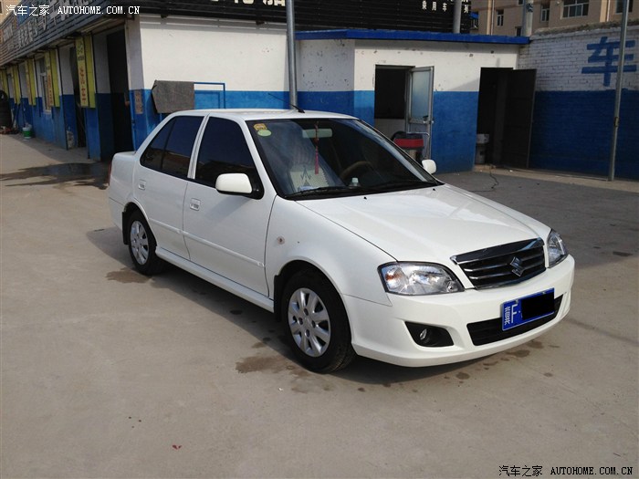

    于是果断凑钱,买火车票,飞奔至石家庄那家4S,当天就把车提了回来。当时比较仓促,也没照照片,后来上牌也很忙乎,也没照照片,从电脑里找到夏天什么时候洗完车照的外观,贴上来凑数:

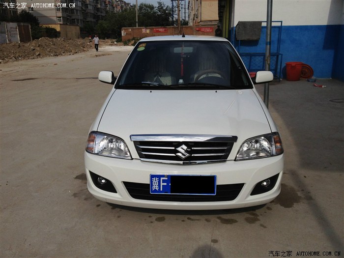

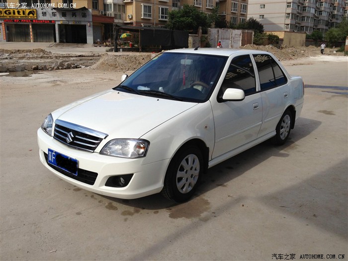

正面的雾灯很好看,前脸整体很协调
左前45

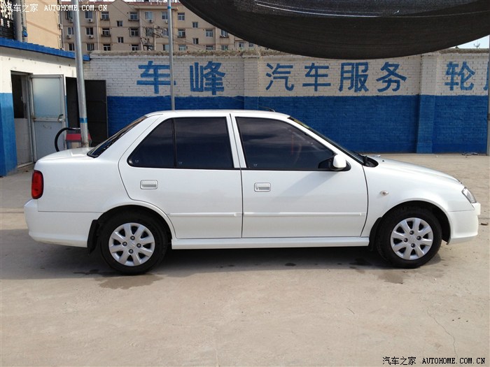

左,12款的标志:车门下边的裙边,相当喜欢

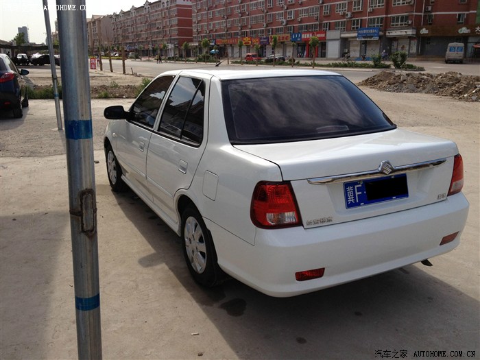

左后45

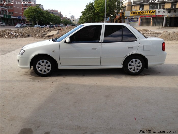

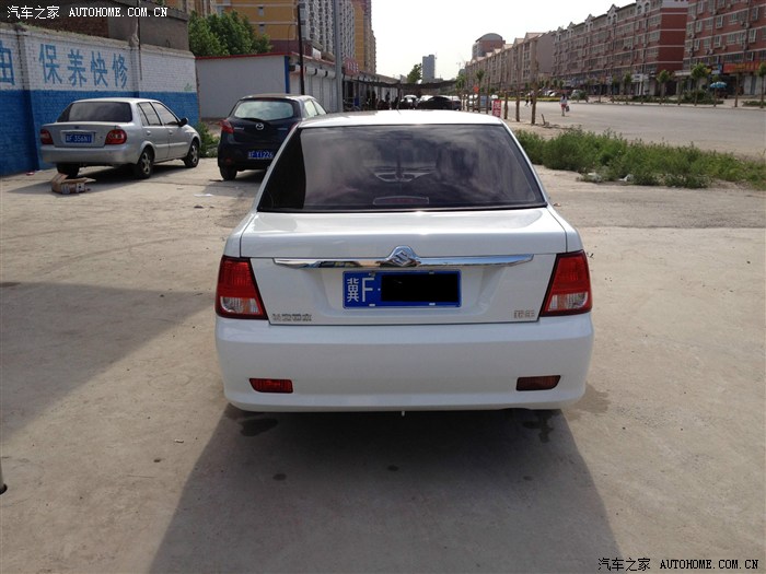

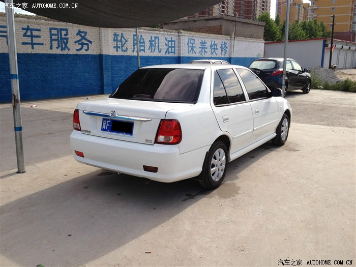

后,雾灯和倒车灯安排在了后杠上,虽说好看但位置不算合理,万一后杠破损灯被损坏的几率比较大,连灯都要换的话会增加换后杠的成本,如果全能集成在后尾灯里最好,简约实用。不过这么设计感觉还是比11款把雾灯倒车灯安排在牌照两侧要好看得多
右后45
右,全车膜连地胶花了700块,膜很一般,聊胜于无吧
右前45.

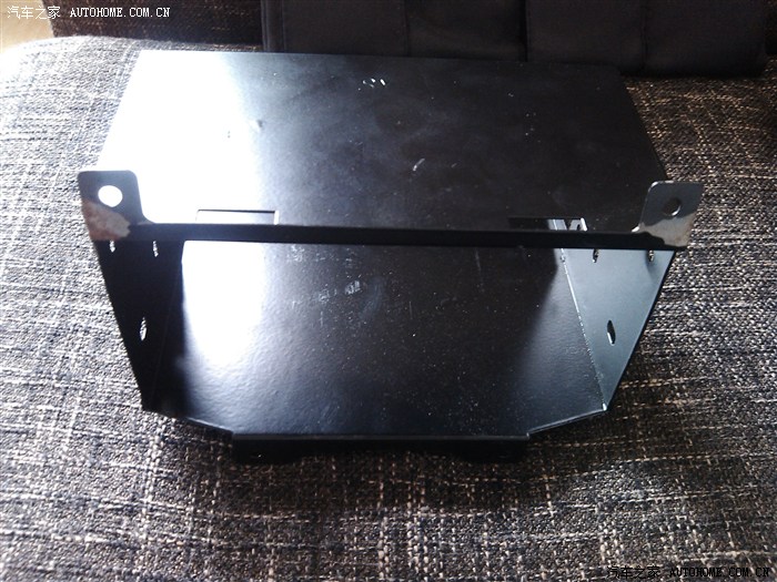

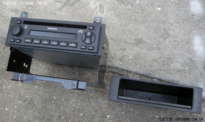

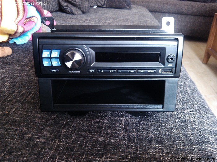

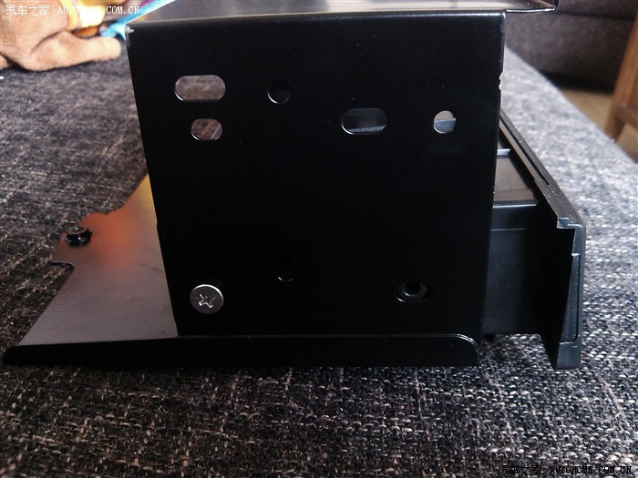

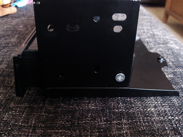

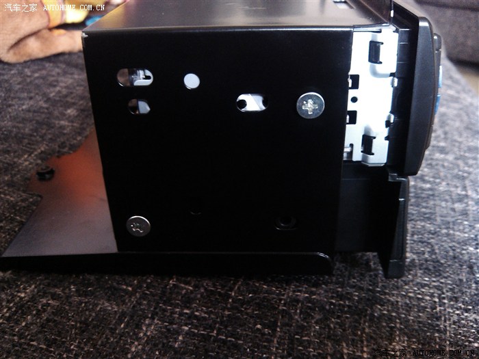

    接着看了前辈缘起性空的帖子:改善铃羊的音响作业 欢迎围观http://club.autohome.com.cn/bbs/thread-c-94-17995377-1.html,看了一下原车收音机的构造,拆下原车的,那后装的这个固定起来是个问题,琢磨了半天,还是需要老羚羊上那个固定CD机的铁架子,如图:

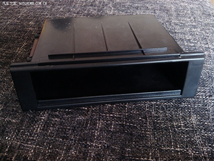

就是固定CD的铁架子和下边的储物盒,有了这两样东西,上边固定阿尔派,下边一个储物盒,把原车的收音机卸下来,直接把这个铁架子塞进去,四个角四个螺丝一固定,应该就行了!于是又开始寻找老羊的这套架子。最后在余少兰那里找到一套,果断下单。
    然后阿尔派和CD铁架子陆续到货了:

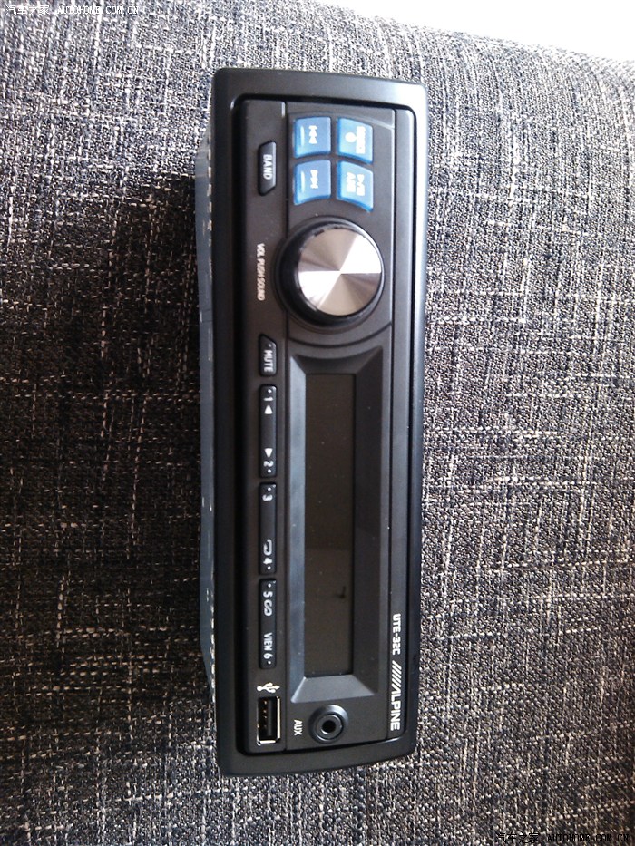

主机

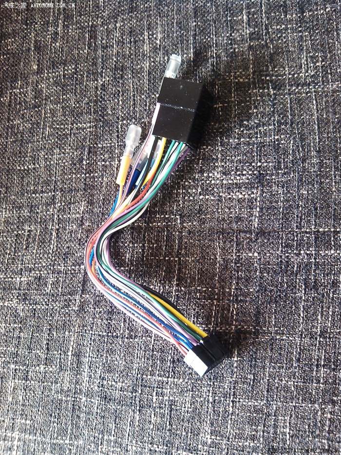

店家给接好的羚羊无损转接插头,上边多余出来几个接头,装的时候不用管它,直接把车上的插头插到上方这个母头上就行了。
这是那个传说中的铁架子,纳闷的是上边两个螺丝孔掉漆了,但有包装袋和防伪标,所以东西新旧不去考虑了,能用就行了。

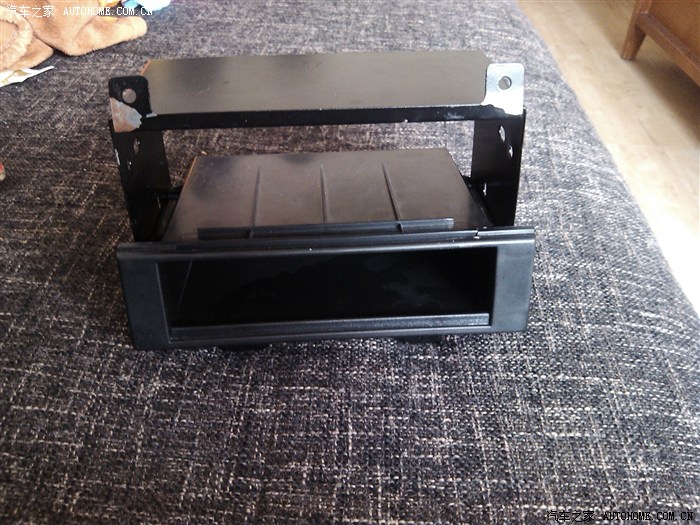

下边的储物盒,这下车上有多了个储物空间。
先装好下边的盒子,左右各上一个螺丝就可以了

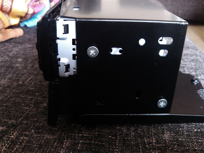

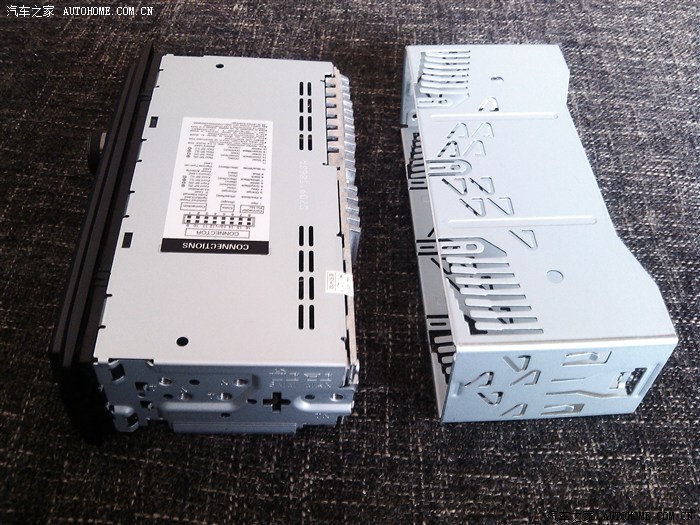

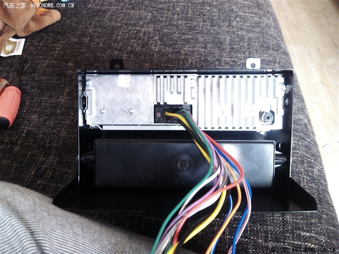

然后把播放器原配的铁架卸下来,配有拆卸的工具,所以很容易就卸下来了。然后安装上边的播放器,同样是两个螺丝搞定,左右各上一个就很牢固了。
装好了。

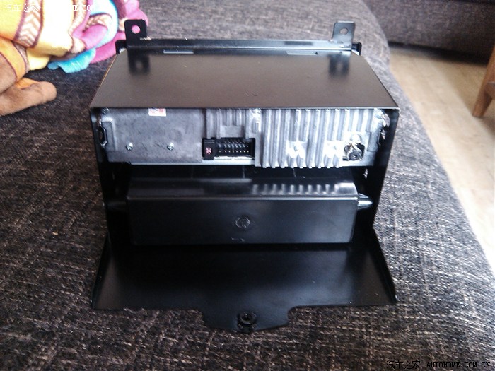

后面的样子
然后把线插好
插好了。

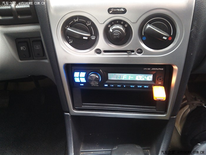

很遗憾精力都在换装上,过程没拍照片,但也不用拍照,和缘起性空的拆卸的过程是一模一样,装的时候也很傻瓜,把后边的尾线和新机子插好,收音机天线插好,然后整个盒子塞进去,四个角四个螺丝固定好就大功告成了,后边那颗传说中从副驾驶趴着能看见的螺丝,我没有装,因为单前面四个螺丝固定好后,无论如何使蛮力摇晃也纹丝不动。

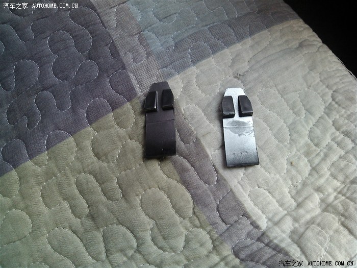

拆卸车的面板的时候,比缘起性空更惨,他是坏了一个卡子,我是坏了两个
我直接就扔了,面板上边就靠剩下的一个卡子固定,中间上好一个螺丝,就挺结实的了。
完成了,看比较服帖吧??内外循环的头儿还没上上去。这个银色面板下边还有两颗螺丝,但换上这套铁架子,那两颗螺丝就上不上去了,这是唯一美中不足的地方,不过不刻意去用手拽,是不会有任何问题的 。追求完美的可以从里边贴点双面胶固定。

装后,从电脑上拷下来一点歌曲试听,用QQ音乐下载的码率很普通那种MP3,播放效果比原车那是强多了,符合我的要求,但这里要说一点的就是,我的要求很低,所以如果不换喇叭只换播放器的话,千万别希望能有多大的惊喜,前后四个喇叭,声音清晰,有点立体声的效果,无破音,听听MP3就够了。

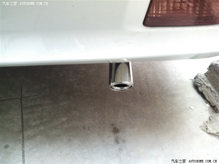

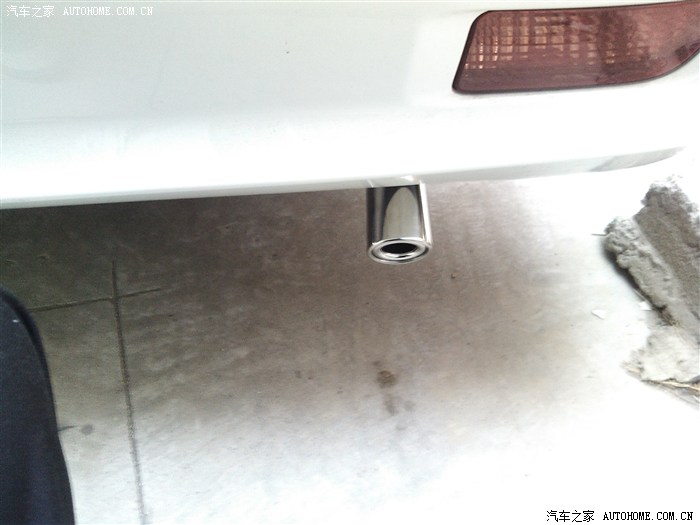

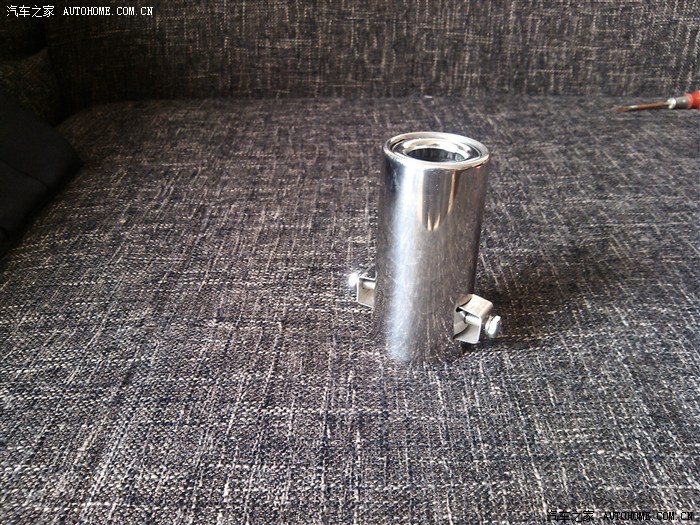

买铁架子的时候捎带从余少兰那里买了个尾喉,排气管有点锈了,装个尾喉遮遮丑
装的过程也不多说,特别简单,套上去紧固螺丝就行了。
装好的样子,
