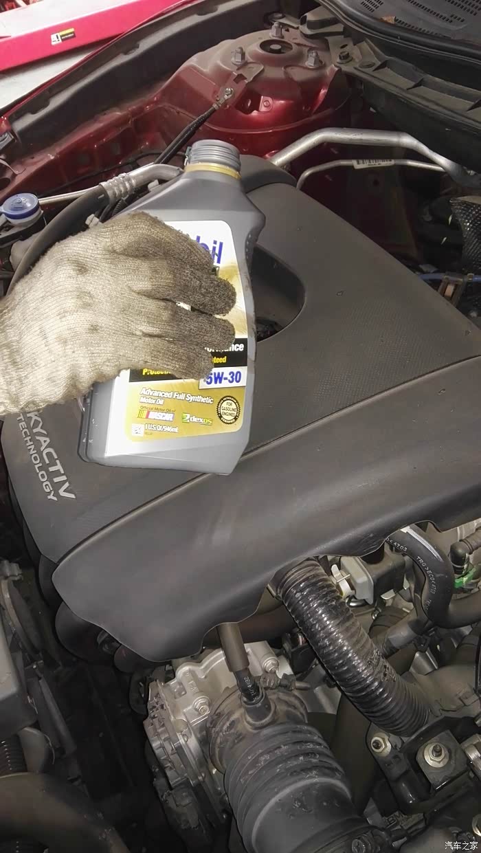

昂克赛拉更换美孚一号EP5W-30长效机油

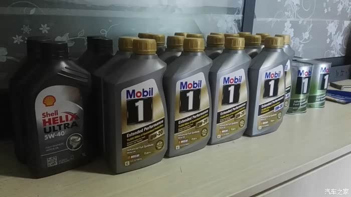

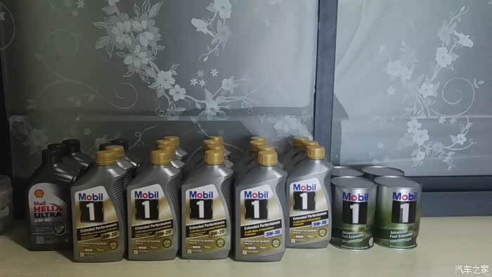

屯机油是病,得治。
原车是四儿子原厂机油,0W20SM级的,我也是醉了,早知道是SM级可能我就不会去4S店了。
更换后效果体现在高转速,4000转动力提升比较明显,油门响应更灵敏,其他基本无差别。

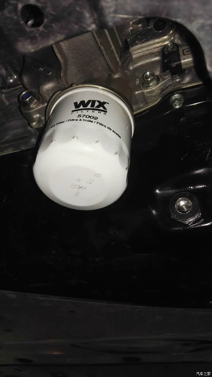

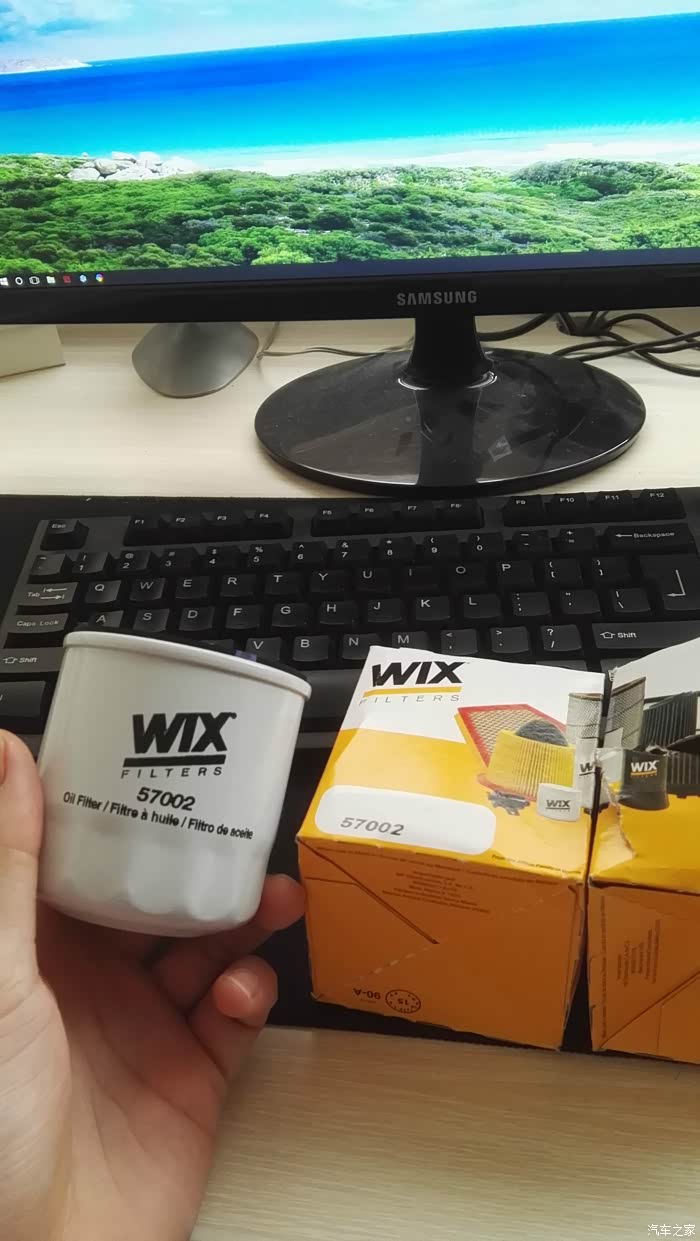

维克斯57002机滤,不带止回阀,11-14PSI的旁通阀,适合创驰蓝天2.0以上的发动机。曼牌对应的是W6018。1.5排量的还可以继续考虑使用曼牌W67/1或者WIX51356,博世的机滤不建议长期使用。

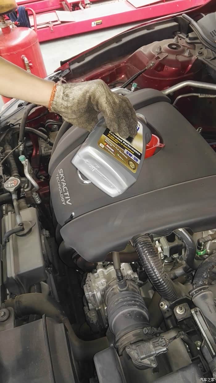

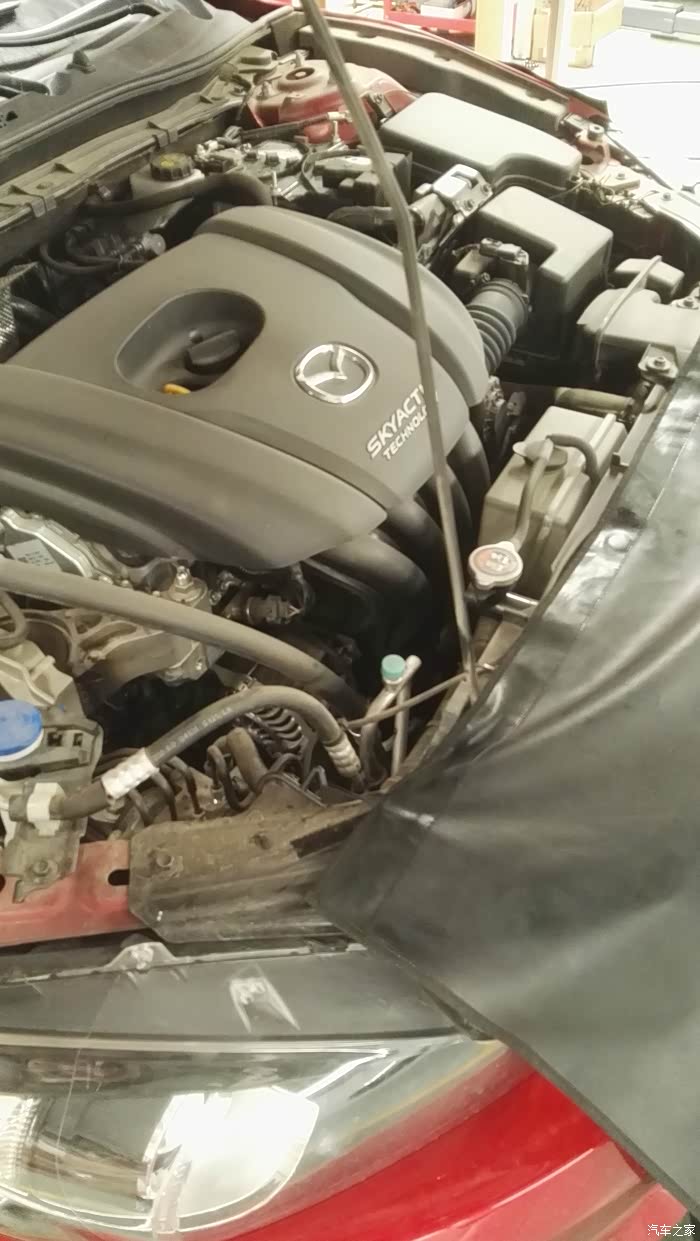

打开机舱已经满是灰尘

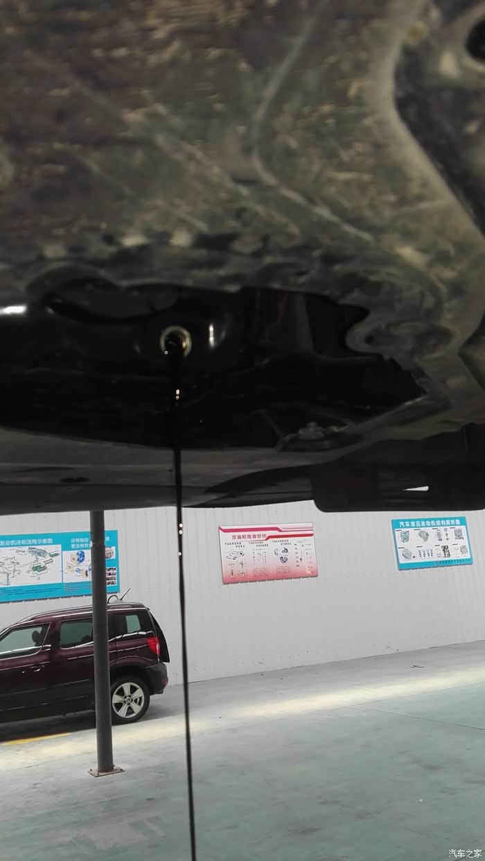

放油开始
WIX安好,墨西哥制造,谁用谁知道
