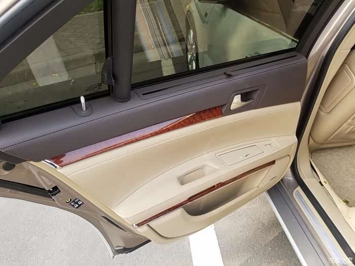

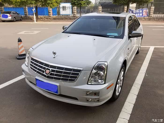

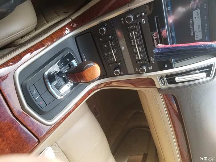

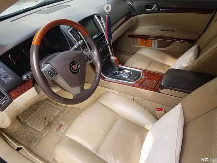

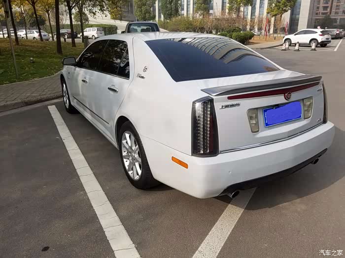

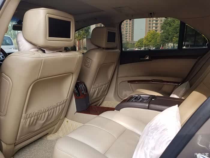

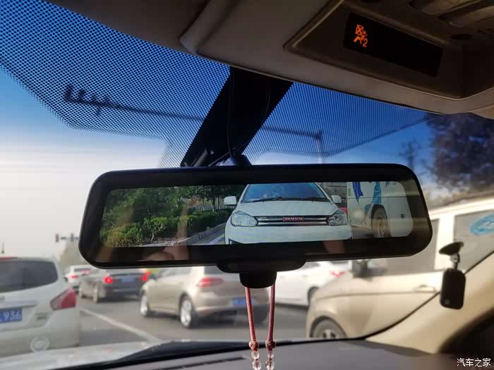

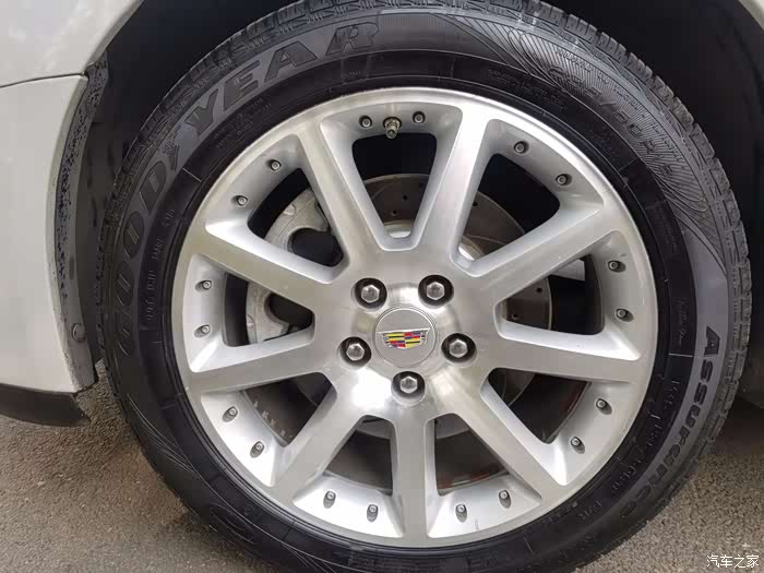

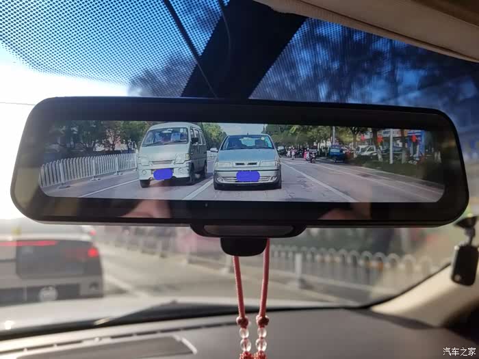

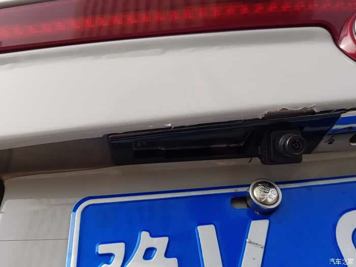

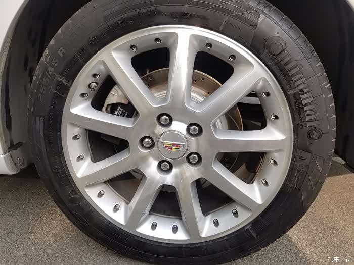

几年前就想买辆赛威了,4年前去上海看过一辆4.6的,但是车况不尽如人意,最后买了一台mini回来了,时隔多年,偶然在闲鱼看到了一辆,果断联系,看车出发,08年的车,车况比较不错,内饰没有什么磨损,和4年内的车差不多,车主当年想必也是叱差风云的人物,回来后做了全车清洁,漆面养护,焕然一新,四根电磁减震换了,发动机机脚,四根减震弹簧及顶胶,四条轮胎也换了,还有刹车盘和刹车片,贴了火山水晶灰的进口膜,路上随意超车无压力,市区综合油耗15.6,高速10个油,没有异响,暗病,前两天又把一代的流媒体拆了,升级了二代的流媒体,解决了没有后视的烦恼哈哈,教程很简单,买二代XT5用的版本,然后需要把后视摄像头拆下来,再买一个后视专用支架,替换上,不过需要把原来的口,开得大一点,控制盒子我是放在后备箱了,后视镜接电在前面机舱的保险盒,我是接的雨刮器用电,差不多半天改装完毕,效果很不错,顺便试出一下,能卖就卖,不能卖就继续开着,家里车多,捡便宜的别来了,诚心玩车的可以私聊我价格最低,面具版主手下留情啊 哈哈。
