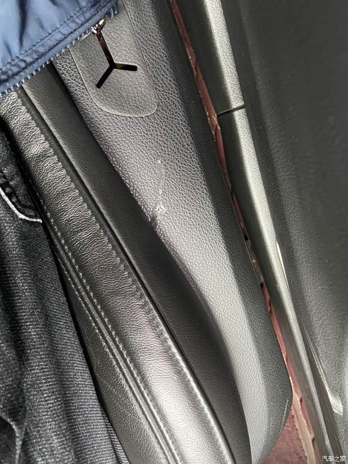

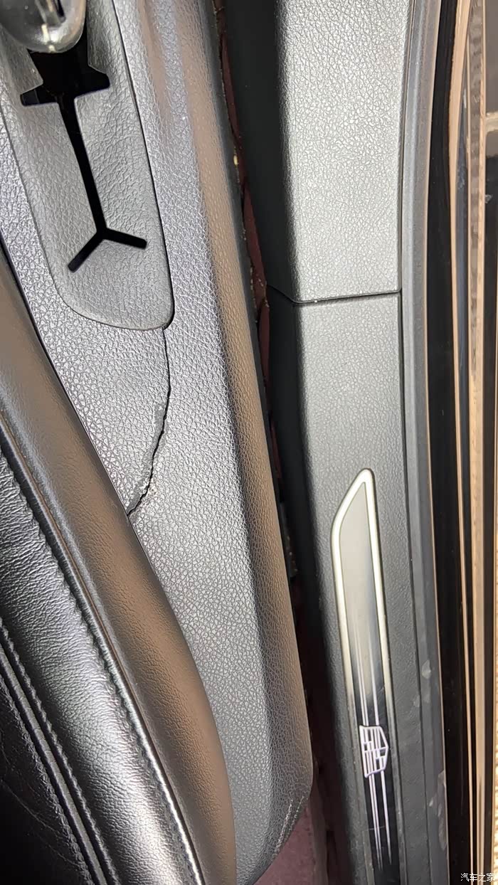

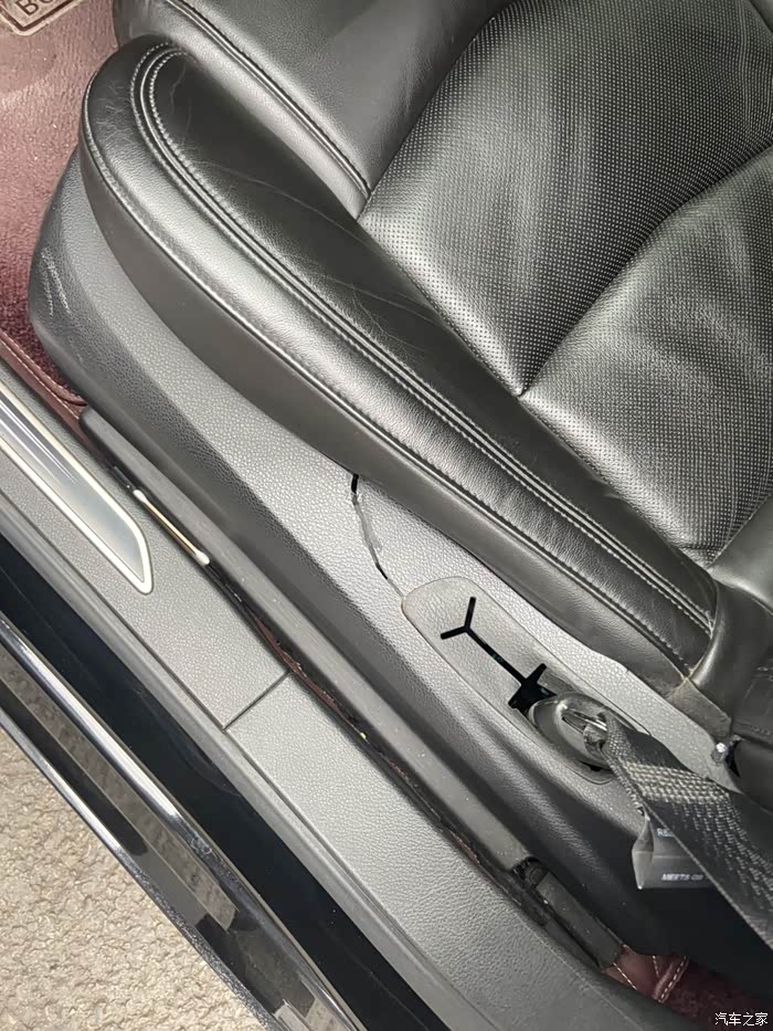

上个月发现塑胶件有点裂纹,用胶水粘了一下,希望止裂,可是自己半个屁股先靠座椅再进车的习惯没改,哦吼!裂纹增加,直至裂开很彻底。
扪心自问自己选的车品质应该不错,一路走来对凯迪拉克情怀依旧,可是这种裂纹让人欲罢不能,我曾经怀疑是材料用的啥次料或者水口料,可是凯迪拉克的品质信任让我推消我的怀疑

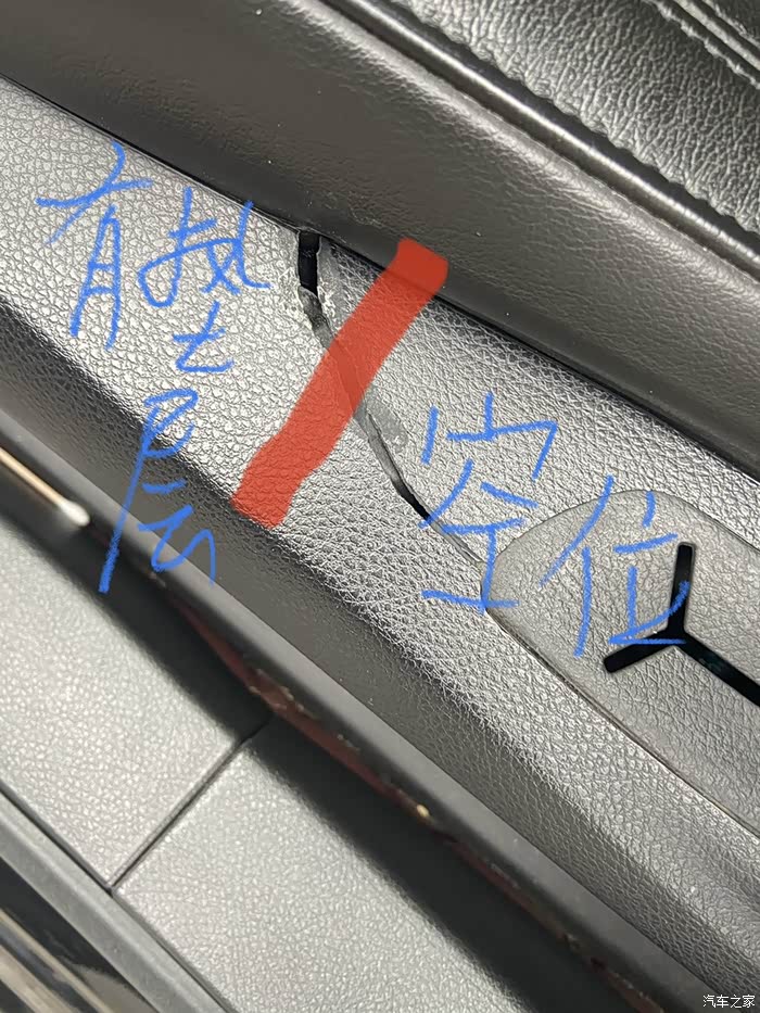

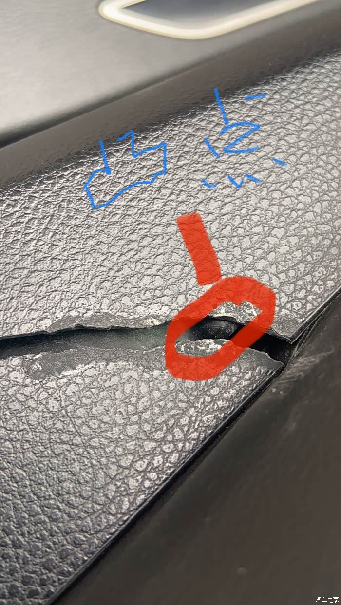

伸手扒开里面有玄机,塑胶件下面凹凸不平。长时间不是一屁股蹲座椅中间的侧坐姿确实容易把这部份压裂
希望通用设计工程师能及时看到这篇文章,从设计段和过程品控解决问题,塑胶件外发加工注意控制原料占比,折断力测试、落锤实验
