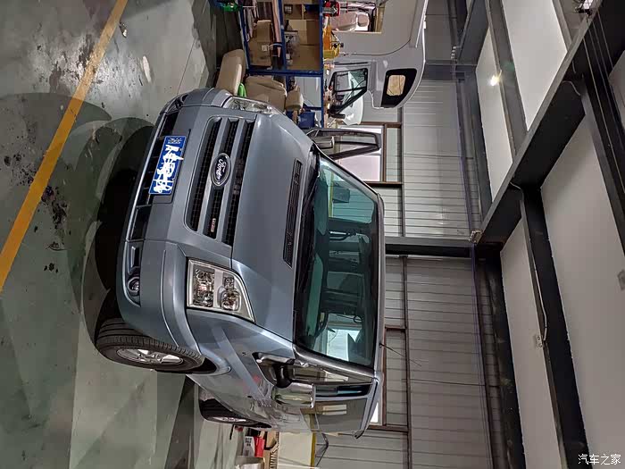

全顺短轴低顶改床车
车身外观,之前在***里面也介绍过这款车,全顺车型永远是那么经典

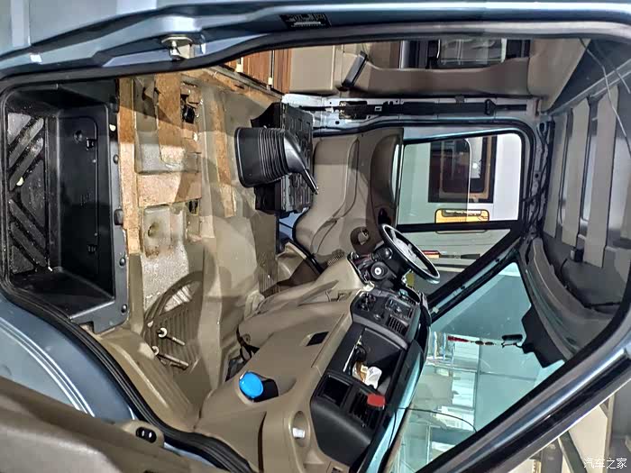

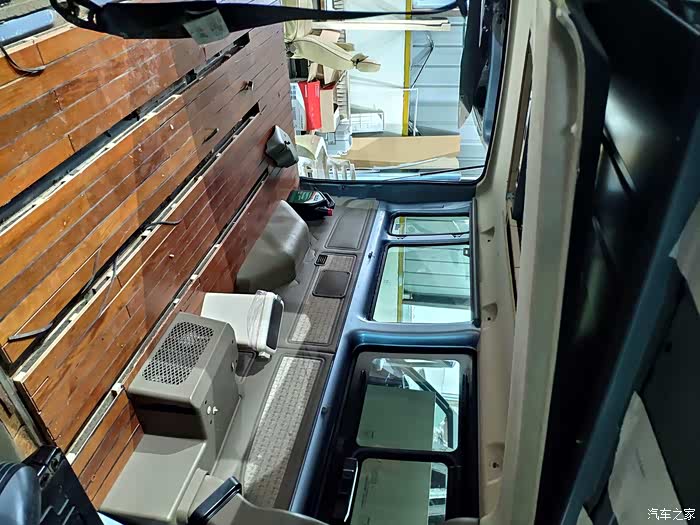

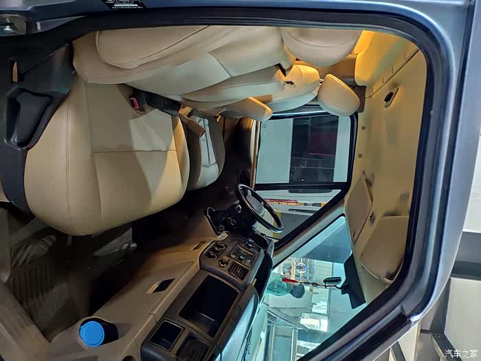

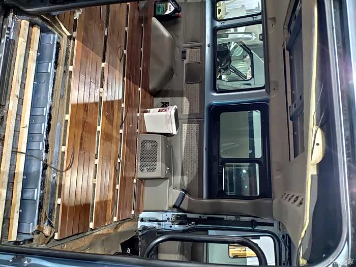

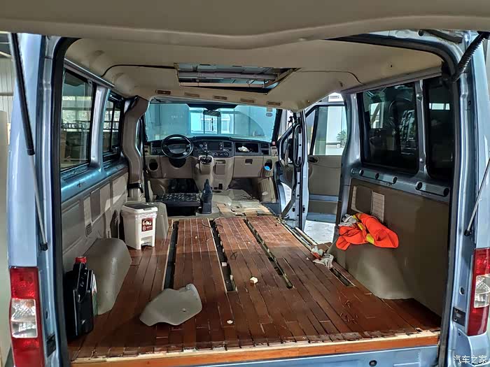

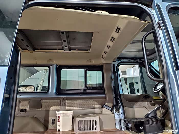

主副驾驶座椅全部扒掉
后排座椅全部扒掉

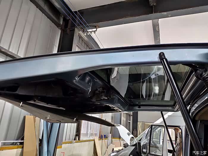

尾门扒掉
顶扒掉
顶部全部扒光
门槛也扒掉
反正车到厂一律全部扒光
轮毂包太脏了,师父这么冷的天在洗这玩意

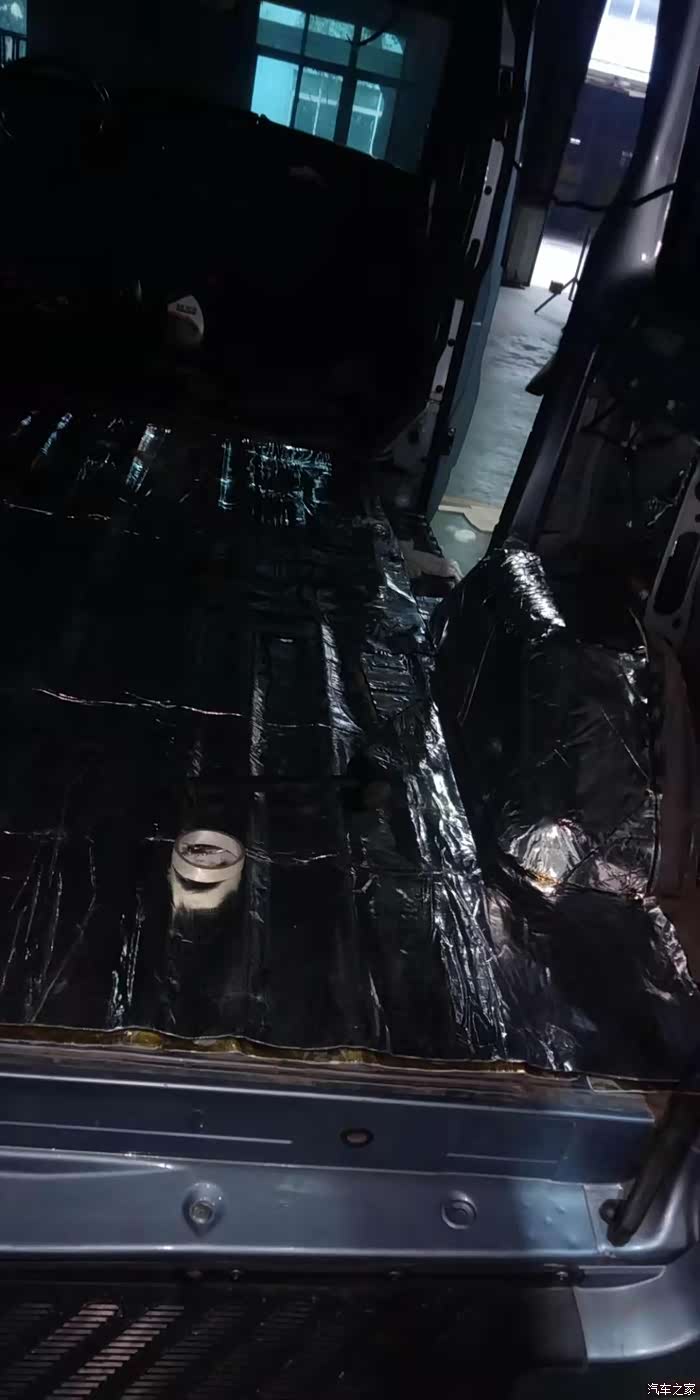

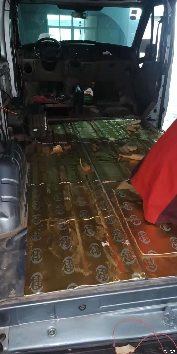

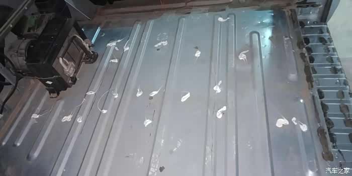

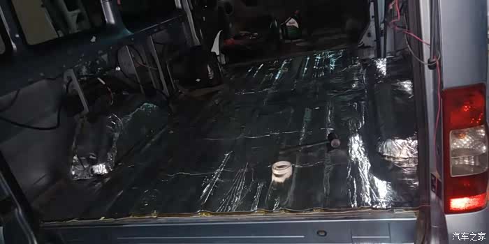

全部扒完后,由于原车地板打了螺丝,底盘上面好多螺丝孔,先用进口环保白胶堵住这些螺丝孔
贴上止振板

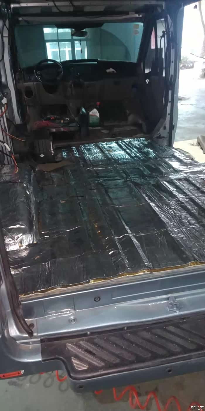

一层止震板不够,再加一层保温隔音
底盘全部贴完是这个样子的

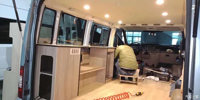

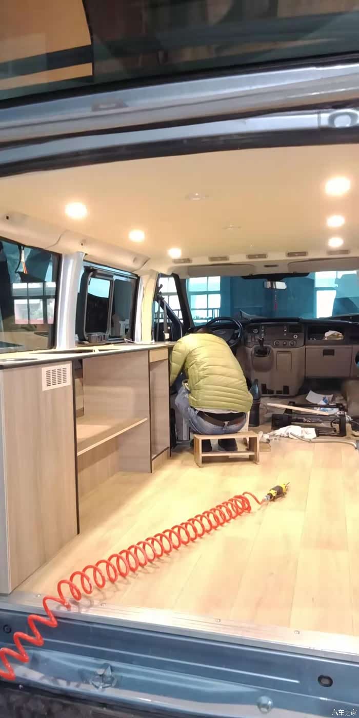

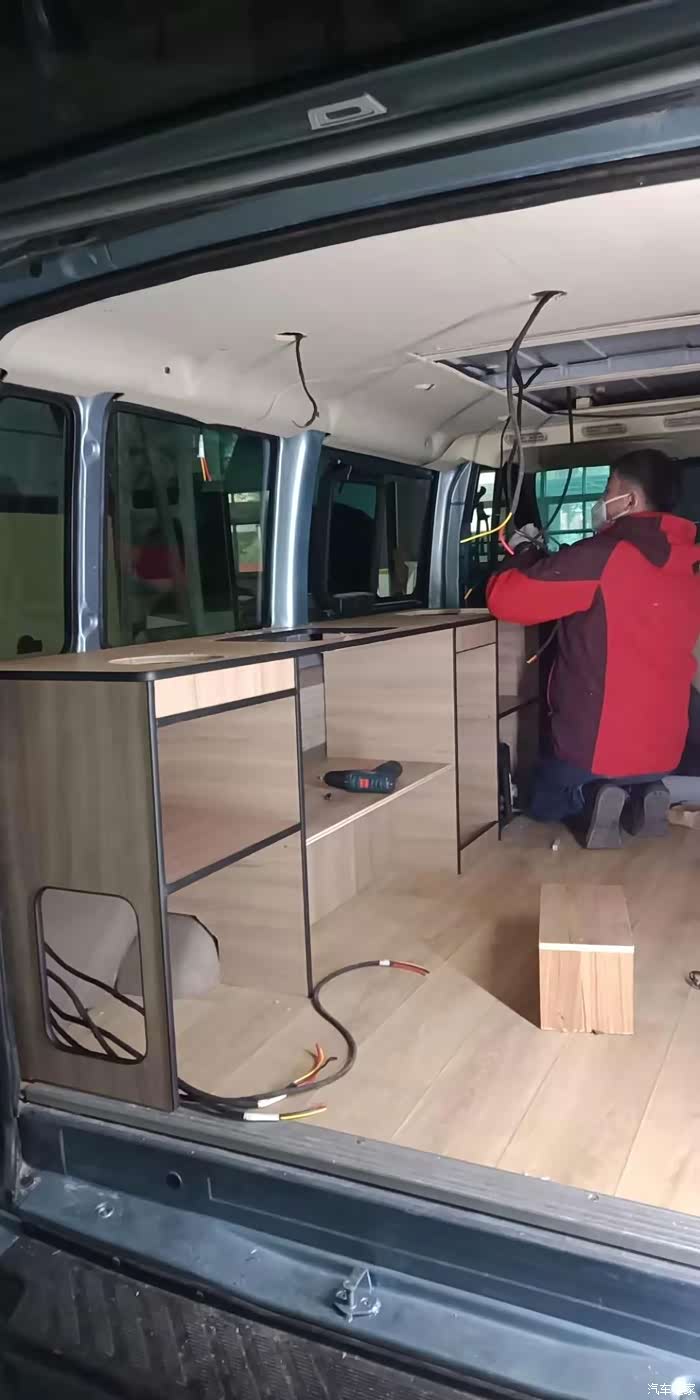

铺好防水板,上面加一层游艇免维护皮革,压上铝饰条还是显得非常上档次的,装配师傅在安装固定柜子

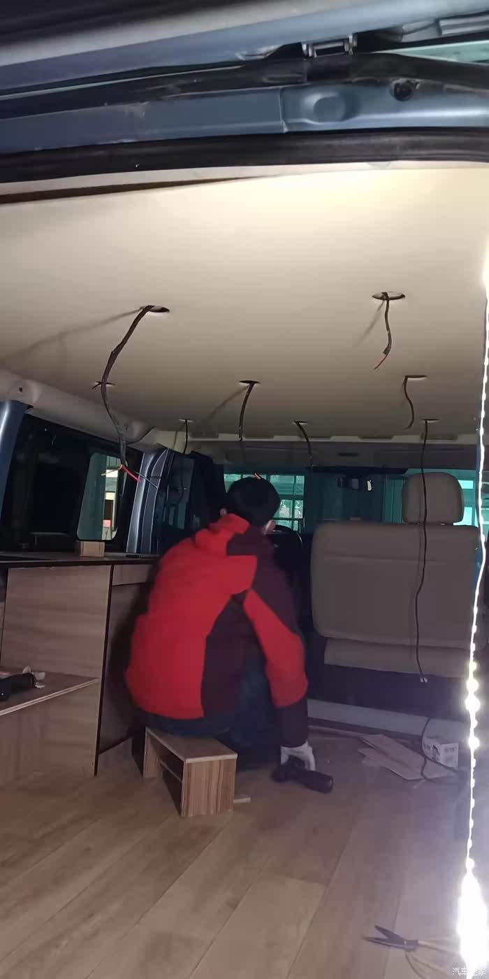

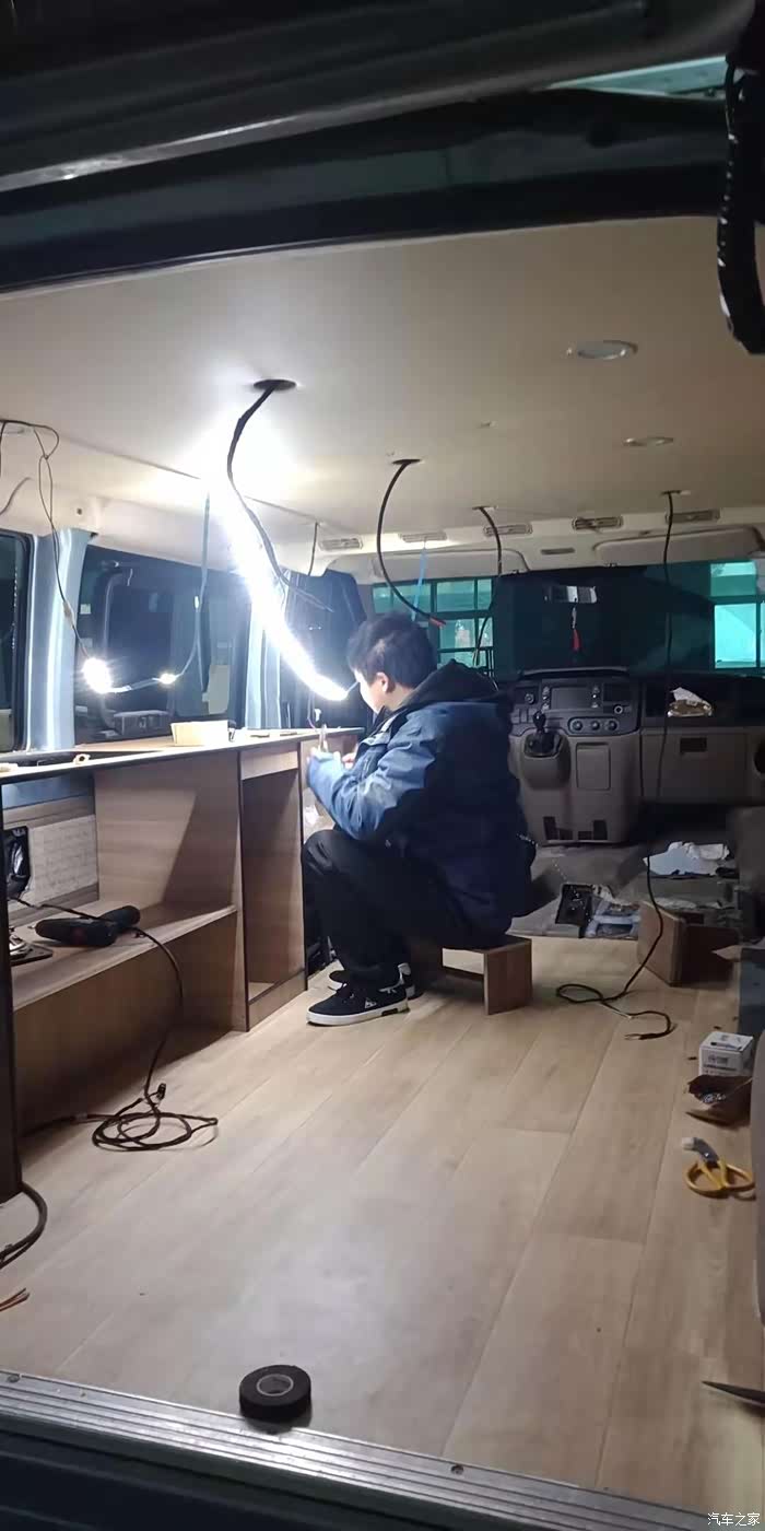

电工开始布线了
铺完线装配上场,安装副驾驶座椅
安装柜子里面的设备

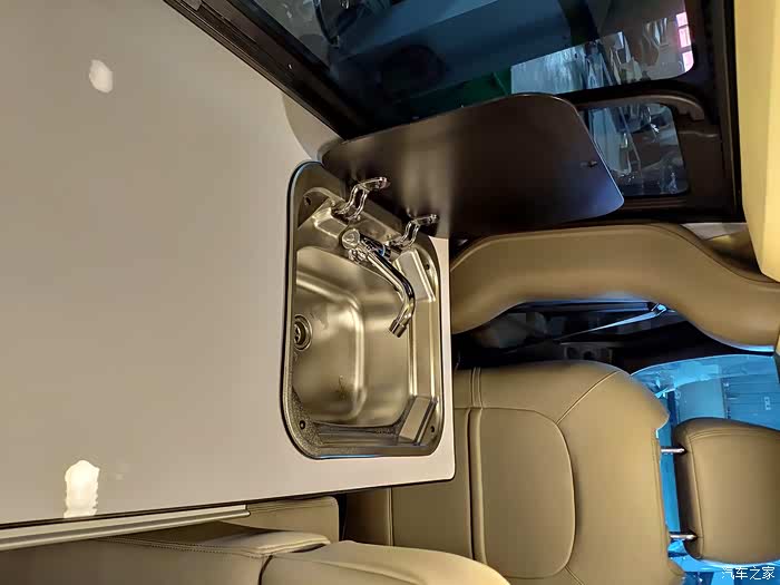

在装水池子

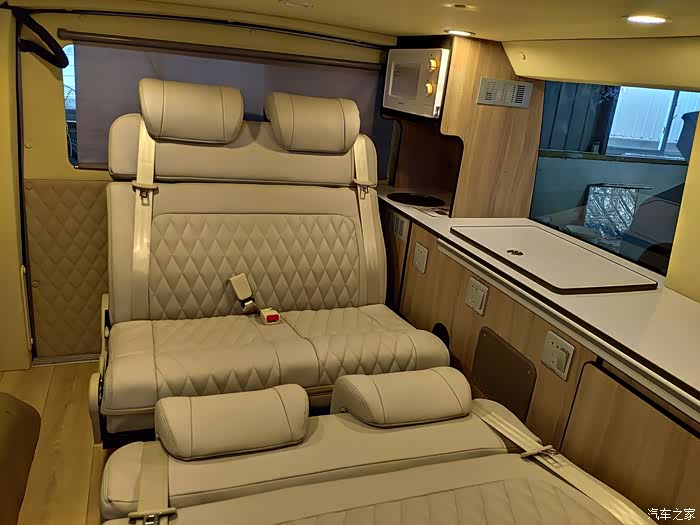

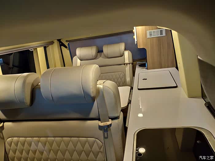

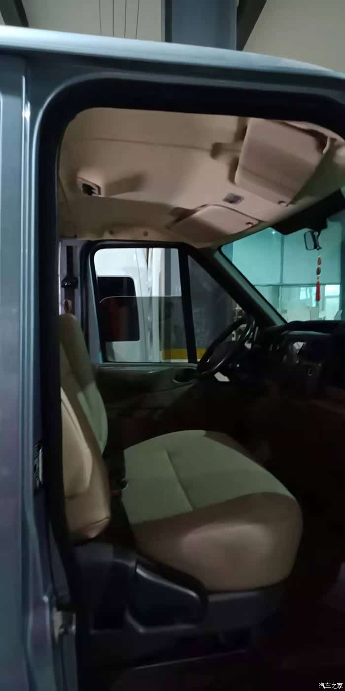

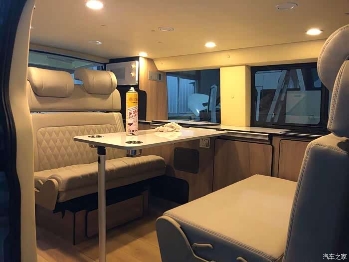

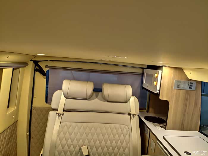

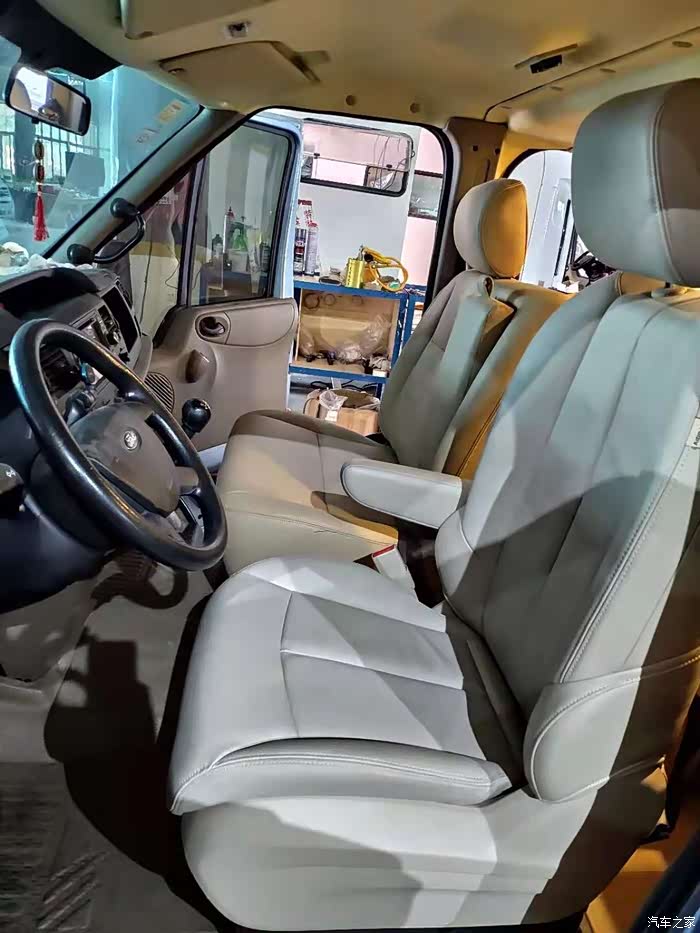

主副驾驶座椅安装完毕,主驾驶座椅还是非常高档的哈
副驾驶双人座椅
主驾驶往后看,后面是水池子

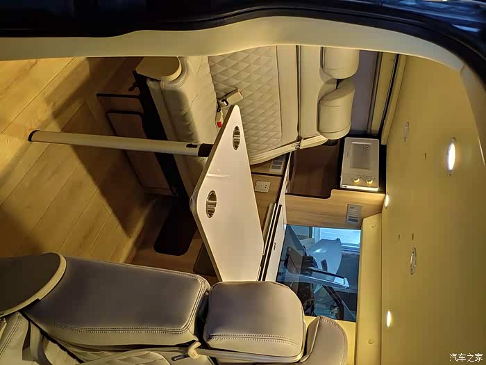

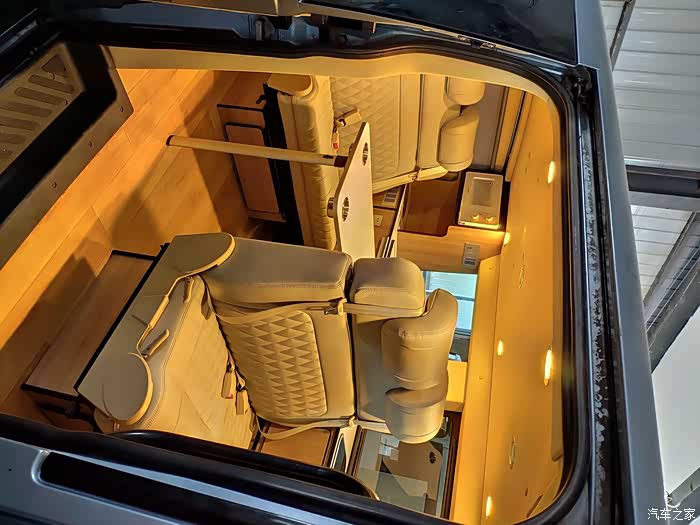

中门打开,里面是这样的,标准的7座车子

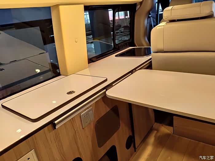

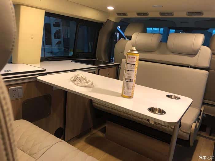

中间一个活动桌子
座椅下面还是个非常大的储物格
中间大储物格

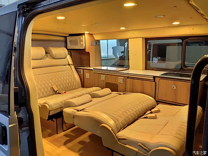

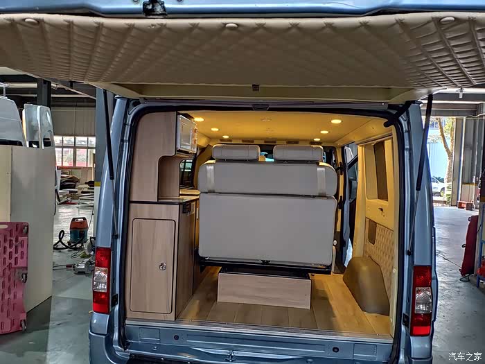

打开后面往前看,整车空间还是很大的
座椅可以调成对坐卡座
平时喝喝茶打打扑克还是很不错的

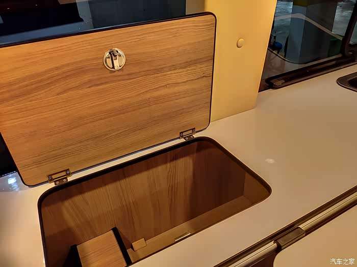

水池子打开是这个样的,配了个60L清水箱,床车足够用

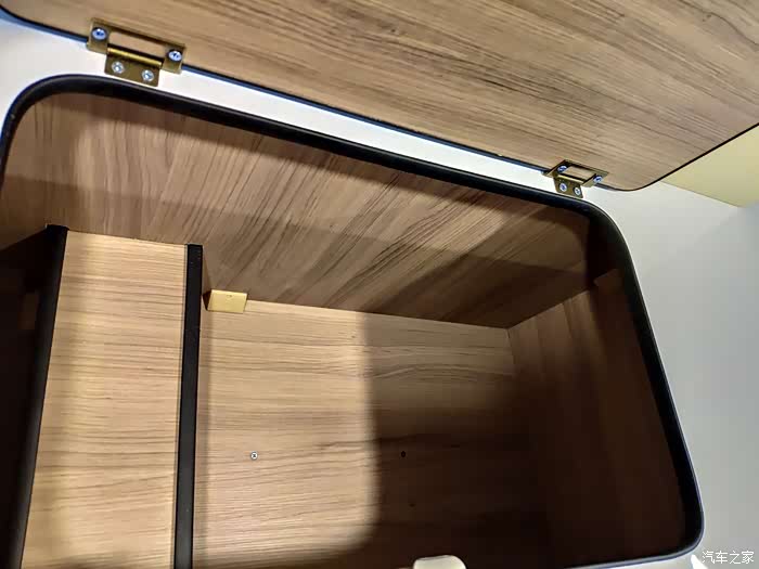

这个储物柜还是非常大的  ,其实是很深的 ,手机没有拍出效果
这样看,空间还是不错吧

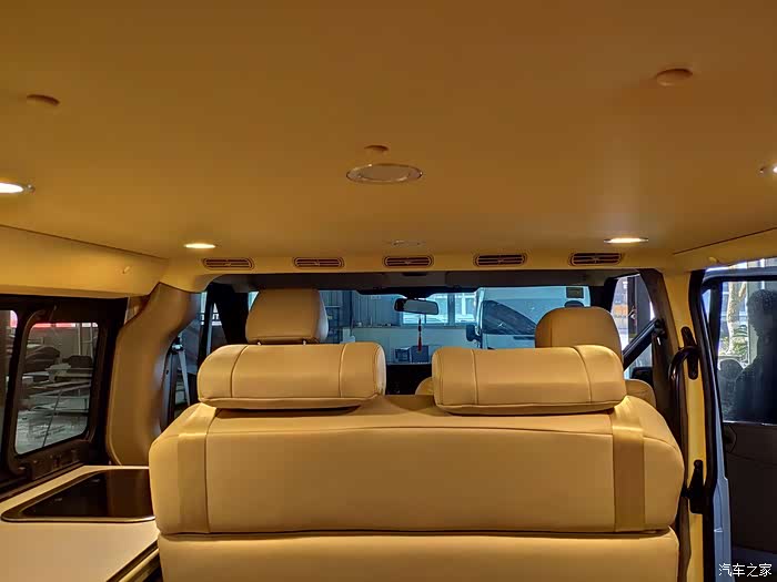

后排座椅

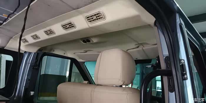

上面一排空调出风口,夏天不用担心后排会热了
懒一下哈,拼床就简单的拼下,正常是可以拼很平坦的,头枕拿掉后排座椅往前移动就好
床的尺寸还是非常大的

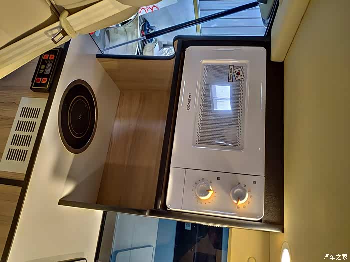

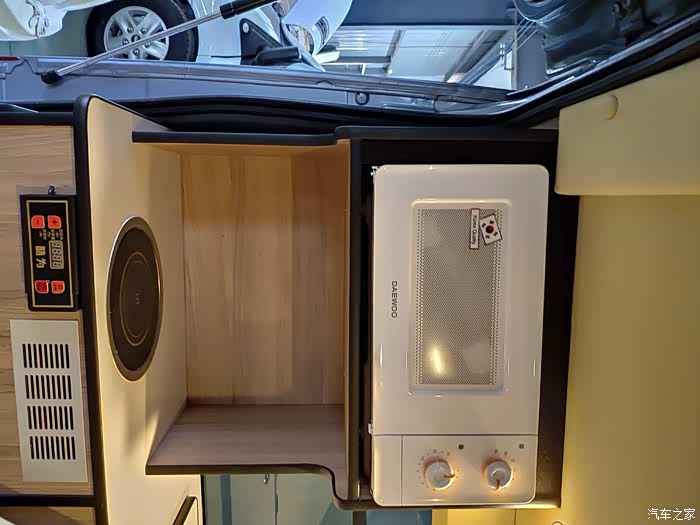

大宇的微波炉跟电磁炉

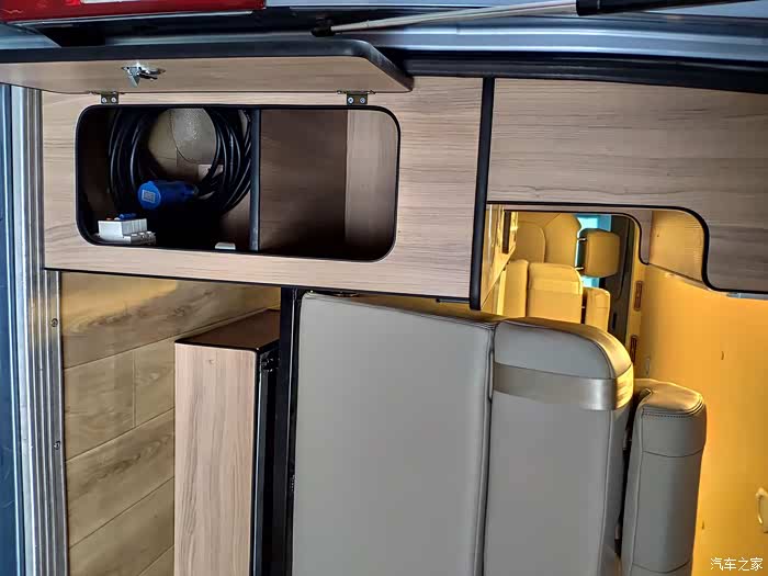

外接电线和空气开关,该车未配锂电,大功率电器全部使用外接电
平时煮煮面条热热东西还是可以
