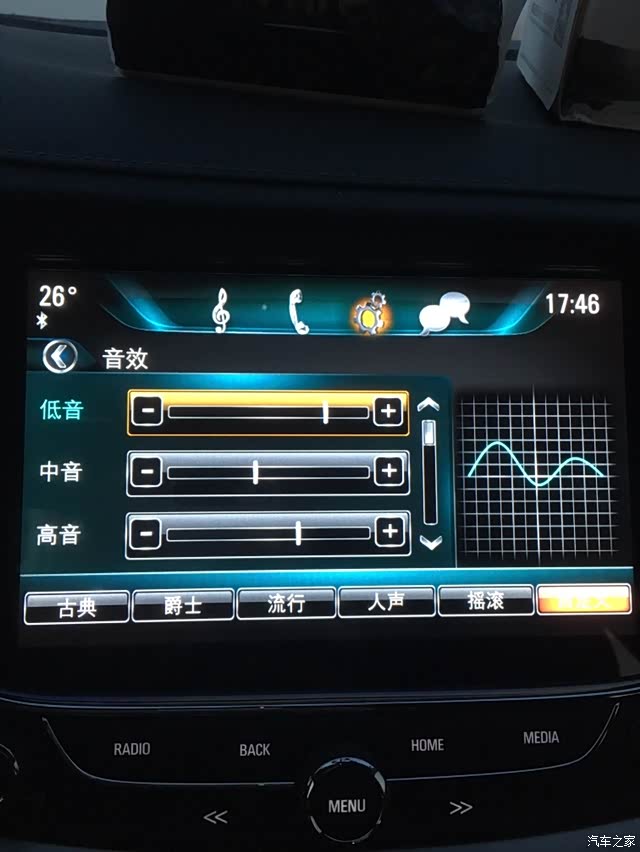

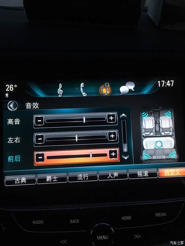

2019/10/24原车音效调试更新如下(下面5张图是最近发现调试效果最好的,虽然我是换了全车喇叭,大家没换的也可以去试一下)
步骤:低音-中音-高音全部居中后,
1、低音-往右调4格
2、中音-往左调1格
3、高音-往右调2格
4、前后-往右调5格

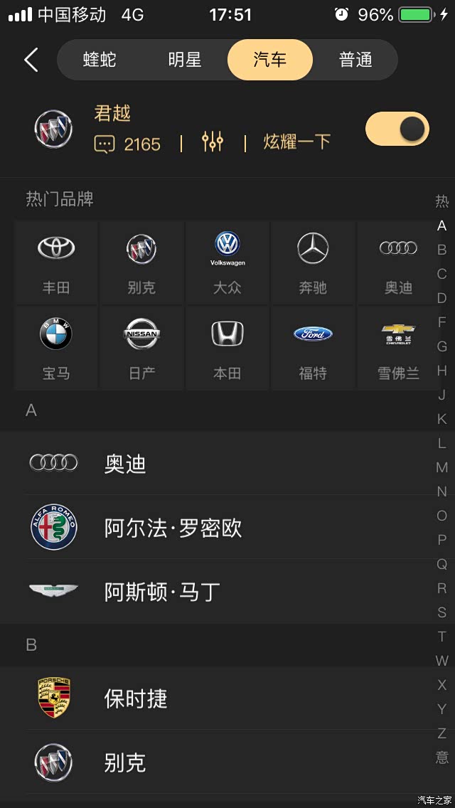

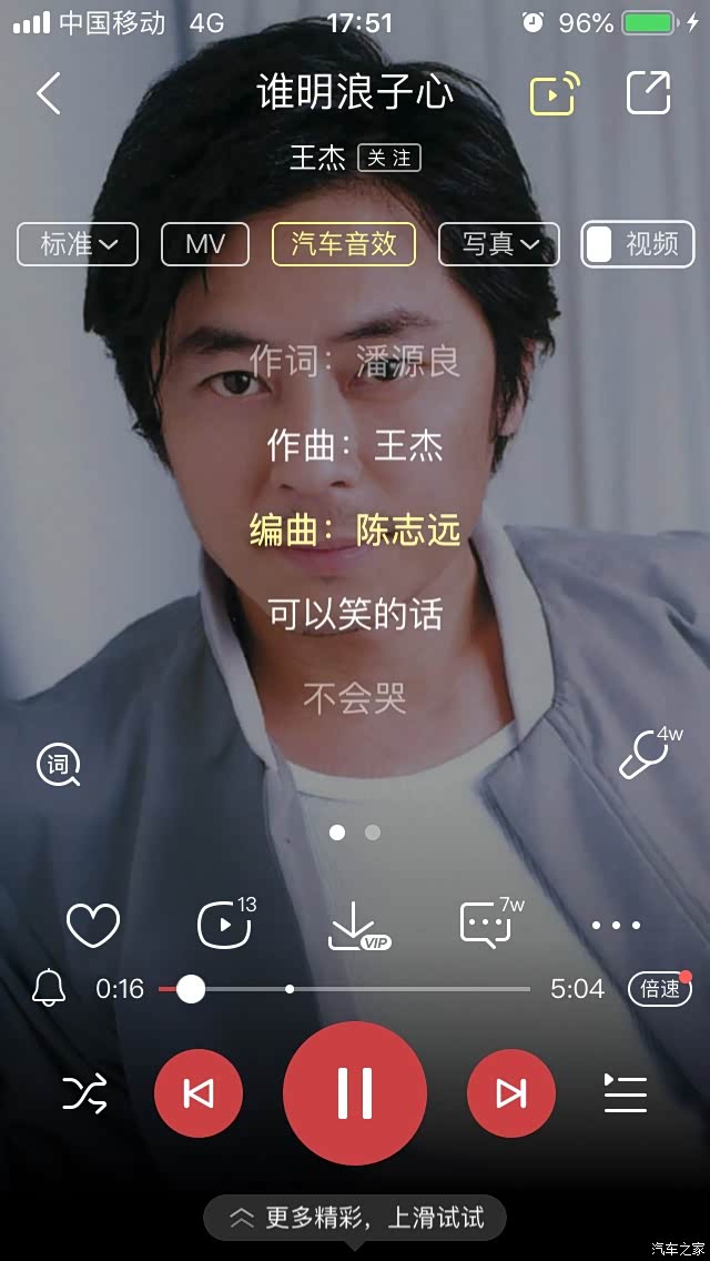

蓝牙连接手机酷狗音乐,音效选择-汽车-别克-君越,暂时就发现这些。

低音往右调4格,中音往左调1格,高音往右调2格
前后往右调5格,调后排座位中间

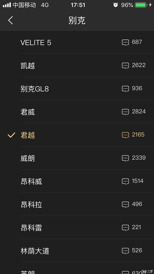

选择酷狗音效
选汽车-别克
最后选君越

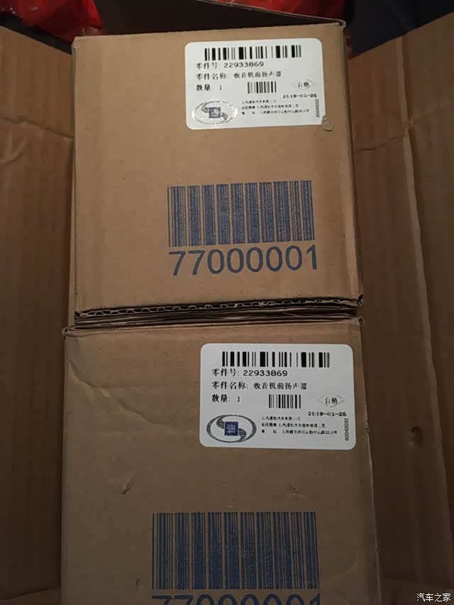

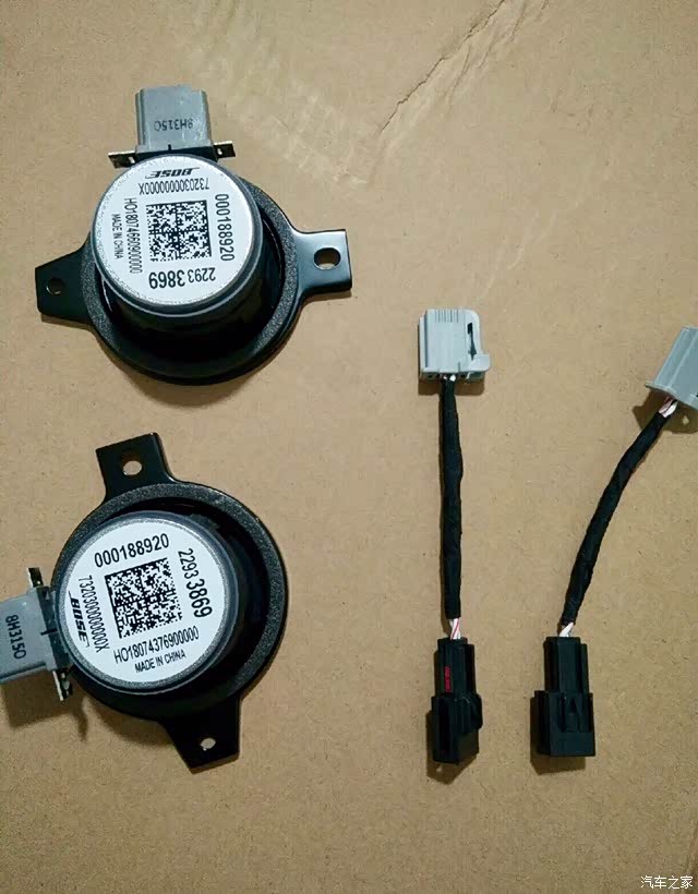

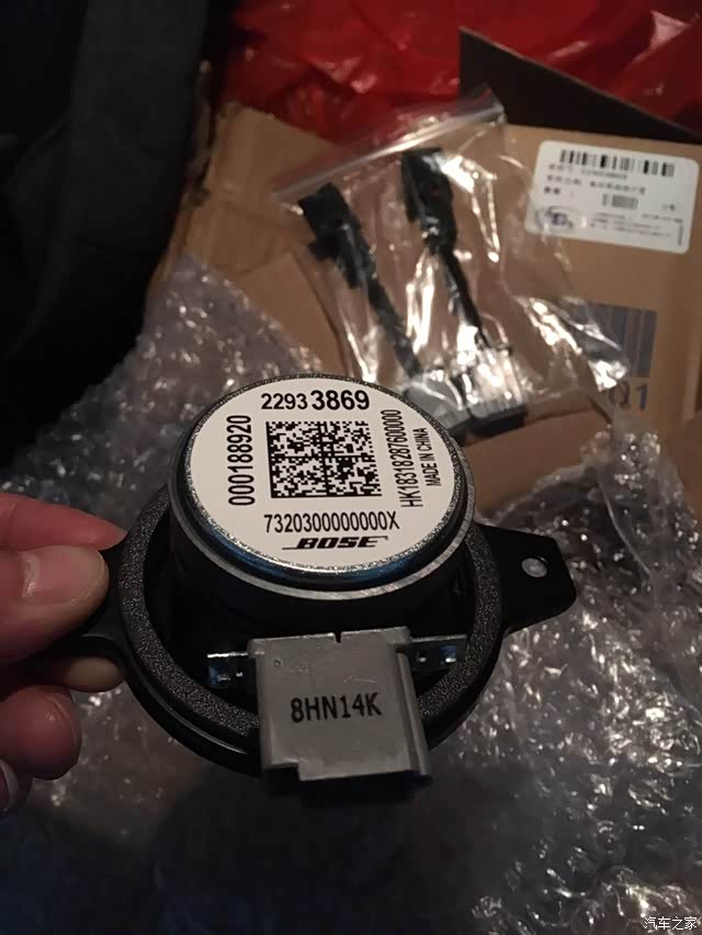

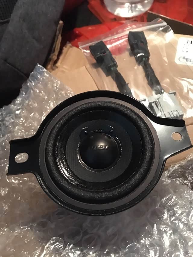

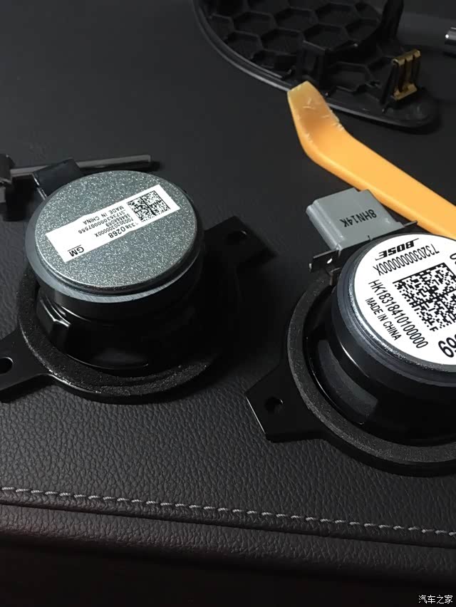

工作台两只bose高音,中国产,还有墨西哥产的就是比较贵,卖家配好了转接口
BOSE高音是凯迪拉克升级用的,买个转换接口,就可以实现无损升级

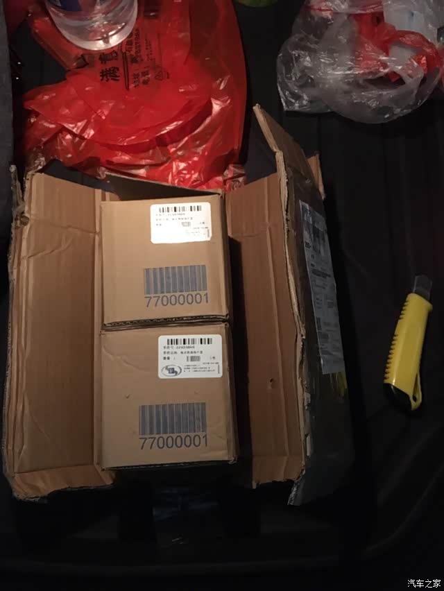

到货验货
拆包验货
继续验
全新的

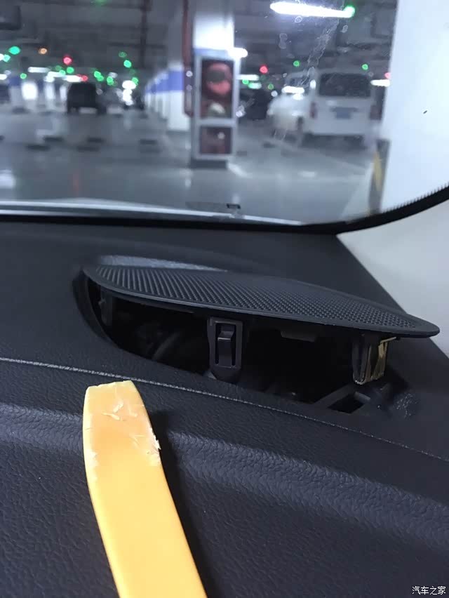

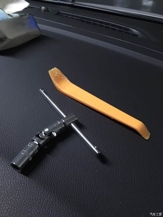

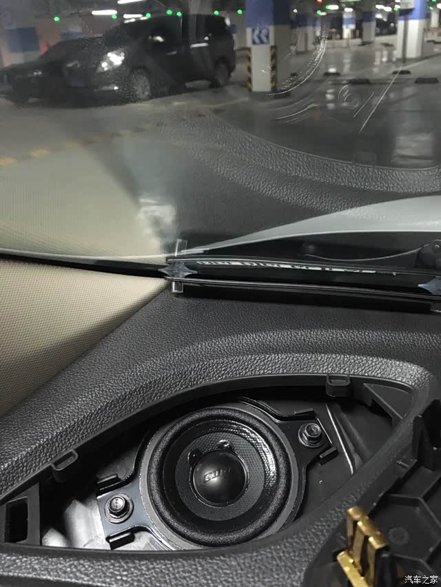

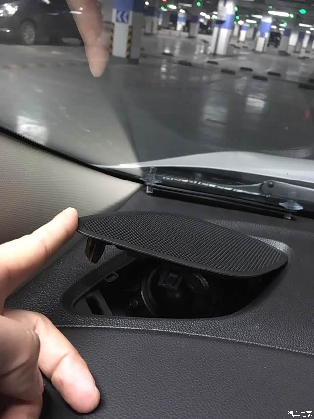

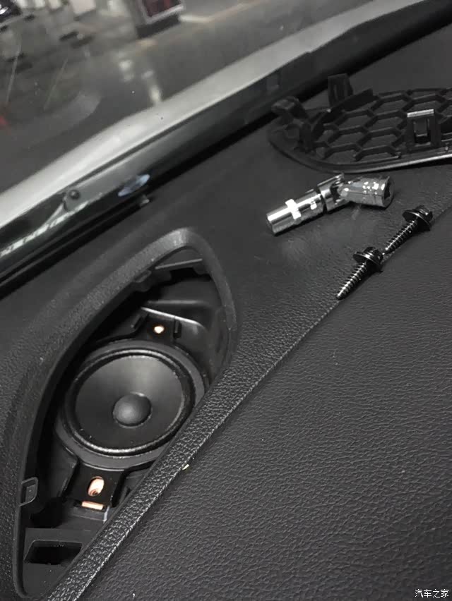

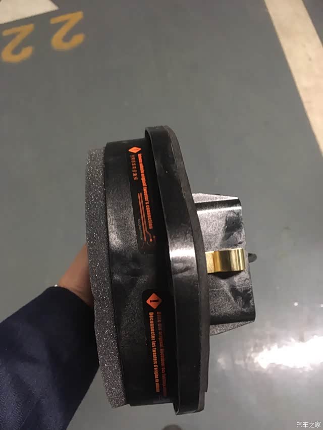

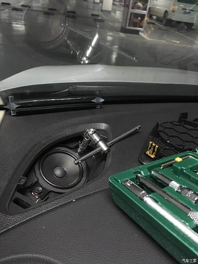

7mm套筒加万向节延长臂,塑料撬棒
从这边翘就可以了,靠挡风玻璃那边是卡里面的,那边不能翘

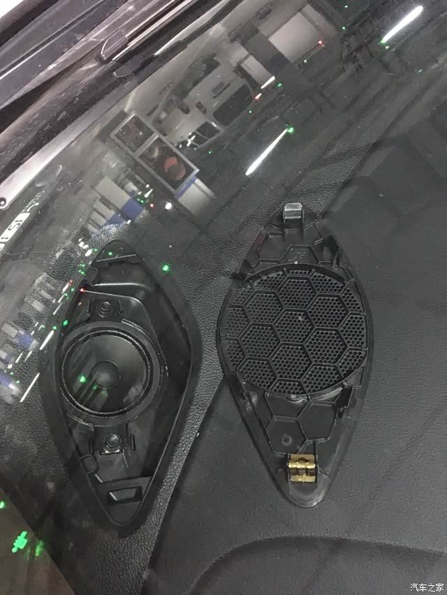

反光了将就看吧
拆啰嗦,就两颗
拆完了

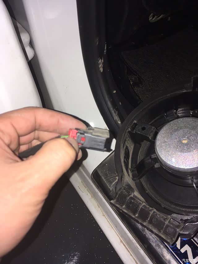

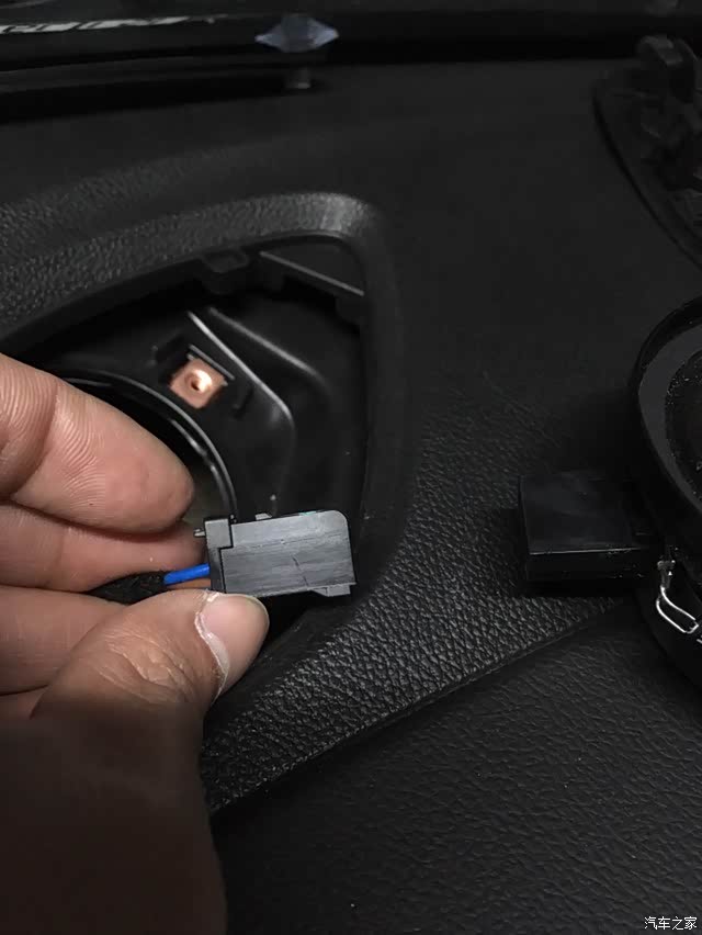

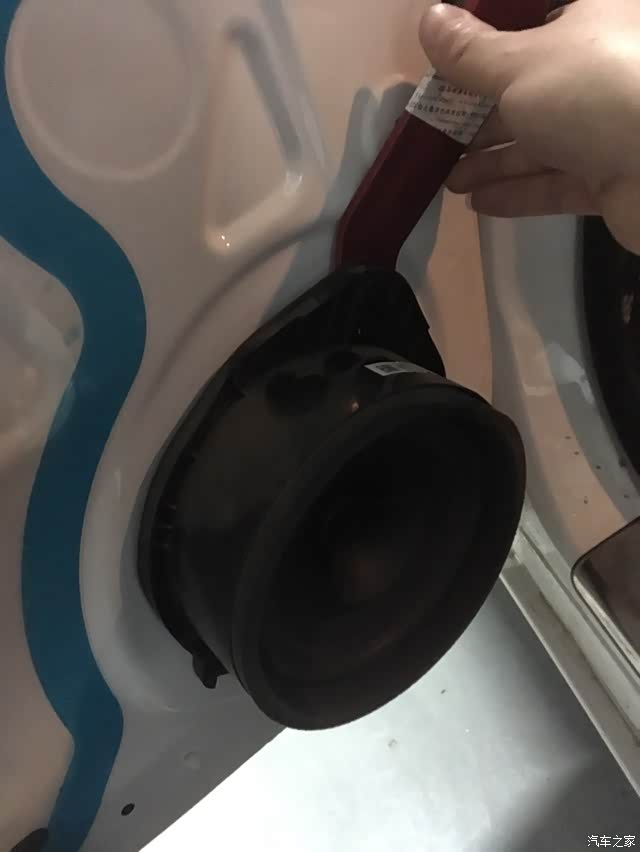

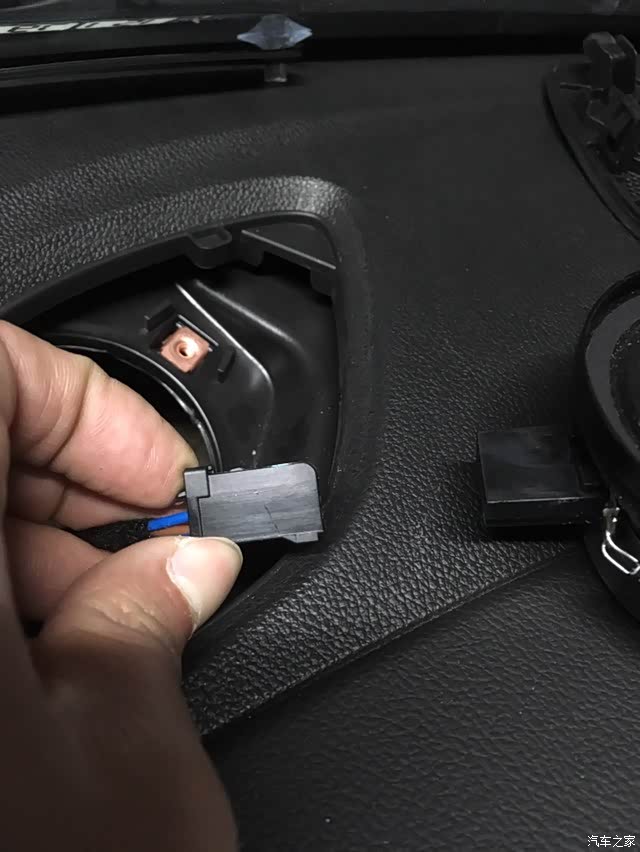

慢慢拔出来瞧瞧怎么拔接口
食指哪里有一个小卡片
用力一压就可以拔出来了

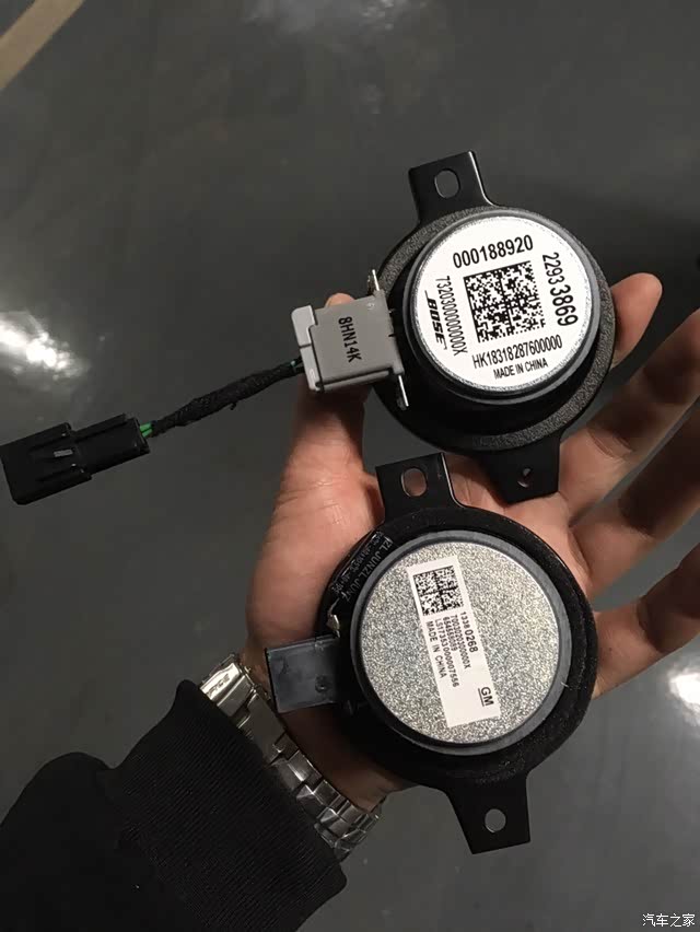

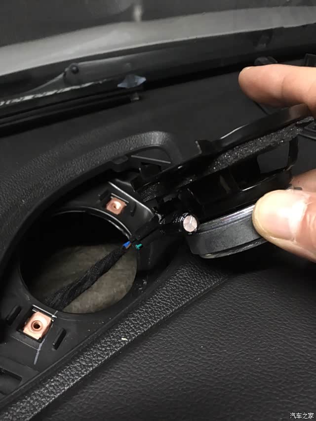

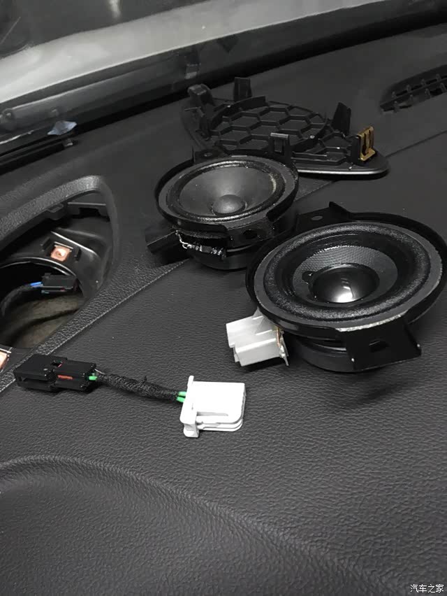

准备更换bose高音
完工

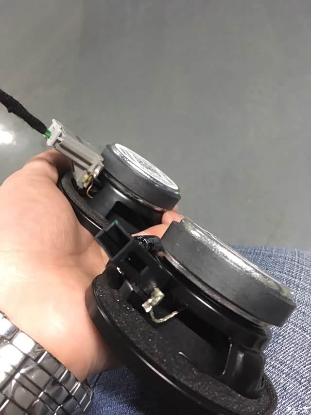

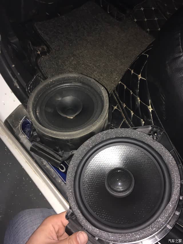

拆完和对比一下,原车和bose
原车是铝线还是什么,bose的是铜线
分量有一点点差别,没有称,也不知道差多少
另外一边继续

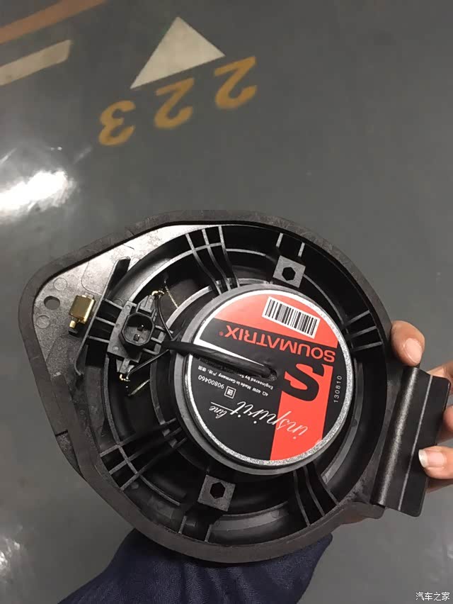

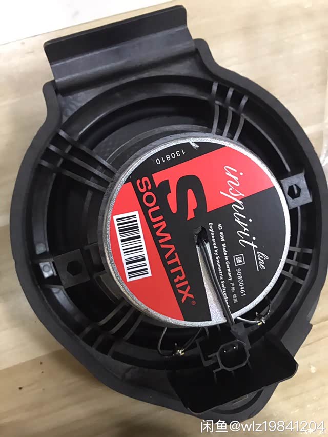

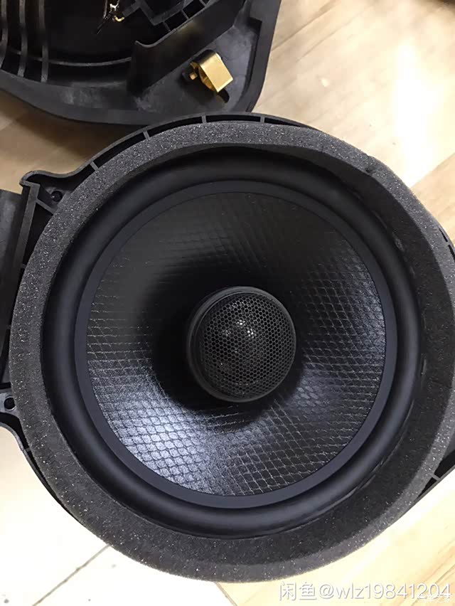

接下来准备换后门同轴,这个牌子也是通用升级版,德国产,喇叭自带高音。要等明天到货,周末再换。
网上卖家图片
明天能到,如果明天有空,明天换,不行就后天
明后天上更换后门图片

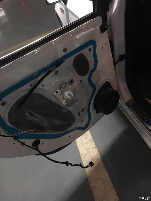

今天到的后门喇叭,白天有事没时间弄,到傍晚花一个小时搞定的,由于赶时间,和一个人,过程也就没怎么拍照,大概看一下吧
到货直接拆包查验

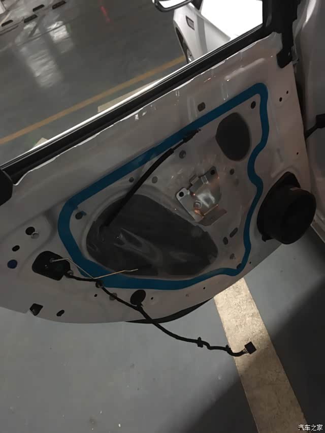

外观没问题,开拆门板,这个门板的拆装,如有老铁不会的,可以去大飙车瞧瞧,当然,也可以问我,今天确实赶时间就没时间一张张拍了
直接看里面吧
就这样的

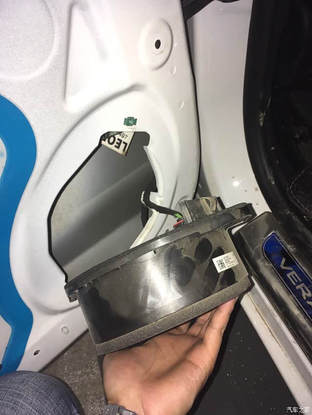

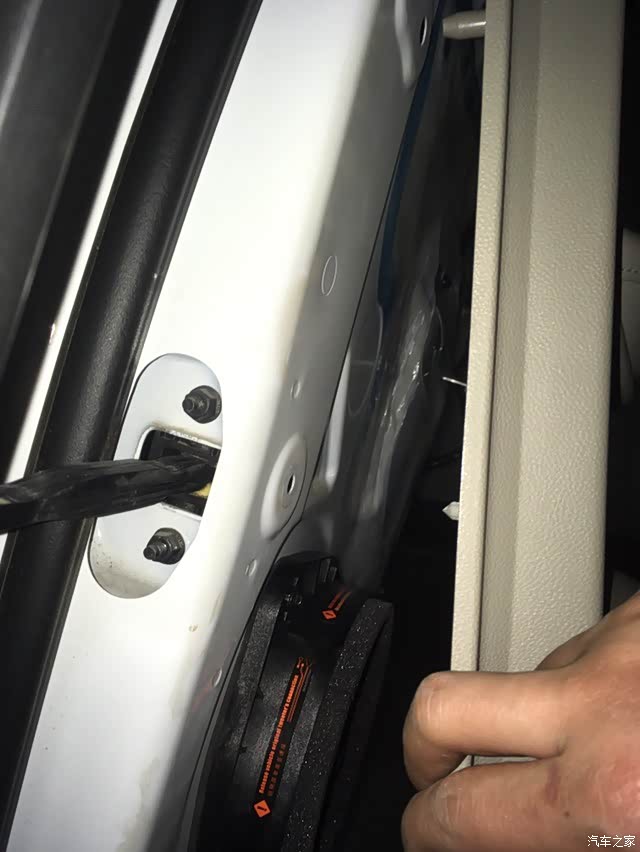

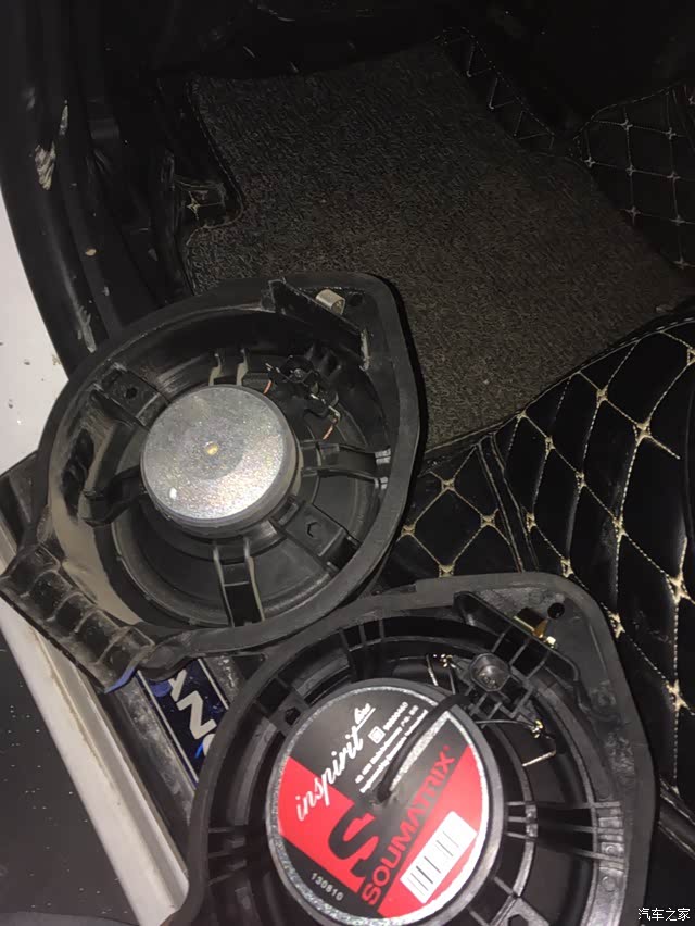

音响上面就一颗螺丝,拆掉可以翘一下
往外一拉,再往上一提就可以拿下来了

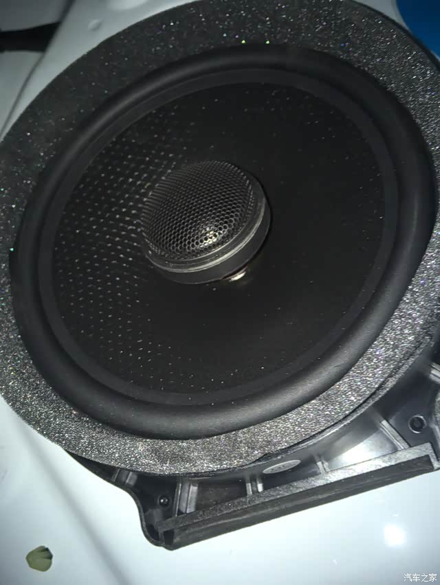

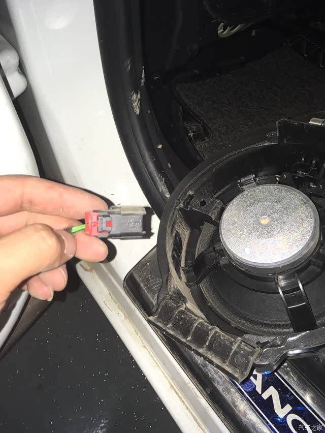

红色往外拔一点,再压住红色旁边的那个黑色片片,就可以全部拔下来了
接口

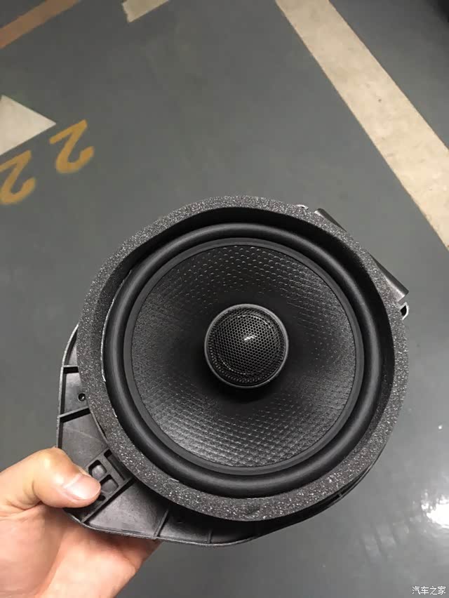

屁股对比一下
正面再来一张

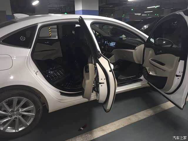

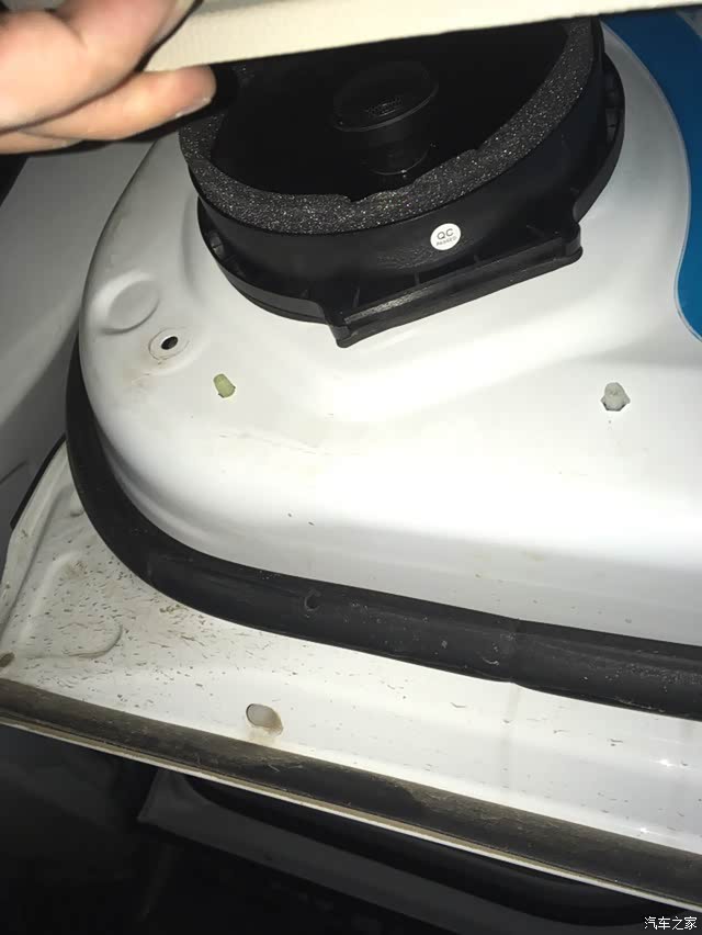

下面就是右门的了
下面就是右门的了

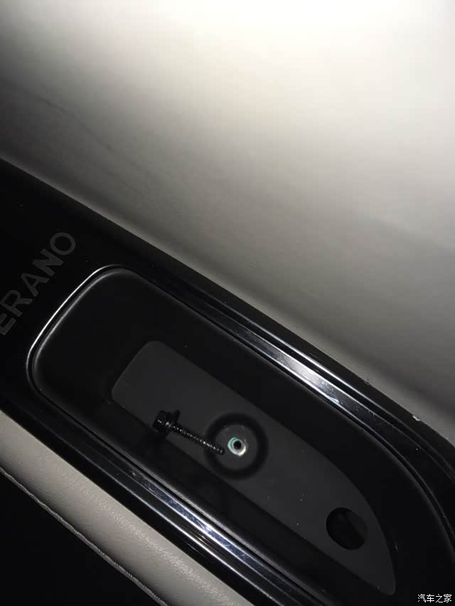

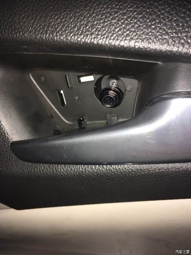

这里一颗
这里一颗
总共两颗螺丝,工具还是7mm套筒加大一点的塑料敲棒

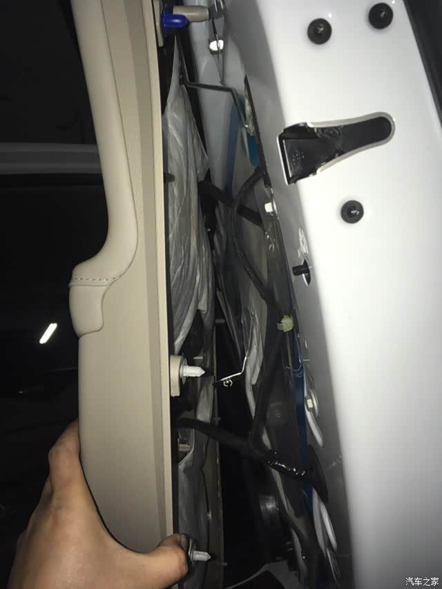

从铰链下方好下手,这边门板是突出来的
先用塑料翘棒翘出来缝隙,从下方用力一瓣就基本可以了,不要着急,慢慢用巧力,外加一点蛮力,上面都是塑料卡扣的,第一次可能比较紧
再来从底下喵一眼
拆右边这个门,我是图方便,这个门板就没有拆下来,伸手进去更换的,因为装左边那个,翘那个玻璃卡槽的铁卡子太费劲了
就这样装完了
