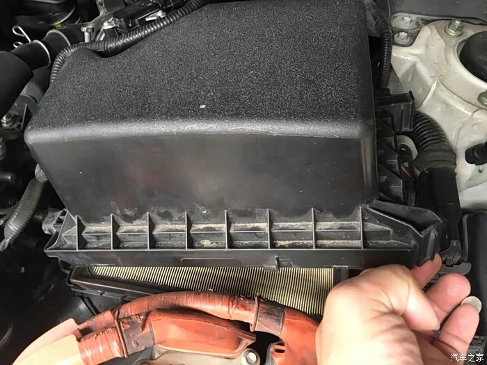

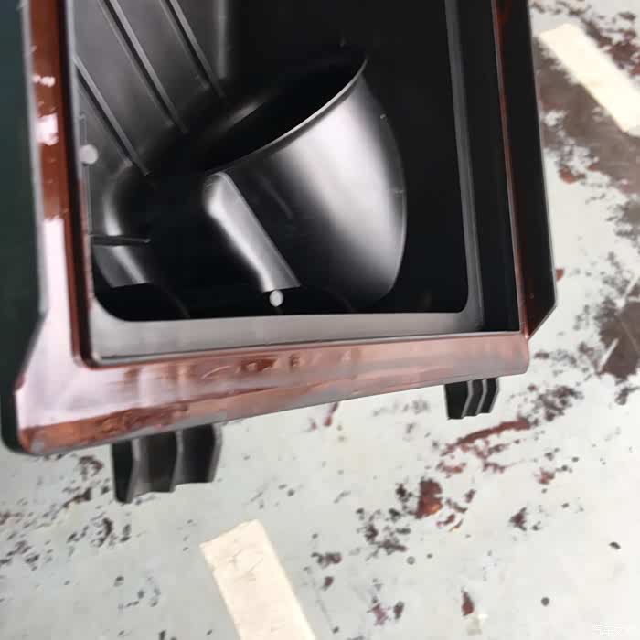

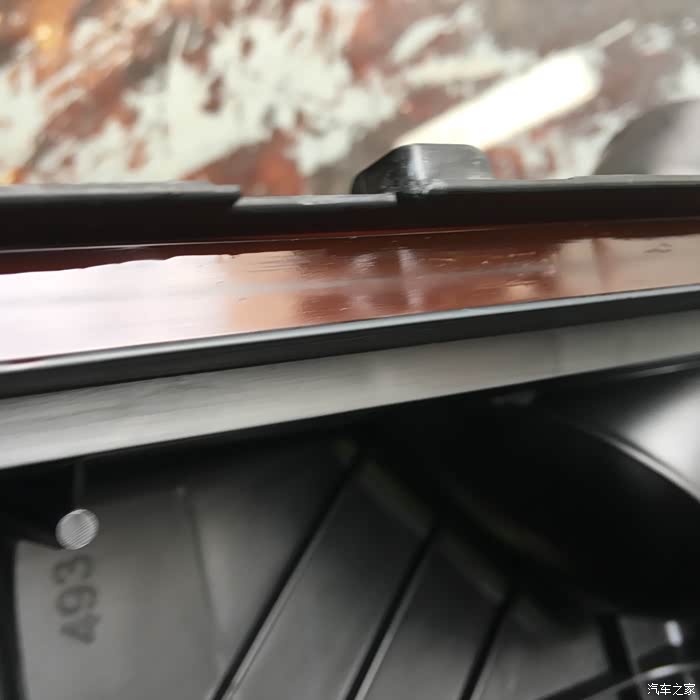

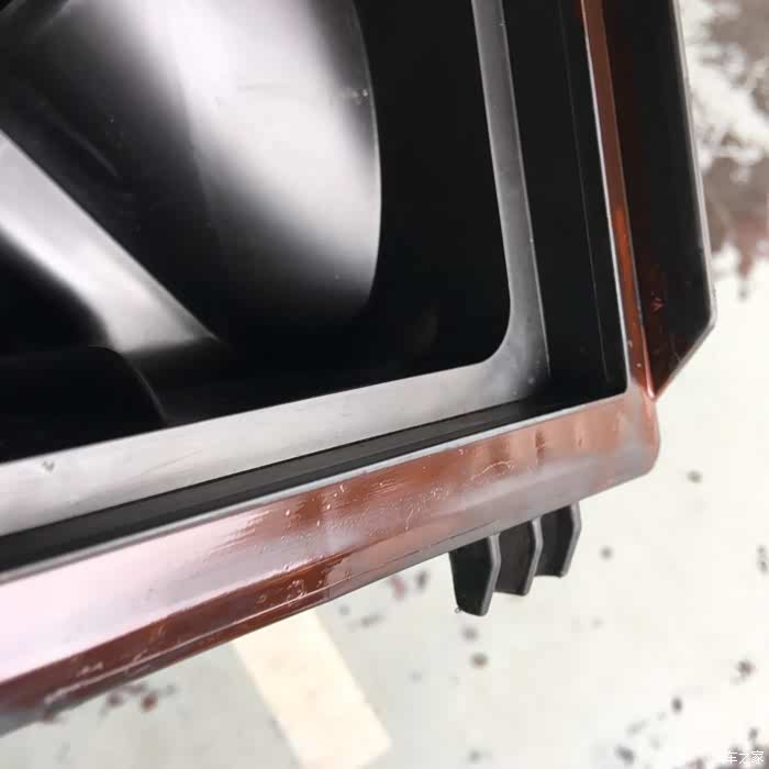

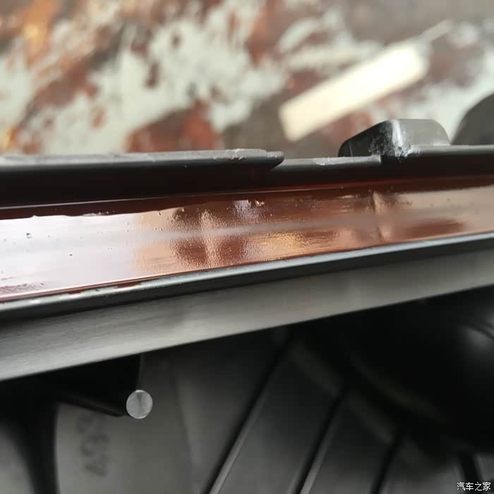

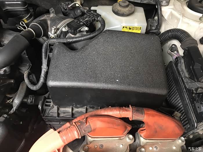

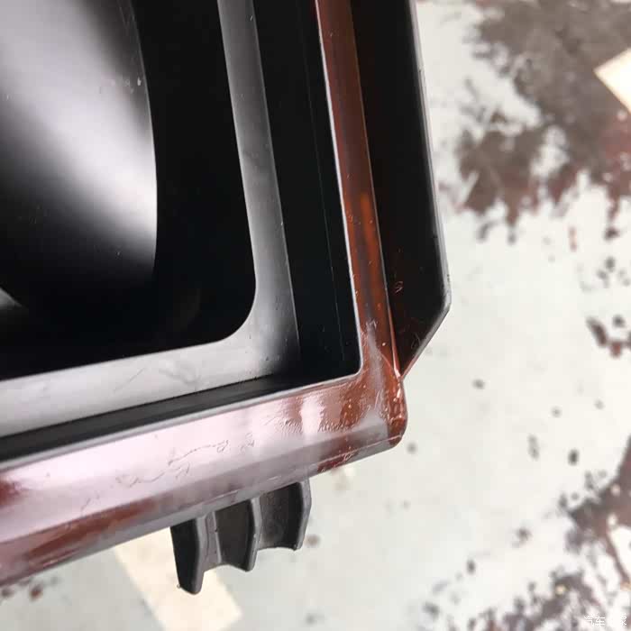

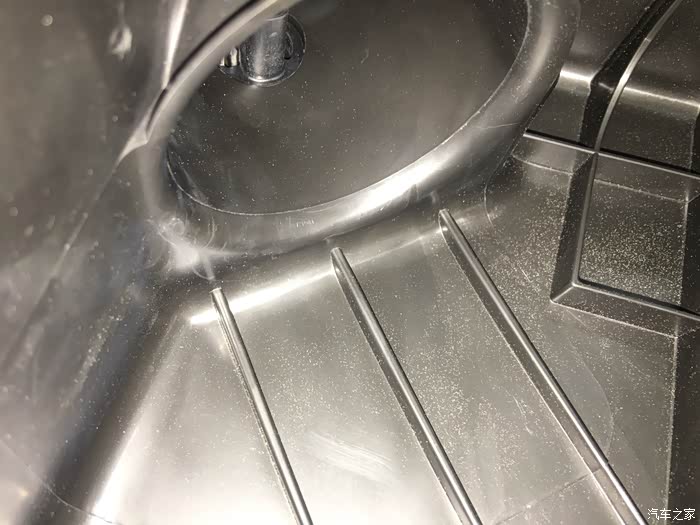

广汽丰田车主你不想烧机油马上检查空气箱上盖,如果空气箱上盖出现不平凹质量问题马上更换,我检查6代7代7.5凯美瑞汉兰达,空气箱上盖在注塑中压在空气滤芯權位置出现凹进去不平问题,车子在恶劣灰尘环境下使用,灰尘不经过空气滤芯过滤直接在空气箱上盖凹位置进入发动机,加快发动机出现烧机油发动机寿命短,我周边修地铁车子长期在灰尘很大路段行驶,出年发现发动机开始烧机油现象,到现在一万公里可以烧一升多,请有经验车主说说空气箱上盖里面这么多灰尘,会不会影响发动机烧机油原因,谢谢大家
空气箱上盖里面的灰尘

上盖压在滤芯權
