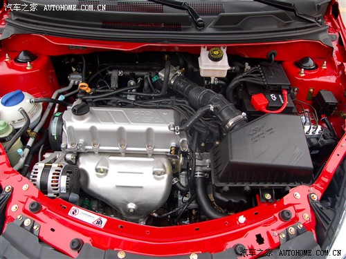

    目前在售的风云2全车系合计有8个车型,暂时只有1.5L排量的发动机,而与这款发动机搭配的也只有一款5挡手动变速箱。这款发动机的型号是ACTECO-SQR477F,为奇瑞汽车自主研发的发动机,它的最大功率为80KW(109马力)/6000转,最大扭矩为140牛米/3000转,动力足够日常使用需要。现在我相信大家都应该对风云2这款车有一定的了解了,下面我们进入本文的主题:风云2日常保养调查,想知道这款车的日常保养费用是多少,看完全文便会知晓。

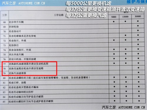

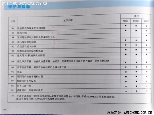

    原厂车辆使用手册里面包含了汽车的各项使用说明,当中也包含了售后保养的建议。为了得到更真实准确的保养信息,在进入实店保养调查之前我像往常一样先查阅了相关车型保养手册里面的厂家保养建议计划,也方便我们把厂家建议的保养信息与4S店作一个对比,下面是车辆使用手册里面的售后保养建议:

    如果你之前已经看过我对奇瑞车的保养调查的话,那我想你应该对这个品牌的说明书已经有了一定的了解。风云2使用手册里面的保养计划与其它奇瑞车一样,描述得十分简单。与其说是建议车主的保养计划,那还不如说是维修人员进行保养时的规定流程。从拍回来的手册图片我们可以看到,手册里面多达70%以上的项目只是建议检查,并没有要求/建议更换。总的来说,我们可以从中得到的保养信息十分少,不过首次保养免费赠送和更换机油机滤、汽油滤芯、变速箱油的时间仍然可以从这本手册里面得到。

5000公里 - 15000公里 ○ ○ ○ 30000公里
 注:●:需要更换   ○:检查   -:无需更换

    从保养手册总结下来的表格我们可以看到,厂家建议更换机油机滤的周期为5000公里,建议更换汽油滤芯和变速箱油的周期为3万公里。而其它项目在车辆行驶3万公里内,厂家一般都只建议检查,无需更换。
