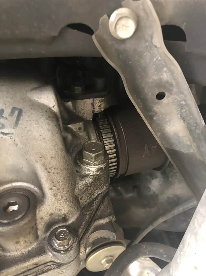

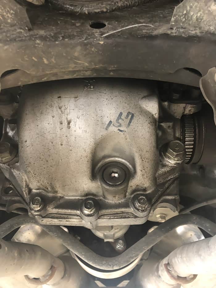

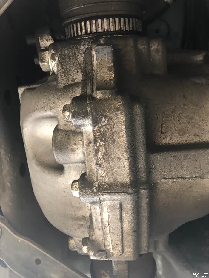

Q70,17款精英版,更换后差速器油封后,60码感觉车子后部
跑了4w公里,快两年,三保的时候发现后差速器右侧有些渗漏,4s店做了标记后再观察,四保时候发现严重了,申请免费更换,花了3个小时更换完成后跑了一趟长途,1000公里的高速,发现60-80公里时速时,车子后部右边有节奏的上下跳动,感觉很不舒服。更换油封时看过,4s店
技师要拆右后轮及悬挂,会不会时安装施工的原因导致的?是否要做四轮定位呢?安装的时候问过4s售后,答复说用不着。哪位大神给个分析解答一下,谢谢
