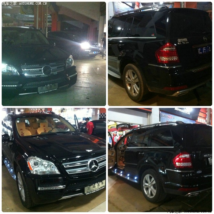

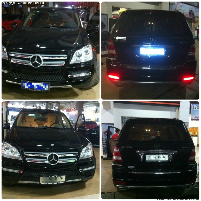

两款车都是12款的奔驰GL 350车型,外观上大灯稍显秀气,但是略带棱角的设计让我与之对视时能感到它所有的气势,以及潜在冲击力,奔驰GL操控性能还算可以,底盘较高使之通过性能较好;刹车反应灵敏;指向较为精准;悬挂软硬适中,总体表现良好。

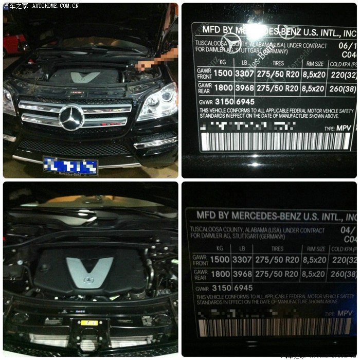

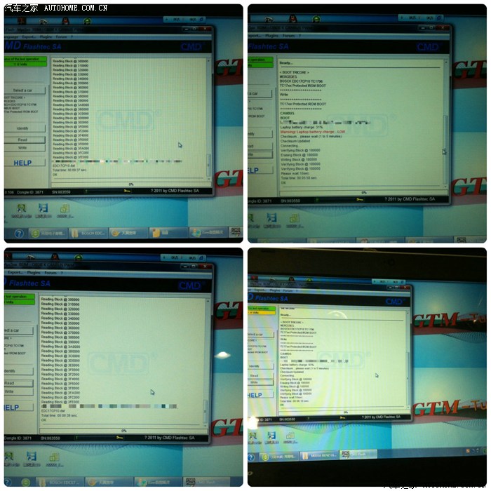

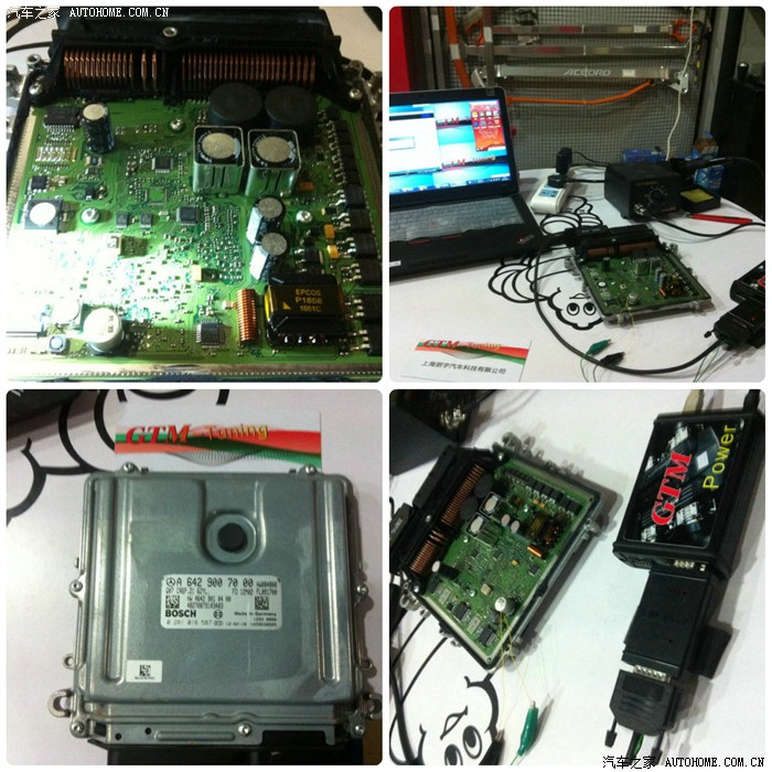

2012款奔驰GL350柴油版车型配备了3.0升V6的发动机,最大功率160KW(218P),SUV车型,扭矩峰值达到了543牛米,柴油车的高扭矩更加适合SUV的需要。车主通过选择GTM-TUNING程序来提升爱车的动力,扭矩,使自己的座驾变的更加的强悍!

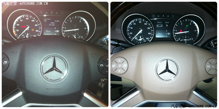

打开点火开关自检完成后着车,仪表显示正常,转速稳定在600转左右。我们先来看下奔驰GL350 CDI升级完程序以后的提升数据:
原车功率160KW/218P,升级ECU以后动力提升31KW/42P,
原车扭矩:543Nm,升级ECU以后的扭矩提升70Nm。
