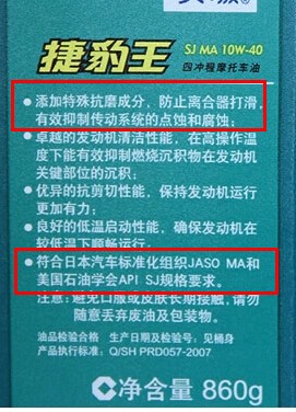

--------以下摘自长城4t摩托车专用机油的说明------------
获得日本汽车标准化组织JASO MA认证
符合美国石油学会API SJ规格要求

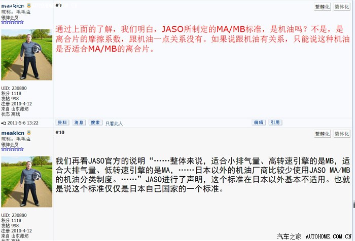

有车友表示 ma 和mb 的级别标准是用来区分干式和 湿式离合器的。
待会研究下这个标准看看。

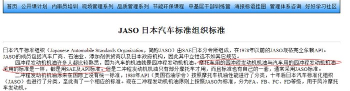

但是从jaso组织的标准来看,这个组织是专门为汽车制定标准的。
我目前的理解是,ma 认证 和sj 大约是同级别的。
这里有一篇权威文章,看似很有道理。
http://motorcycle.sh.cn/t_17498075.htm(转)
http://www.motorfans.com.cn/bbs/t_16975040.htm(似乎是原作者)
