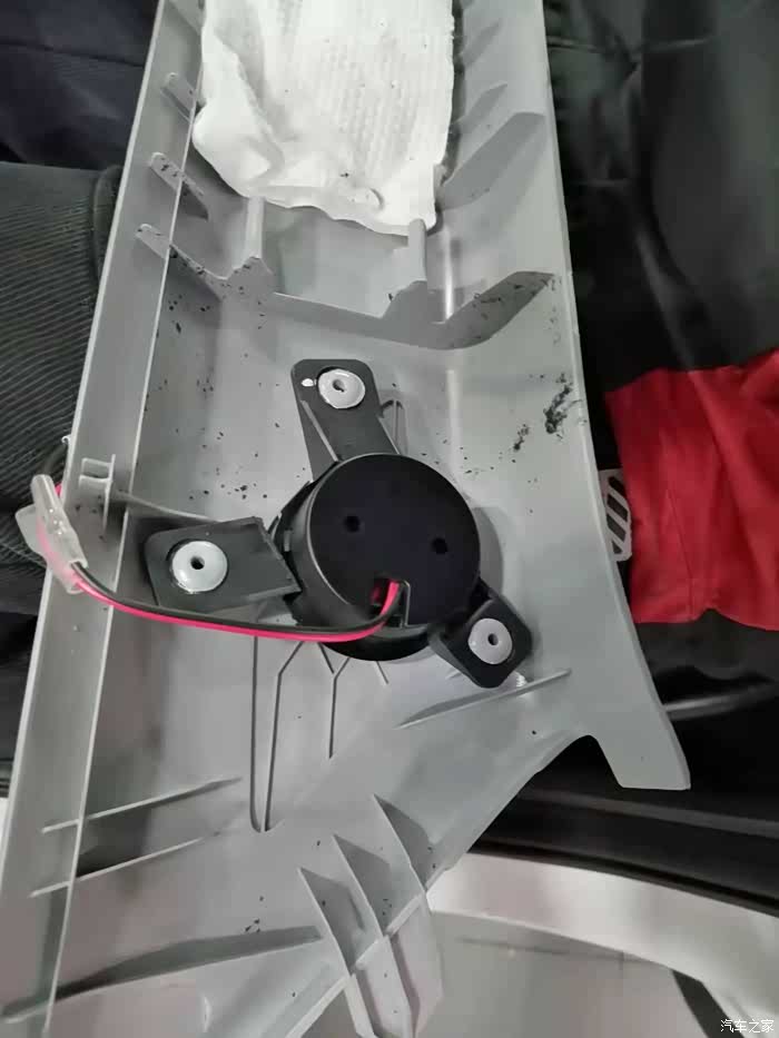

2021款 瑞虎5x 超级英雄版,因为买的是1.5L自吸那款,只有门上的4个音箱,于是在网上买了一套燕飞利仕的ALPHA 650c+6520进行原位替换,4门6喇叭(2低音+2高音+2同轴),主机直推,没额外加其它的了

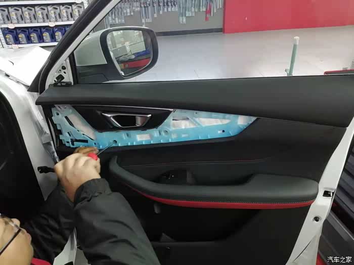

前门主要是拉丝饰板那里比较难拆,得一点点用工具撬开卡位,再拆除内部的螺丝,其它还有扶手处一颗螺丝,中间一颗,门板最下面两颗。
前门的拉丝饰板那里比较难拆,后门的就容易多了。

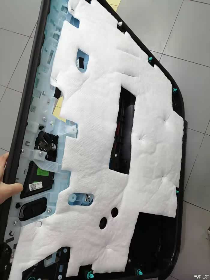

内饰板的隔音棉

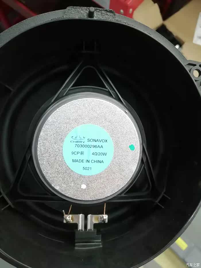

这是原车的喇叭
因为高音喇叭没法卡进原车孔位,然后就磨掉了再用三个角卡住新装的高音喇叭。
