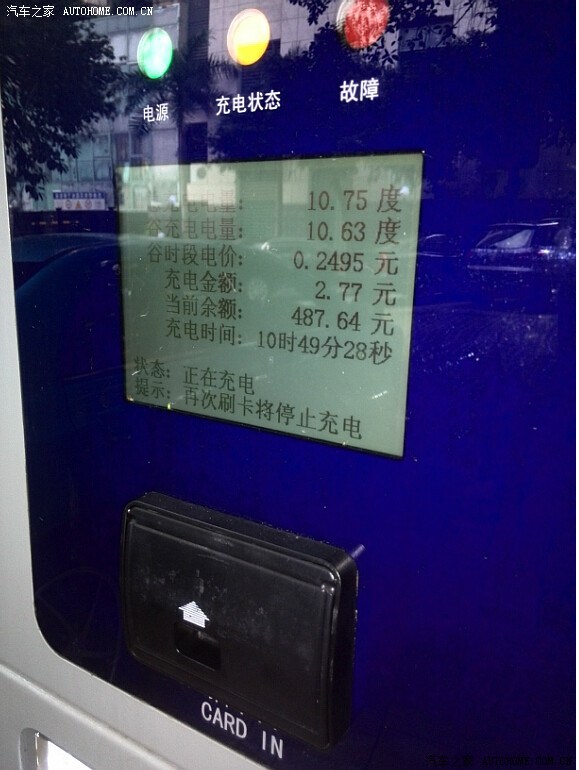

在昨天调试过程中发现一个问题,我的车充显示的是只有1.4KW,,但我平时用自己从家里拉的电可以到1.9KW。另外在车上显示1.4KW的情况下,充电桩里面的电表显示的是1.6KW,由此看来有0.2KW不知道是怎么损耗的。
昨晚9:30预约到11:01充电,从5%开始充,早上看充到100%,充电桩显示:总充电量10.75度,收费金额2.77元,其中:谷充电量为10.63度,所以预约期间耗电0.08度。
算了一下电池容量,貌似只有9.8度(难怪纯电里程重来没有达到过60公里,重新标定前没超过过50公里)。计算方式如下:
[10.63/(100%-5%)]*(1.4/1.6)=9.79
