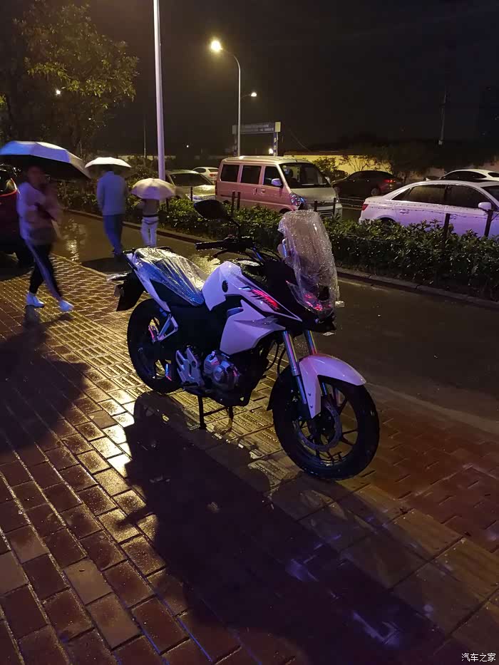

提车时合肥开始下雨,这一下雨就是半个月,那一段时间急坏了。想骑新车的心情大家可想而知,无耐天公不作美。只好等天晴再说
一动不动,就这样看着度过半个月

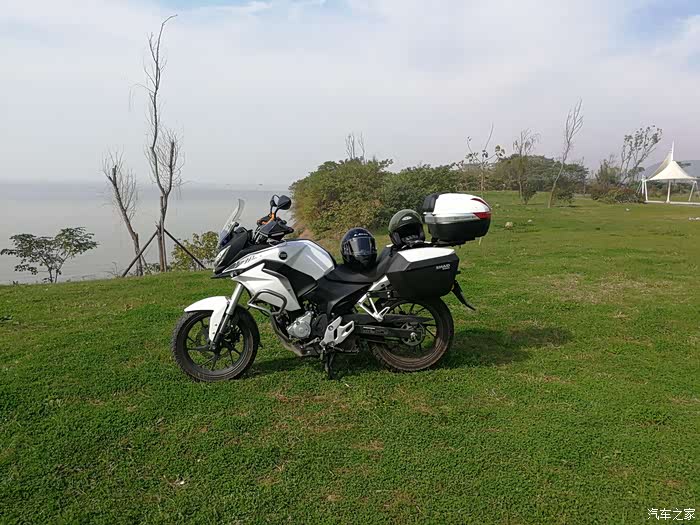

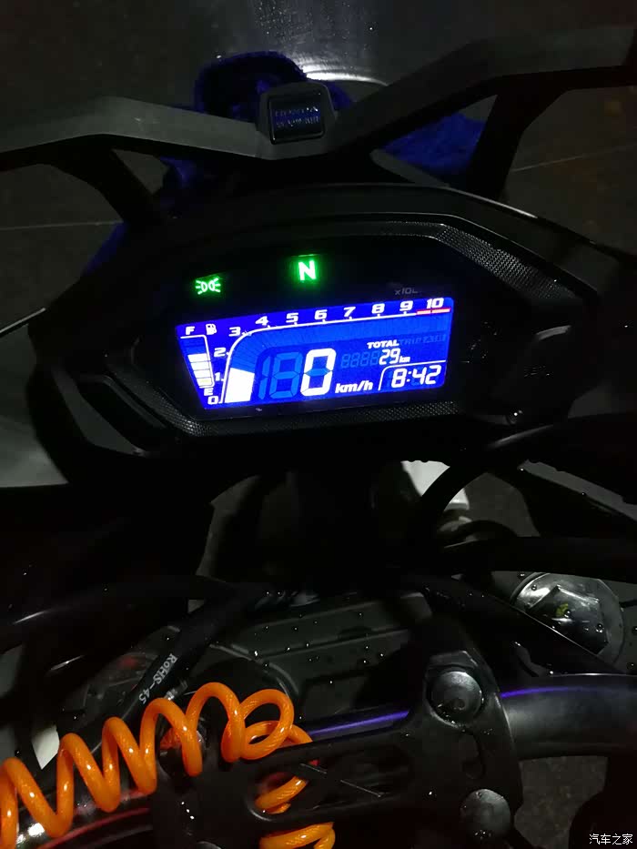

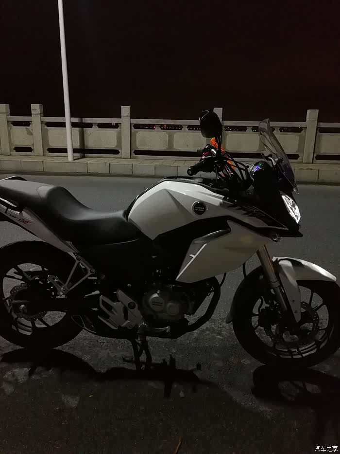

2017年10月12日--终于等到不下雨,晚上下班立马回家,和我的小伙伴度过最美时光
从店里开到家29公里 ,然后去合肥科学岛转一圈
科学岛环境不错,雨后空气清新

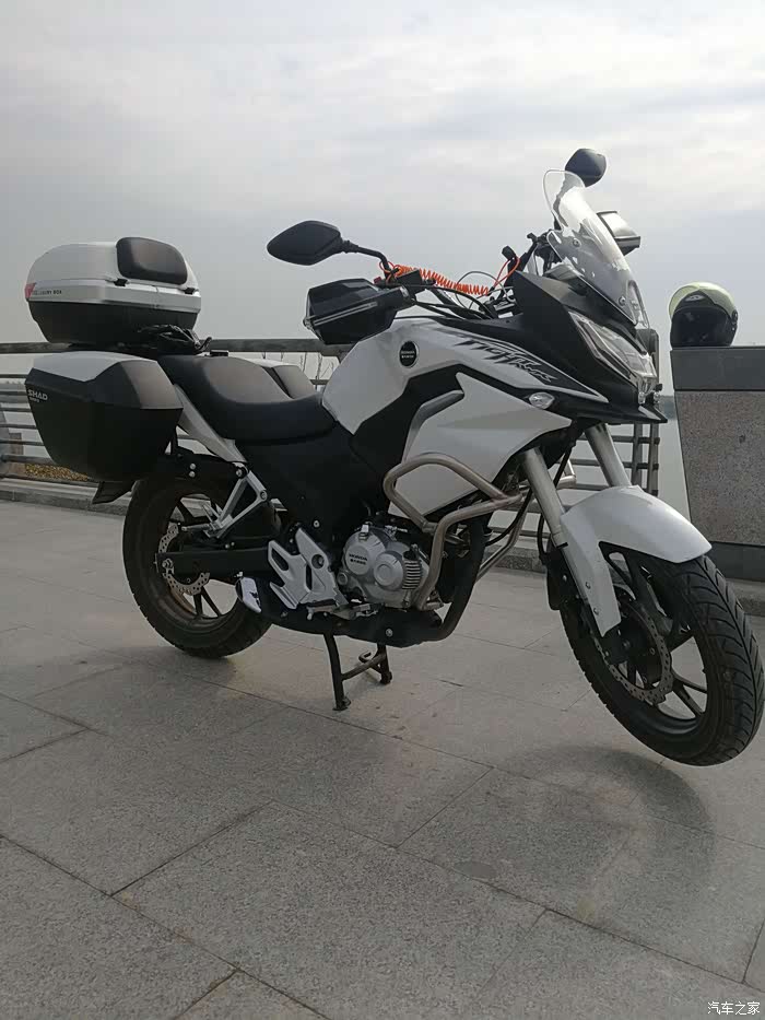

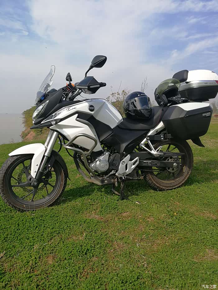

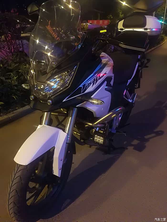

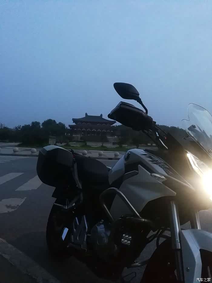

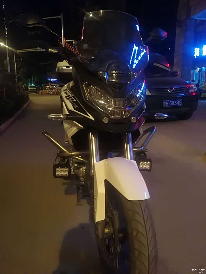

CBF190X本身定位就是拉力旅行,摩旅。一些改装件必不可少,接下来给大家介绍一下我所改装的东西。个人认为前期有必要的配件:1,前保杠,虽然至今没有倒过车,我认为装上很有必要。原因:万一倒了可以保护车身配件、后期加装射灯的安装位置、还有其他附件安装位置。总之前保杠好处多多。2,射灯,作用非常明显,用过的摩友都知道,在这里就不说明了。3,双闪,个人认为无论是开车还是骑车安全第一。奈何原厂没有双闪, 在大雾、大雨天气下指望一个后尾灯提醒后车,安全系数大大降低。必须装上。4,尾箱和边厢,长途旅行必要装备。5,挡显,看个人骑行经验,可装可不装。6,外观装饰。其他小配件:手把风挡,手机支架,USB电源,下面上图一一介绍。高清无码无修饰

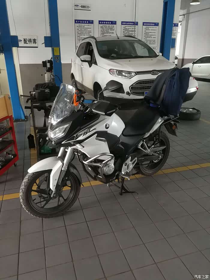

加前保杠,工具不足,借用人家的装备。后期自己买了一套工具(建议动手能力强的摩友可以自备)安装难度:

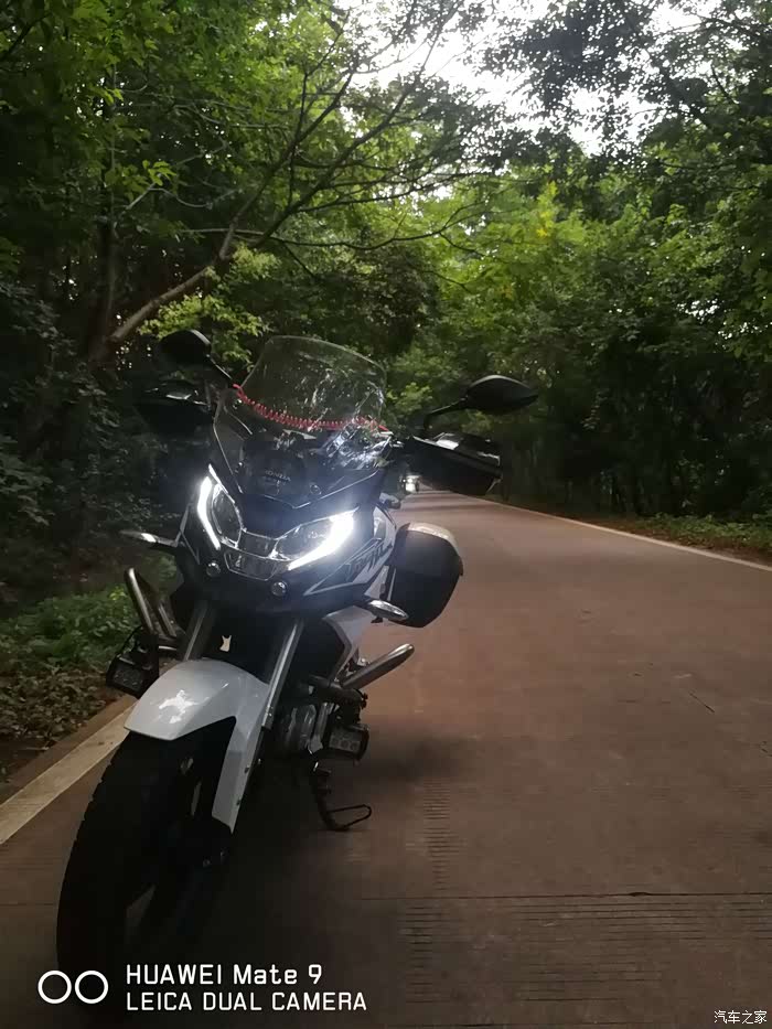

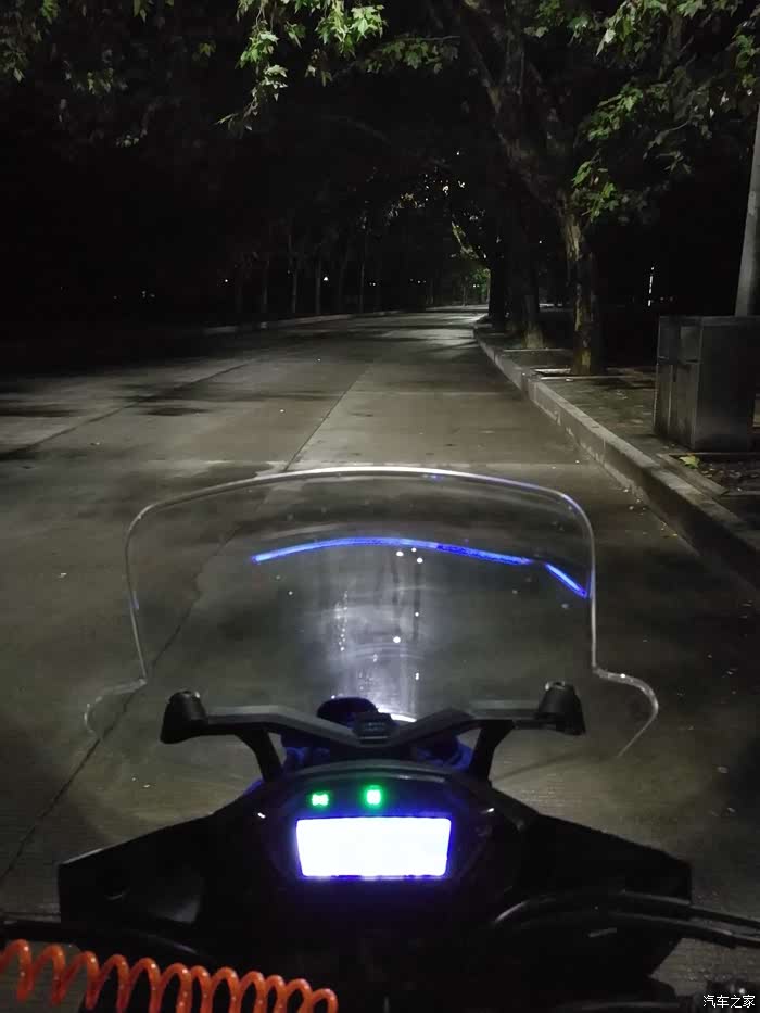

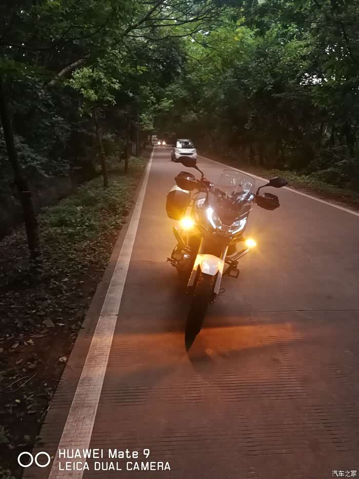

射灯,网购一套 防水,每个灯6颗LED光源,效果相当好,对面喜欢开远光的也不敢欺负咱了。主要是布线问题,然后注意调整照射角度,毕竟没有透镜,不能太过分啊!一般市区不开射灯,跑山和走下面省道用。安装难度:
跑大蜀山再也不用担心了

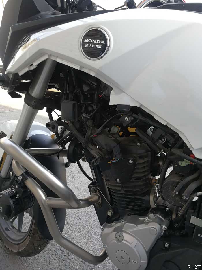

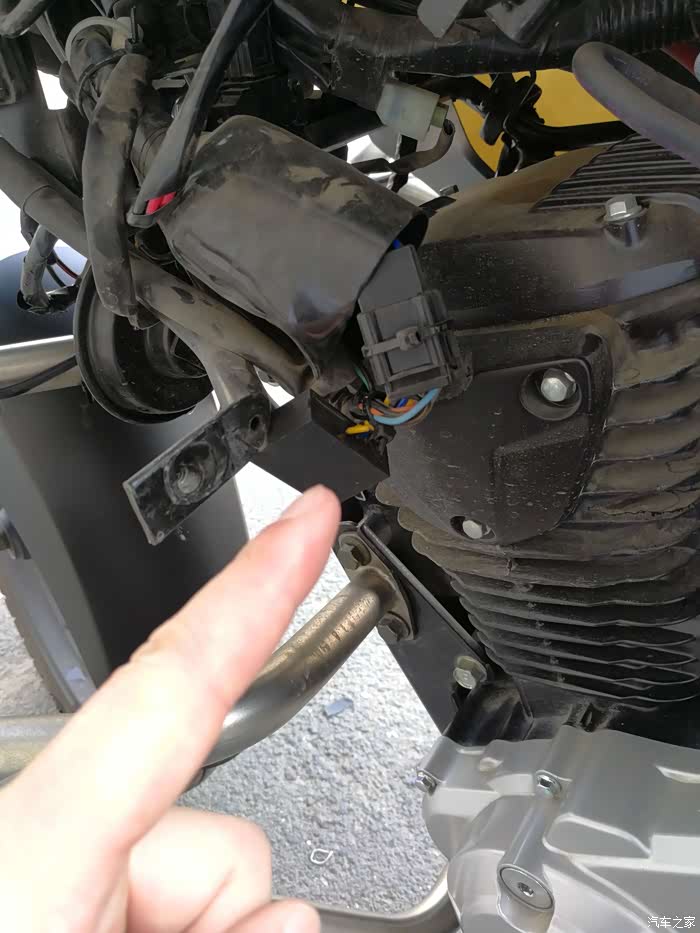

双闪和挡显安装。一开始以为双闪借口在车头灯下面,找了半天没有分。后来上论坛看是装在左侧,安装很简单。找对位置相对重要 要不然都是瞎忙活。
给后面的摩友指路(双闪插口)安装难度:

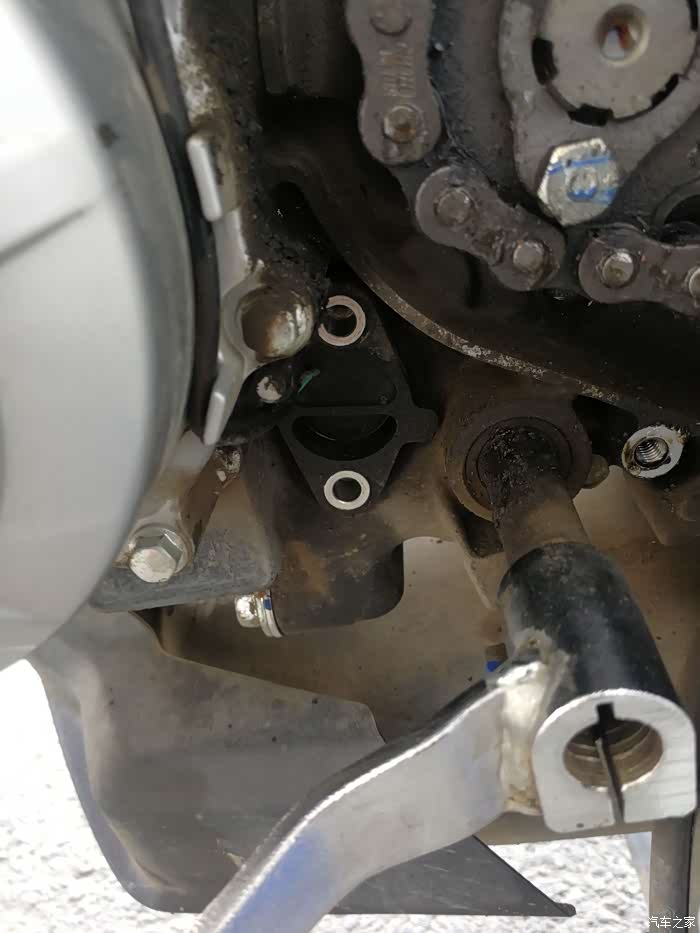

挡显:强调一下 挡显必须,必须,必须用原装油封,否则必漏油。安装难度:

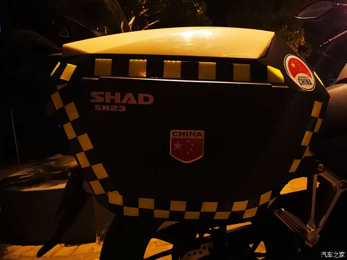

边厢:这款边厢应该很多车友在用,安装简单,但是问题也出在简单上。快拆边厢,后面卡扣在骑行状态下,受到震动容易脱落,最后可能导致边厢掉下去。今天在论坛有位车友的箱子丢了!!
。处理方式:把卡扣用AB胶固定在钢管上面,这样处理至少在公路骑行中没有问题,跑烂路的朋友自行测试,或者有更好的建议可以留言。安装难度:

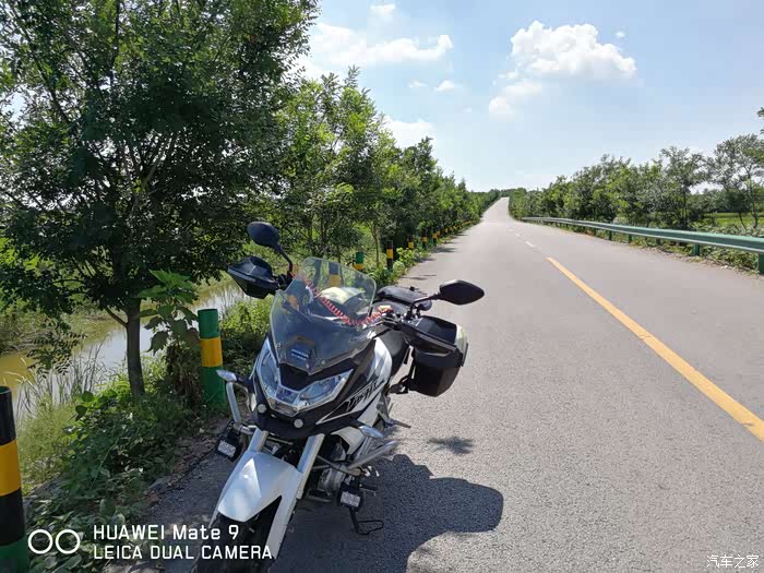

2018年7月4日:合肥——麻城,单人单车到了湖北·麻城,第一次长途,累的腰酸背痛。
麻城回来走金寨(南),去的时候从信阳(北)

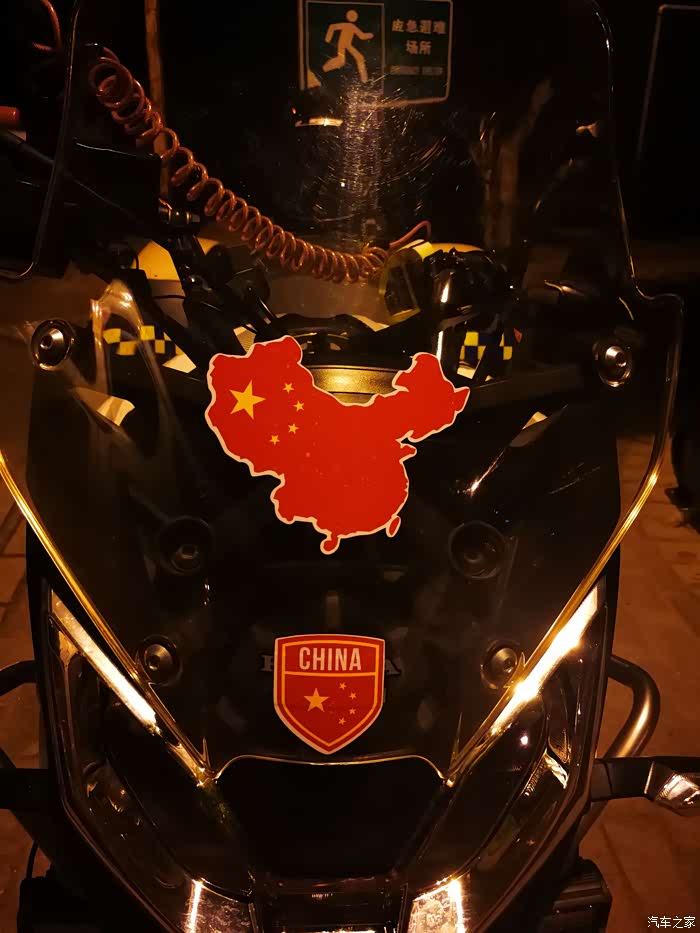

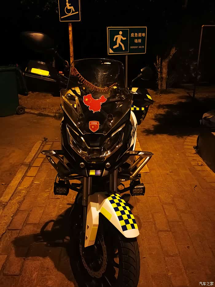

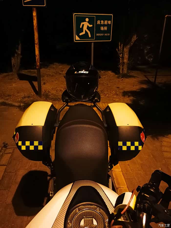

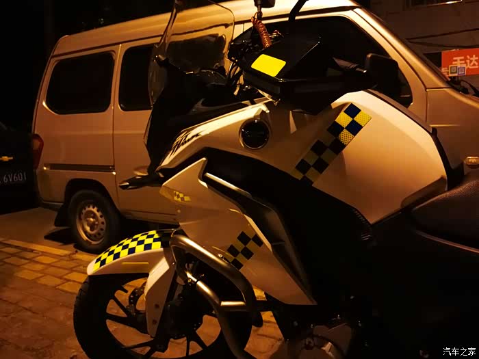

外观一直没有改变,保持了一年,别人都说是新车。是时候给他增加点新鲜感。改装思路:低调,安全。

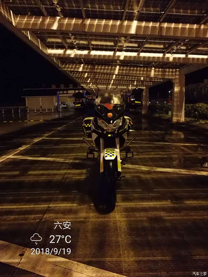

2018年9月14日:爱国心

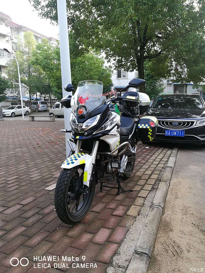

巴滕堡格纹:反光,醒目,安全
下班回家 操刀干
高清无码 自动忽略背景
完工
