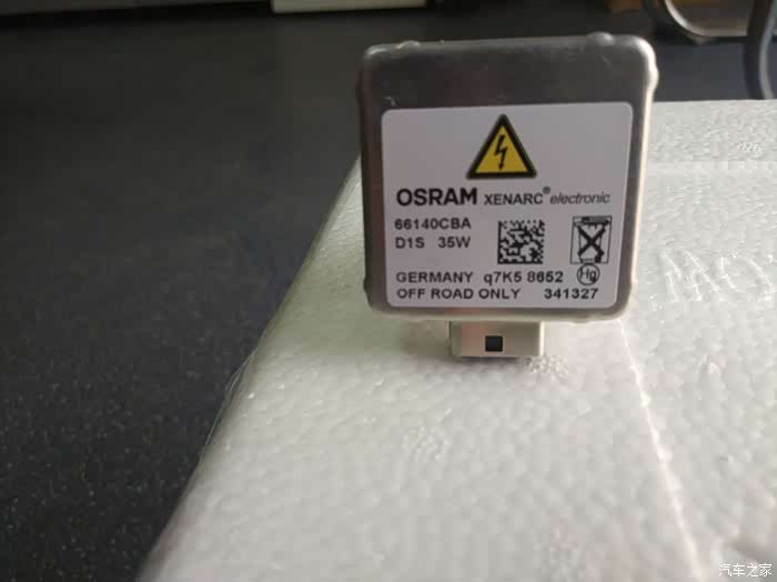

这是我改的配置,据说是欧司朗顶级氙气灯哦
顶级氙气灯CBA 色温6000k 正白光了 看起来做工很精细
底座信息,35w D1S 产地GERMANY 其它一些也不懂,?二维码也扫不出来,据说不能用手机微信扫的
