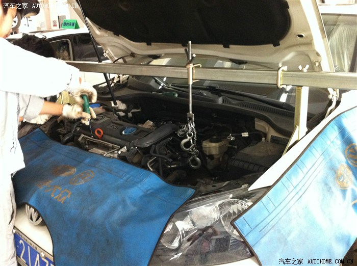

2、拆蓄电池和空滤

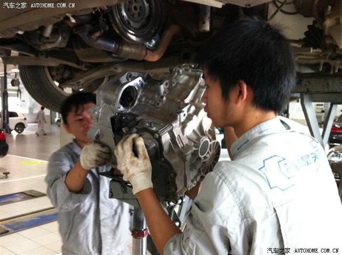

5、拆除发动机和车架连接支架,卸下变速箱(这个有点分量啊,师傅辛苦了)

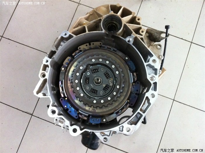

6、新离合器

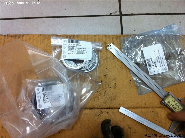

7、新离合器的包装标签,反正也看不太懂。除了一个小袋子是斯洛文尼亚(英语不好感谢网友指出,其实是斯洛伐克)产外,都是德国产。

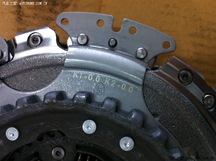

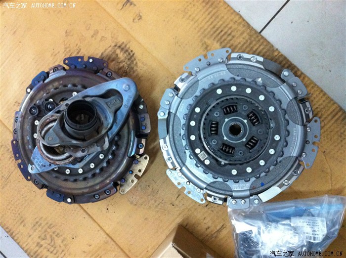

8、新老离合器,还是有一点差别的
9、测量轴承高度
10、看上去有点复杂的计算

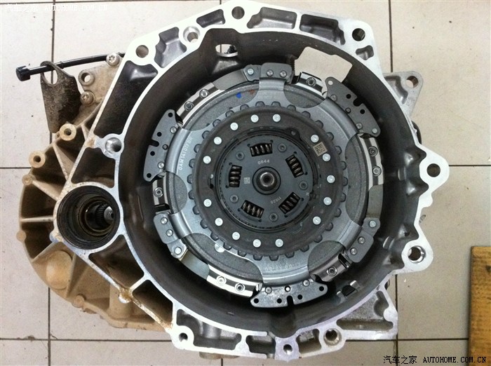

11、新离合器就位

1、拆除蓄电池和空滤,露出变速箱。

4、拆除发动机和车架连接支架,卸下变速箱。
5、取下变速器卡口弹簧,取出变速器。
6、测量变速箱轴承高度,选择合适厚度的垫片。这个需要仔细测量,厂家配来的垫片有十几个不同厚度的,要通过测量轴承高度,根据公差来选择,看上去挺复杂的,其实也不是很难。有现成的公式套用。
7、安装离合器。新离合器和老离合器感觉就是外面包裹的铁壳子样子不同,不知道除此之外还有没有其它改进。拆离合器需要有专用工具,拆装都需要,没有拍摄照片。据师傅说,最后一个弹簧垫圈必须不会移动,才算装好。用专用工具拉了好几次,才固定住。
