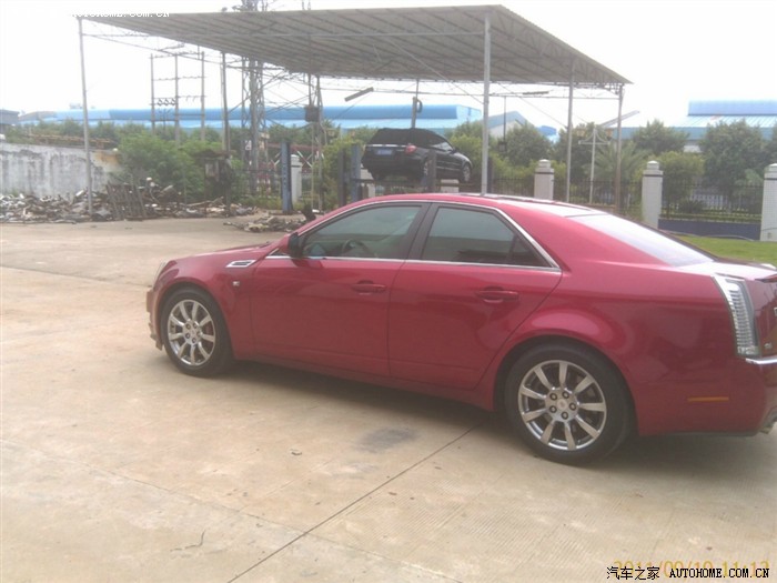

早上9时已经到达改装店..

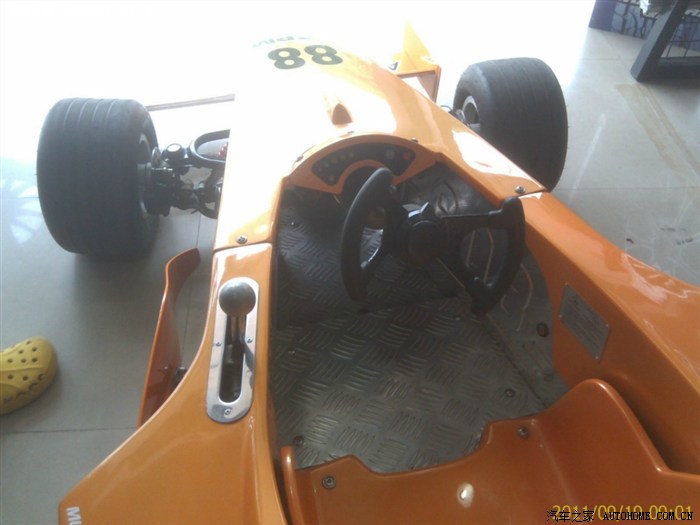

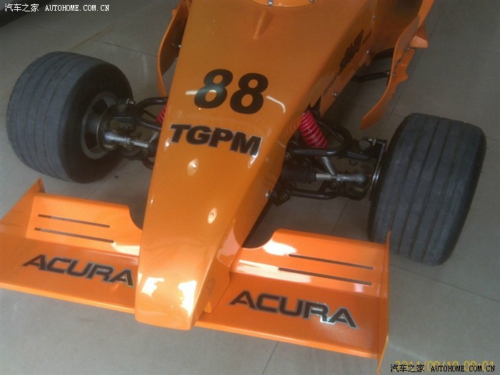

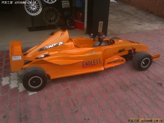

先分享一下nonofat大哥的另一座驾..全国只得两台..全进口F1卡丁车..比法拉利更罕有..

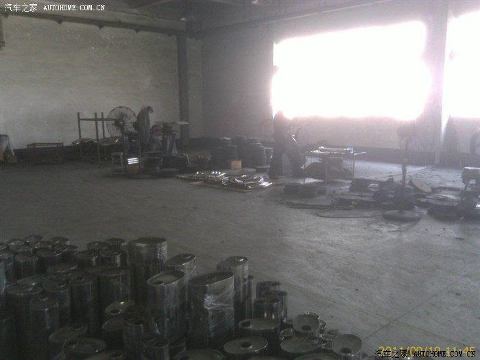

到达厂内..已经有一台车在改了..

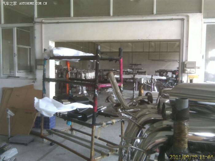

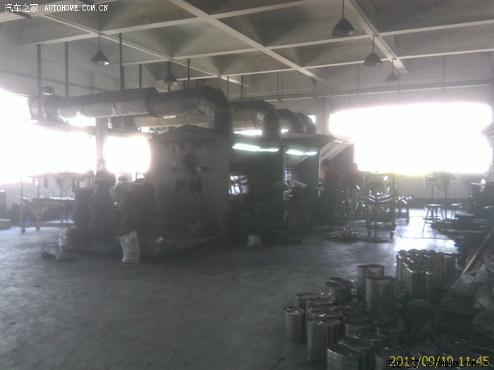

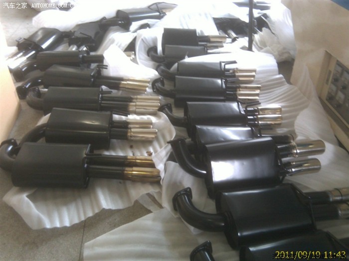

先参观车间..

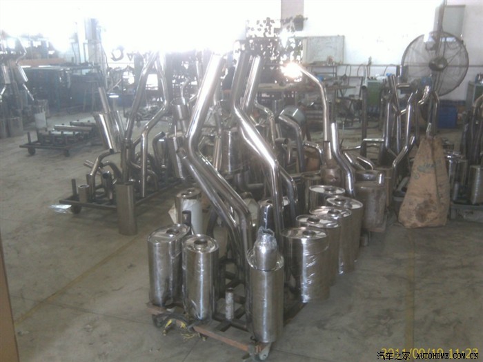

很多半成品..

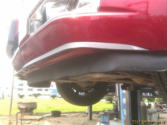

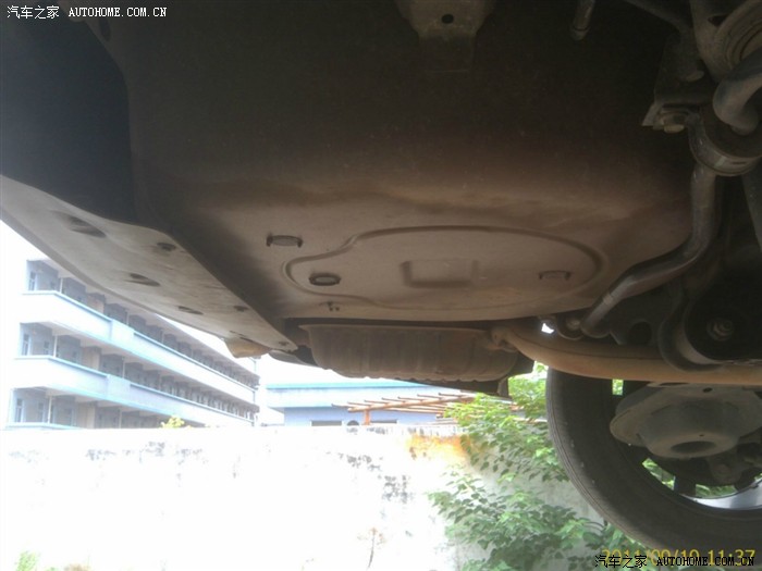

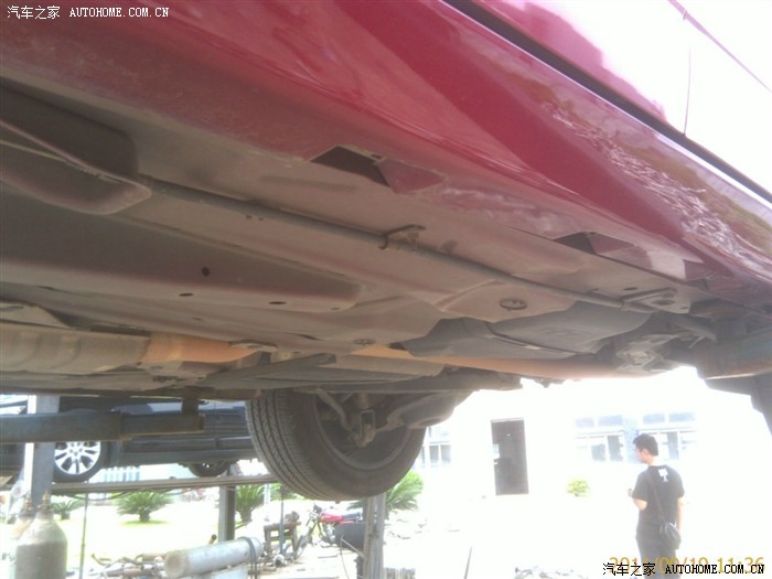

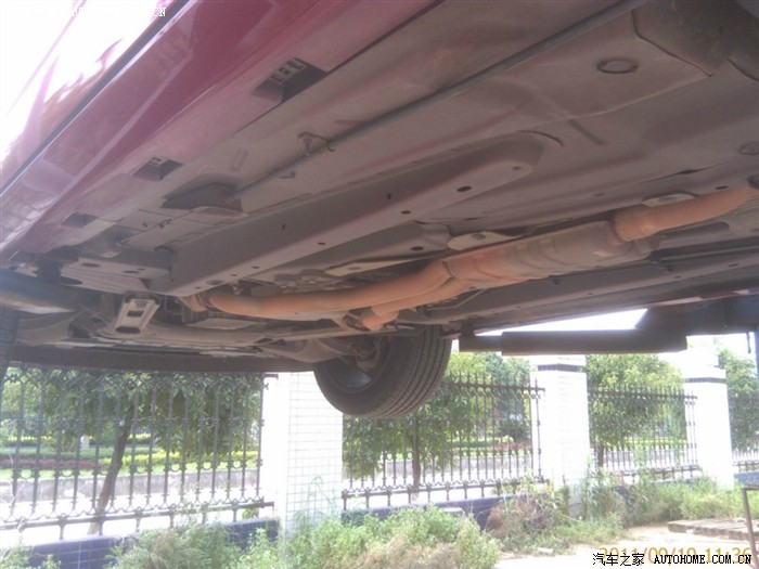

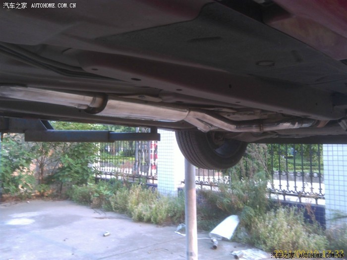

由于三年来也没看过车底情况..所以多拍几张..

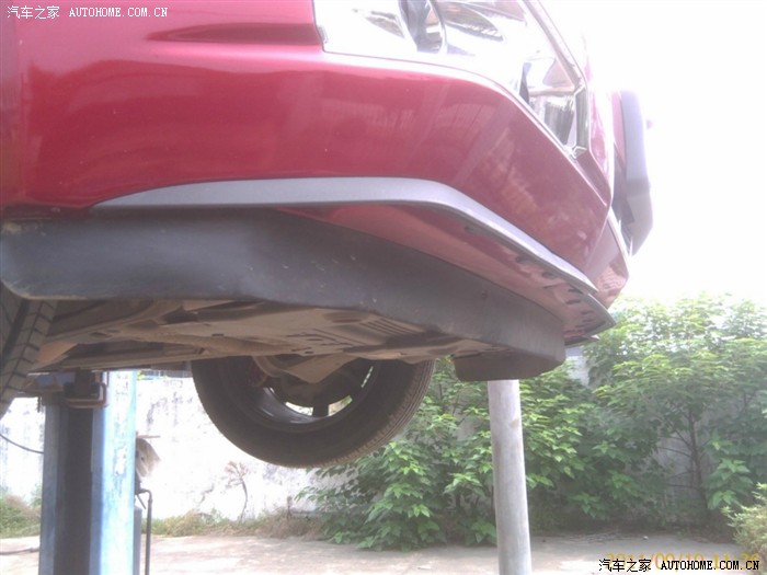

先来车头..很多人生怕CTS看似贴地..但原来三年来..车头的碰撞也不多..
另一角度的车头下方..三年七万公里..还很健康..

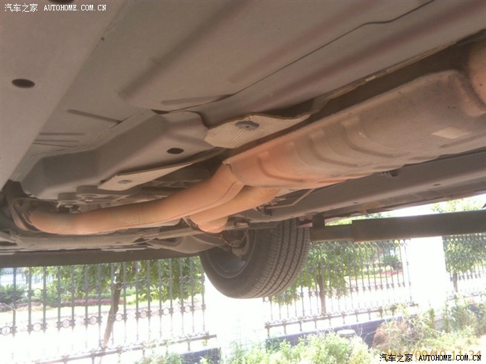

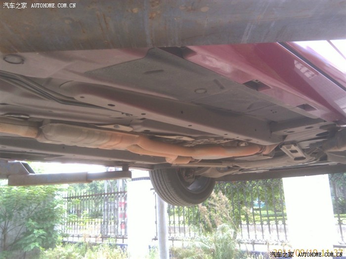

车底中间..还没碰撞过..
另一边..
再来一张..

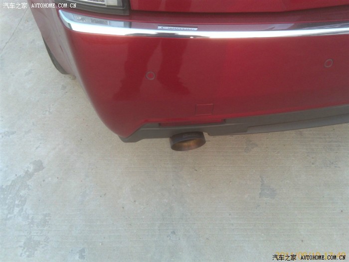

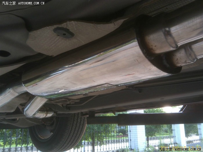

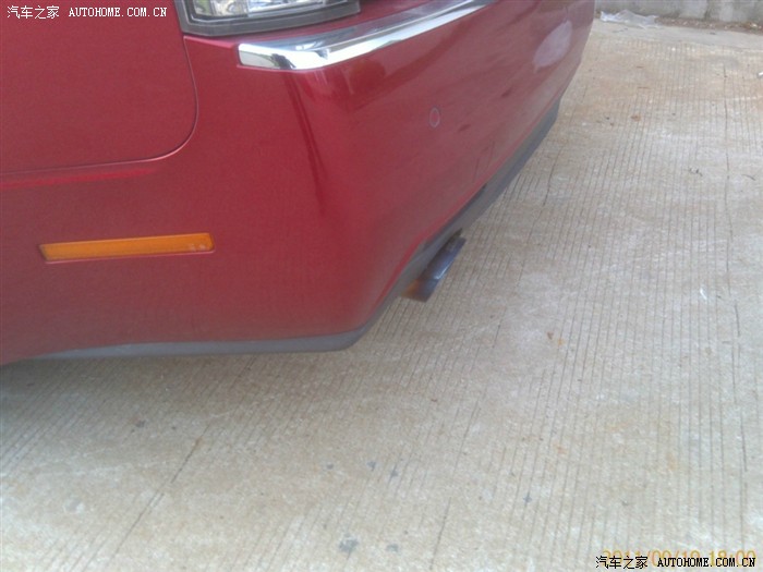

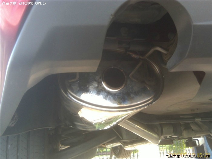

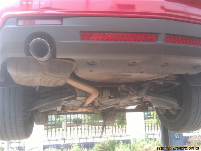

车尾下方..

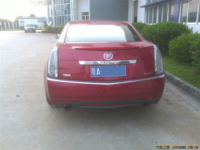

车尾原貌..

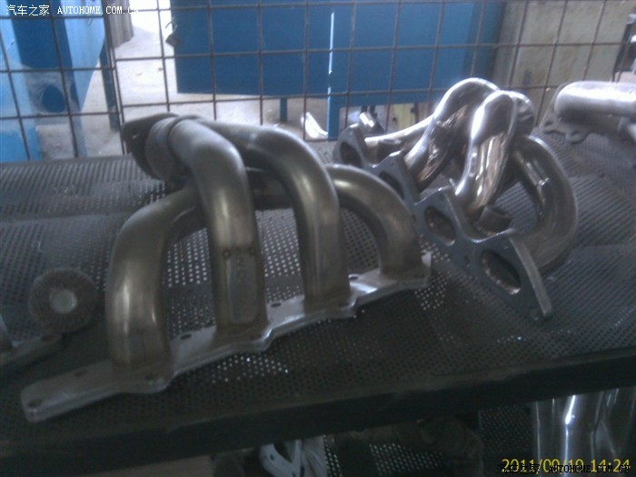

其实很多是国外品牌的..但不让拍得太清楚..

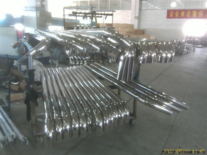

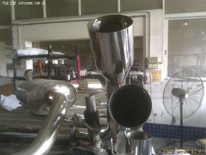

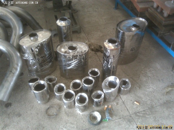

很多半成品..

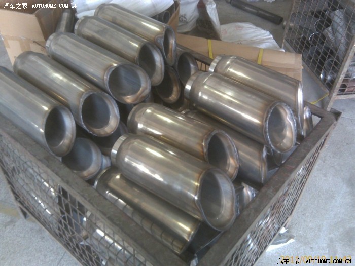

双层的尾嘴..

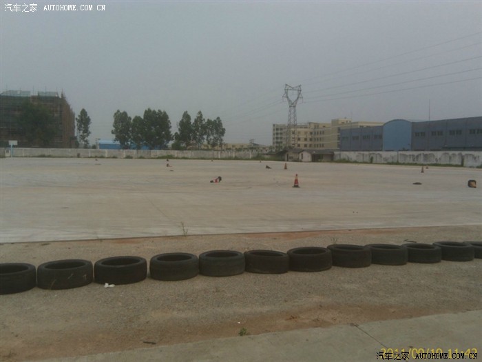

还有试车场..安装好立马可以试车..

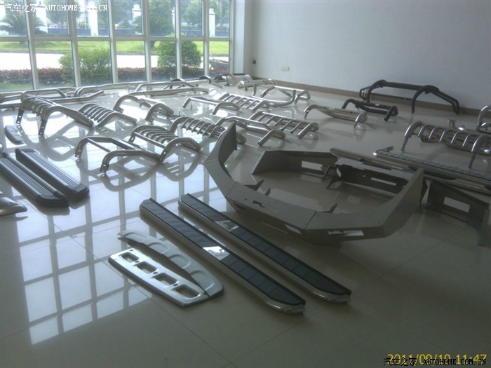

另一区..防撞杆..

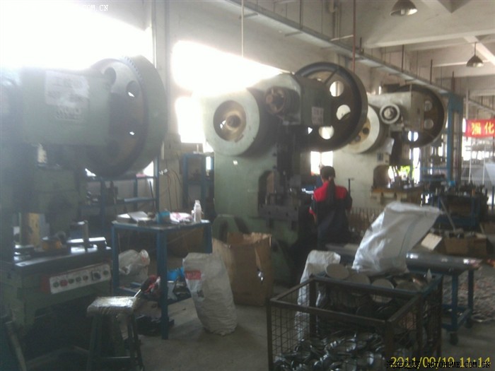

打磨区..
另一边的打磨区..

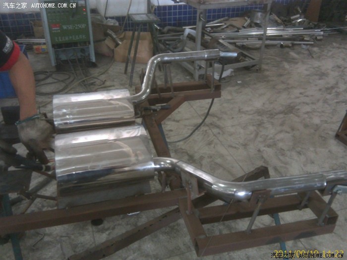

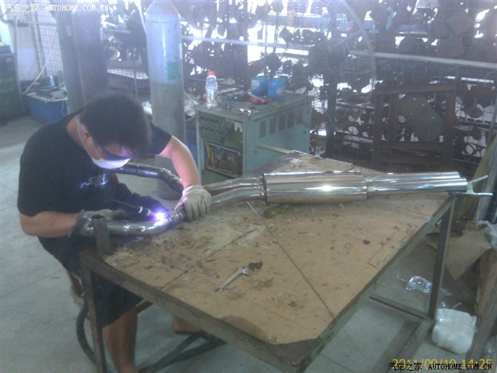

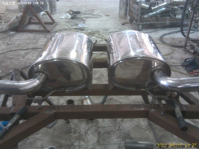

这个便是小弟的排气了..

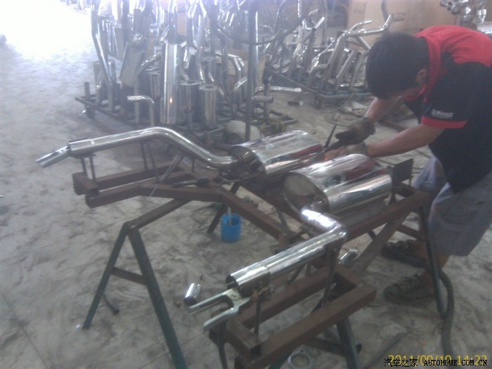

正在制作中..
制作中..

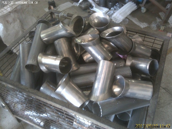

其他的"蕉"..

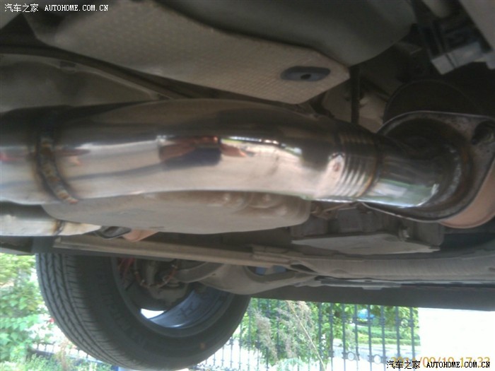

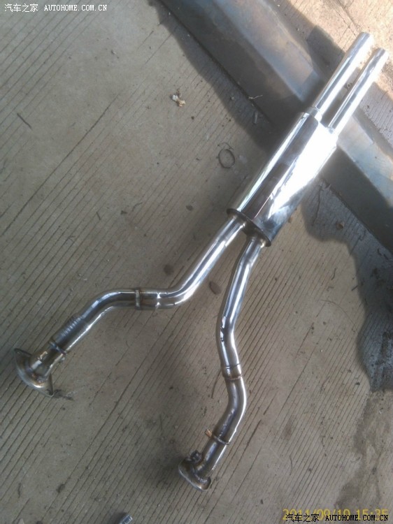

小弟的排气..中段制作中..
中段..

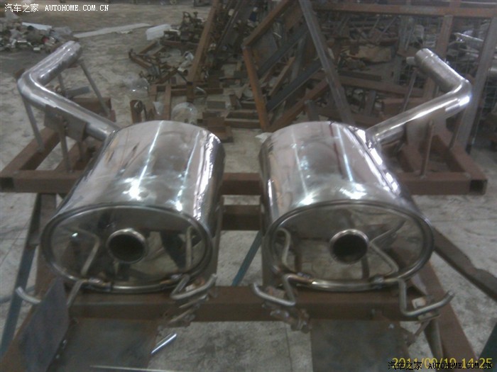

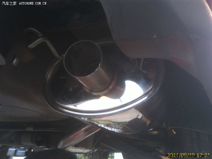

尾段..

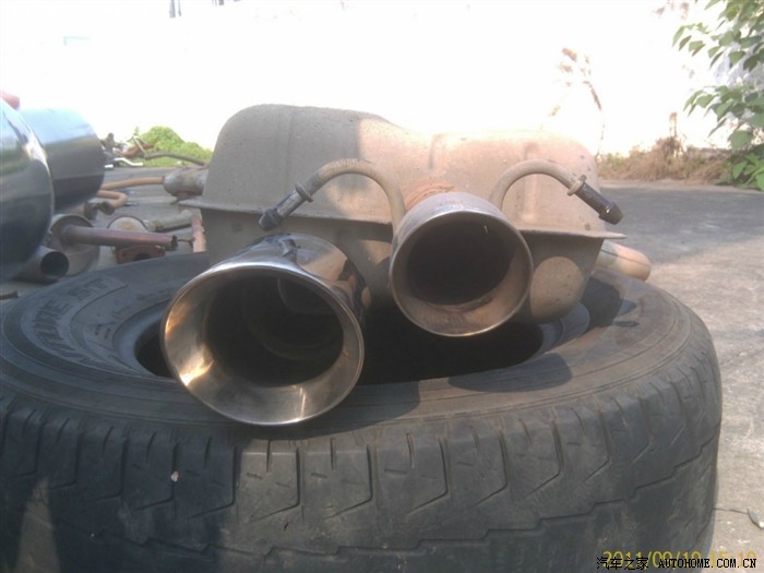

另一角度的尾鼓..

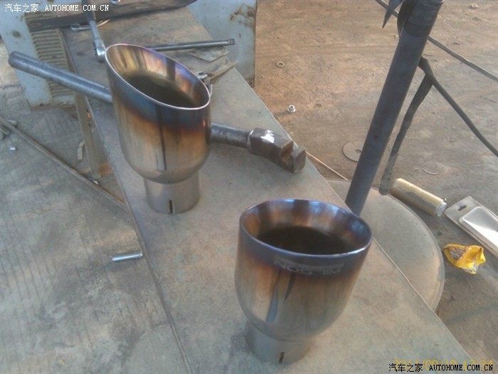

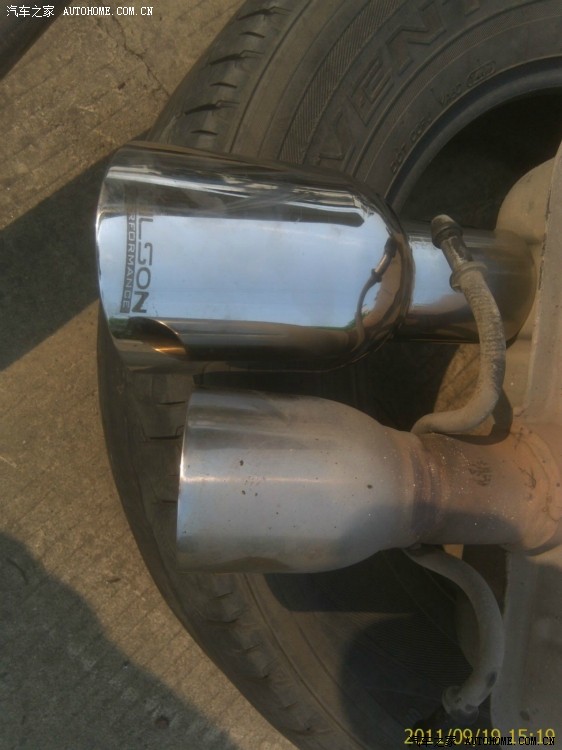

终于选好了的尾嘴..与原车的作比较..
另一角度的比较..
中段..
安装中..
安装中..
安装中..
安装中..
安装中..
安装中..
安装中..
安装中..
安装中..

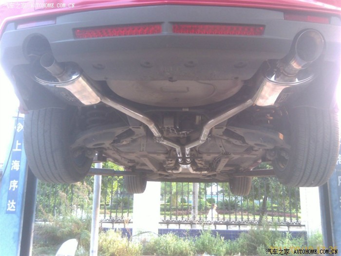

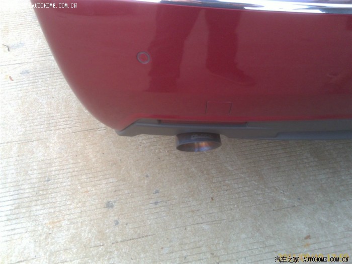

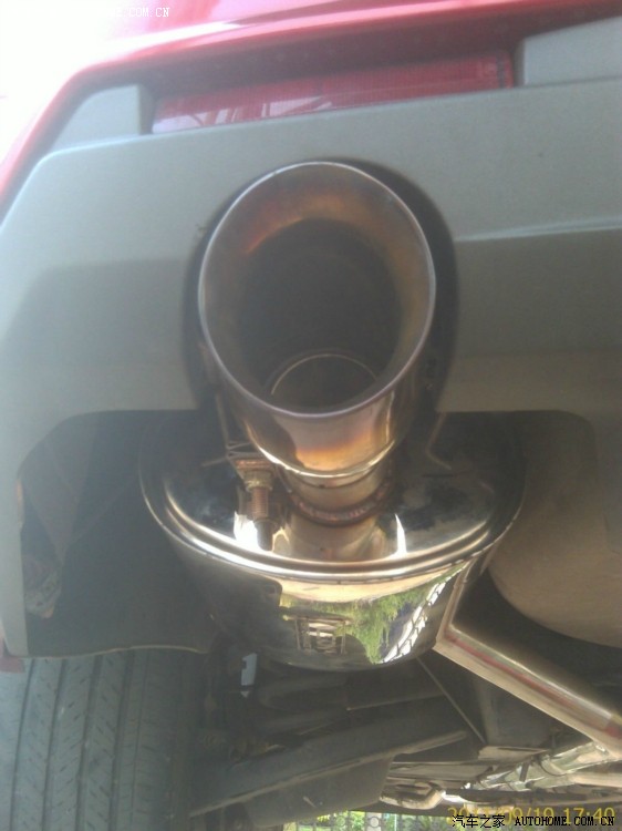

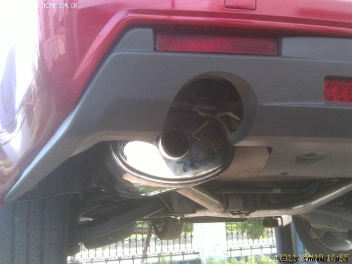

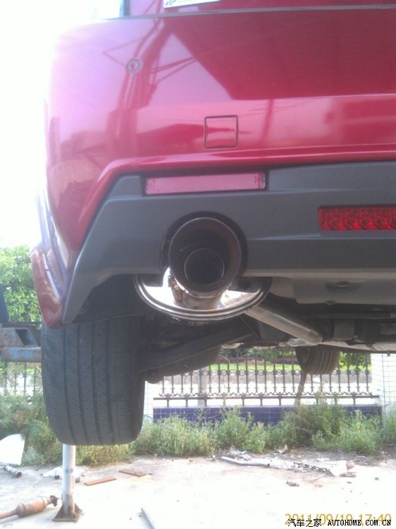

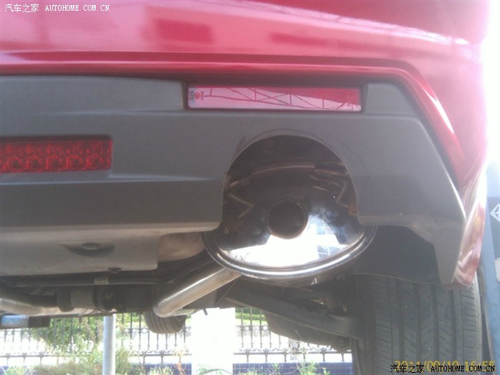

完工后的尾嘴..
装上的效果..
装上的效果..
装上的效果..
装上的效果..
装上的效果..
装上的效果..
装上的效果..
装上的效果..

安装后的感受..
因生怕2.8的动力不够..用的只是50毫米直径的管..
所以起步没有改变..但中段明显比较顺畅..尤以2000-4000转时感觉最好..
声音很实在..当然没有nonofat大哥的那么动听..
个人觉得音量大了点..可能暂不适应..再多试几天吧..
现希望能降低排气的音调..但老板说..可以研究一下..
但同行的其中一位朋友..反而觉得声音不够大..所以需厂家再作修改..要星期五才能安装..
