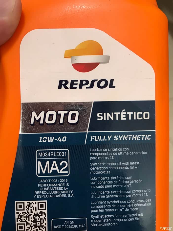

,今天补发一篇以前检测的摩托车机油,威爽(repsol)sintetico 10w-40,西班牙产。
这是第二次测试摩托车油,以前测过进口壳牌的爱德王子1040,指标很不错。
机油由网友 骑士大炮 提供

机油与样品合影。
瓶子挺好看。

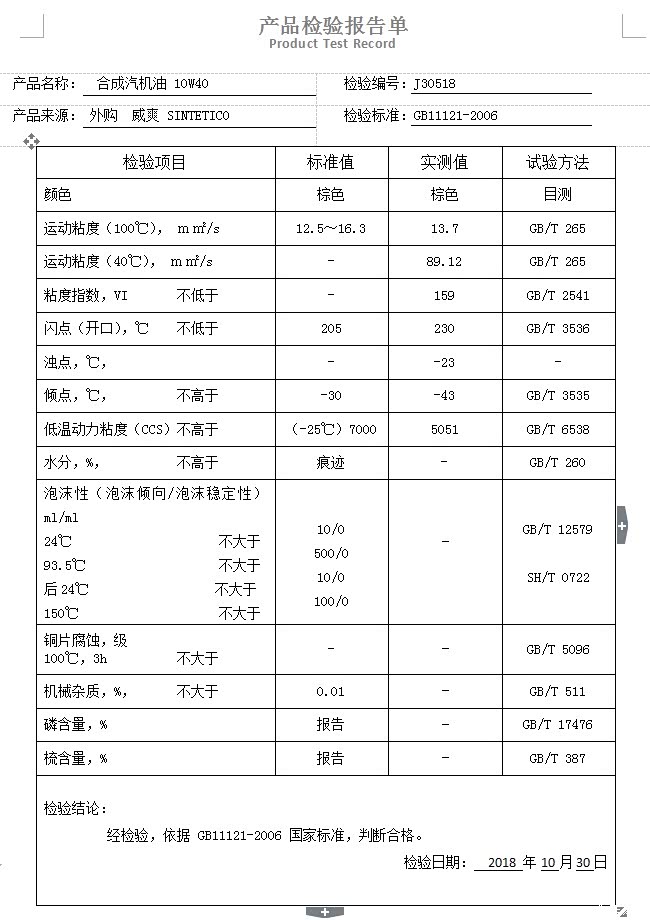

威爽的ccs,5051,10w的ccs是在-25度下测试的,所以不能与0w5w直接对比。
本次实测数据。
简单分析一下。
1.100度运动粘度13.7。
2.40度运动粘度89.12。
3.粘度指数159,粘度指数是根据以上两个粘度计算出来的,有些人认为粘度指数越高越好,其实并不是这样,过高的粘指无一例外都是使用增粘剂调配出来的,过多的增粘剂会影响粘度稳定性和剪切稳定性,使用过程会消耗产生杂质影响长效性。
4.闪点230,不算很高但也可以,高闪点的油具有很多优点,这里就不再重复说了
5.浊点-23,很好,证明使用了不少的合成基础油。
6.倾点-43,对于10w的油来说,这个倾点很优秀。
7.低温动力粘度ccs5051,10w油上限7000,很不错。
1.100度运动粘度13.7。
2.40度运动粘度89.12。
。5.浊点-23,很好,证明使用了不少的合成基础油。
