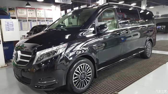

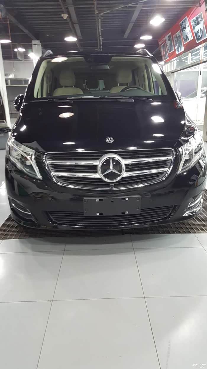

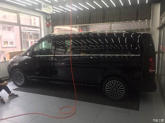

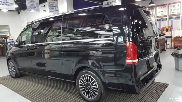

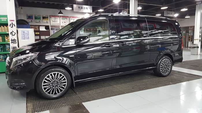

新车进店
新车进店

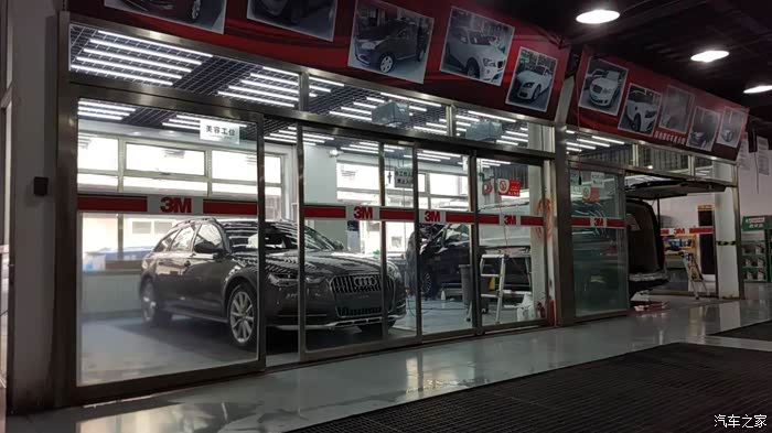

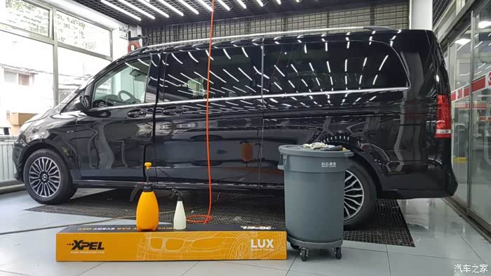

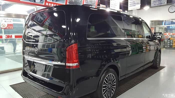

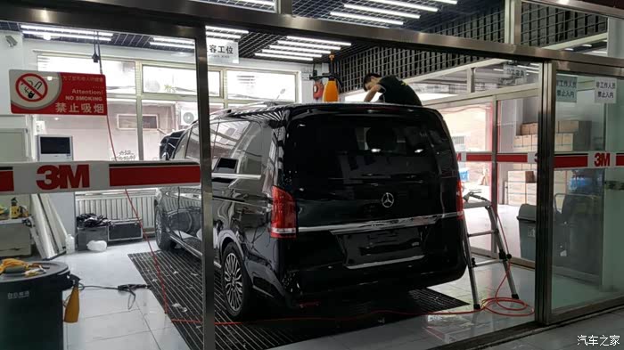

无尘车间

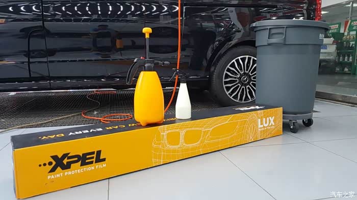

这是我要贴的车衣
一卷没够用,最后用了一卷半

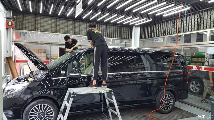

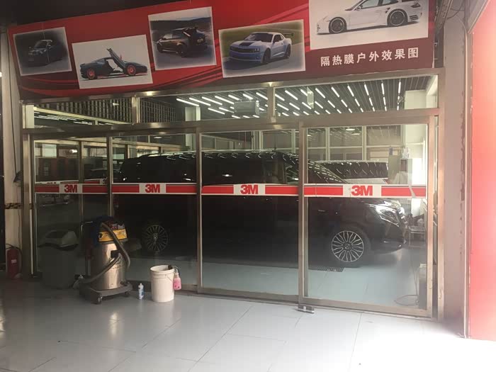

选择贴膜店比较麻烦,马云家也找了,汽配城也跑了,有的张嘴报价3W,有的店面小的我这车开进去都费劲,还有的告诉我车顶贴不了,我问为啥?告诉我太高够不着。。。好吧
最后选择的这家是我感觉最靠谱的,货比三家还是很有道理的

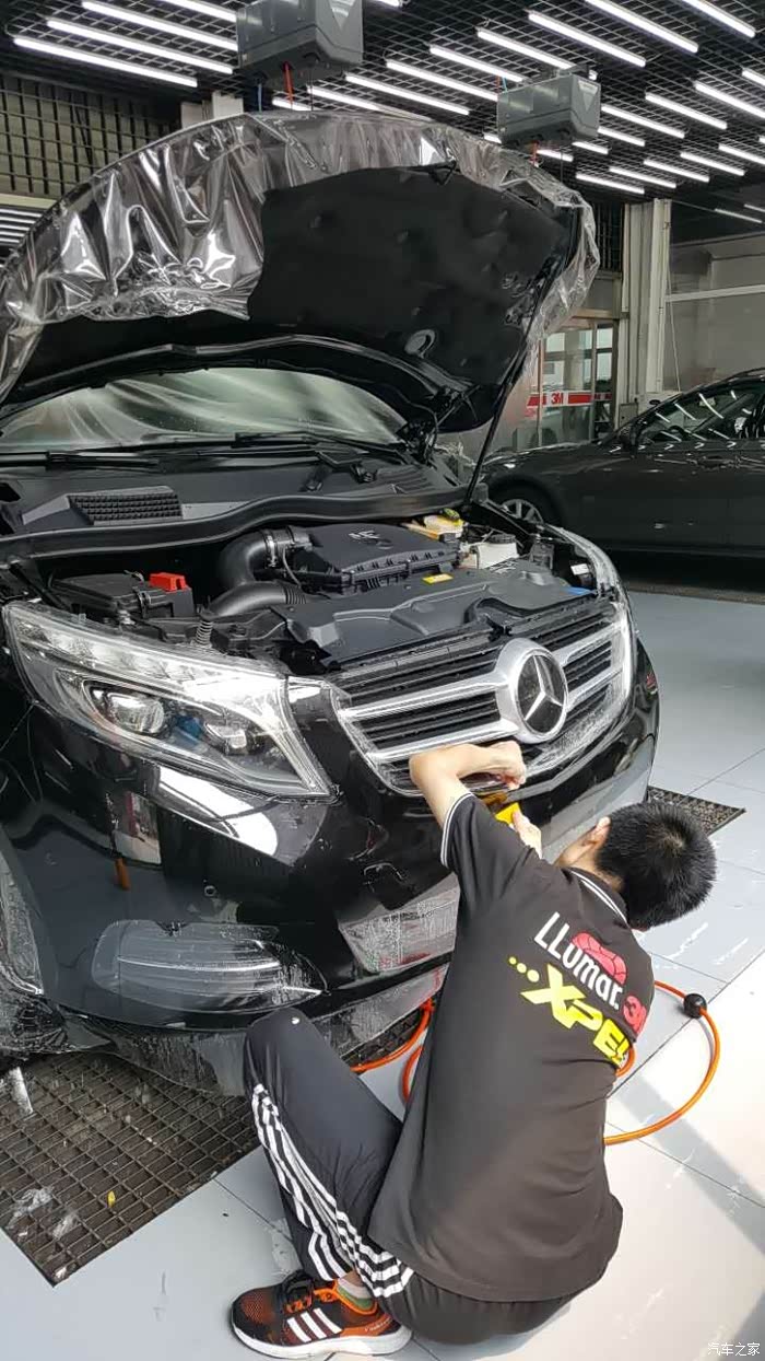

1、全车外观检查,好家伙,5、6个小伙子围着我的车一寸一寸的查,车顶也查,连门缝都不放过,我也是服了,早知道提车的时候就带他们过去帮我检查外观了

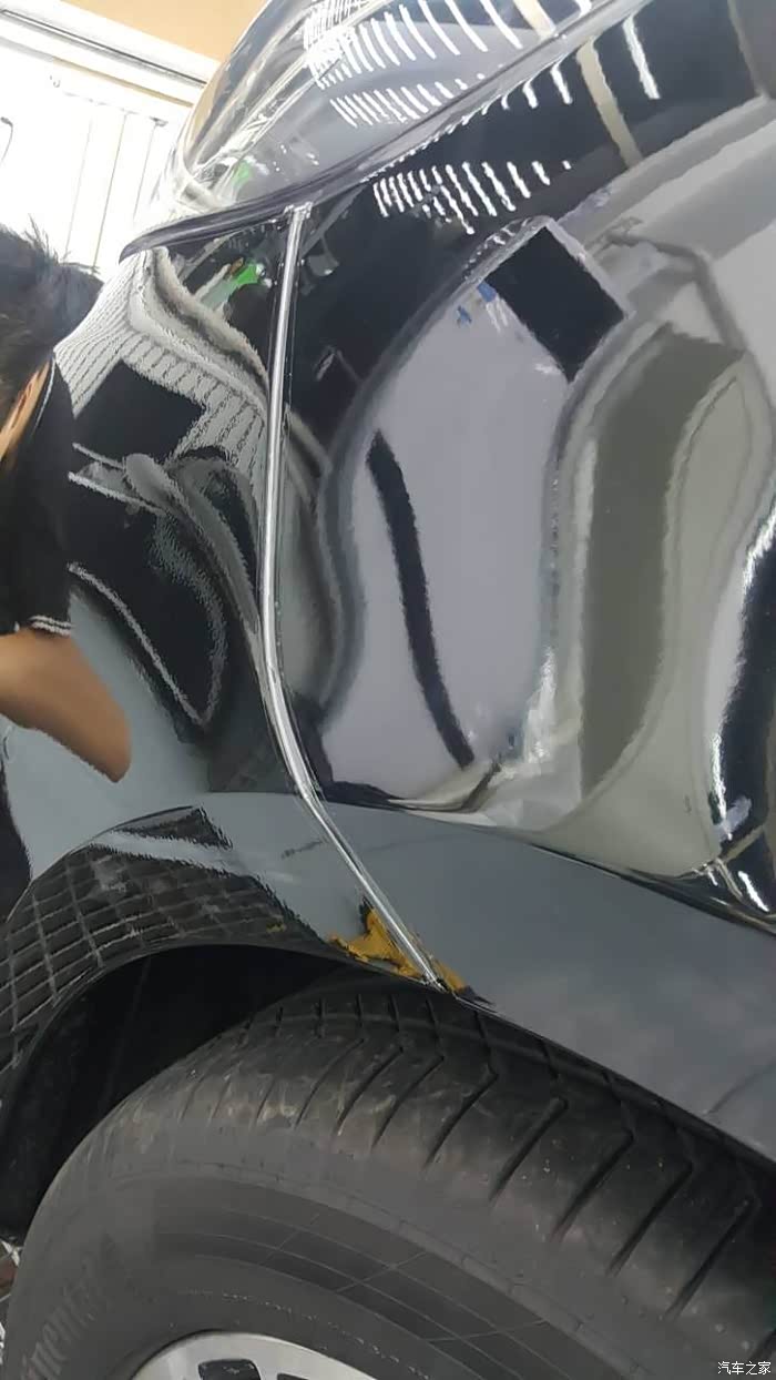

好在最后他们给出的结论是漆面没问题,弄得我还挺紧张。PS:这里插播一下,在之后的贴车衣过程中还是发现了问题,前机器盖子上的圆形奔驰标摘下来以后发现底下的漆面有个小坑,好吧福奔,把小坑藏在车标下面。。。我是真的服了你并且原谅你了!

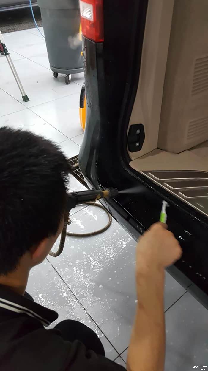

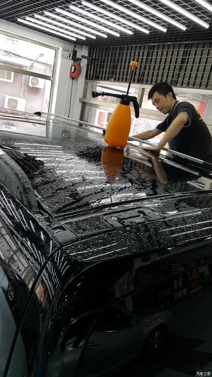

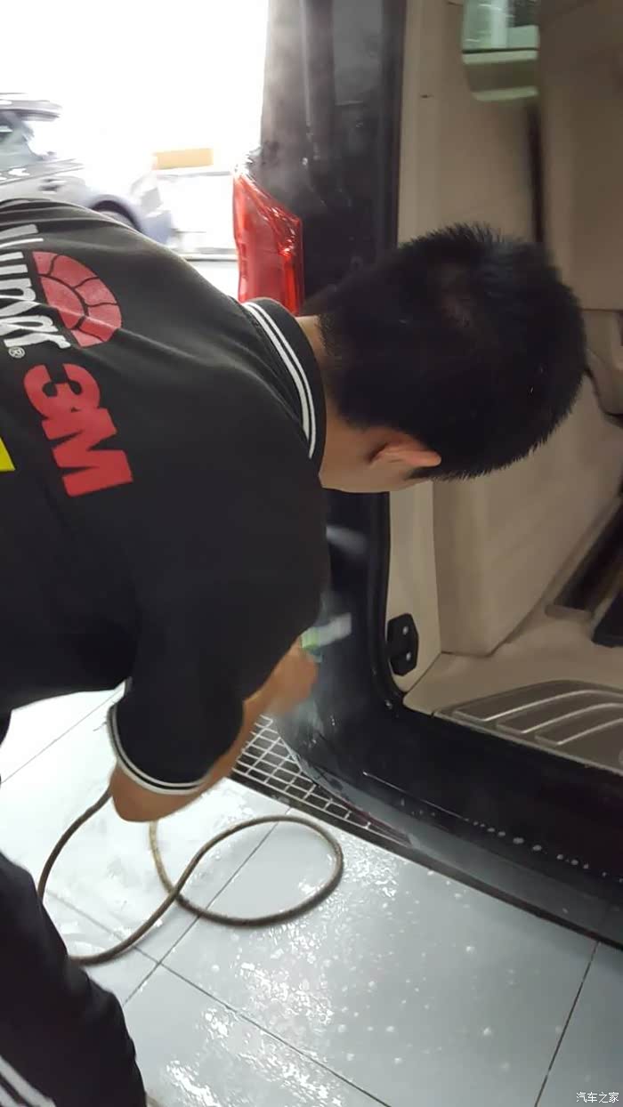

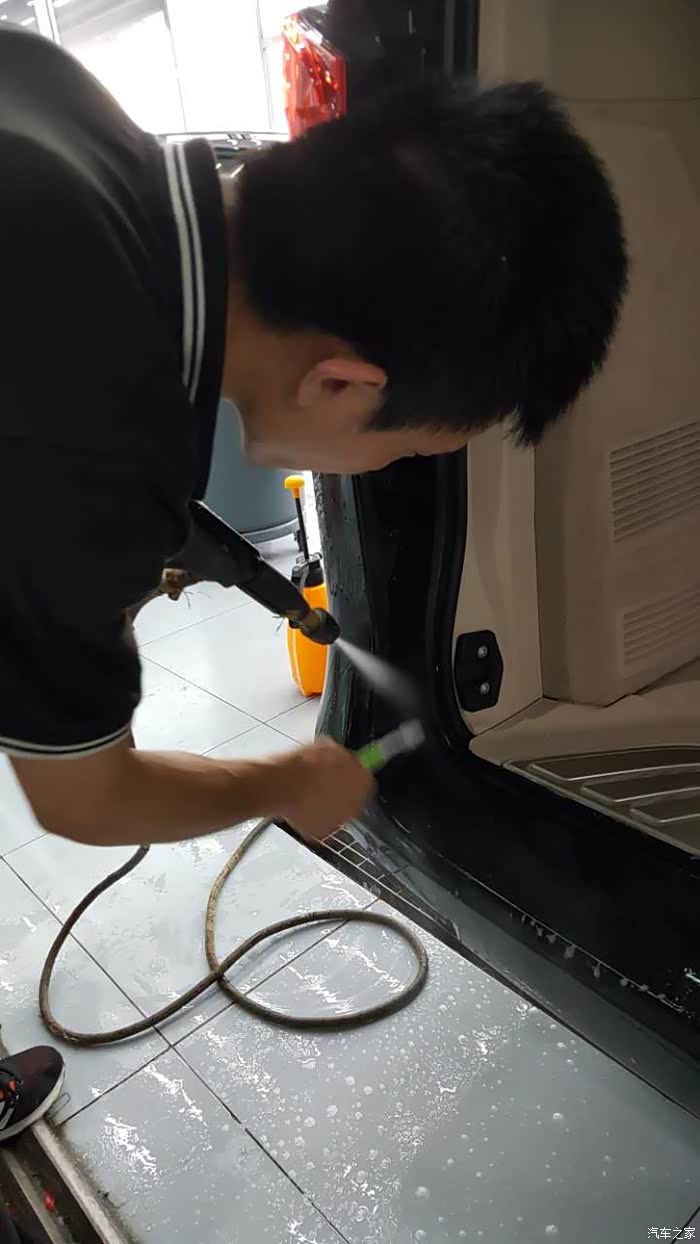

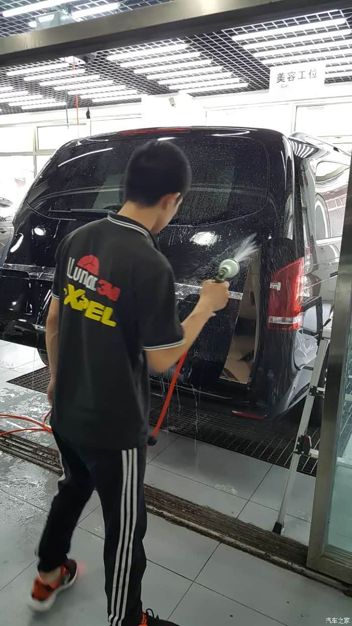

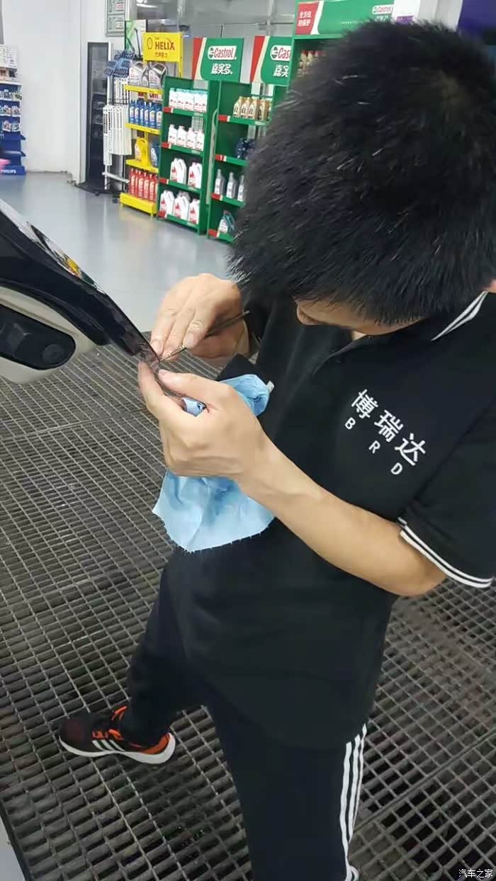

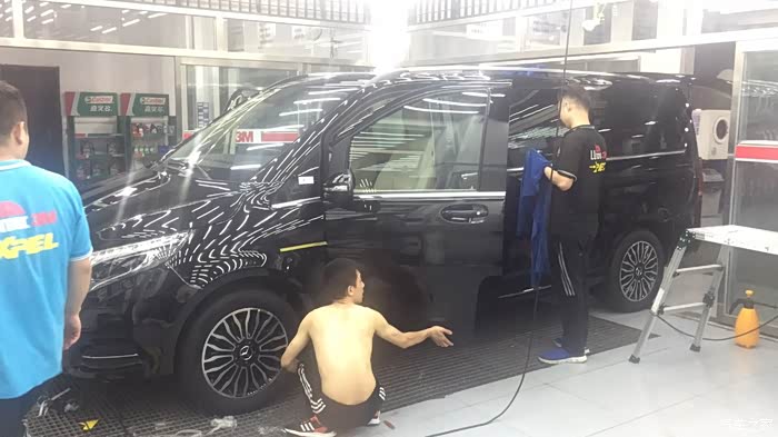

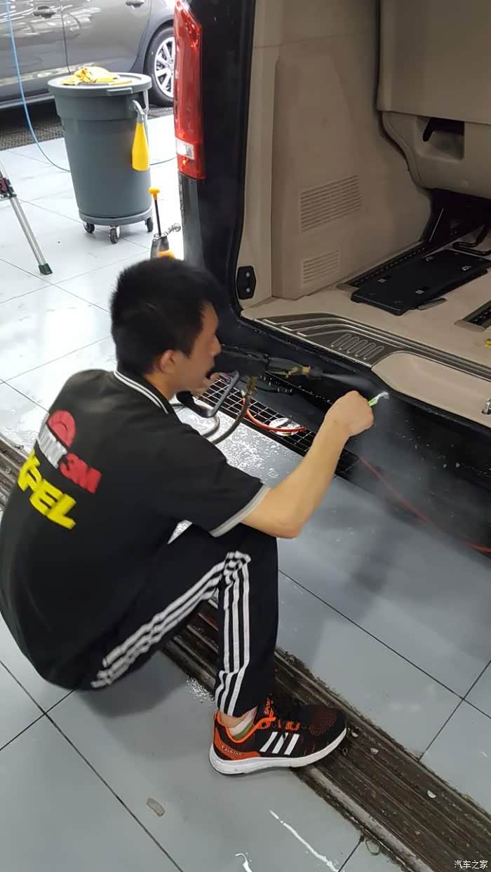

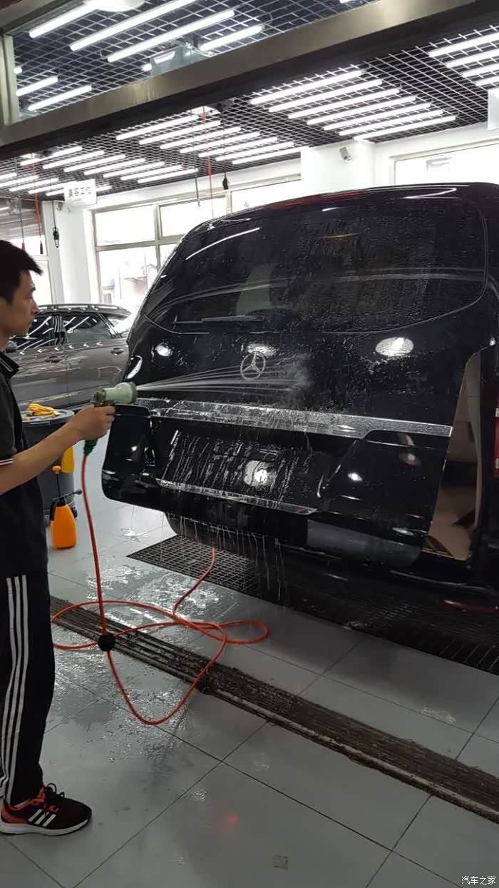

2、全车深度清洗,这个厉害了,这是我第一次洗车洗了3-4个小时,又是水洗又是蒸汽,边边角角,能翻起来的胶皮都翻起来用小毛刷一点一点抠,好家伙,我这可是新车啊,哪有那么脏,不过师傅的解释是一点土都不能有,只要有一点,整张膜就废了

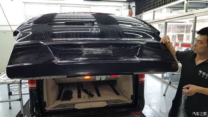

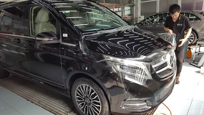

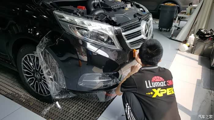

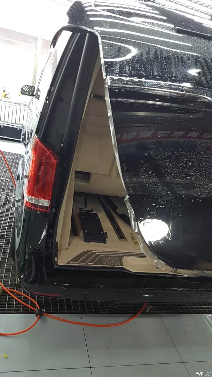

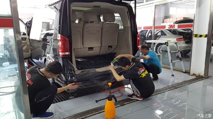

3、接下来是测量、画版、下料、剪裁,反正就是全车膜都分成一块一块的,还挺复杂的。

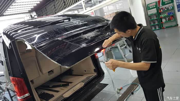

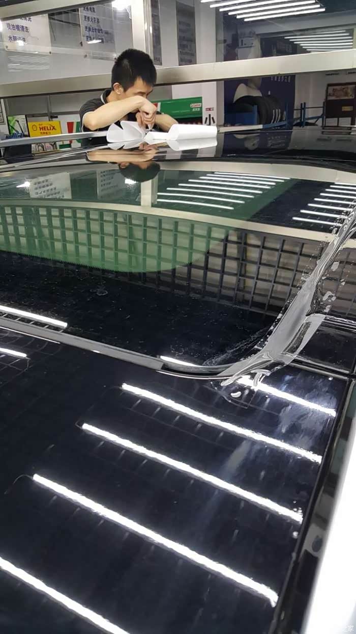

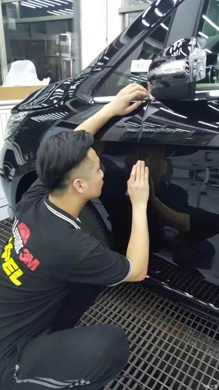

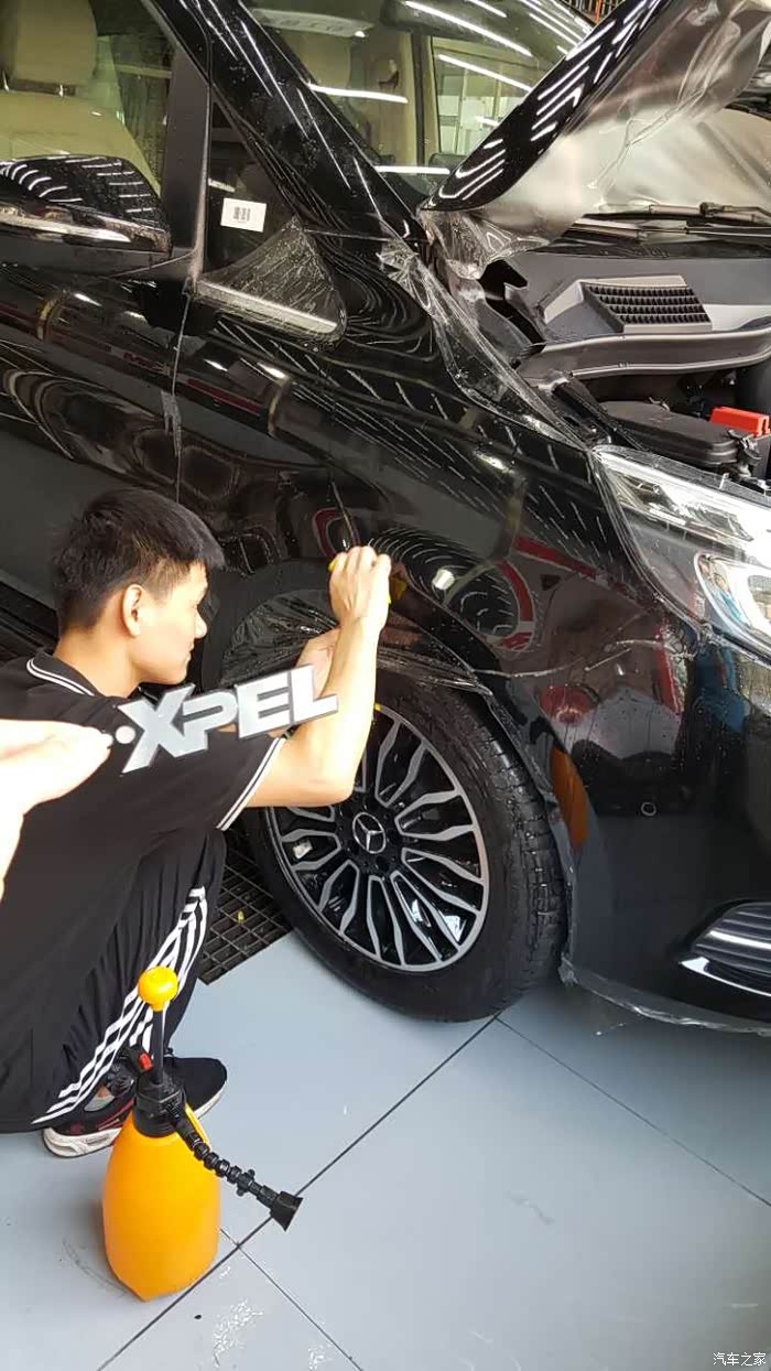

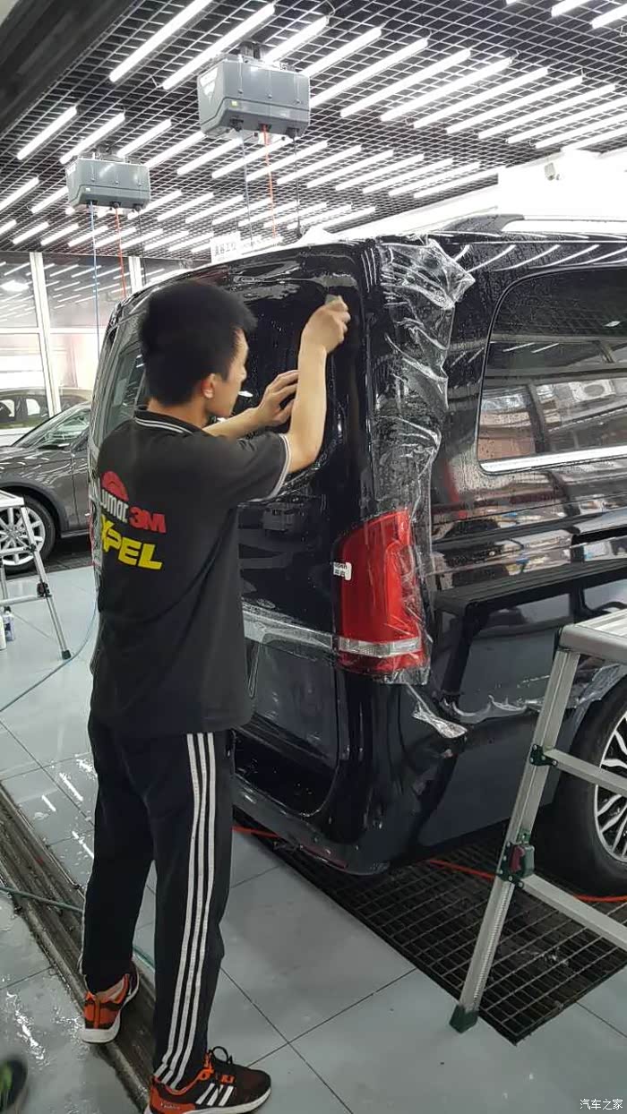

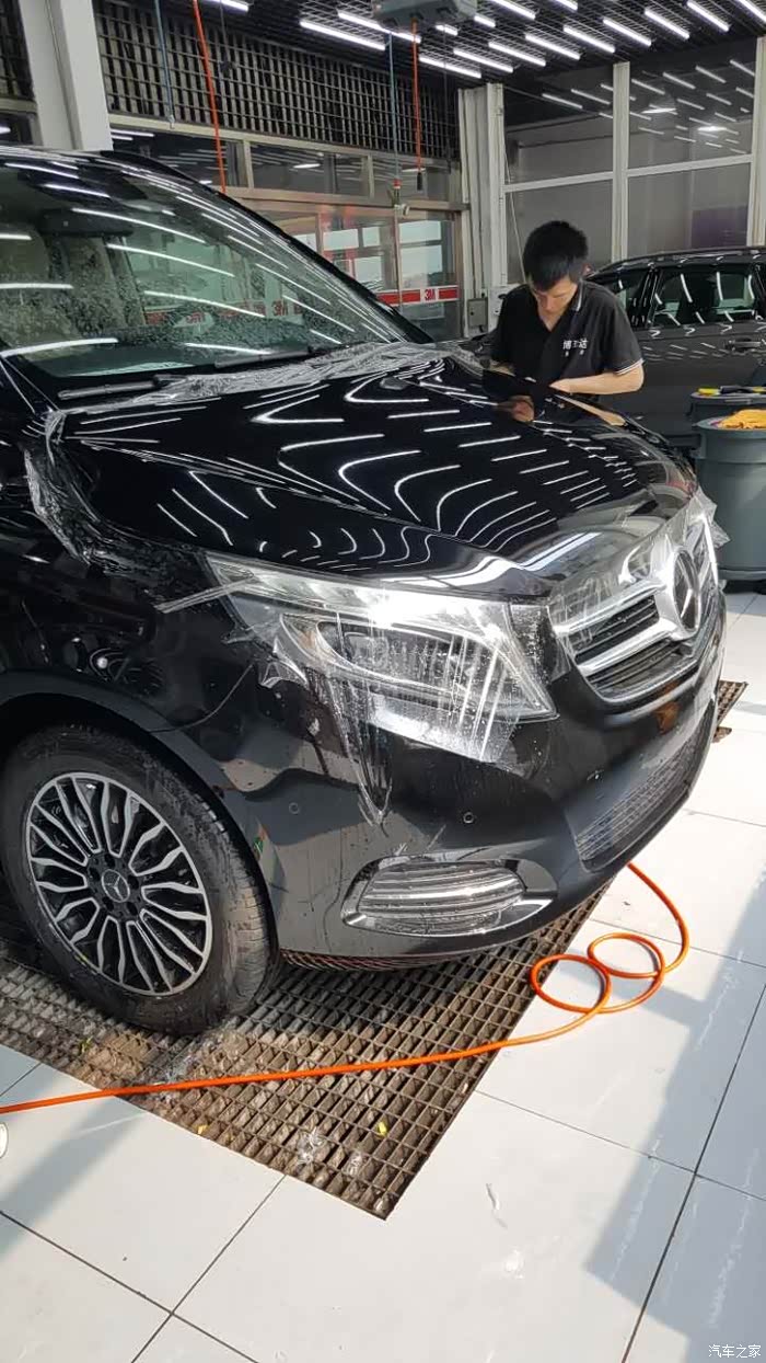

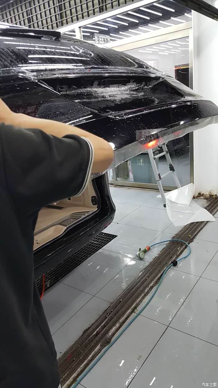

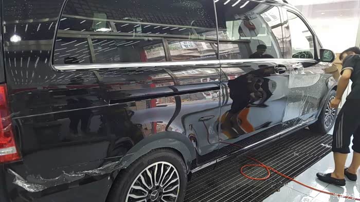

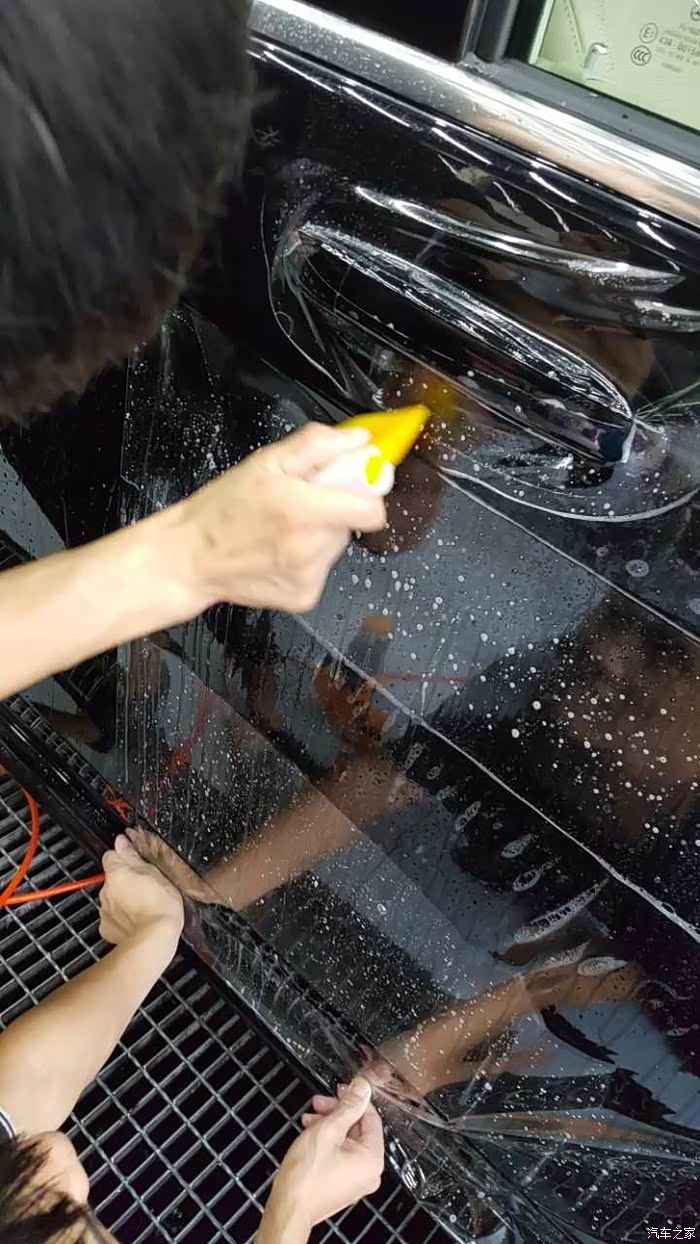

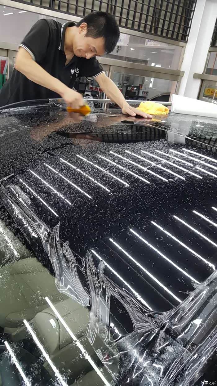

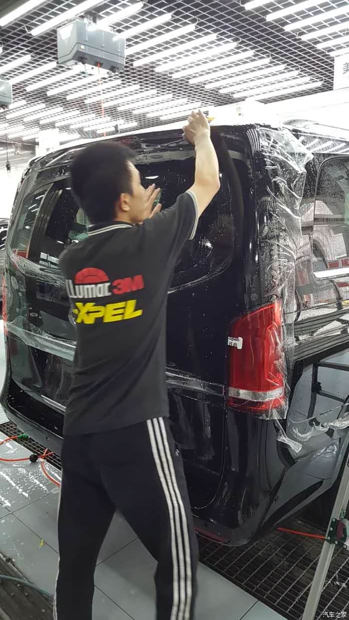

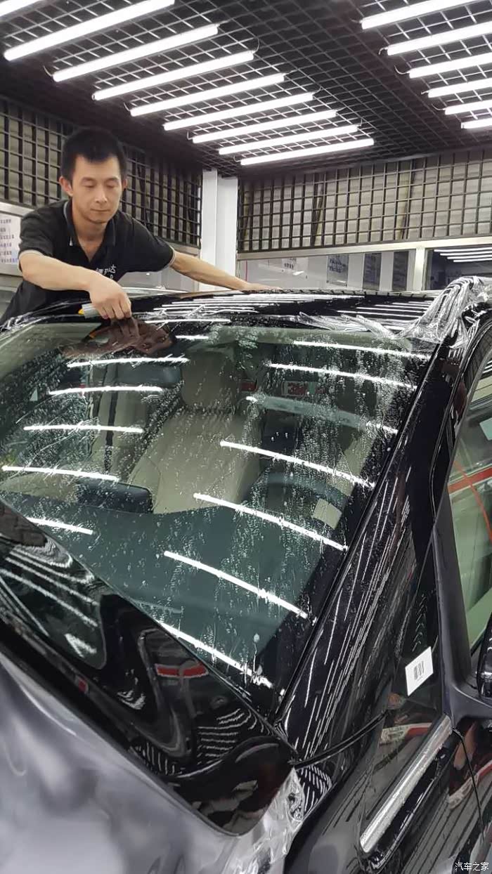

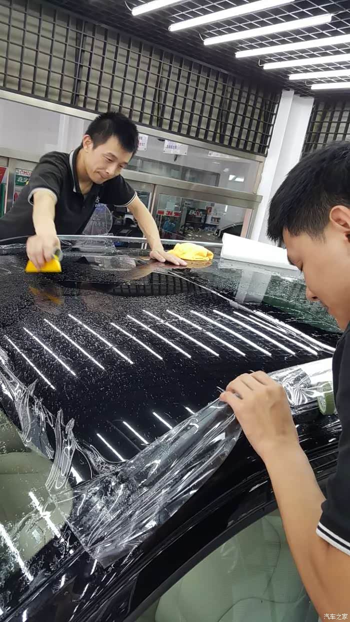

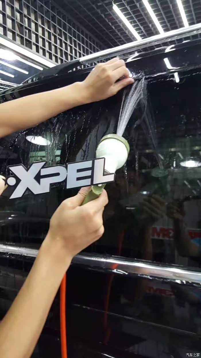

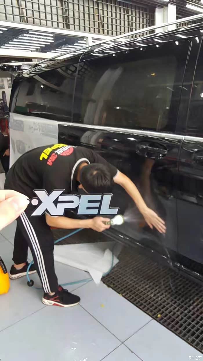

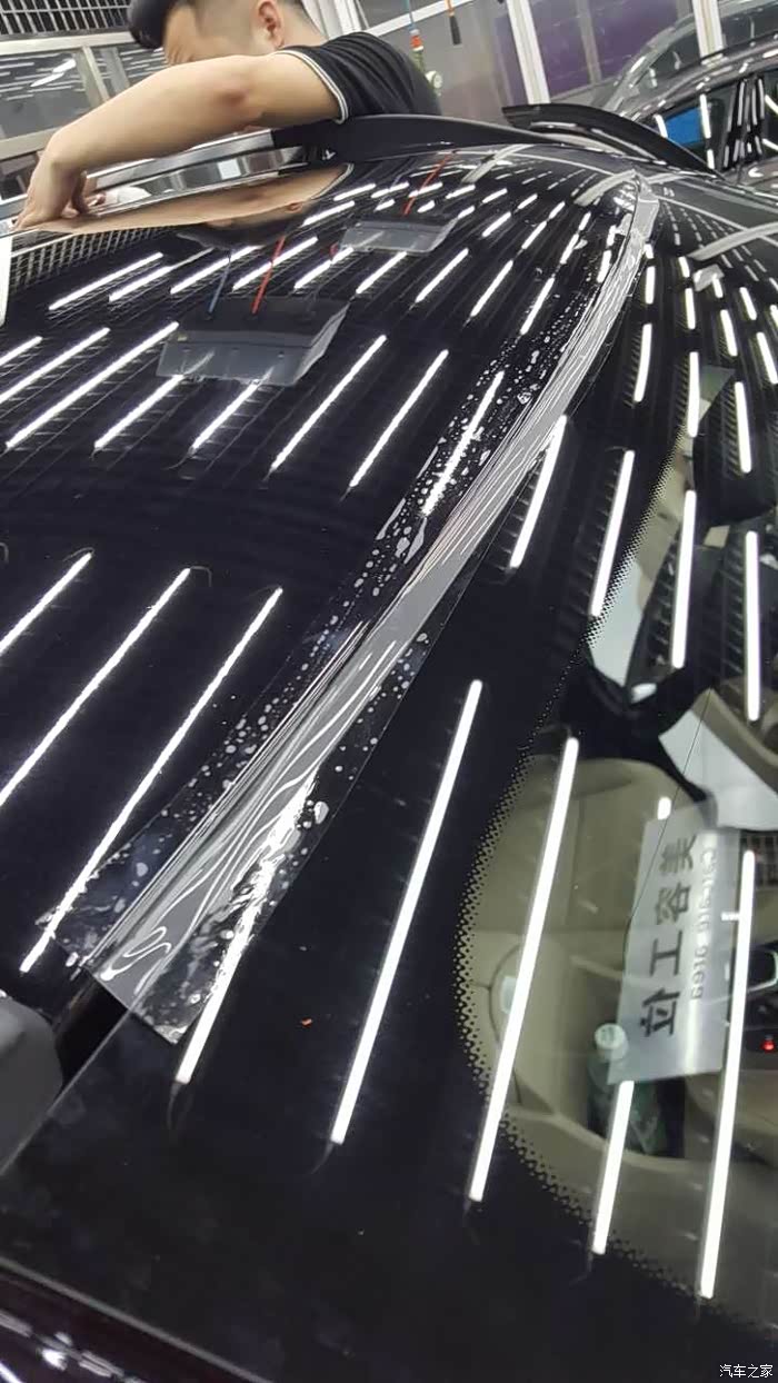

4、然后是贴膜,这个就不用说了,刮来刮去赶气泡又是技术活又是体力活
5、控水,贴完之后得把水空干

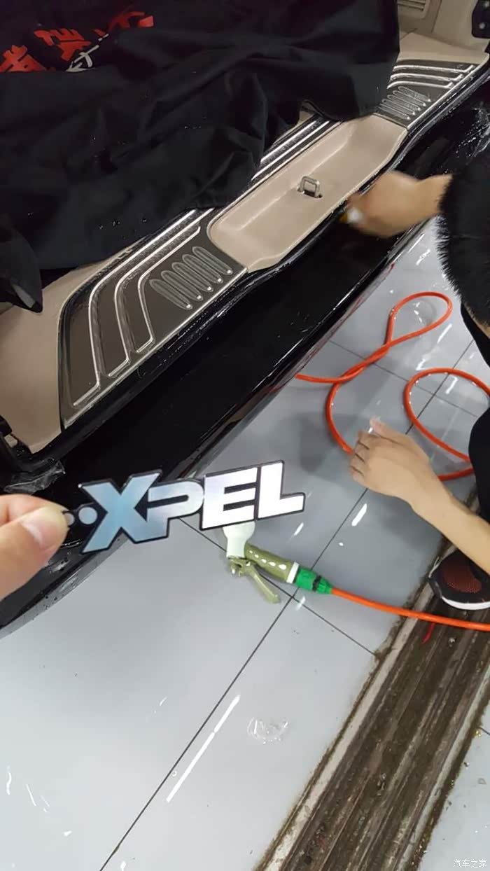

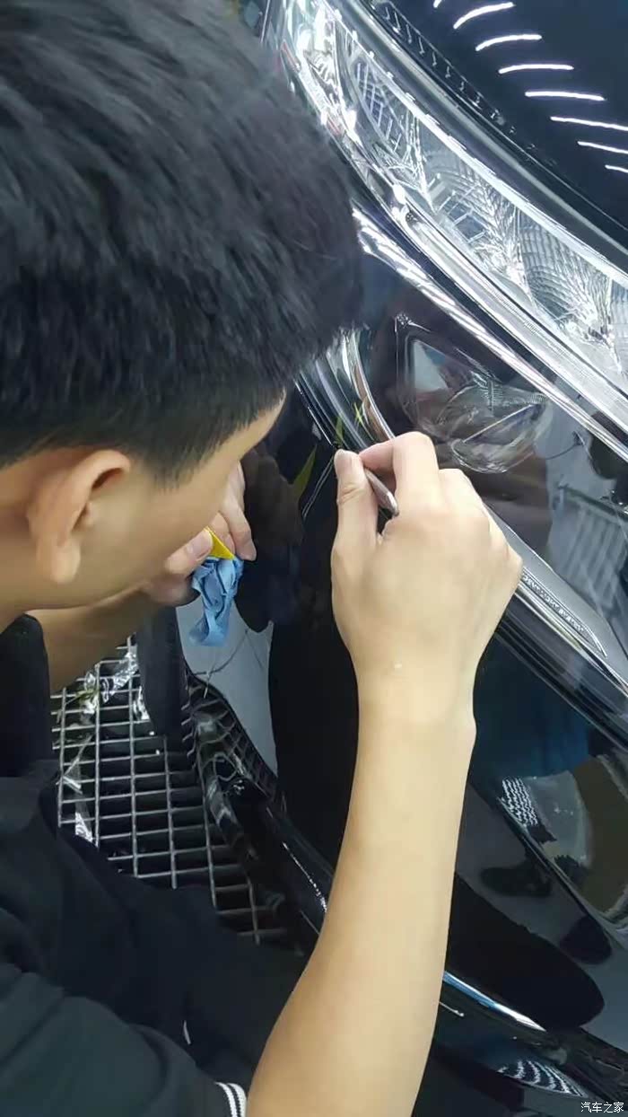

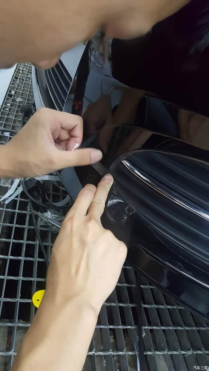

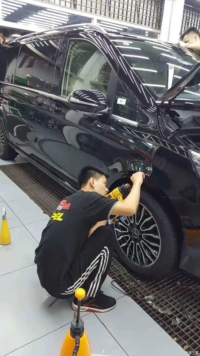

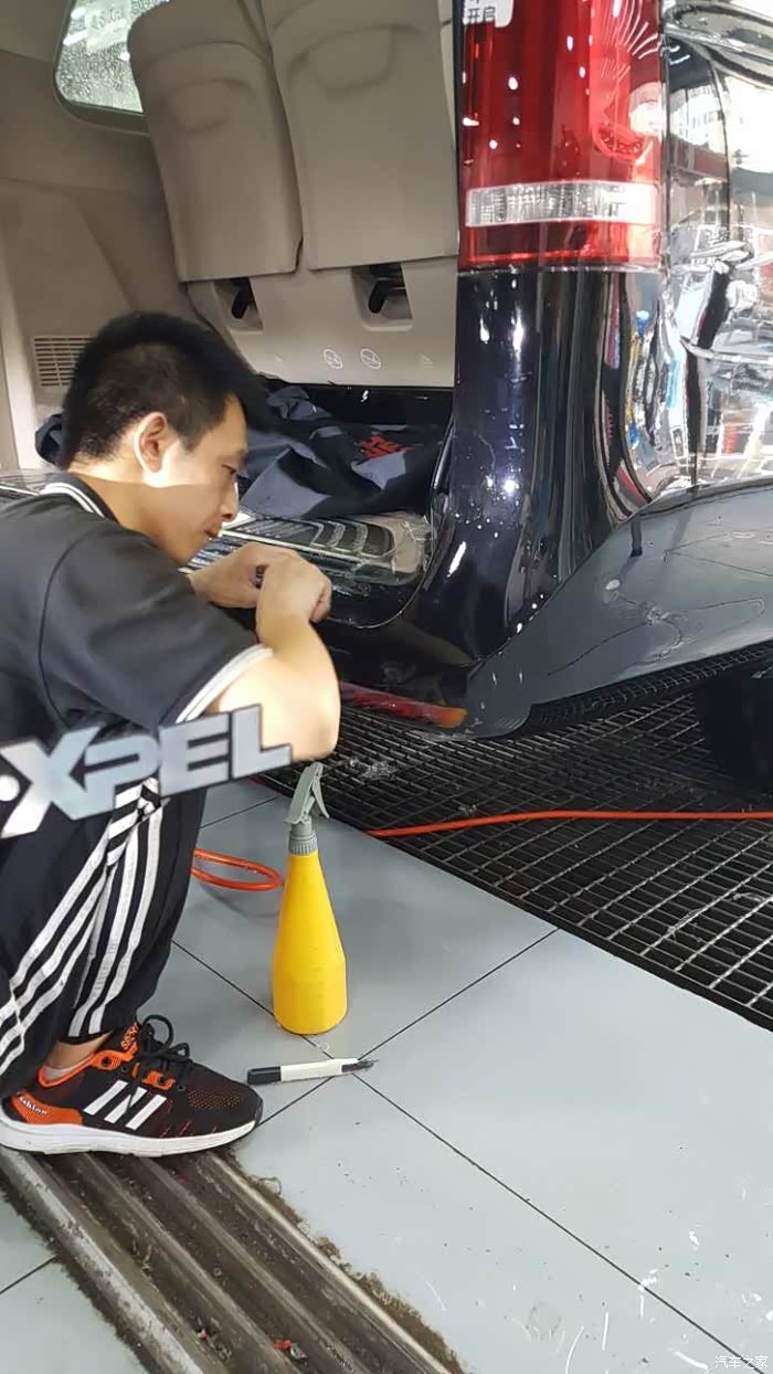

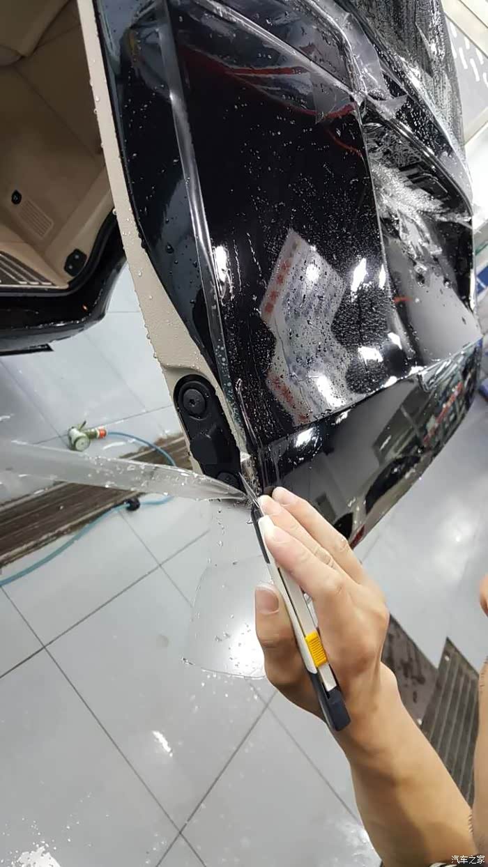

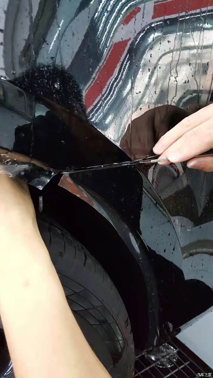

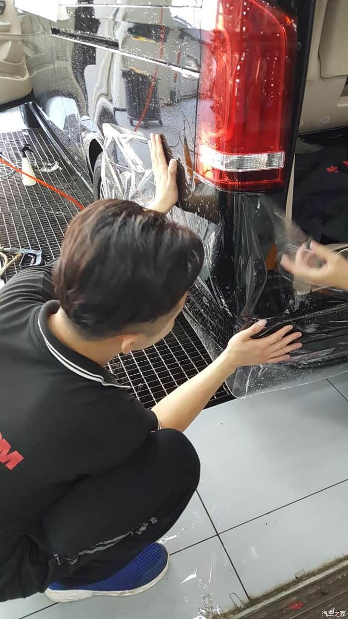

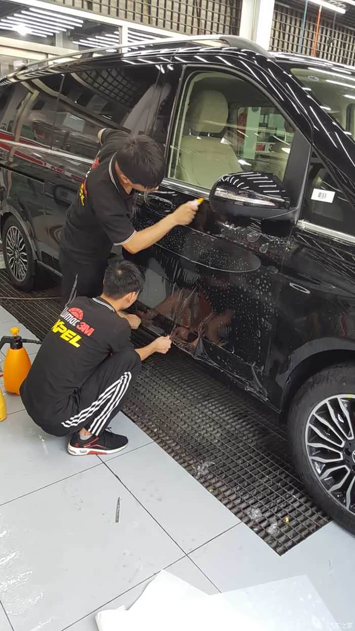

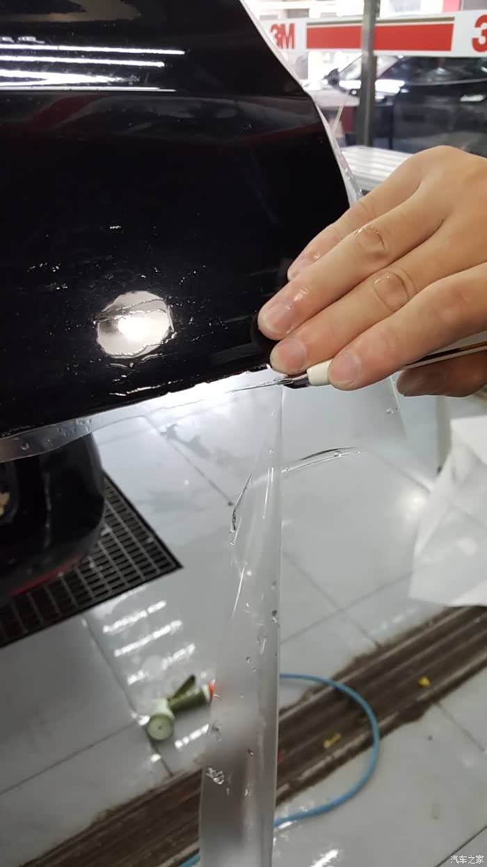

6、收边,用热风枪一点一点的把边角的膜折到后面收好,每个小缝里都得用小刀小铲仔细弄,特别费劲

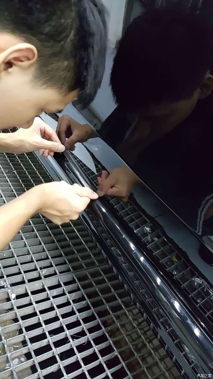

7、封边,最后为了所有收边的地方不会翘起,师傅还在全车所有不需要开启的缝隙上都封上了一条膜,这活细的也是没谁了,说是两周后到店复查会撕掉这些封边,这样车衣才能达到最完美的效果。
好在最后他们给出的结论是漆面没问题,弄得我还挺紧张。PS:这里插播一下,在之后的贴车衣过程中还是发现了问题,前机器盖子上的圆形奔驰标摘下来以后发现底下的漆面有个小坑,好吧福奔,把小坑藏在车标下面。。。我是真的服了你并且原谅你了!2、全车深度清洗,这个厉害了,这是我第一次洗车洗了3-4个小时,又是水洗又是蒸汽,边边角角,能翻起来的胶皮都翻起来用小毛刷一点一点抠,好家伙,我这可是新车啊,哪有那么脏,不过师傅的解释是一点土都不能有,只要有一点,整张膜就废了
5、控水,贴完之后得把水空干

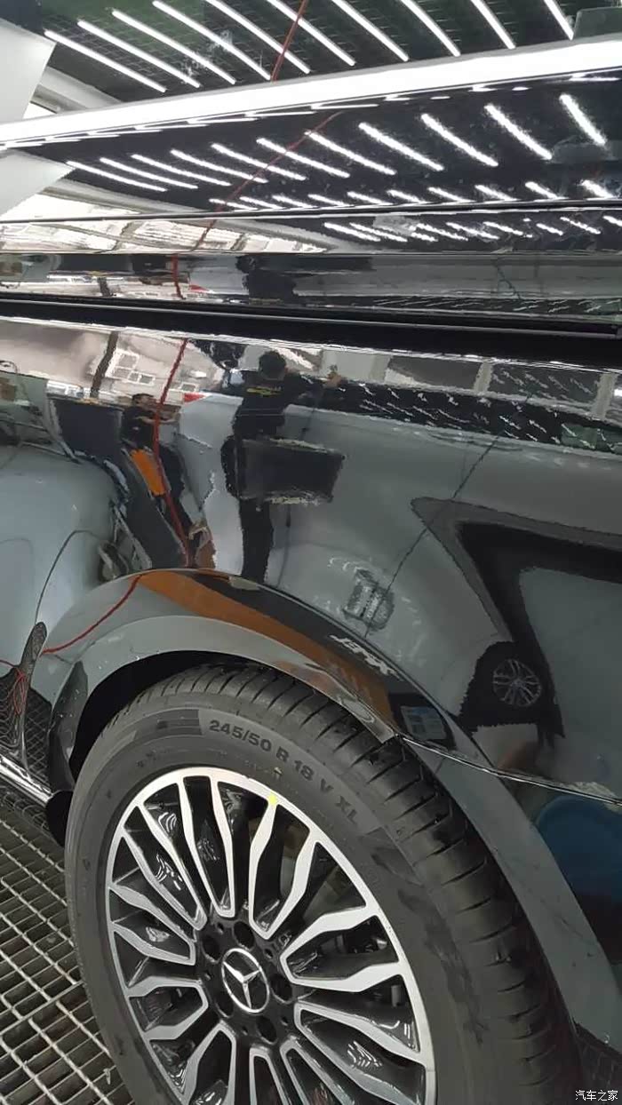

面膜
蒙面

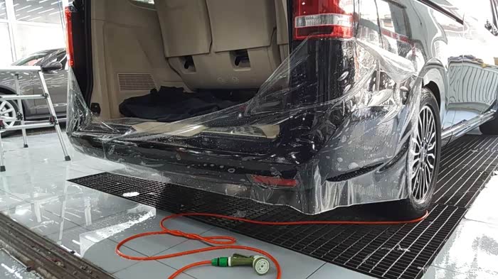

洗屁股
洗屁股2

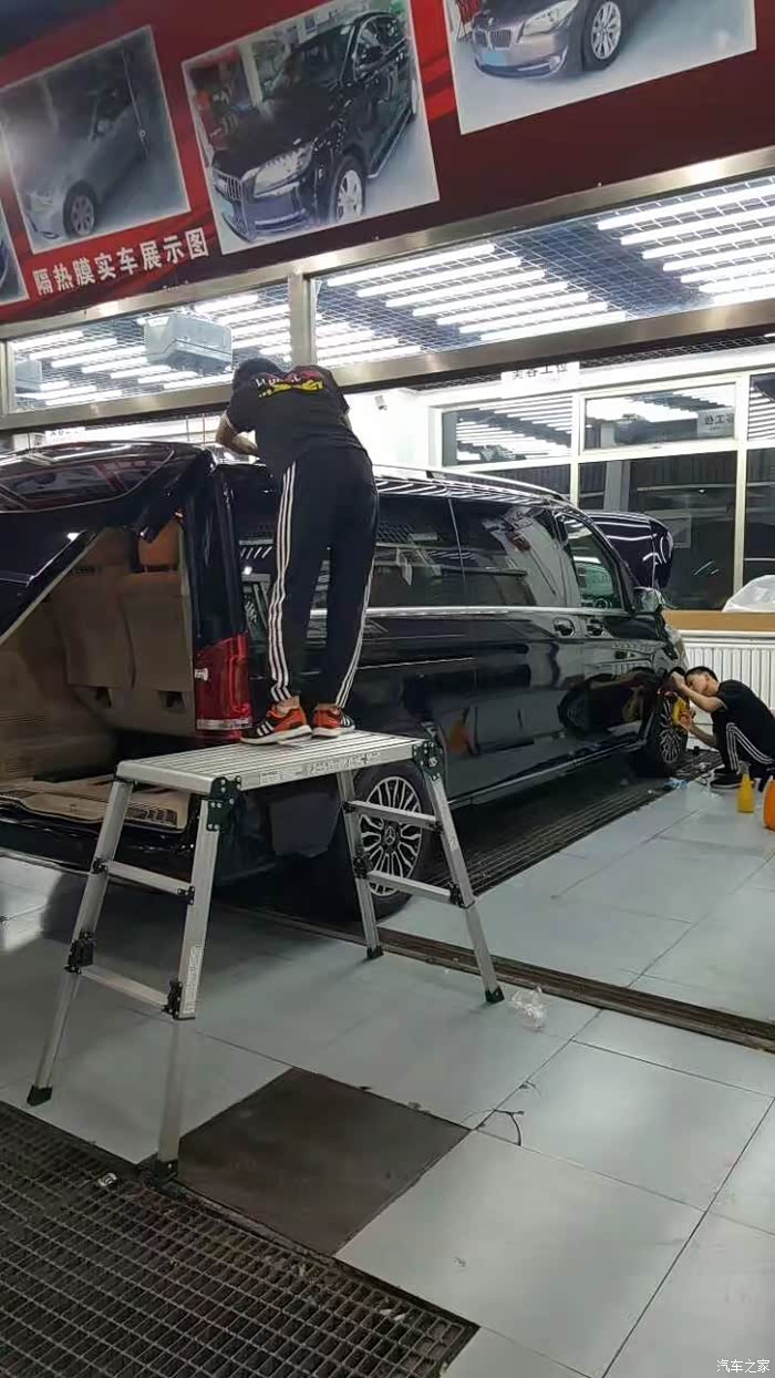

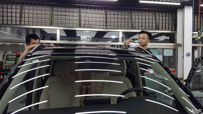

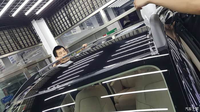

高空作业啊,这车贴顶子真是不容易,辛苦辛苦
美臀

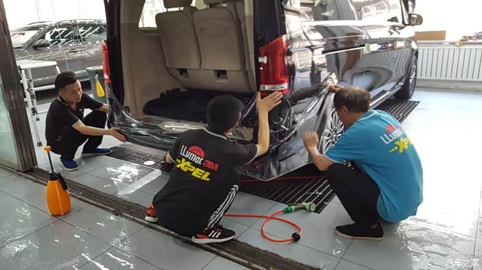

蒸汽+毛刷
全车的边缝都是这么抠的
裁边

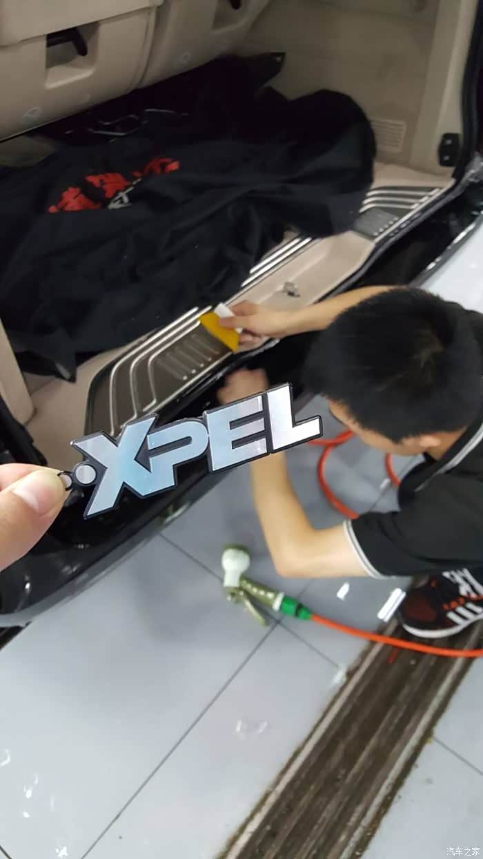

封边

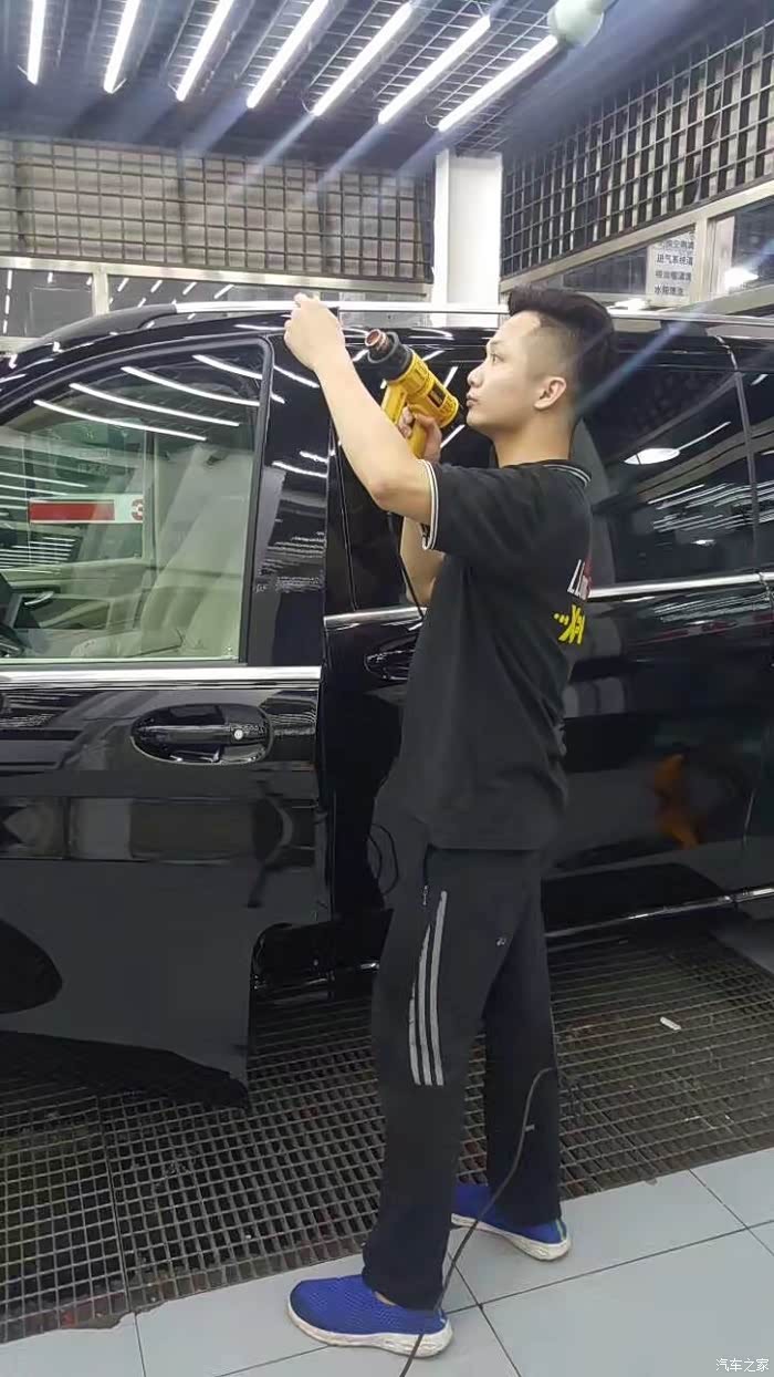

收边
封边
收边
洗洗洗
封边

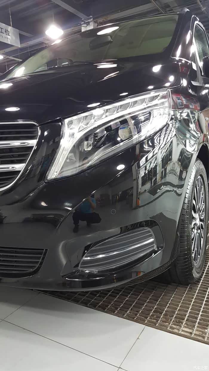

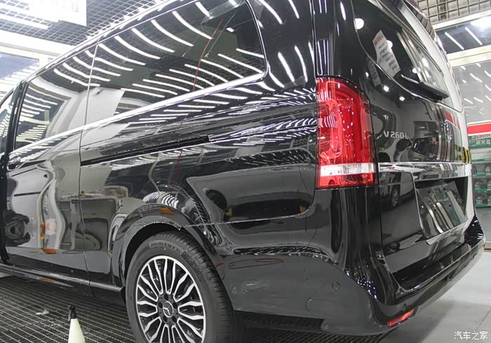

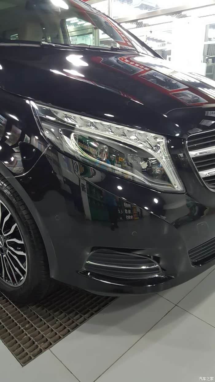

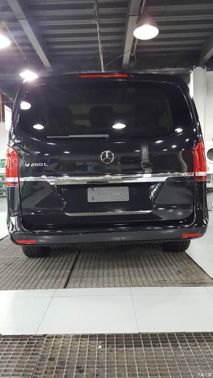

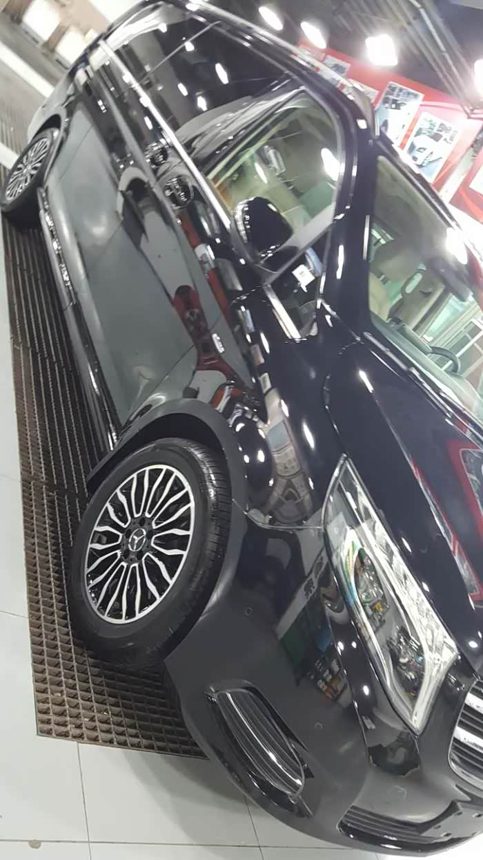

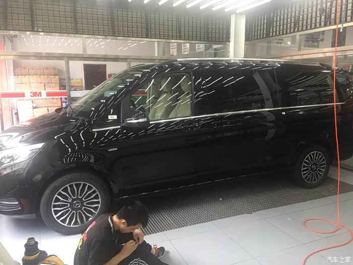

完工,正面
侧面
右灯
左灯
美臀
完工
完工
完工

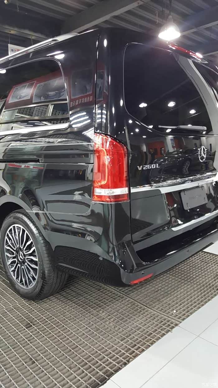

完工,晚上从无尘车间里开出来照的,光线没有里面好,不过也还是能看出来亮了一些,黑骑士终于穿上盔甲了
