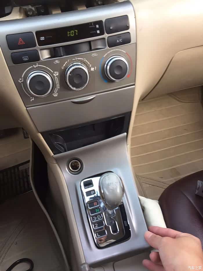

效果图:

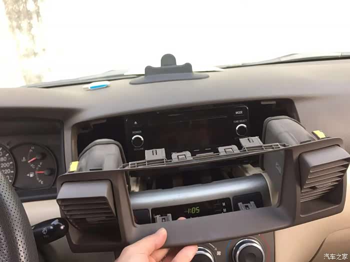

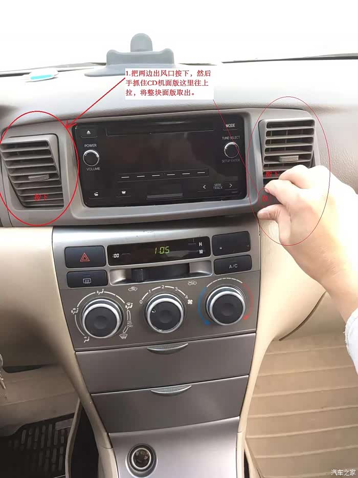

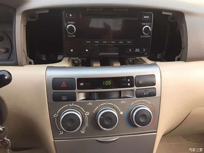

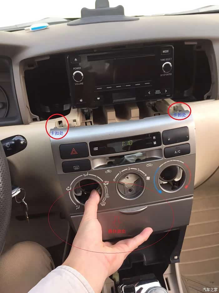

1、把两边出风口按朝下,然后手抓住出风口面板往前拉,将整块面板取出。

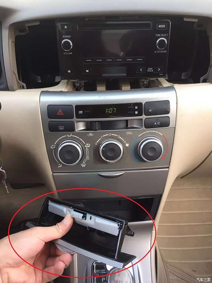

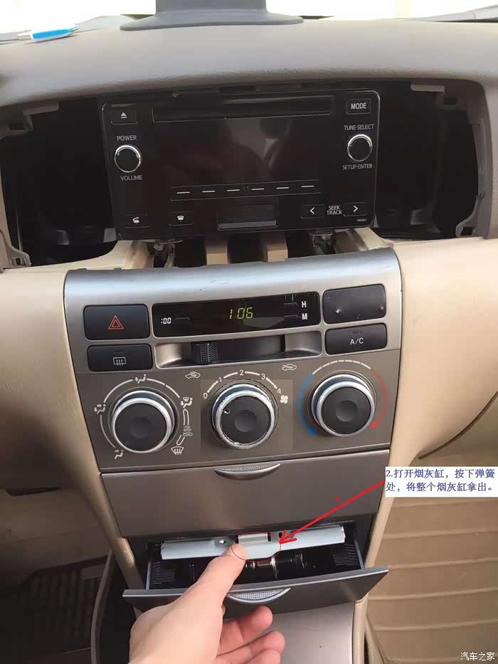

2、打开烟灰缸,按下弹簧处,将整个烟灰缸拿出。

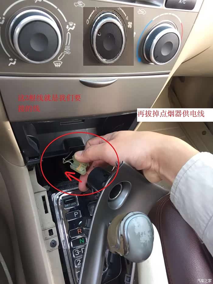

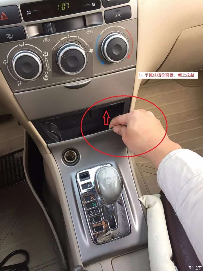

3、手抓住档位面板,朝上拉起,再拔掉点烟器供电线。(这2根线就是我们要接到模块的线)

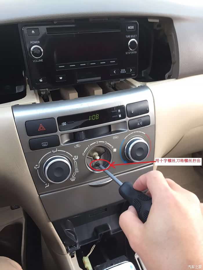

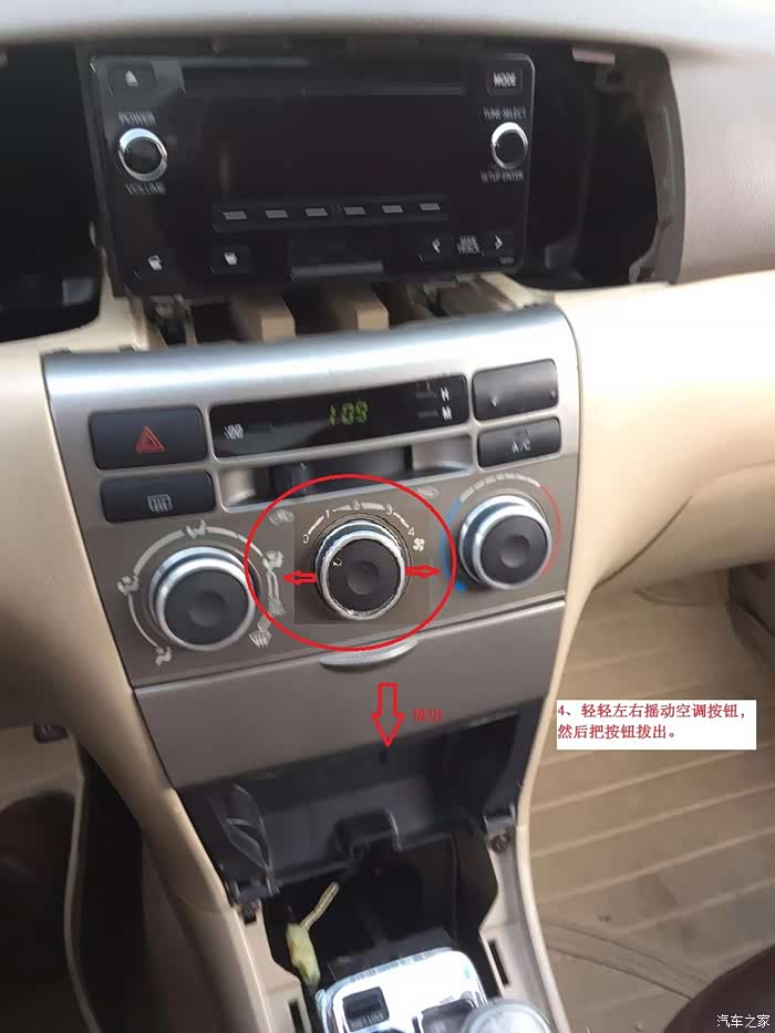

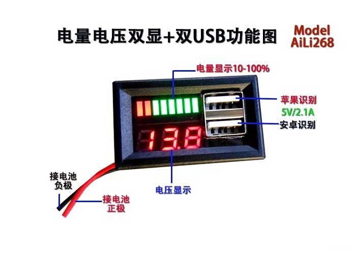

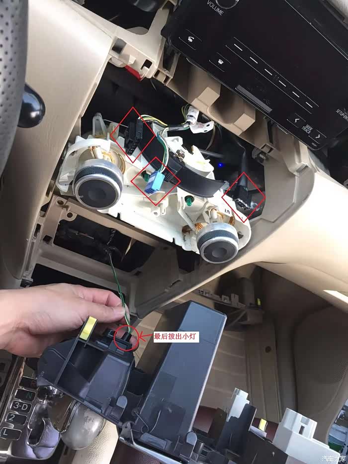

4、轻轻左右摇动空调按钮,然后把按钮拔出,再用十字螺丝刀将螺丝拧出。

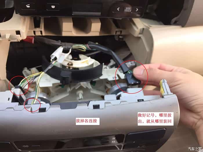

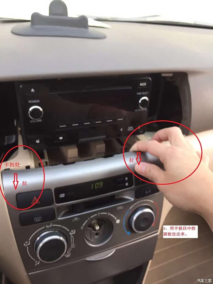

5、用手抓住中控面板拉出来,拔掉各连接线。(切记做好记号,方便安装)

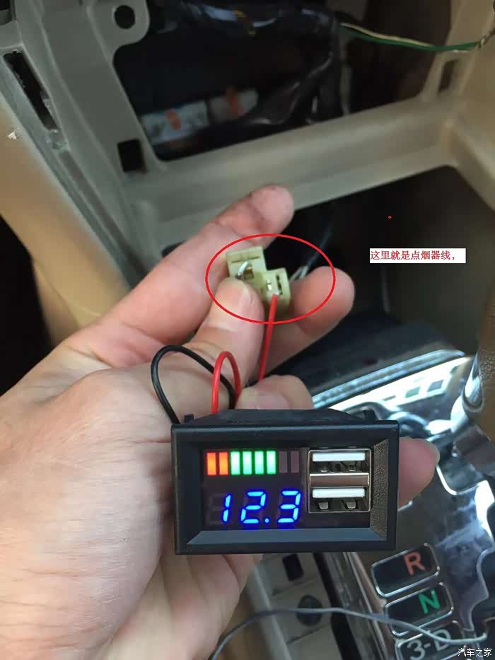

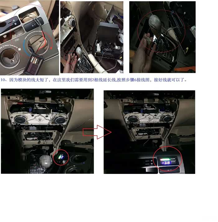

6、我们先接通电。试试电压模块效果!红线插入点烟器接口的正极,黑线接点烟的负极。参考下图:

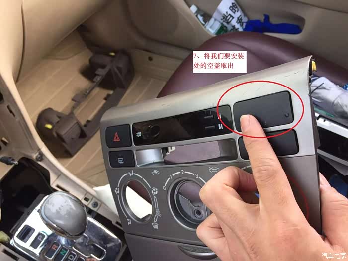

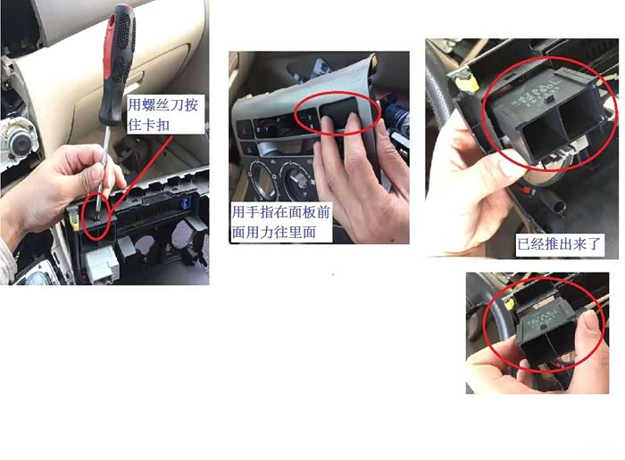

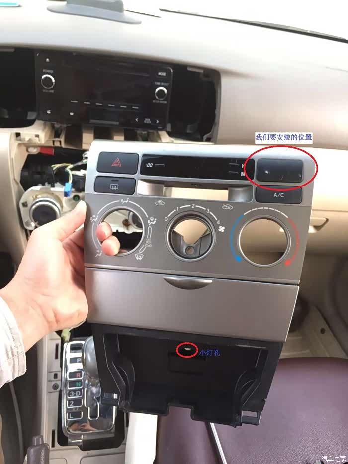

7、将我们要安装处的空盖取出,按住卡扣,用手指在面板前面用力往里面推出来。

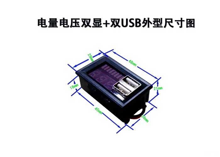

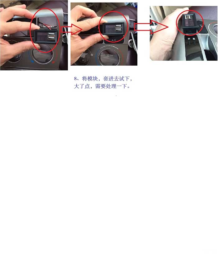

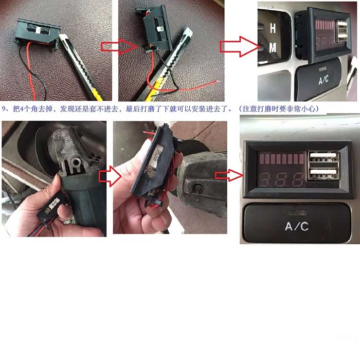

8、将模块,套进去试下,大了点,需要处理一下。
9、把4个角去掉,发现还是套不进去,最后打磨了下就可以安装进去了。(注意打磨时要非常小心)
10、因为模块的线太短了,在这里我们需要用到2根线延长线,按照步骤6接线图,接好线就可以了。

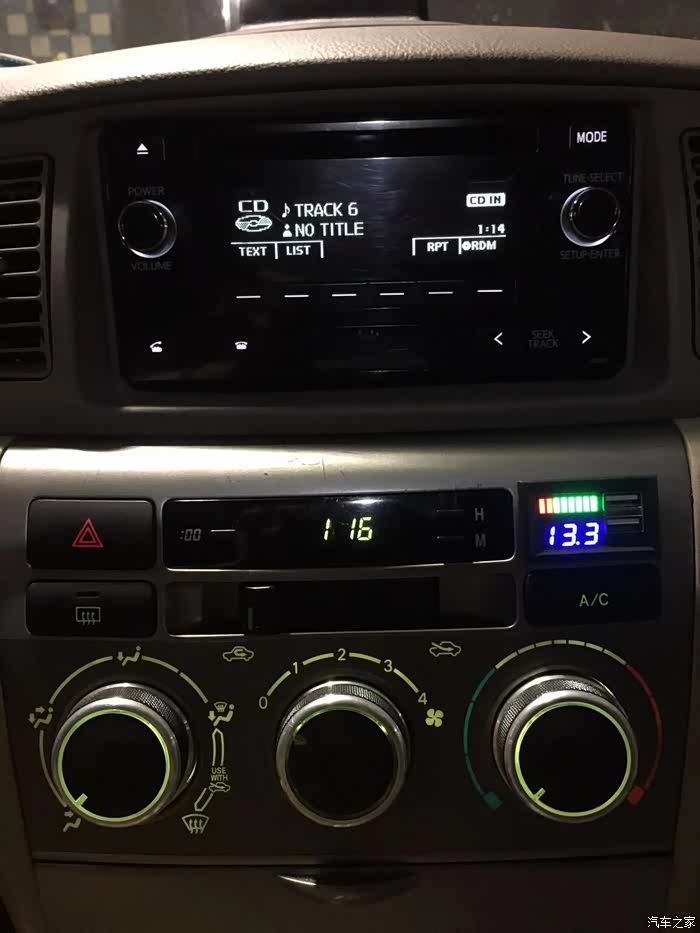

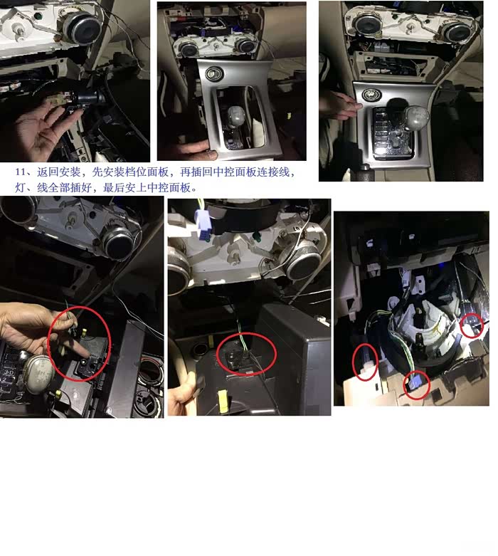

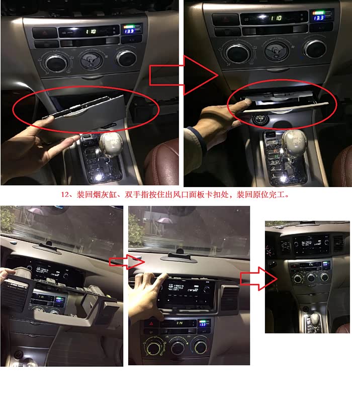

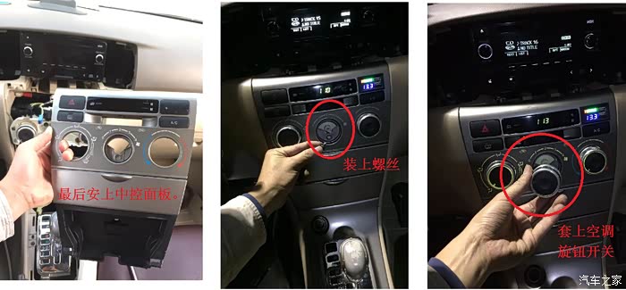

11、返回安装,先安装档位面板,再插回中控面板连接线,灯、线全部插好,最后安上中控面板。
12、装回烟灰缸、双手指按住出风口面板卡扣处,装回原位完工。
