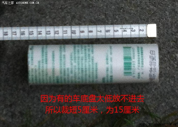

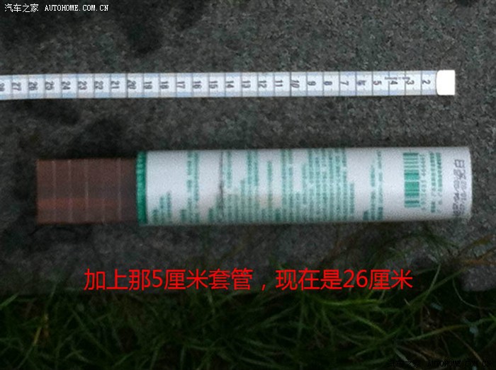

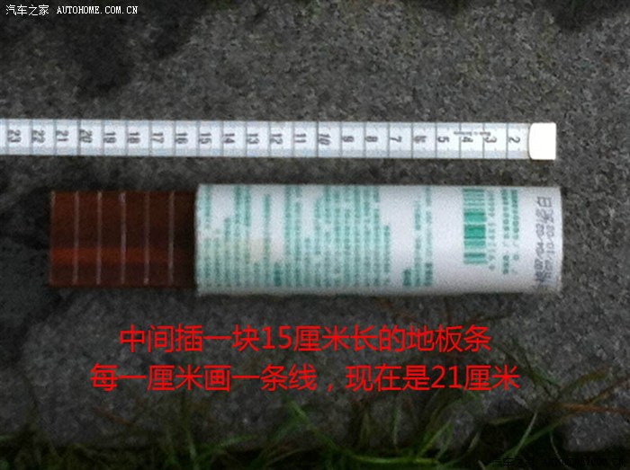

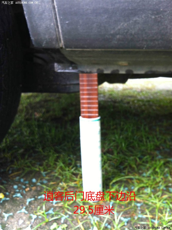

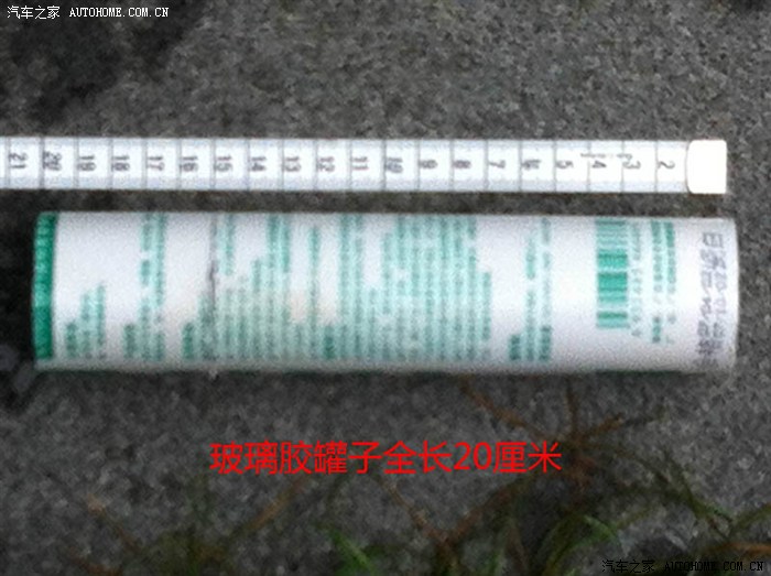

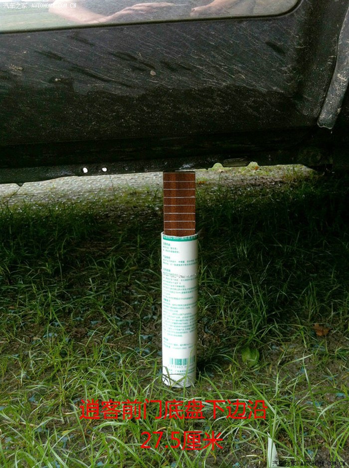

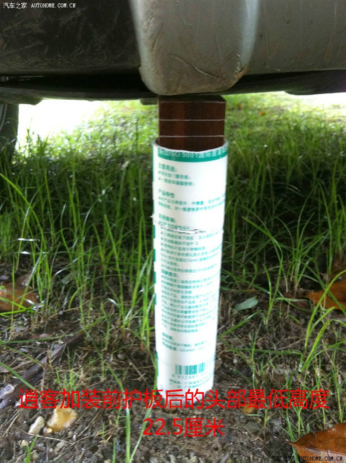

     下面讲讲逍客的离地间隙,我做了一个专门量离地间隙的工具,是用玻璃胶罐子做的。
      中间的地板尺子可以拔出15厘米
      逍客前门下的底盘下边沿离地是27.5厘米
      逍客后门下底盘下边沿离地是29.5厘米。
      逍客加前护板后的头部最低离地高度是22.5厘米。

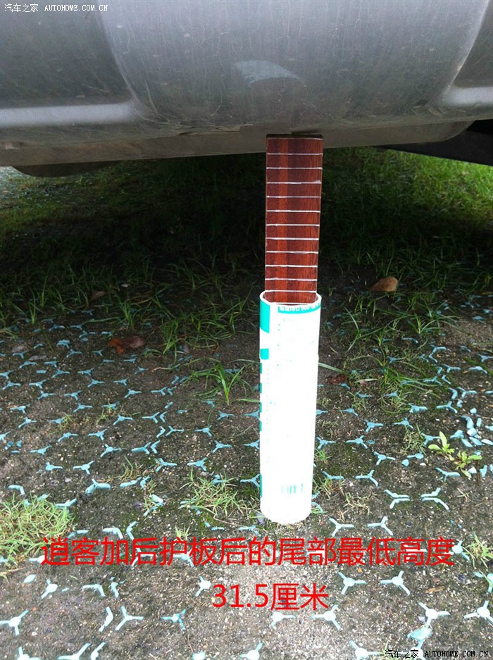

      逍客加后护板后的尾部最低离地高度是31.5厘米。

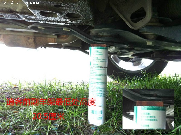

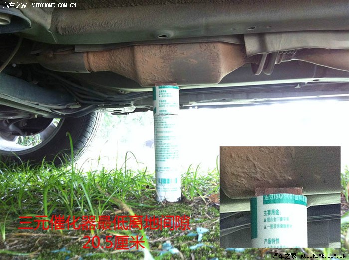

      逍客前副车架最低处离地间隙是20.5厘米。
