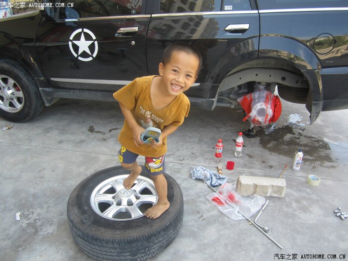

 先找个地方把车停好,

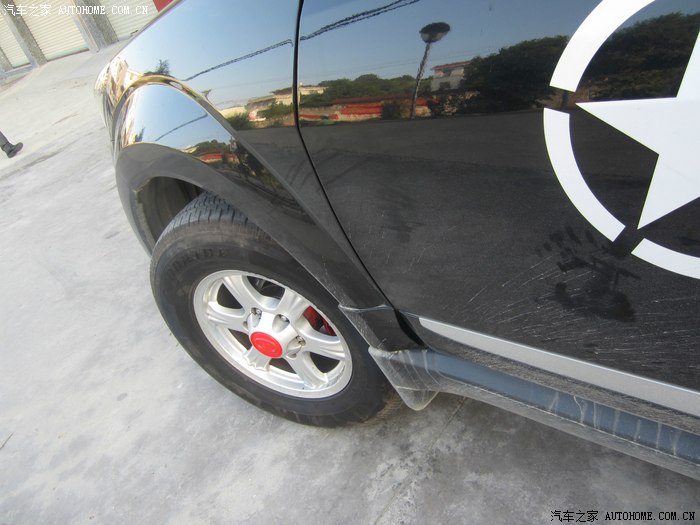

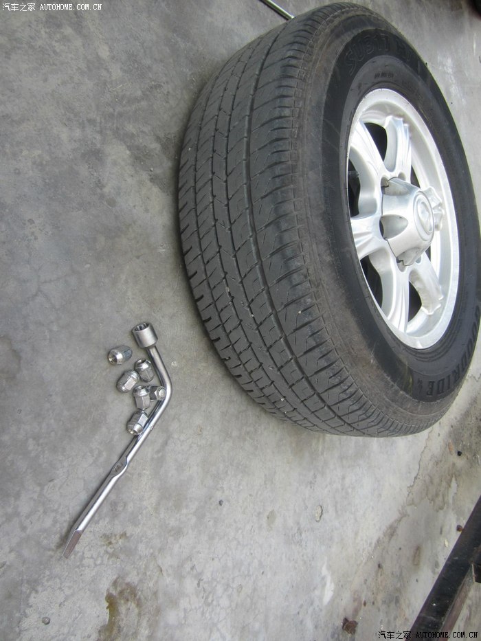

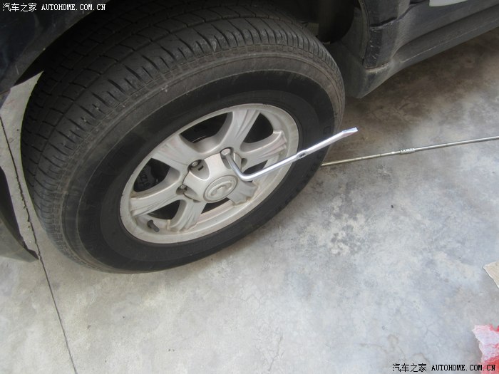

把随车工具拿出来,千斤顶把轮子顶起 卸车轮
轮子卸完

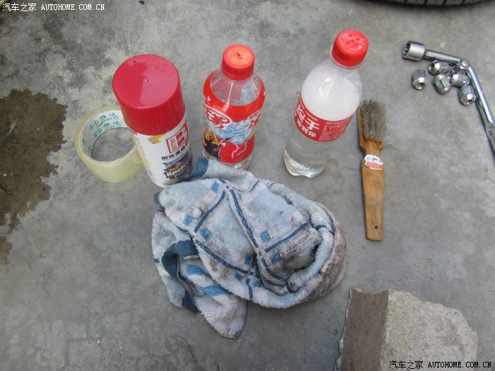

拿出事先准备好的材料
自喷漆  塑料纸 一瓶洗洁精加水 一瓶自来水 一个刷子 一个干毛巾  透明胶
顺便找个个小帮手

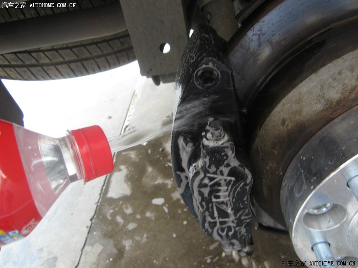

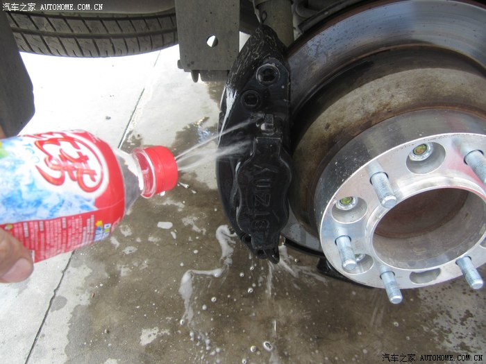

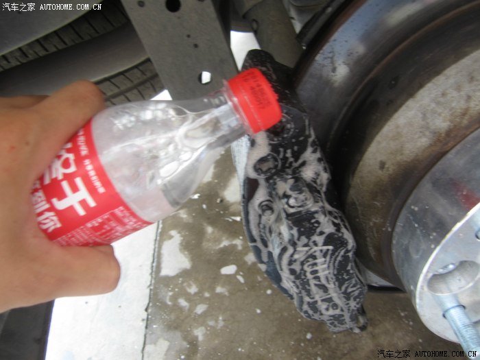

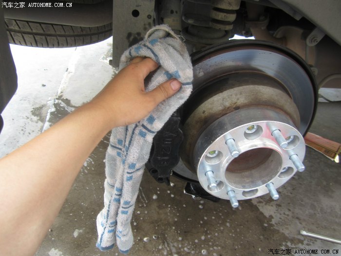

先用洗洁精水冲上去

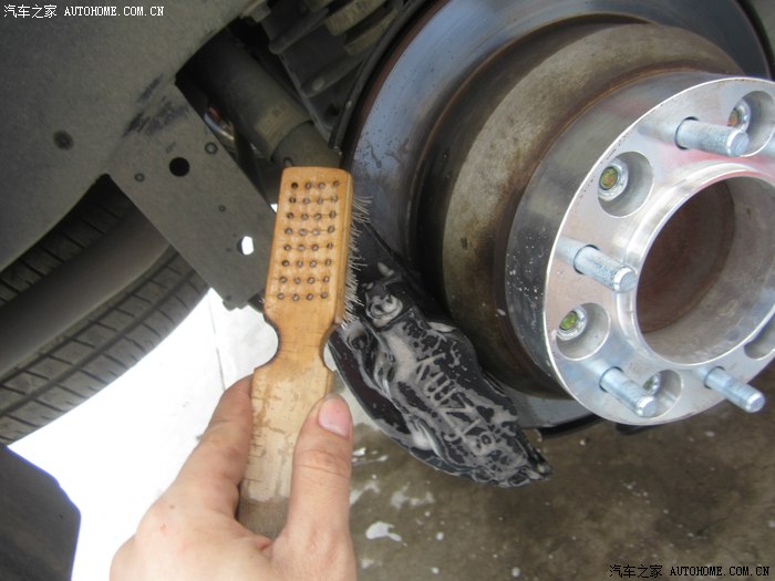

开始洗刷卡钳上的油渍

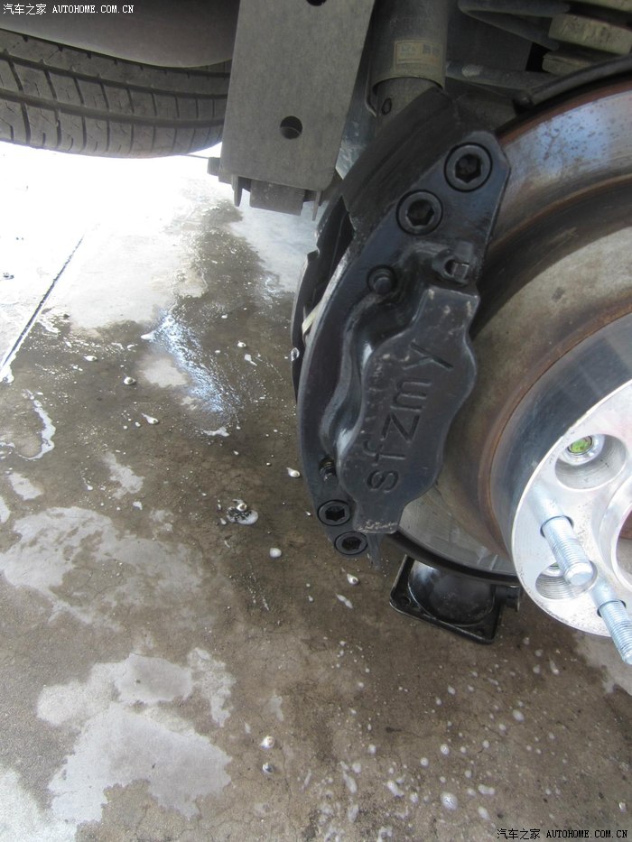

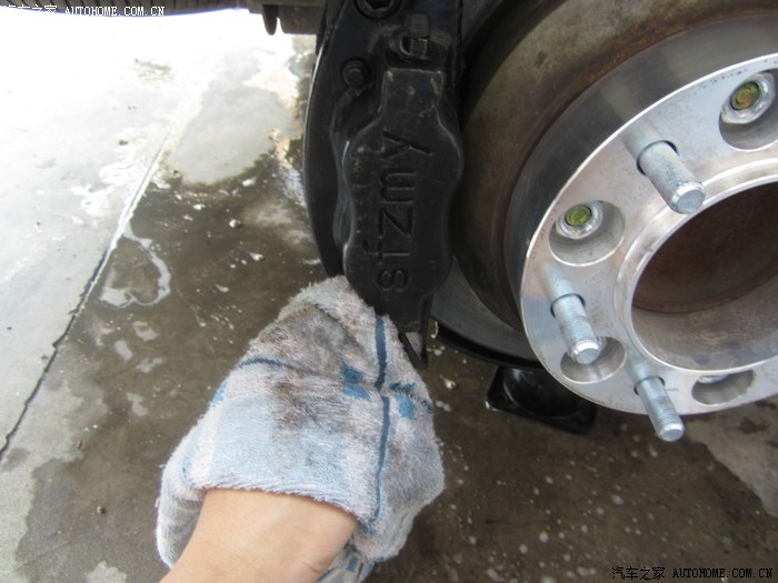

用水冲干净

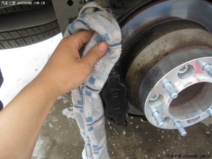

干毛巾擦干

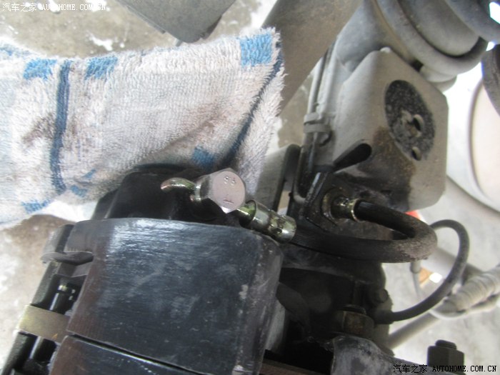

里面看不到的也要擦洗
一直到擦干净为止

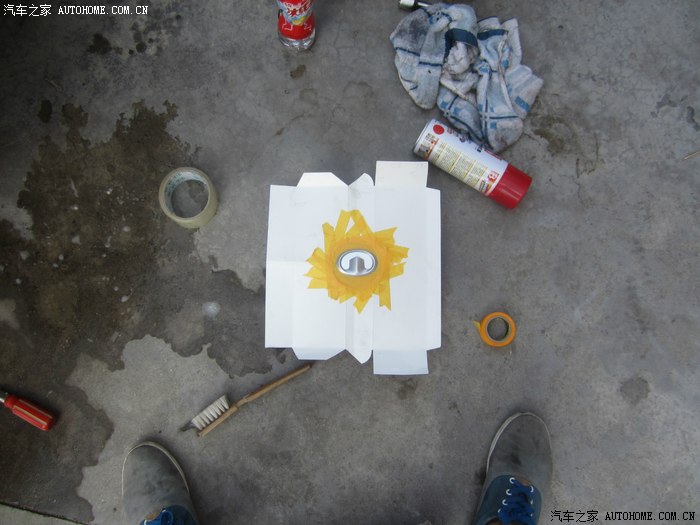

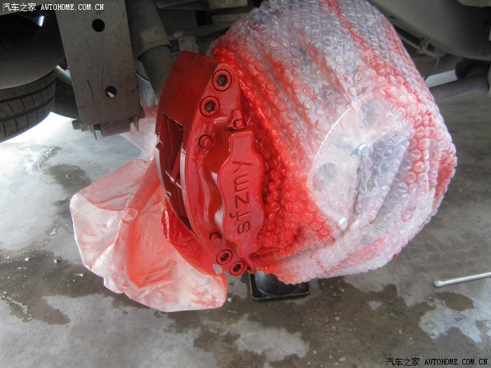

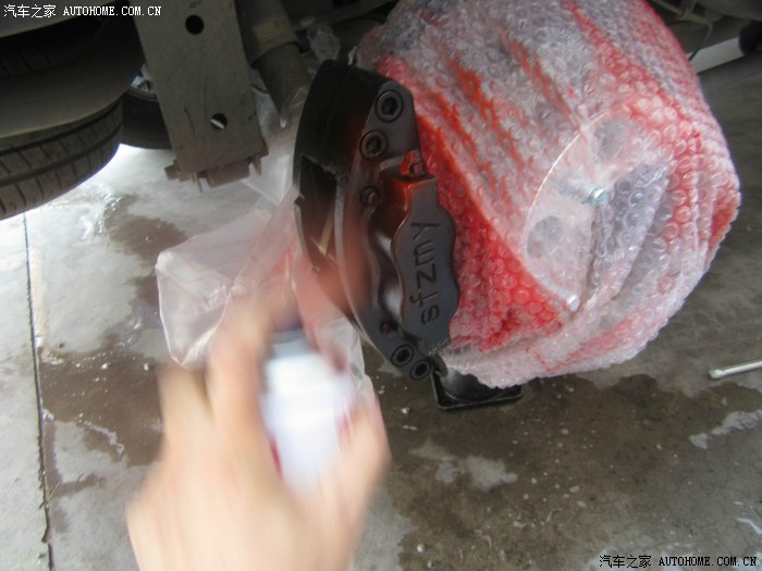

接下来把不需要喷漆的地方包起来

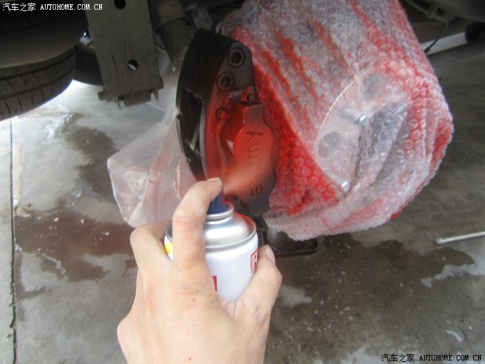

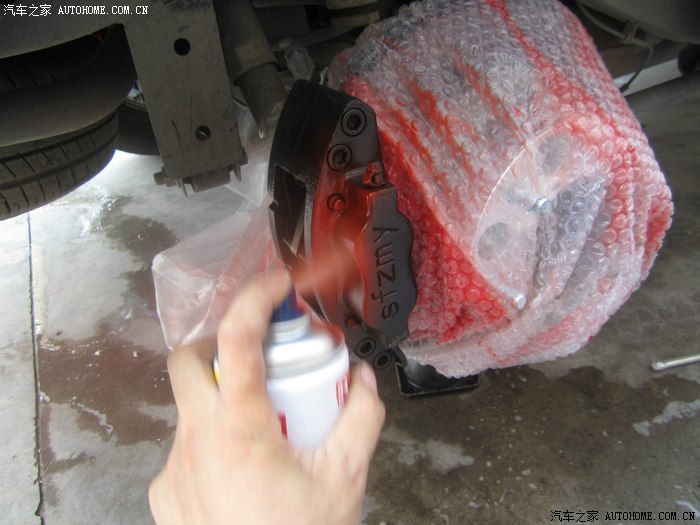

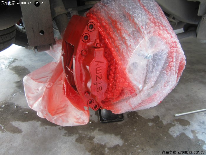

接下来开始喷漆
喷第一遍完成后等油漆干20分钟

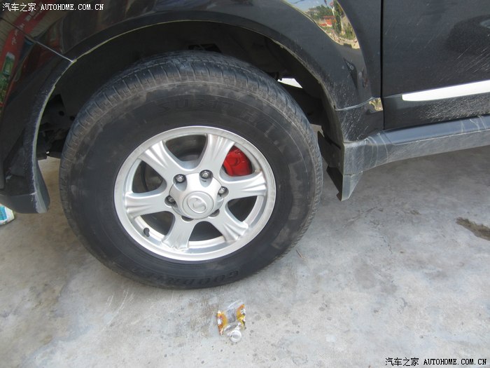

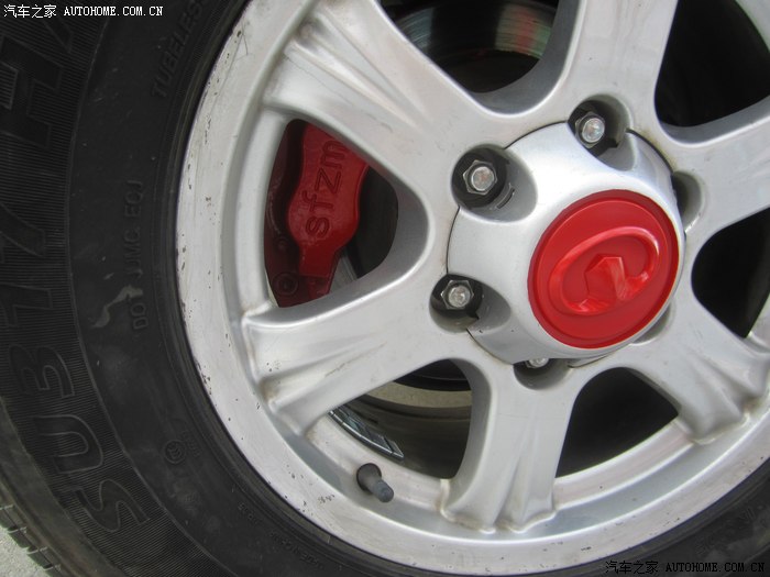

第二遍基本上可以了  然后等20分钟左右就可以装轮毂了

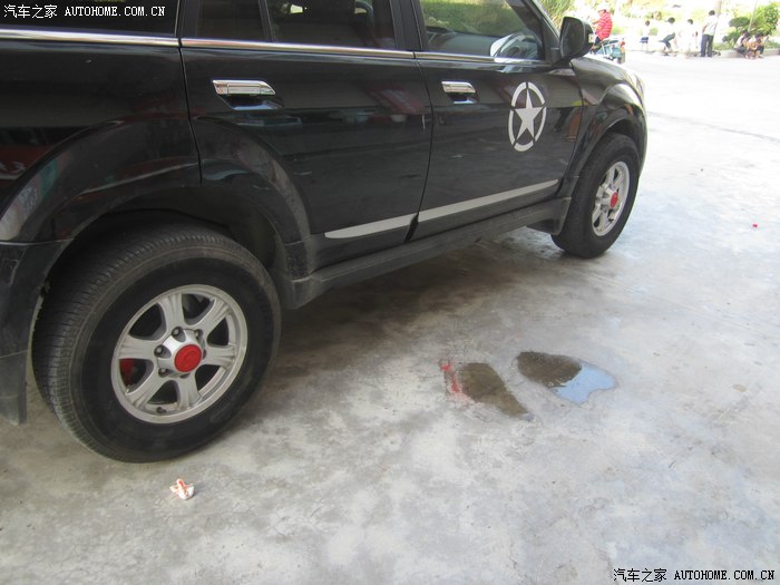

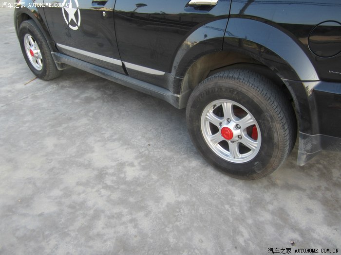

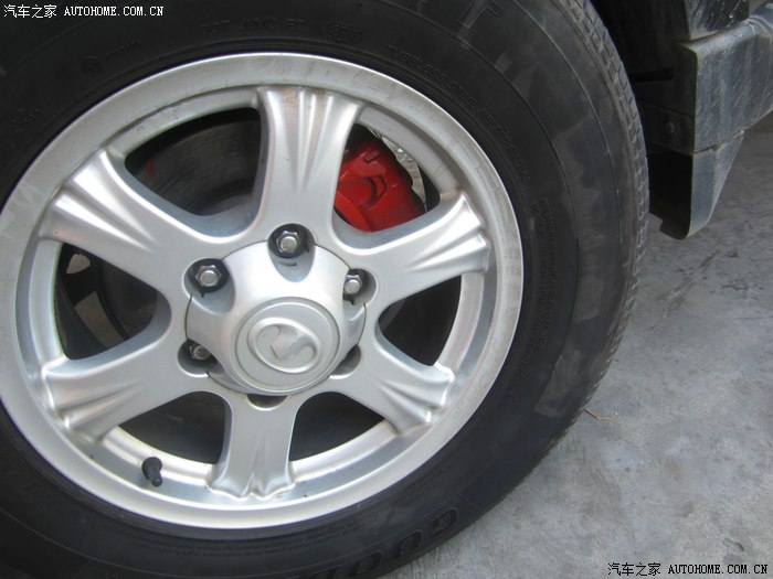

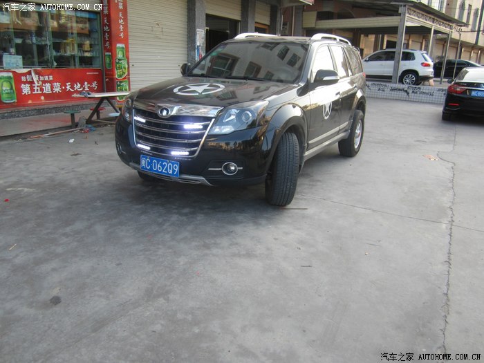

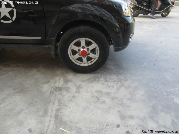

装完的效果 (前轮)

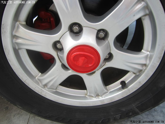

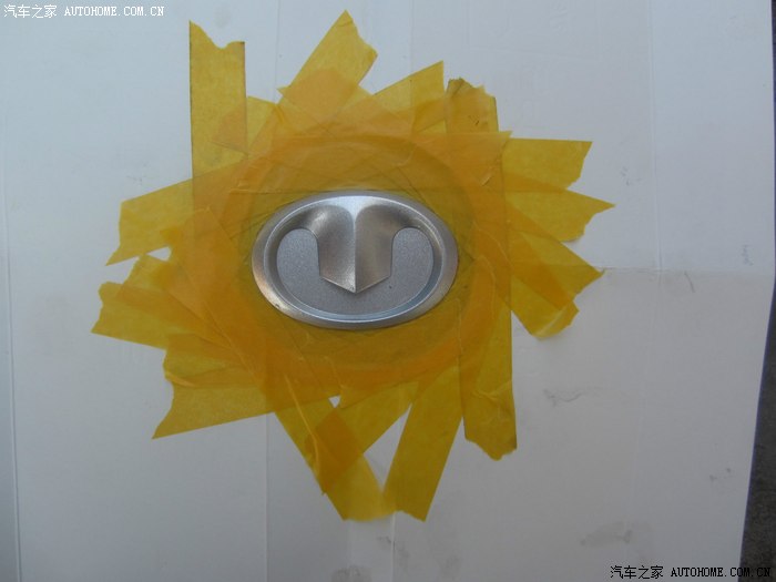

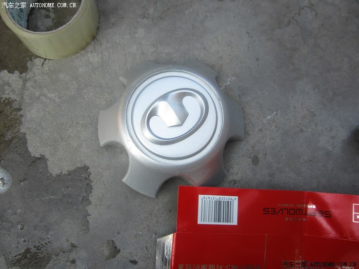

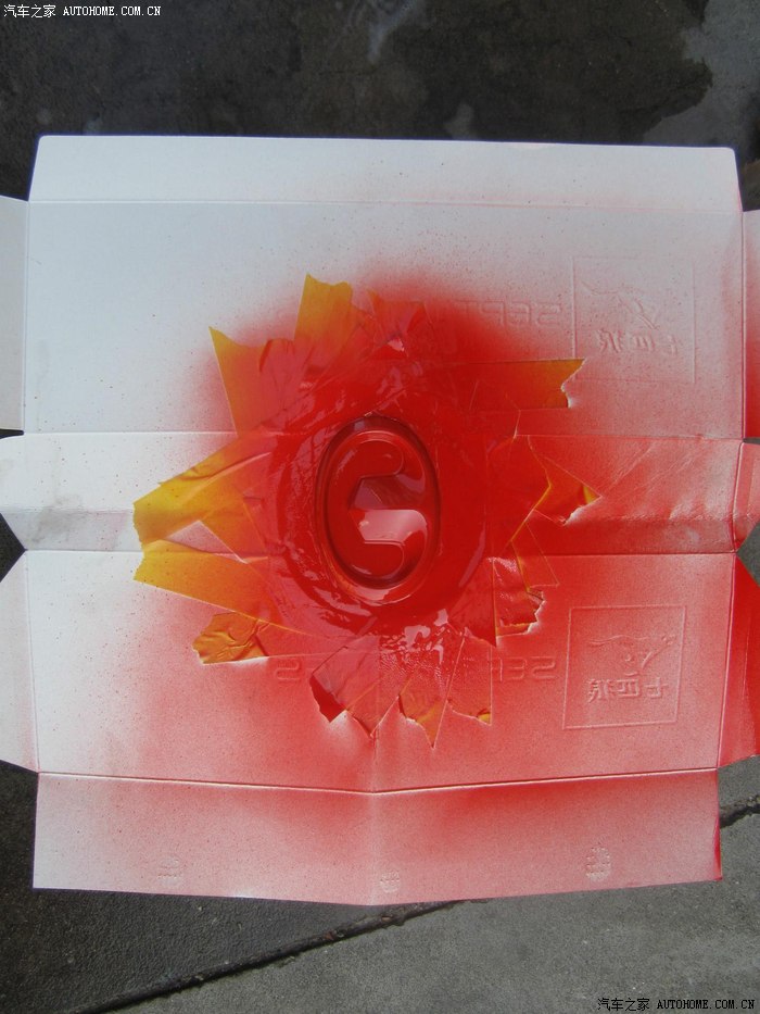

喷完卡钳还剩下一点油漆
猜猜我要干嘛?
后来感觉太小不好看。索性就把整个圆圈都喷了
有木有一点闷骚???
