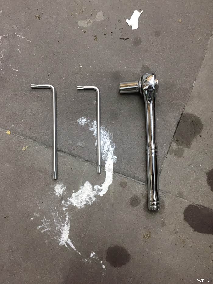

工具只要三样 分别是外六角8MM套筒 内六角T25 T20

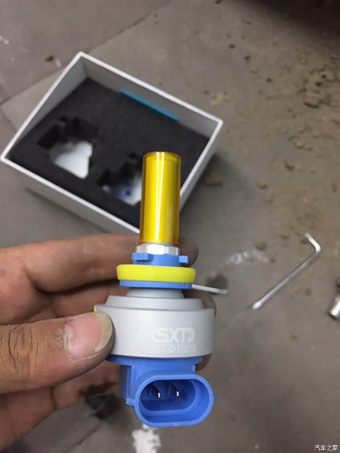

主角登场 30W单灯珠LED3000K黄金光  如果取下罩子发的就是白光了

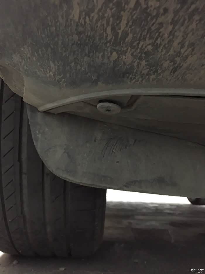

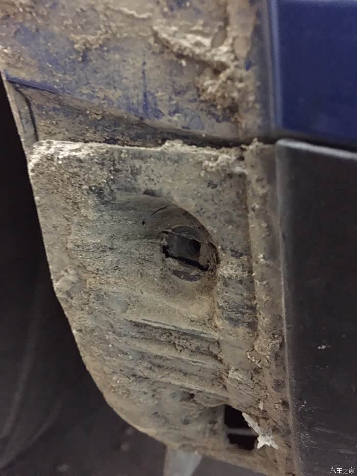

首先用T25取下下护板上的两颗螺丝 这是第一颗
第二颗
位置在这里

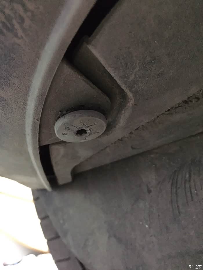

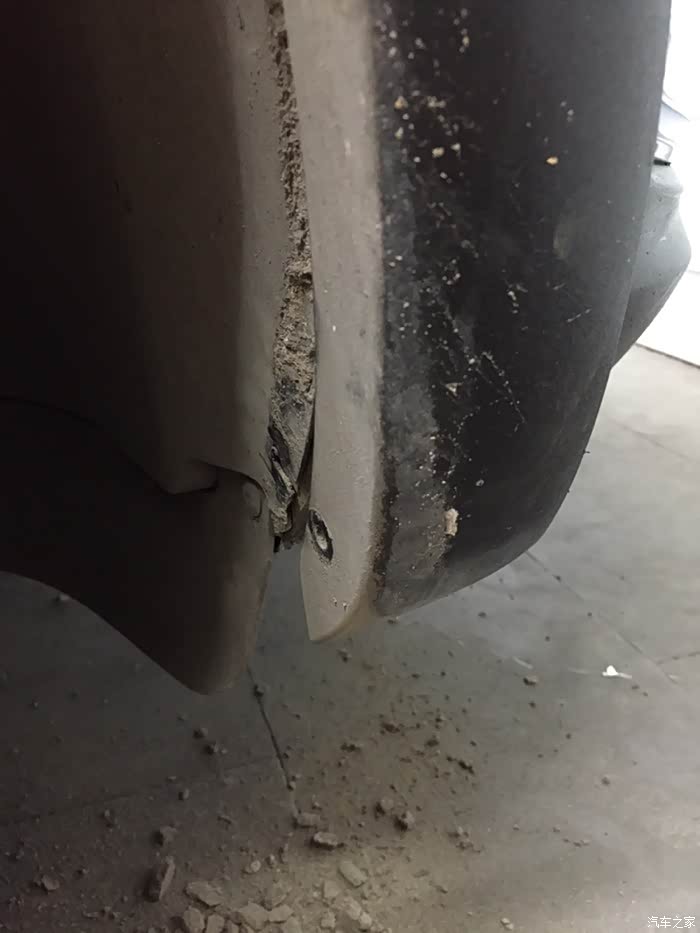

接下来用T20取下这个位置的一颗螺丝 然后就能掰开轮眉的黑色保护罩 这时你会发现里面藏满了泥土 请不要紧张 非常正常
里面是我们要取下的最后一颗 8MM套筒伺候

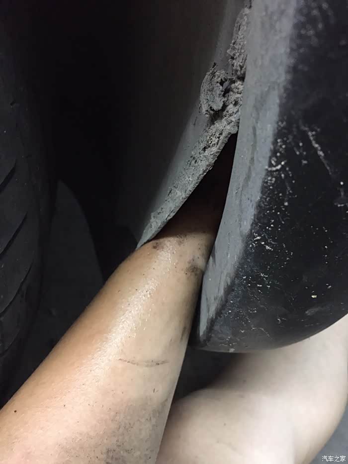

这时手就能伸进去了 然后就是取下原厂大灯换上新灯

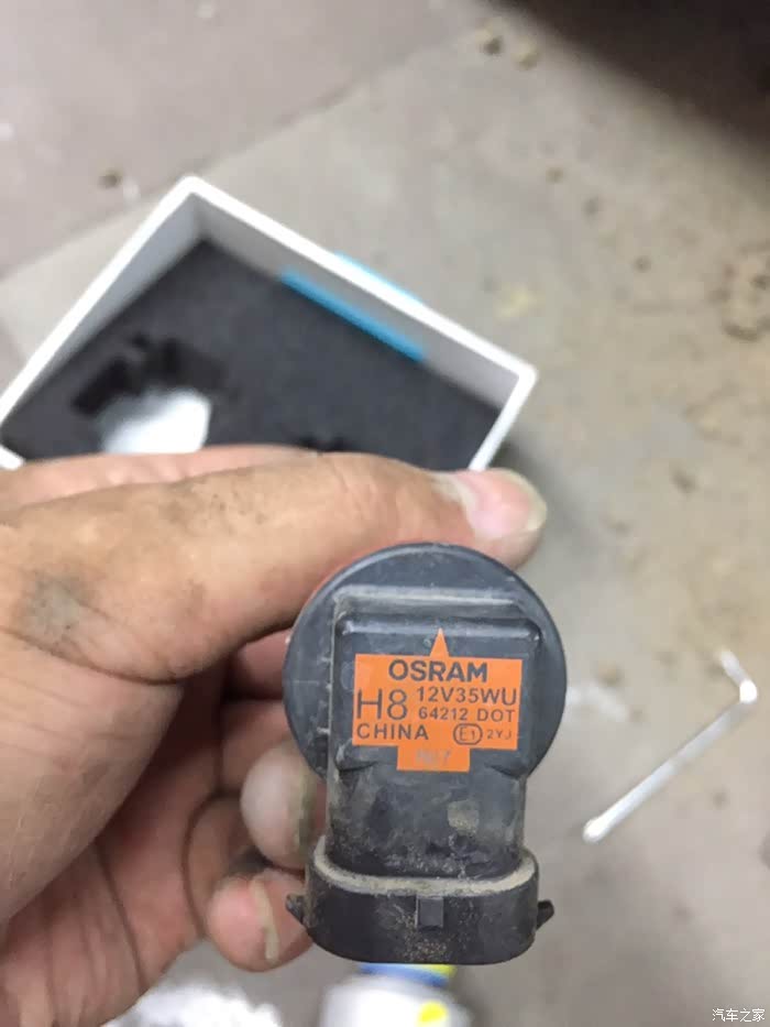

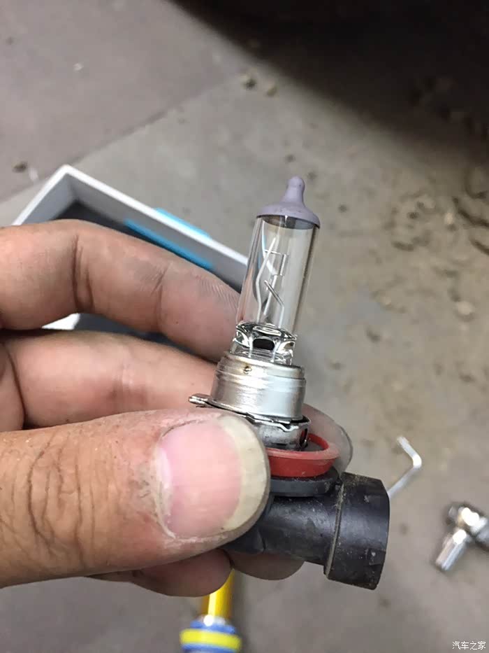

原厂是这个 欧司朗 35W
至此一个灯就搞定了 另外一边同理。

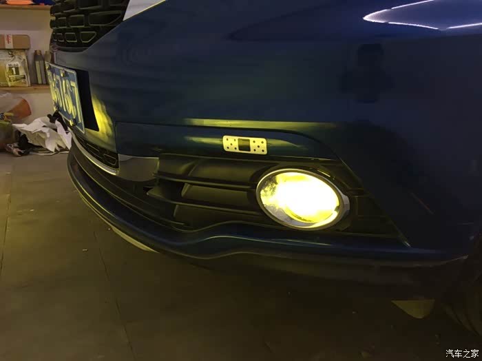

换完试效果
颜色就是这样子
