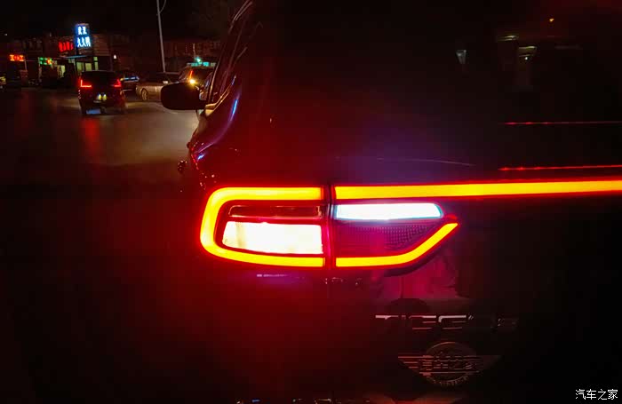

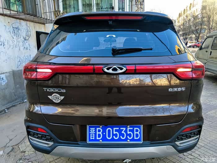

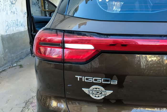

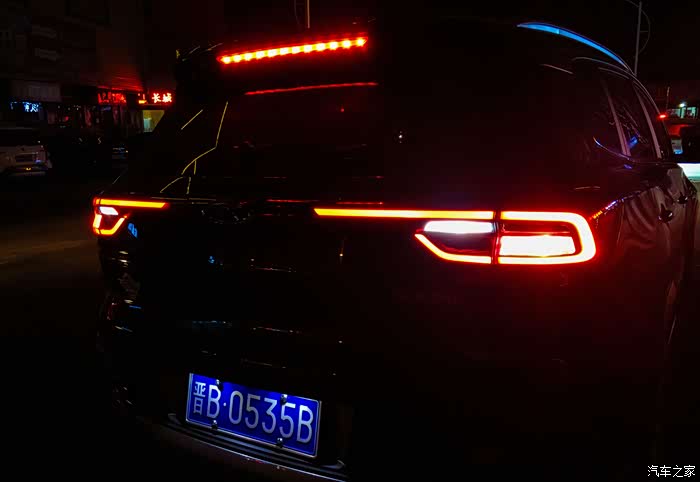

先来几张改装好的照片,led倒车灯明显比原车卤素灯亮了一个档次
成本不高,改装简单,亮度比原车高了好几档

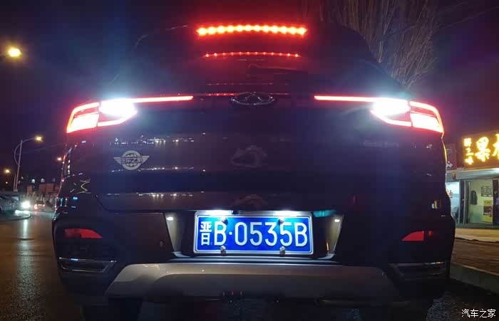

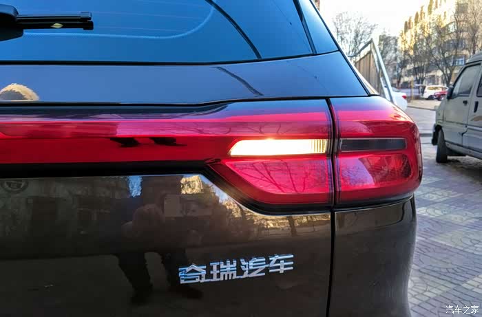

原车卤素灯光发黄,改了这个发出的光是白色的
侧面看效果
侧面看效果

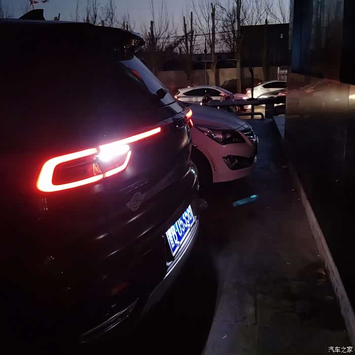

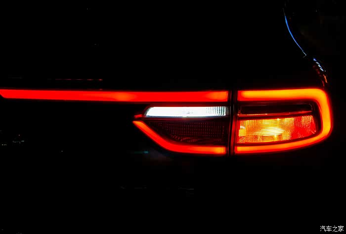

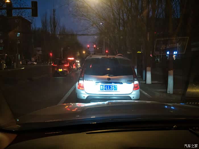

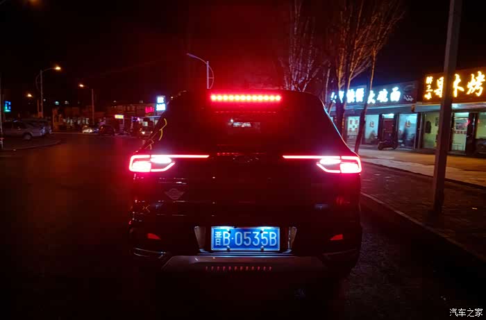

远看,有点晃眼
有点晃眼
有点晃眼

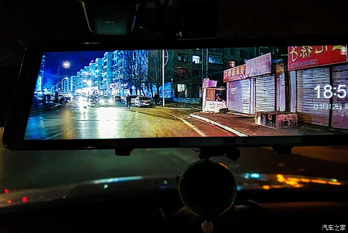

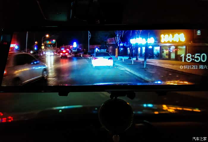

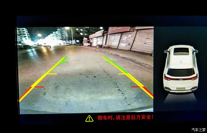

车机倒车影像效果

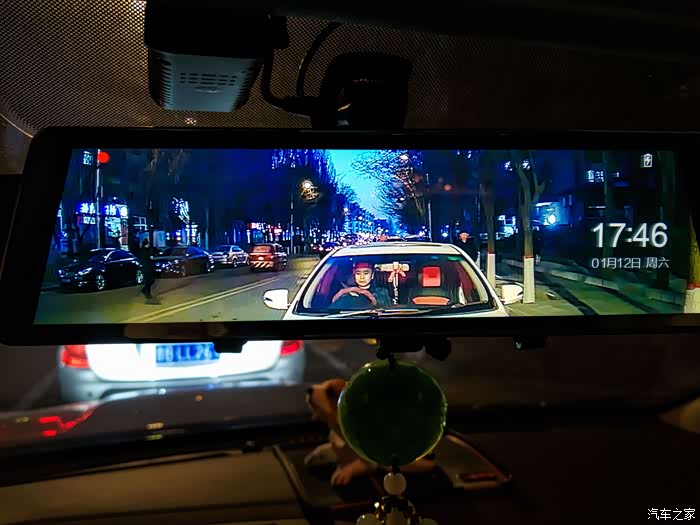

我的流媒体夜视记录仪,效果很好
打开倒车灯可以清楚地看到后车司机的一举一动

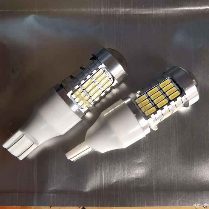

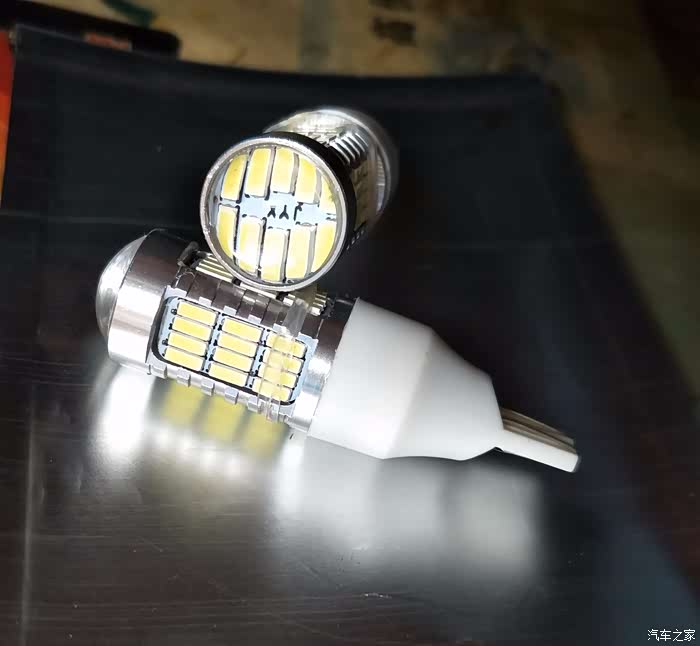

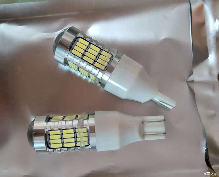

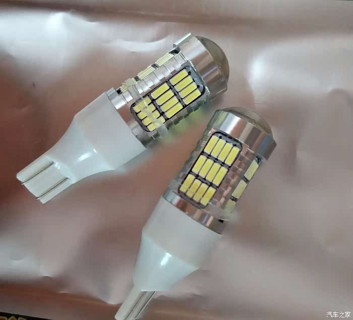

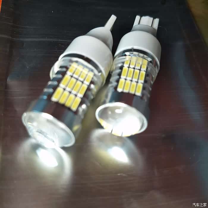

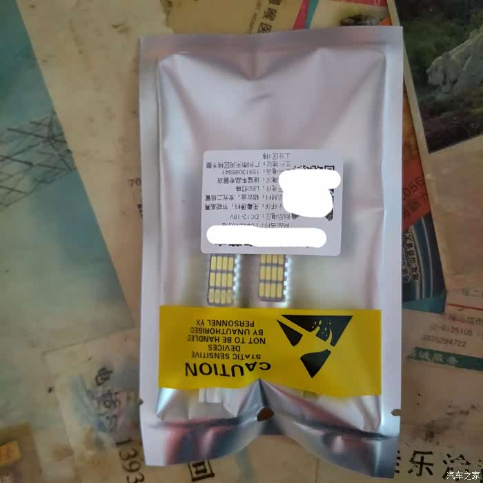

马家网购第七代T15LED倒车灯
马家网购第七代T15LED倒车灯
48个灯珠,亮度很好
48个灯珠,亮度很好
48个灯珠,亮度很好
48个灯珠,亮度很好
48个灯珠,亮度很好

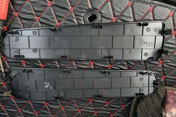

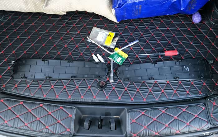

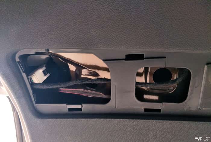

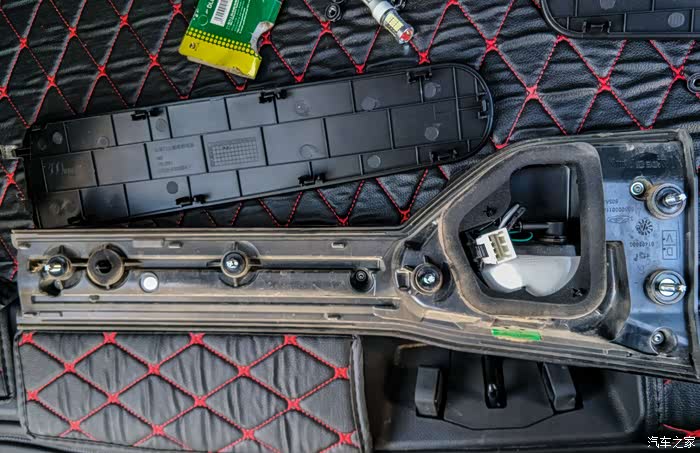

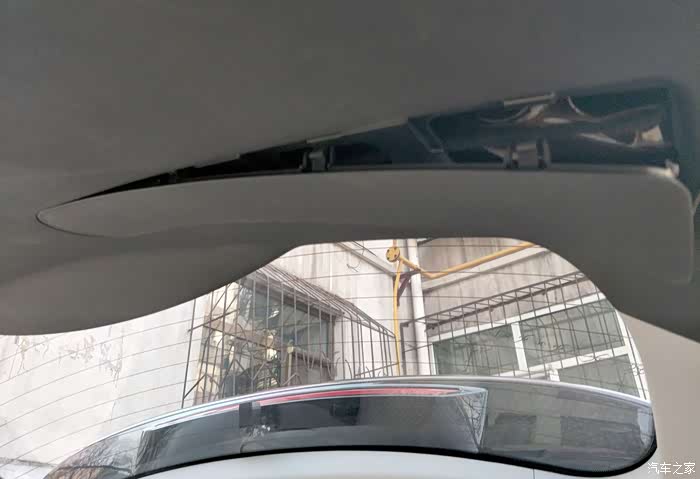

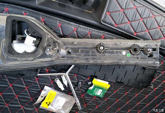

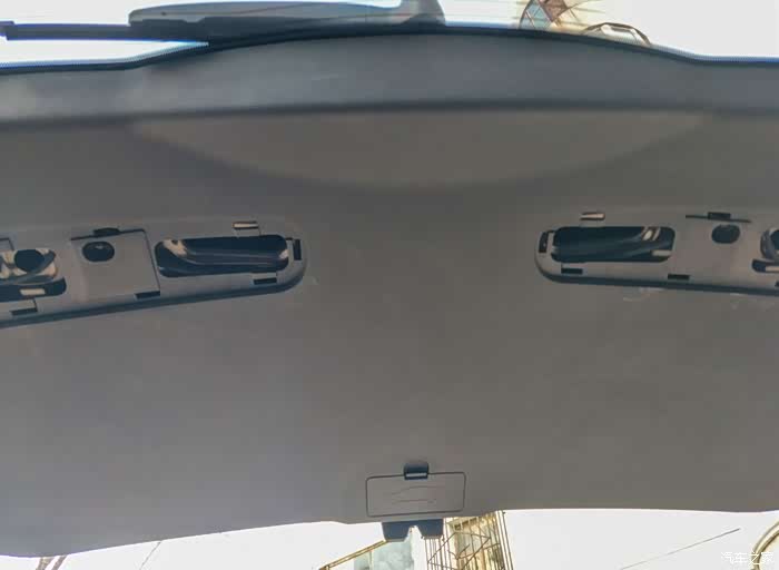

打开尾箱,翘下倒车灯位置的两块塑料盖板
打开尾箱,翘下倒车灯位置的两块塑料盖板
打开尾箱,翘下倒车灯位置的两块塑料盖板
撬下的塑料装饰板

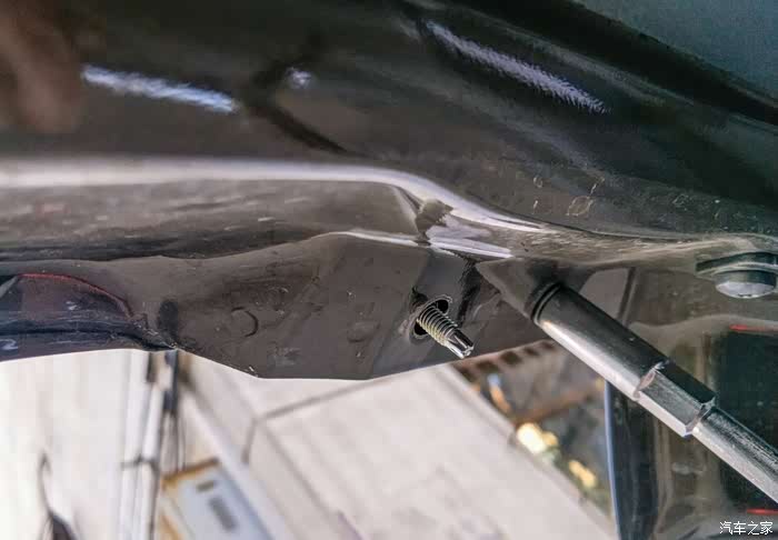

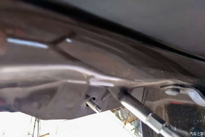

三个开口对应3个螺丝

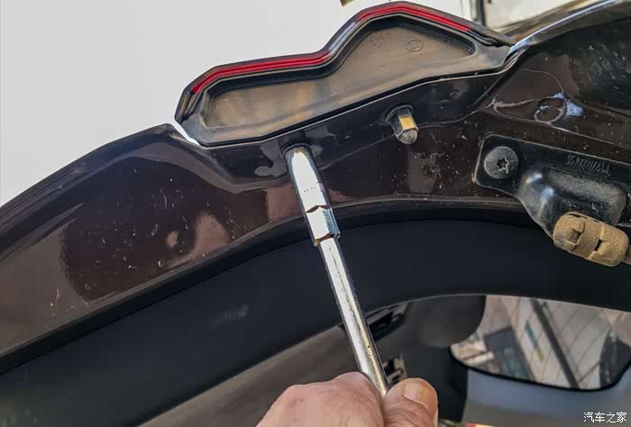

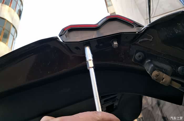

用10毫米套筒依次拧下螺丝
用10毫米套筒依次拧下螺丝
用10毫米套筒依次拧下螺丝
拧掉螺丝后用力向外搬就可取下倒车灯总成

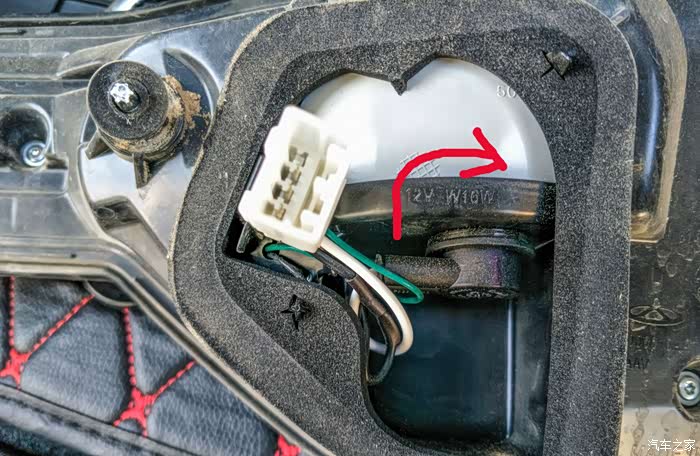

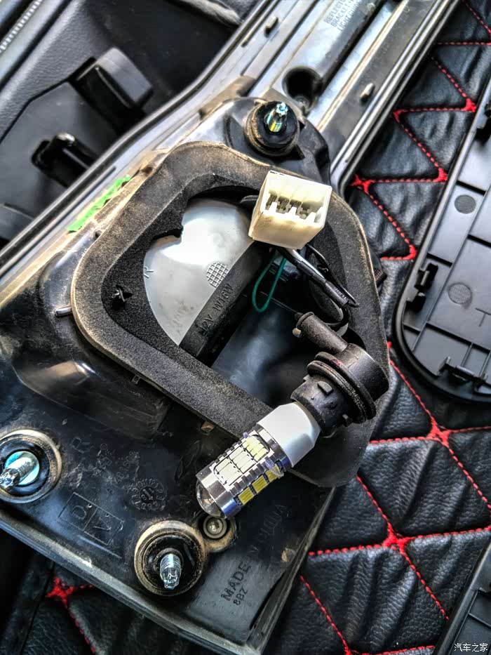

倒车灯是卡扣式,按图中箭头方向转一下就开了

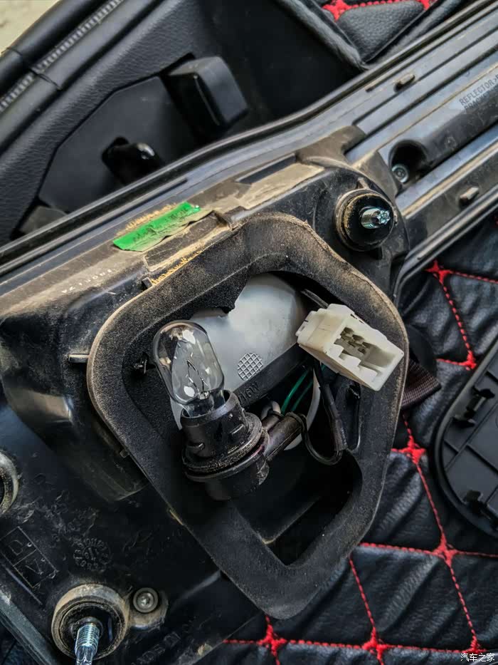

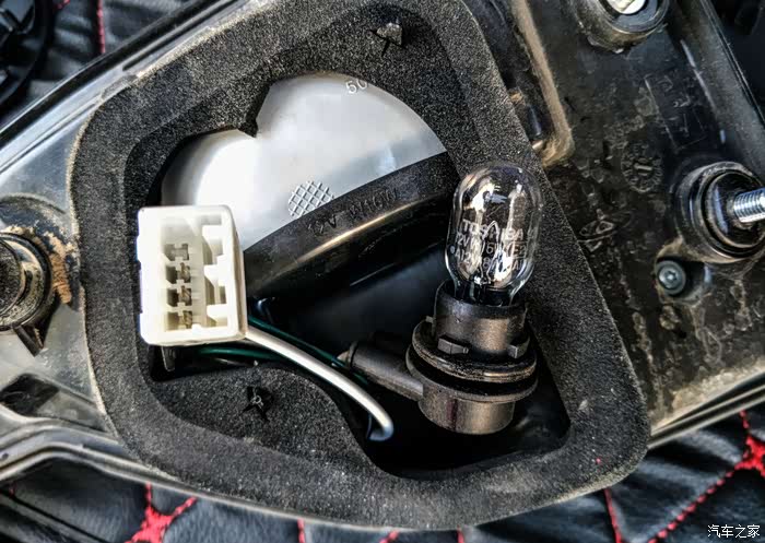

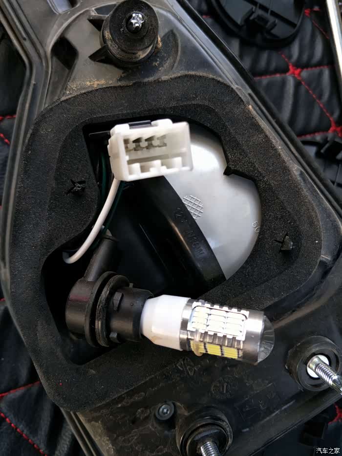

原车16w卤素灯,插拔式,拔下就可
装入led灯泡
复位
复位
左侧与右侧雷同

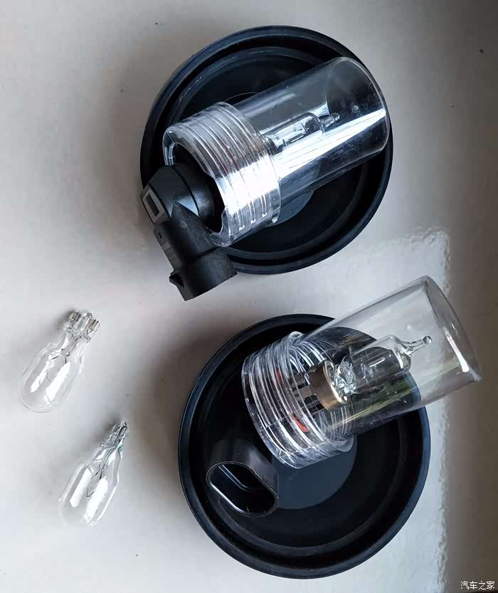

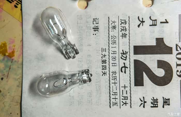

原车16w卤素灯
安装好的led灯泡
退役的原车卤素灯泡,拍照纪念
退役的原车卤素大灯,倒车灯合影留念
