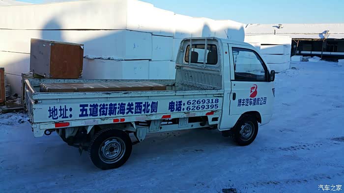

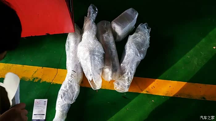

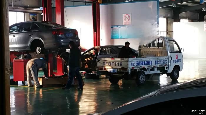

因为这套悬挂配件比较沉重,所以只能走物流运送,收到到货信息后,我借来朋友修配厂的小货车亲自去提货,刚下过一场雪,路面上很滑,这辆手动的后轮驱动小货车一直不安分的甩尾打滑.....
大家目测一下这个配件的体积,真的是不小。我费了好大力气一个人才折腾上去。
这个包装应该是打了木笼的,但不知为何提货的时候只剩下纸壳包装。

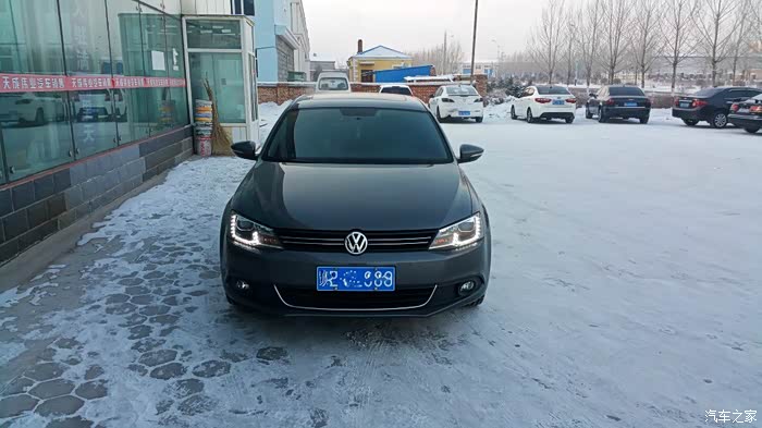

这就是今天的主人公,2013款1.4TSI+DSG速腾。
去年改装了氙气大灯总成,很有我的迈腾神韵!

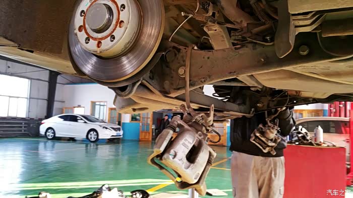

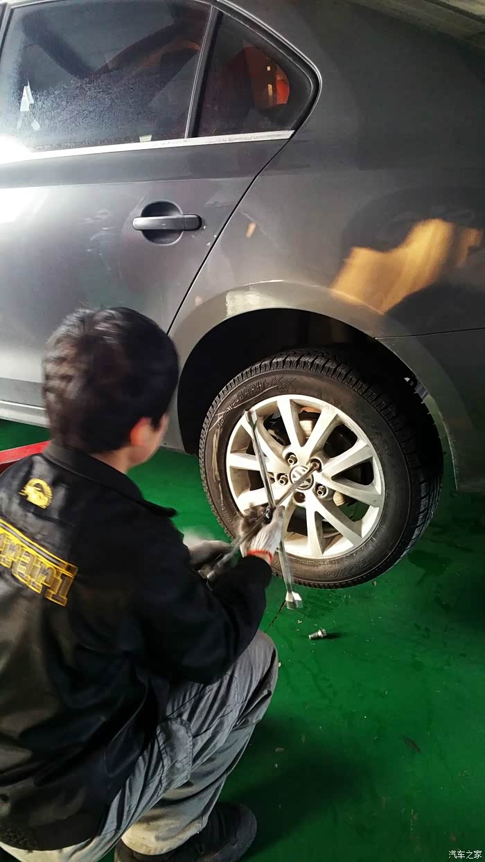

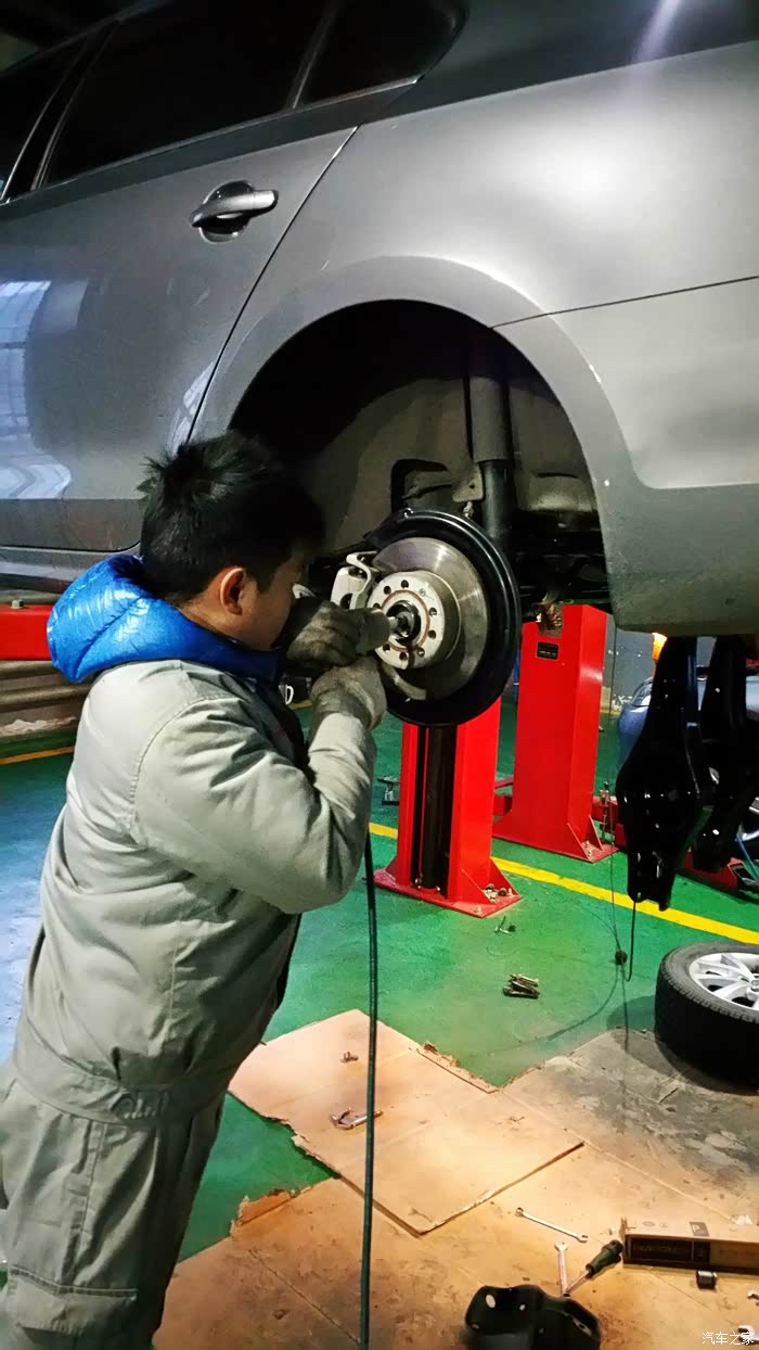

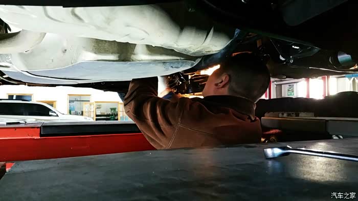

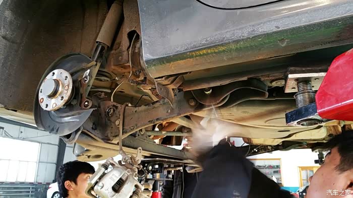

开始拆卸轮胎部分,因为是朋友开的修配厂,所以师傅们都很熟悉,谈笑风生间,愉快的开始更换。

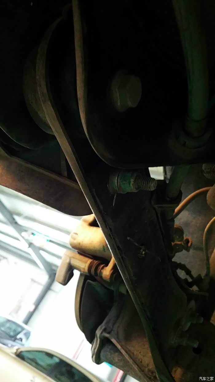

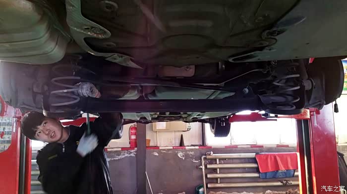

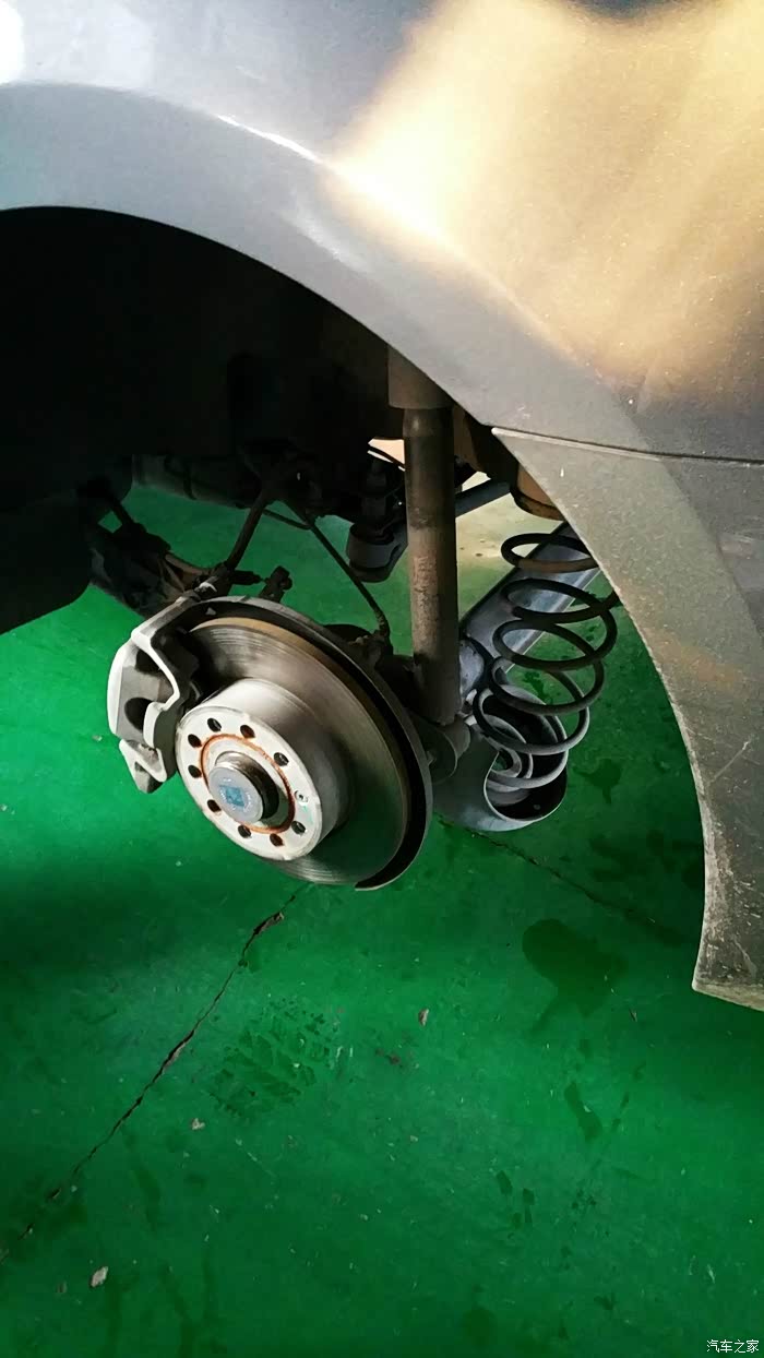

看到这单薄的悬挂,真心觉得后背一阵凉......

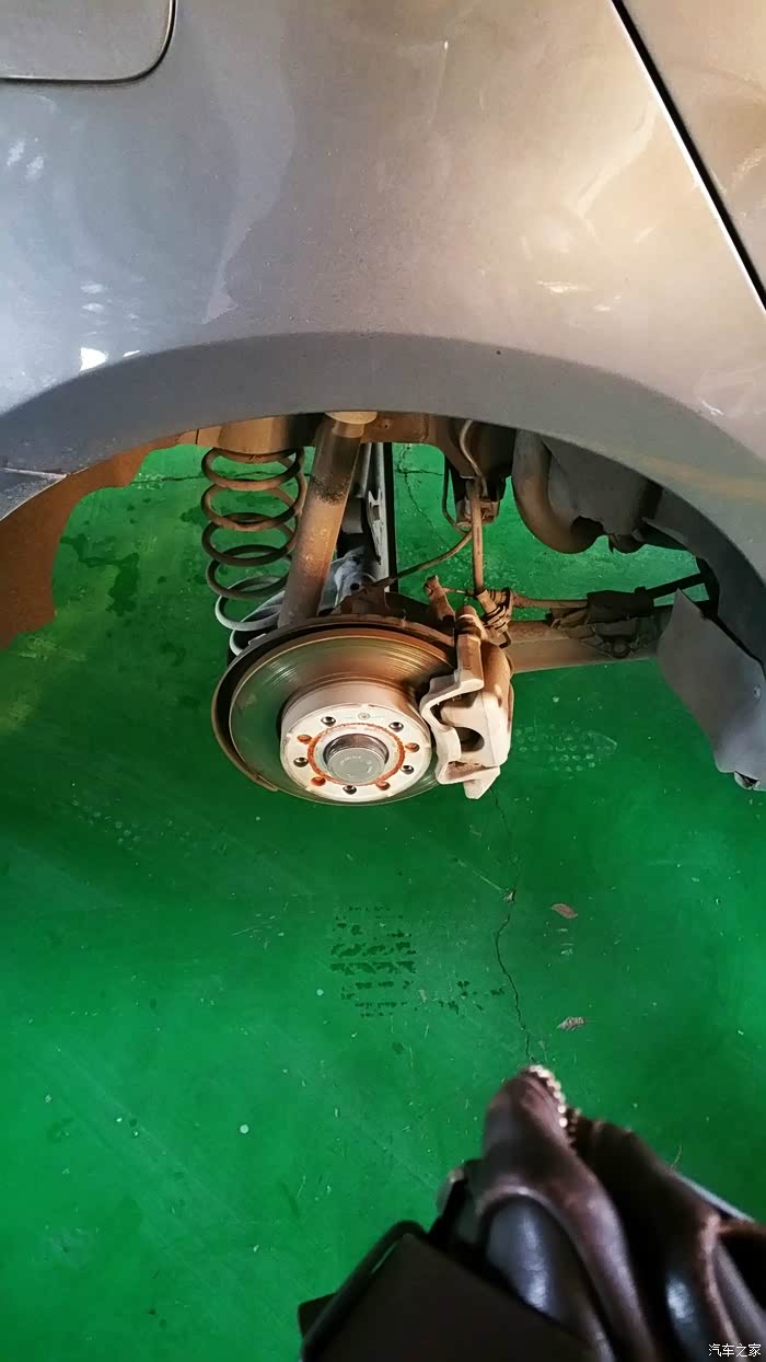

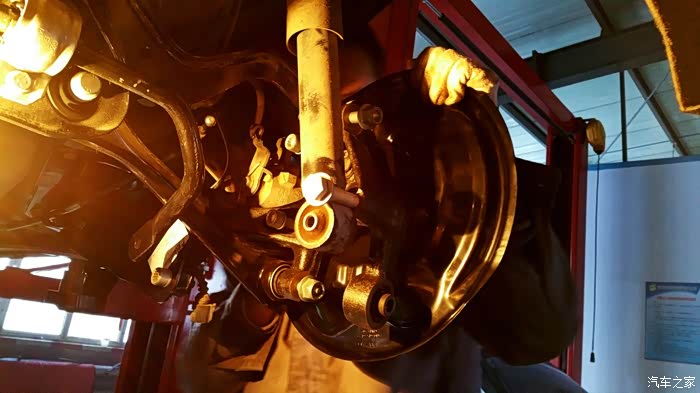

右后轮拆解后

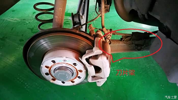

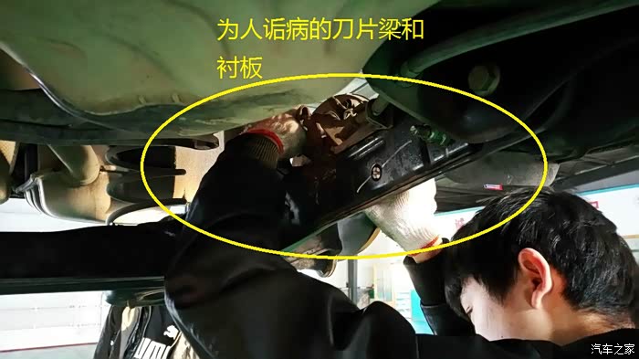

这就是为人诟病的“刀片梁”了。

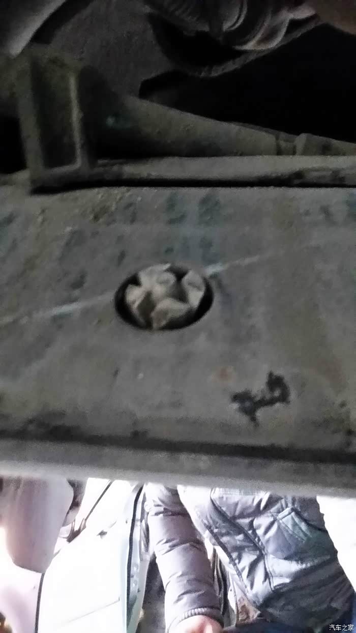

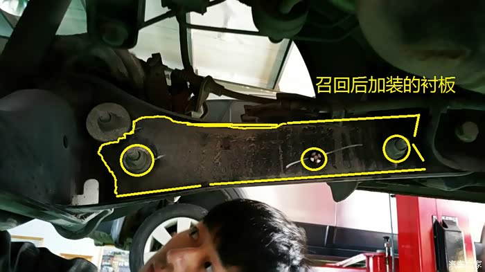

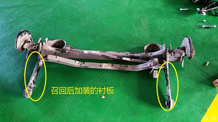

大众召回后,安装加固衬板后,在上面做了标记,每次去4S换油保养时,修理工都会拿卡尺进行测量,明显表现出对这种召回方式的不自信!严重鄙视!
这就是衬板怪异的形状,这根本就是治标不治本的设计,通过加装衬板虽然提高了“刀片梁”的整体刚性,但是也抑制了它的延展性和扭曲弹性,这两个孔和螺丝杆,在恶劣路况下,极其容易导致整个梁从根部断裂!无疑这将更加危险!
看到这里,大家有没有觉得心里特别堵?

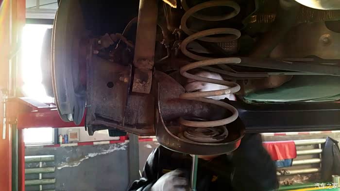

从哪个角度来看,这套悬挂的材质都非常轻薄!弹簧的托盘也是让人心里没底。
师傅耐心拆卸中
再来一个“刀片梁”特写!因为逆光所以怕拍摄不清楚,多拍了几张.
这张比较清楚

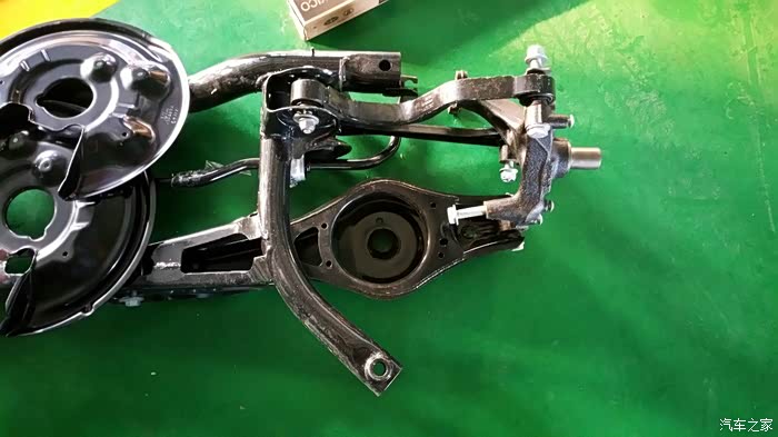

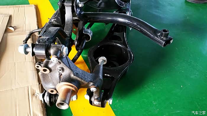

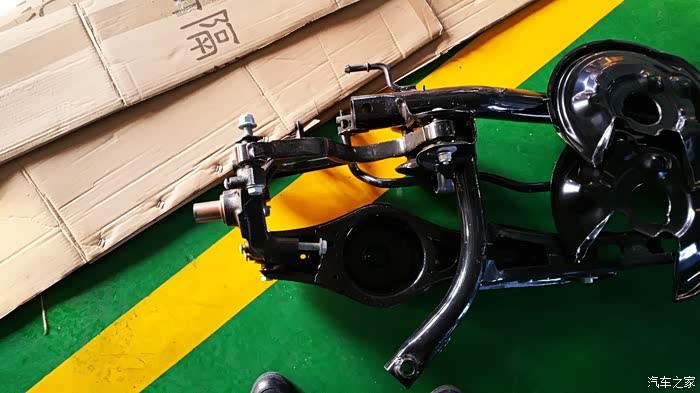

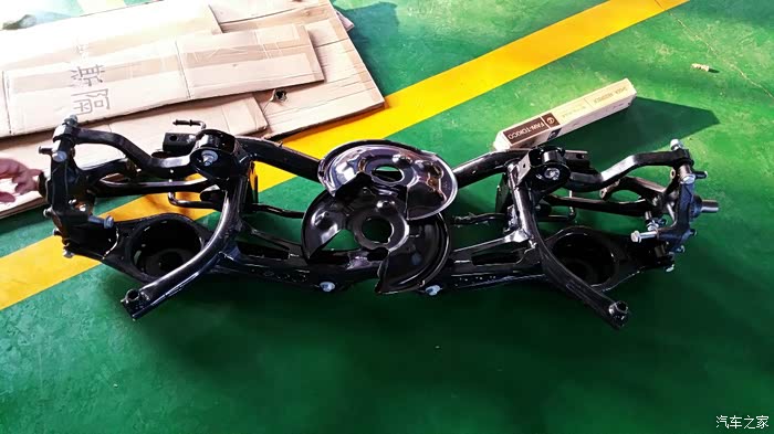

新悬挂隆重登场!

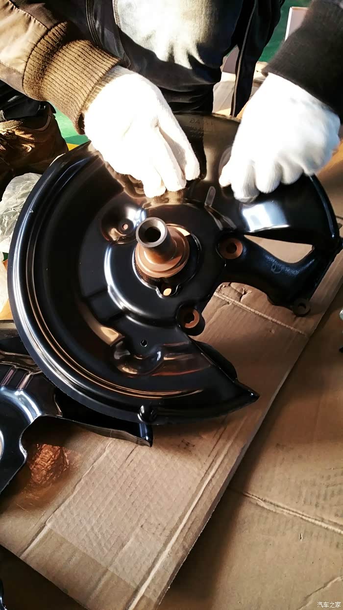

这就是总成了,中间那两个盖子是刹车盘挡板。
总体来看质量还是可以的,但是总觉得两个摆臂材质也很轻薄。

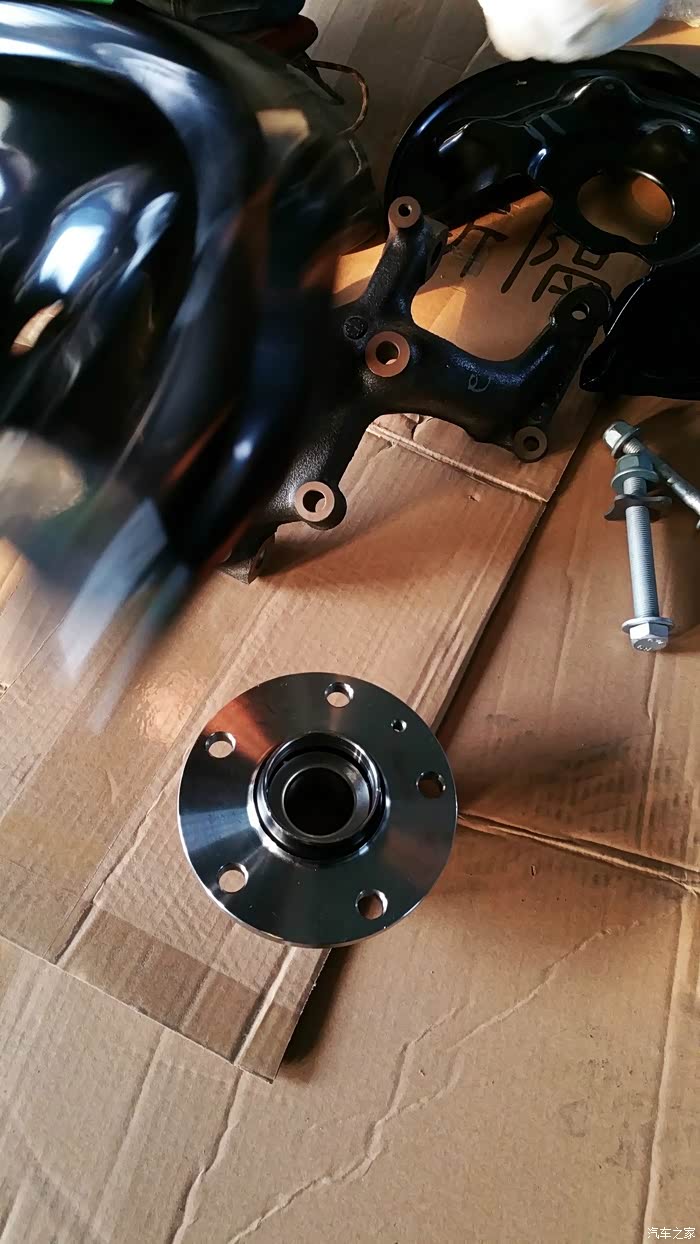

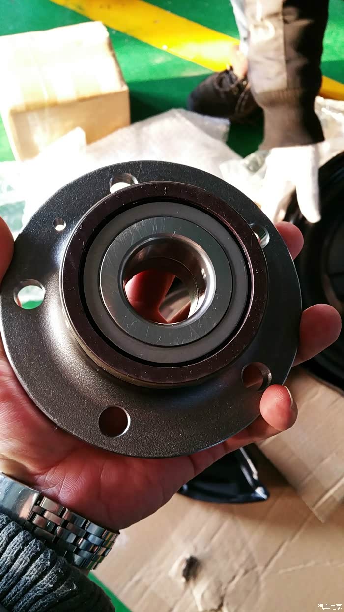

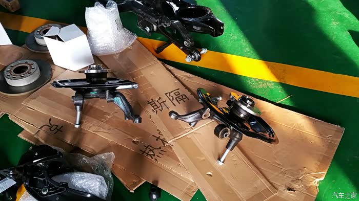

左侧轴头
轴头特写

轴头总成
轴承上面有很精细的配件编码
另一个师傅开始组装轴头部分

因为是假期,所以只有一个师傅在忙...不着急,慢工出细活嘛....

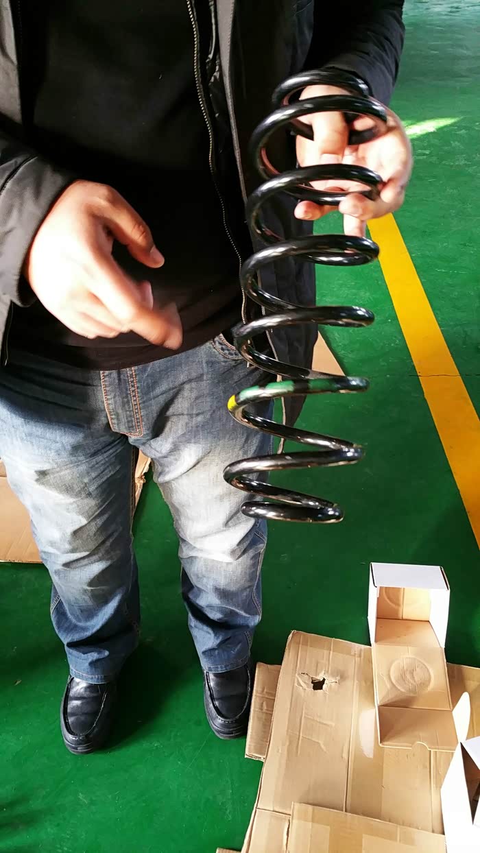

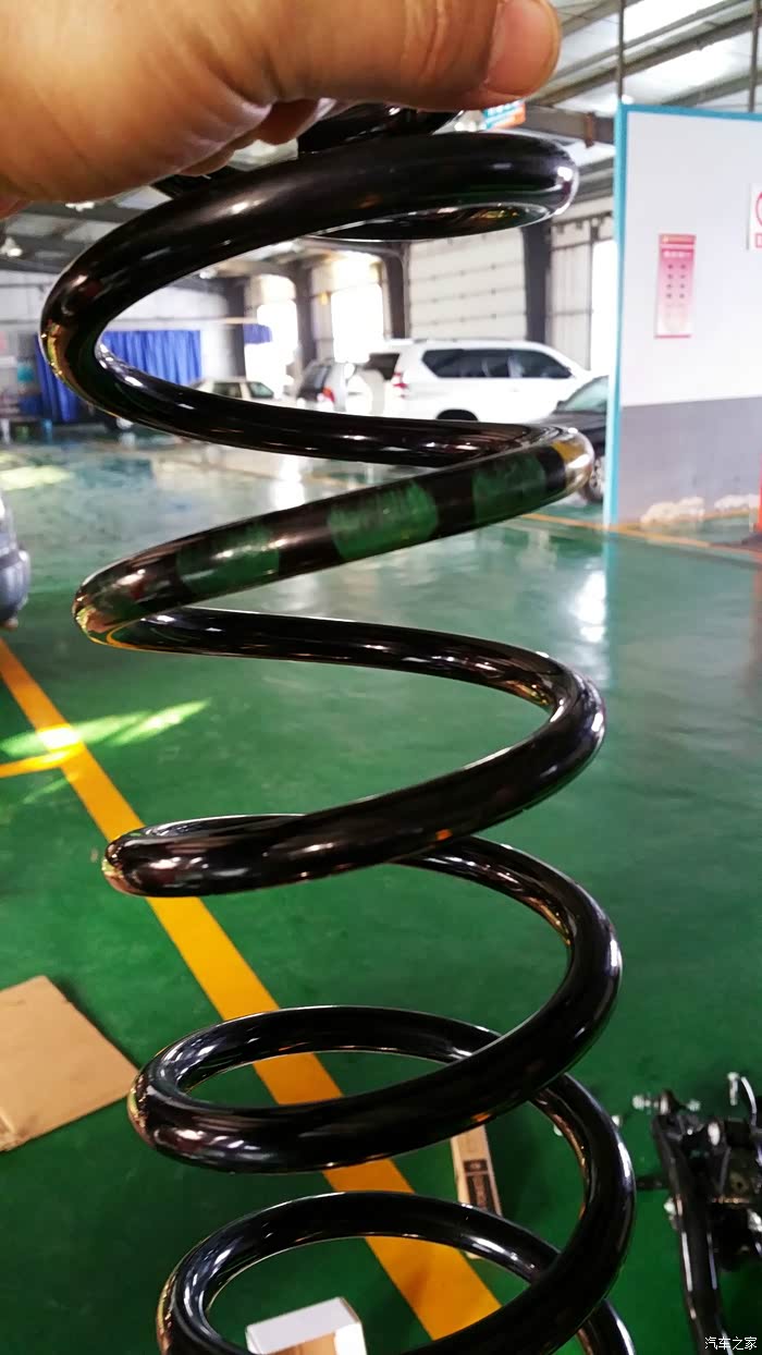

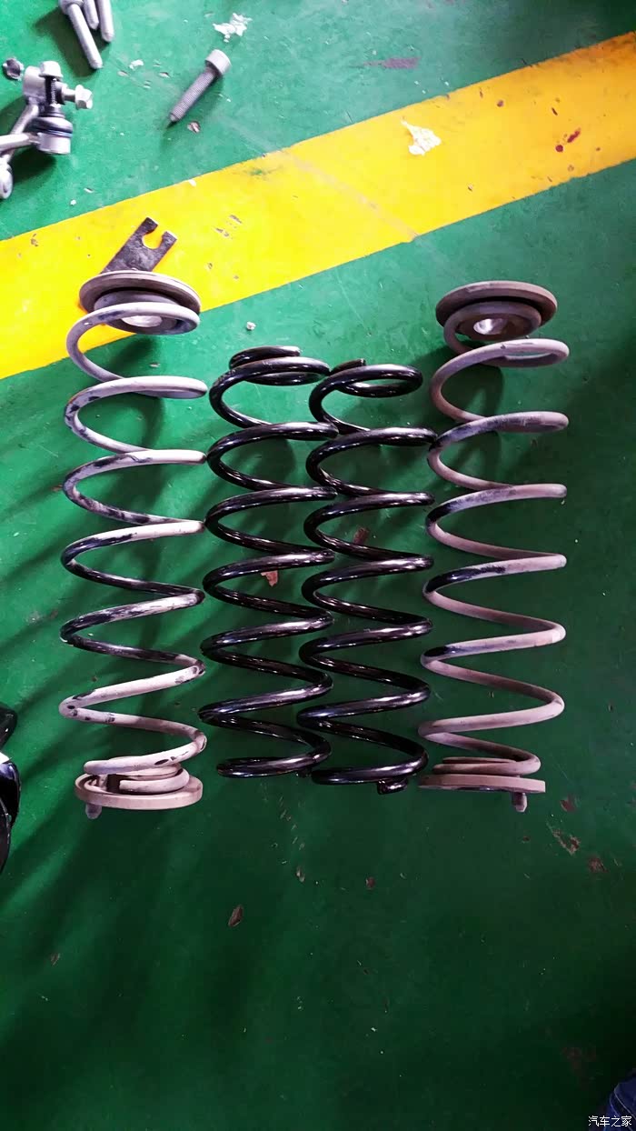

这是配套新悬挂的弹簧,切记一定不要用原车的。
所谓的软硬度标记

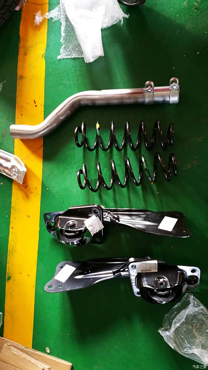

这些配件是独立包装的,从上至下依次是排气弯管、弹簧、新刀臂(左右)。

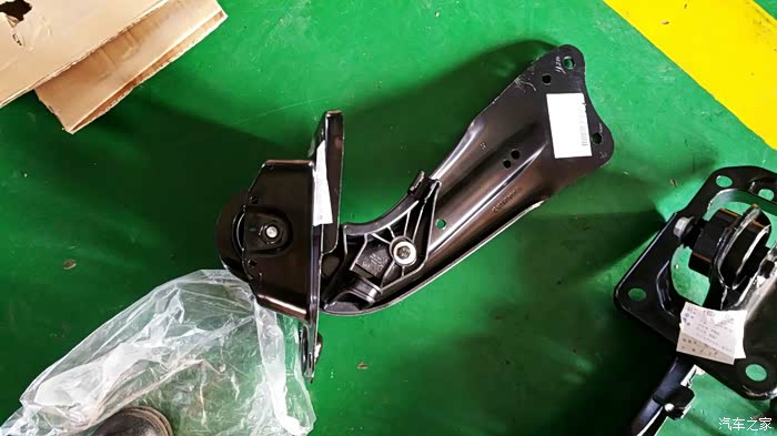

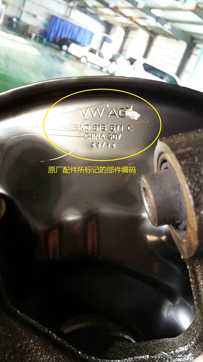

这款刀臂是一汽大众原厂配件,上面的塑料扣盖是固定手刹拉线用的。

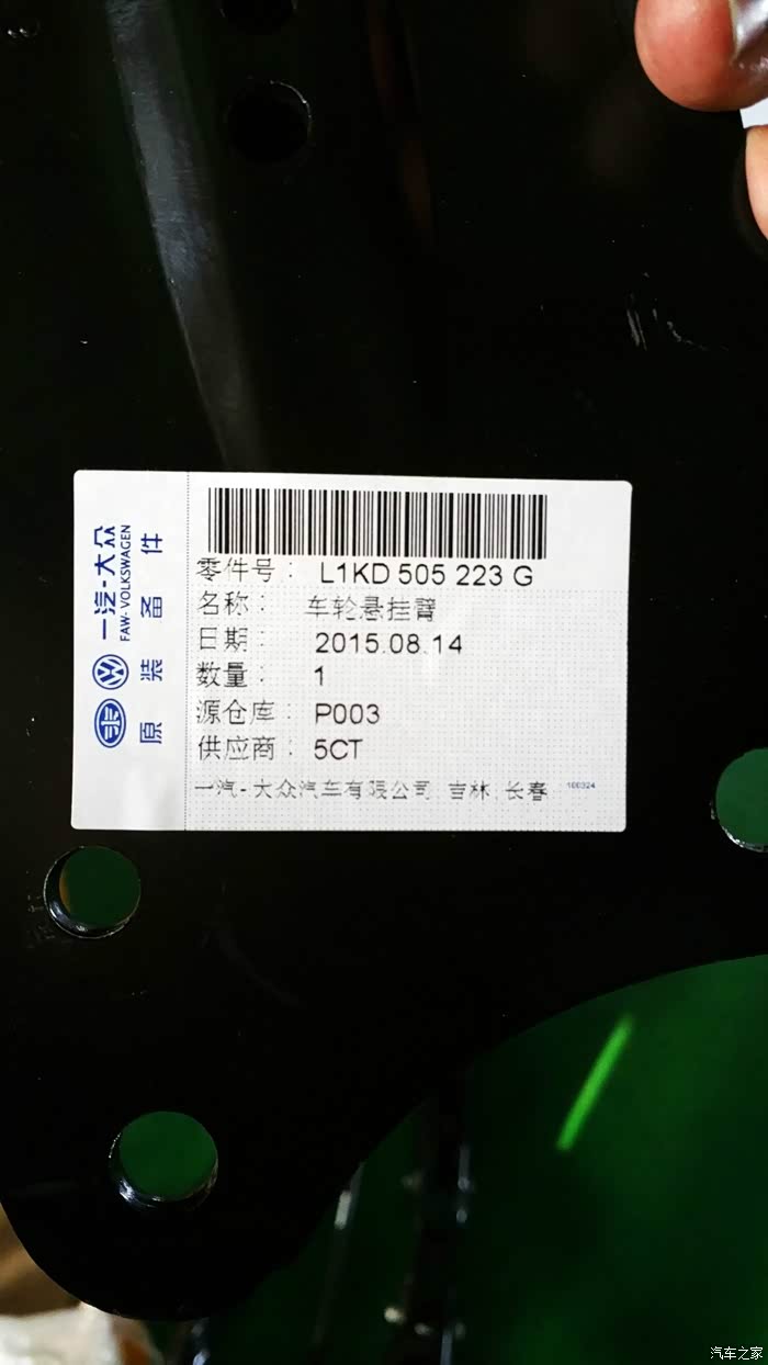

配件编码
刹车盘挡板配件编号

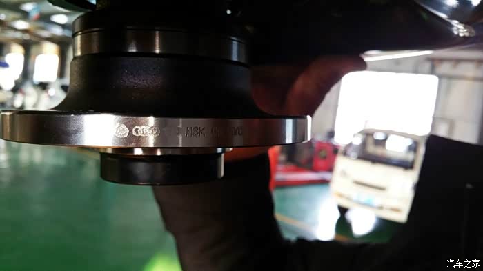

轴头盘侧面的LOGO,依然可见奥迪标识。

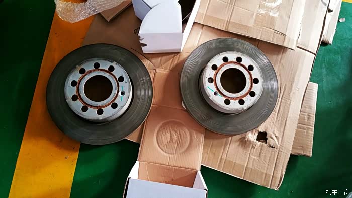

原车的刹车盘磨左右损不均匀,不知何故。

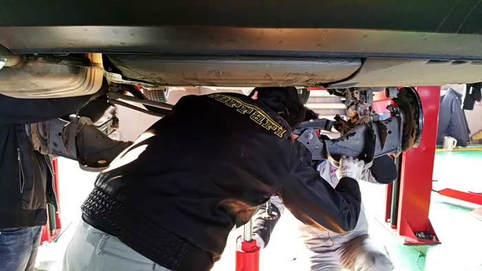

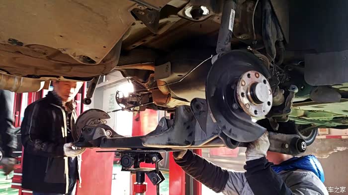

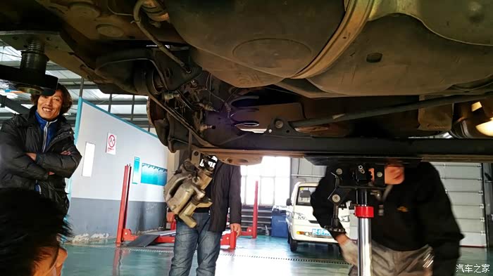

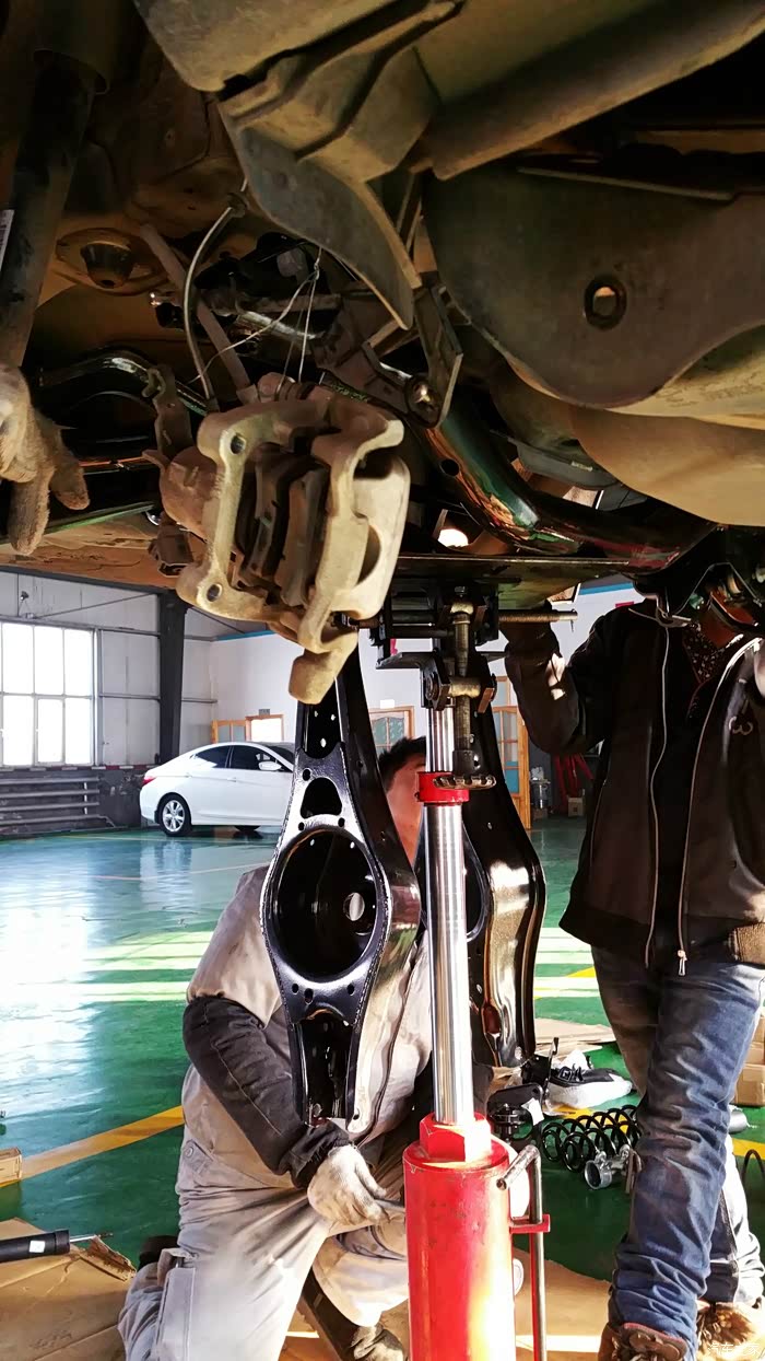

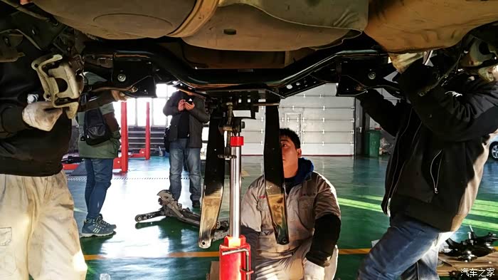

拆卸工作步入尾声,这时需要几个师傅一起操作。

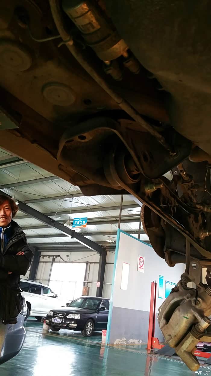

露脸笑的这位,就是买走我的宝来的车主,闻讯前来观摩此次悬挂改装。
他看起来比我们还要开心!
终于拆完即将落地,这个过程大概用了一个多小时,人多其实可以更快一点的。

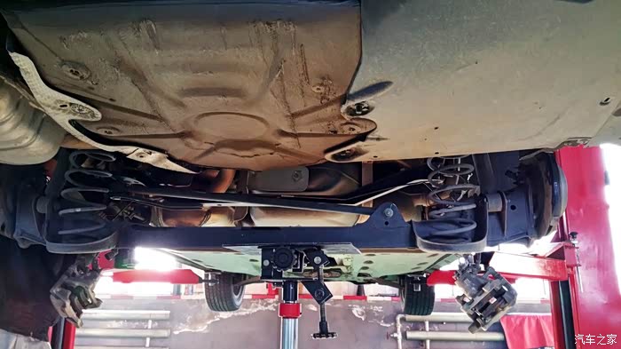

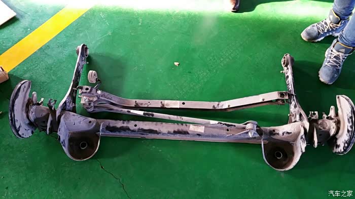

拆下来的扭力梁悬挂总成全貌。
让人恨的设计,真心鄙视啊。

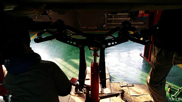

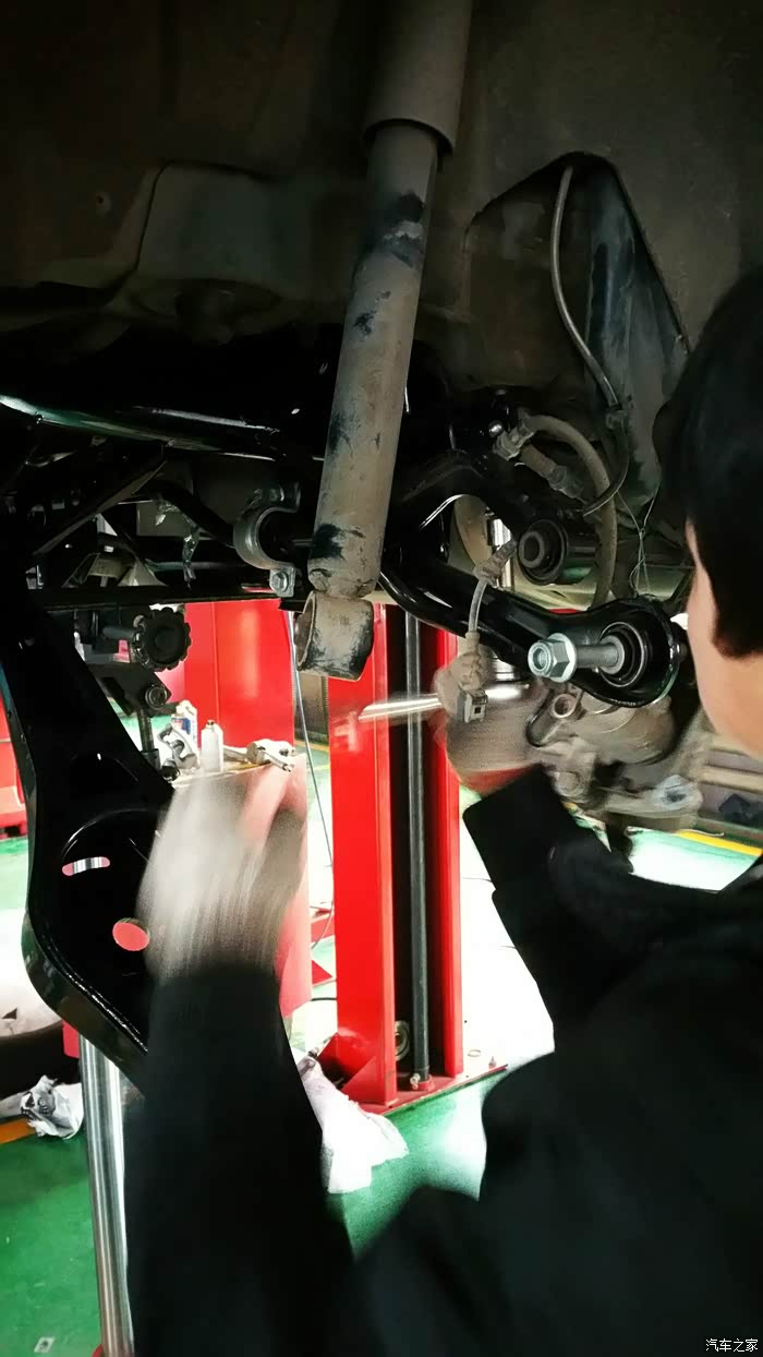

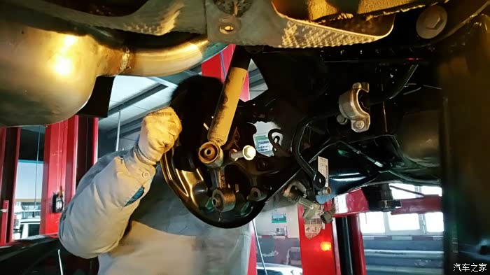

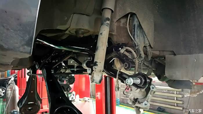

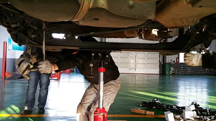

新悬挂开始调试安装
下垂的两根,就是独立悬挂的摆臂了。
紧张的对位测试中
新弹簧比原车弹簧要短,但是阻尼应该是更重的。

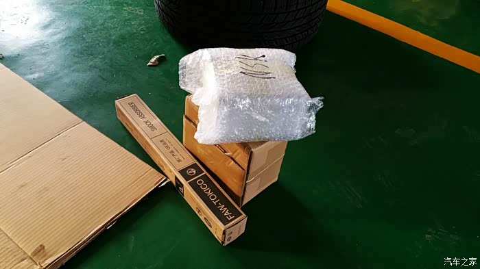

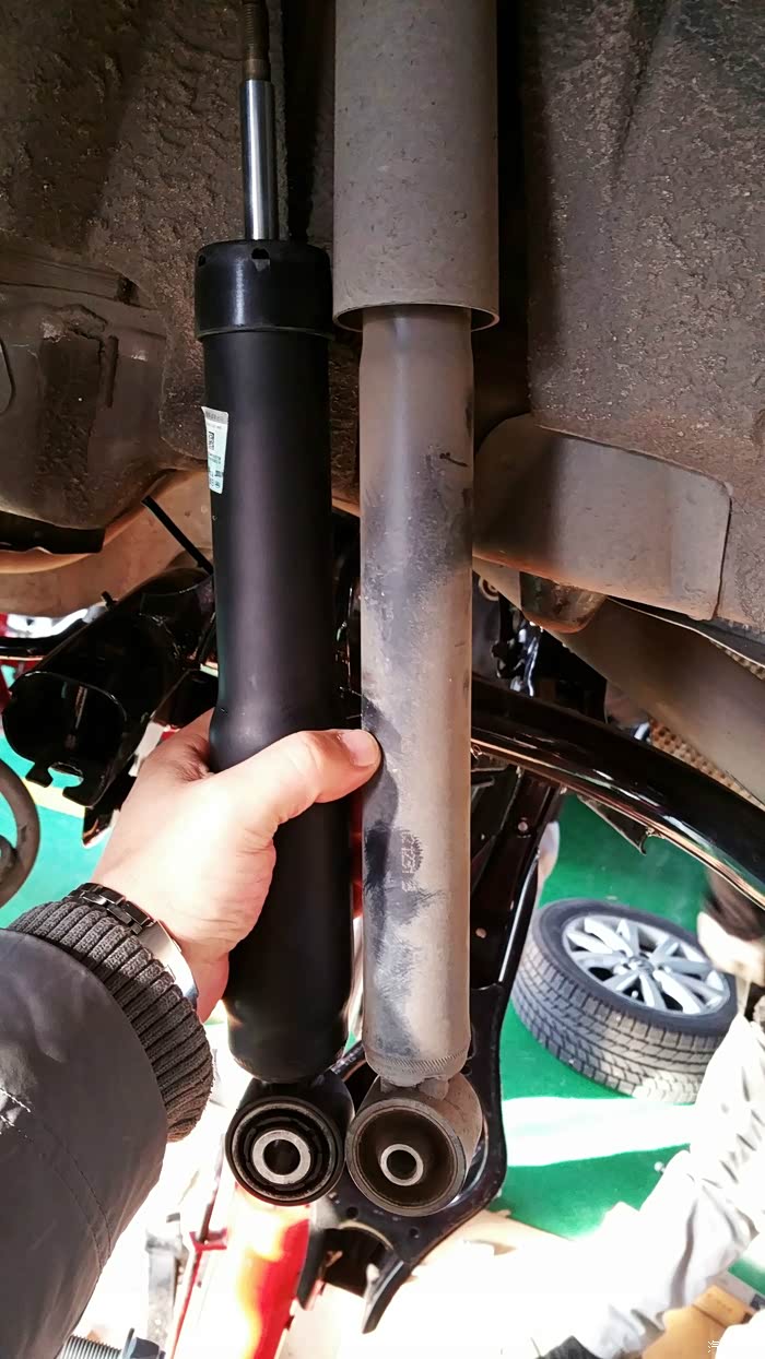

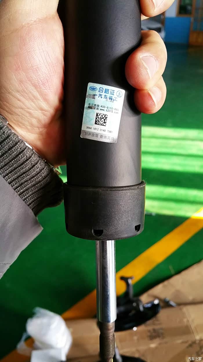

新旧减震器对比,形状略有不同。
一汽东机工的原厂减震,貌似有日本的技术背景。

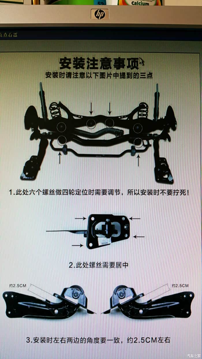

这是在U盘中附带的安装注意事项,主要是对四轮定位螺丝扭矩要求,不能拧得太紧,刀臂夹角不超过2.5厘米

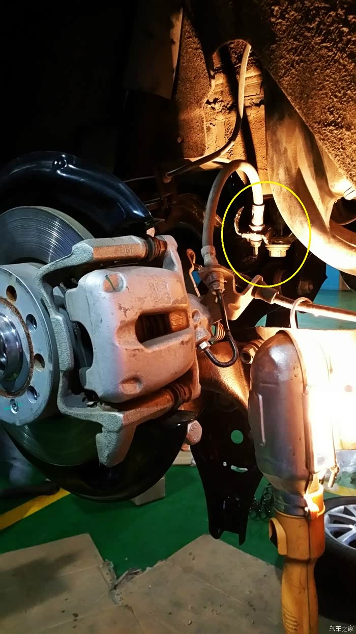

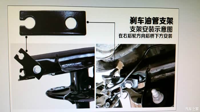

这是对于新悬挂安装后,右侧刹车管位置发生改变,安装时位置变更附带的调整夹片,本帖后面有说明。

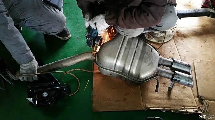

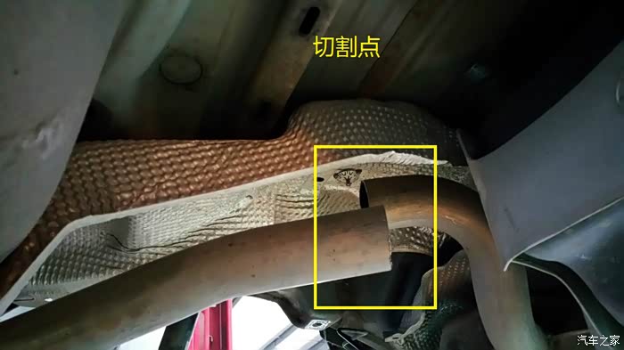

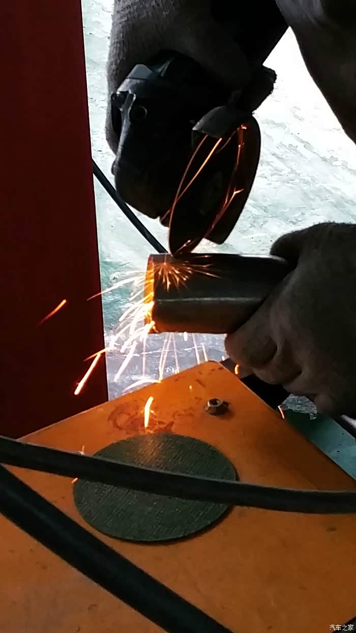

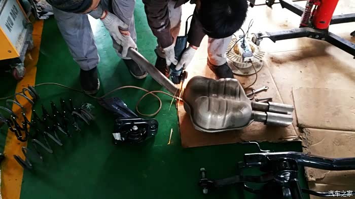

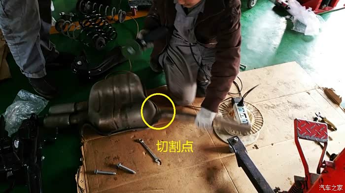

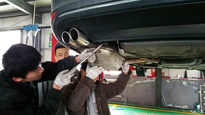

在新悬挂还没有紧固的状态下,将排气管进行切割。

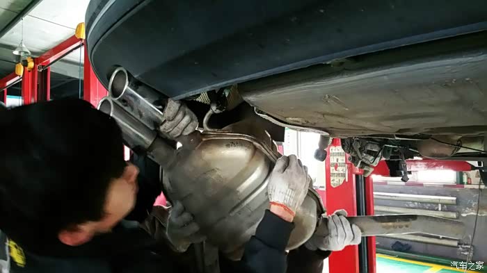

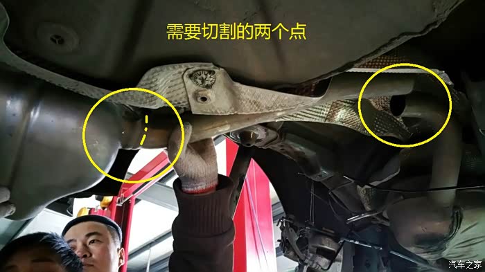

先切割图中右面的点,便于取下尾段。切割时,使用角磨机一定要注意不要割到上面的金属隔热瓦。
松开尾段吊挂,消音器即可取下。
大家注意这第二个切割点位置
一定要紧贴尾段消音包。
切下的这部分,将用前面图中提到的弯管代替。

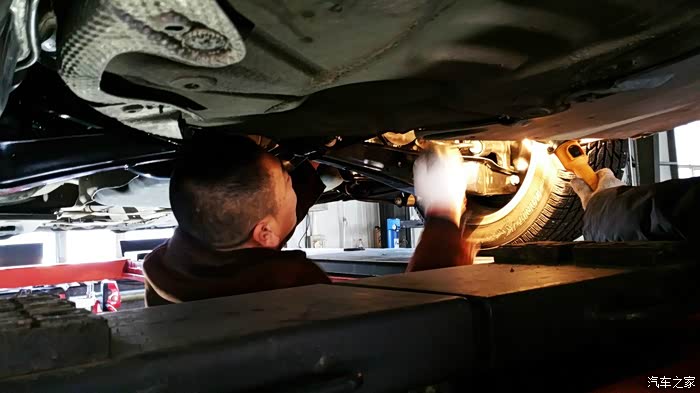

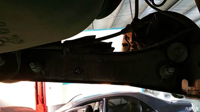

新悬挂在有条不紊的安装中,要点是要注意刹车管位置,一定在副车架主管的后方,不可以夹在正上方或者前方!对位后还要用原车悬挂拆下的卡扣进行固定,此部分忘记了拍照,抱歉。

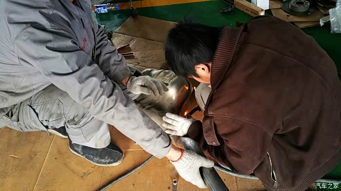

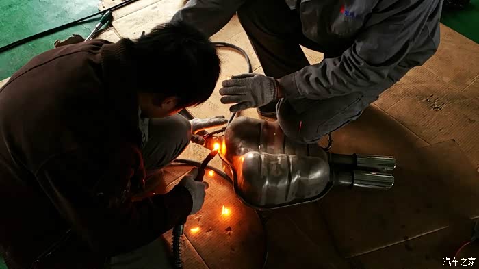

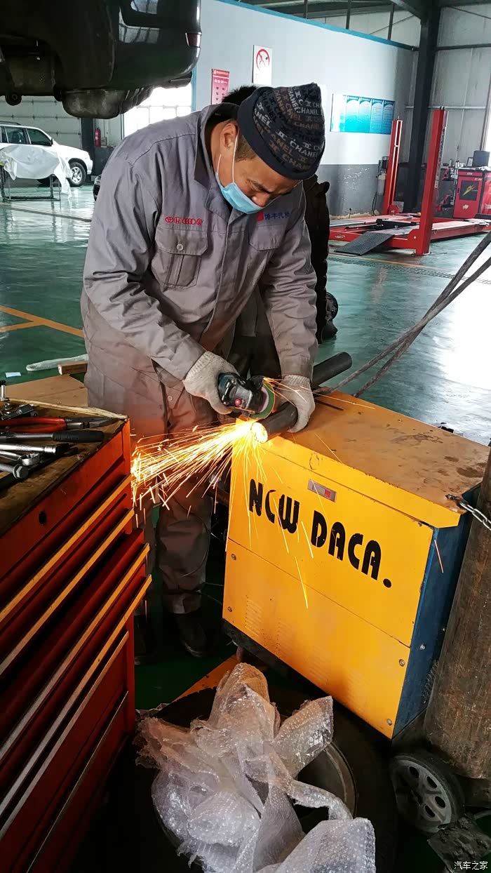

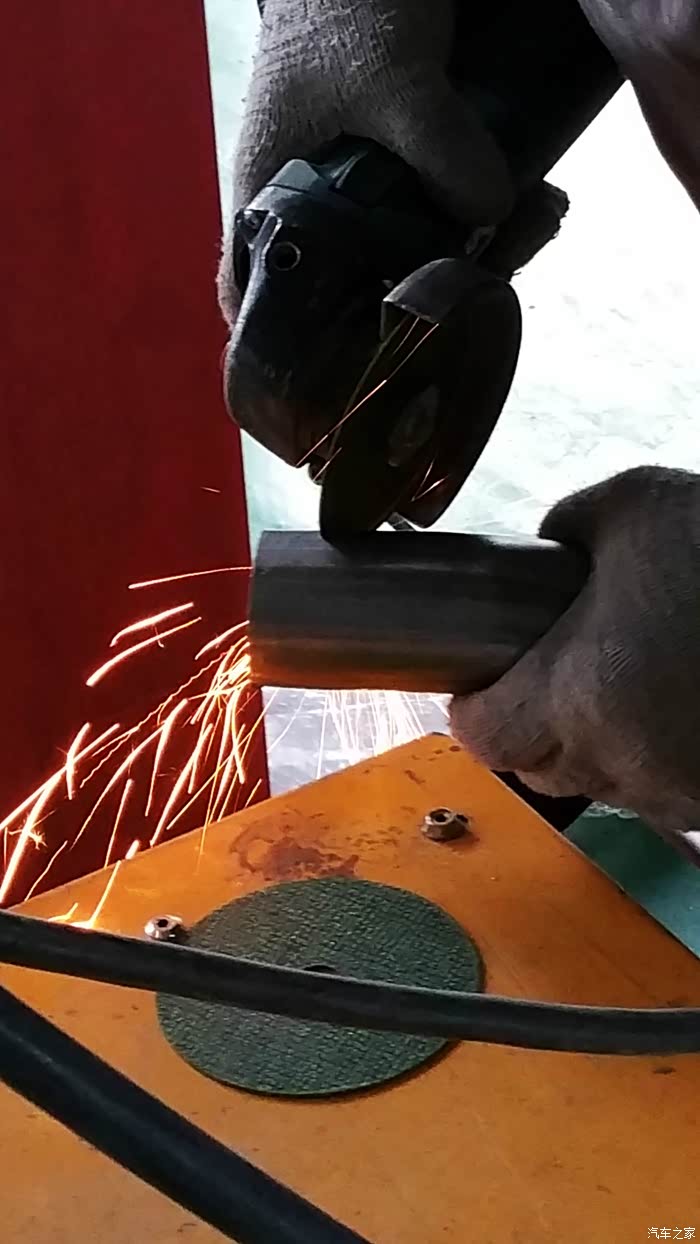

钣金师傅经验丰富,正在使用角磨机打磨。
弯管在焊接前需要打磨好角度
不断的对位调试

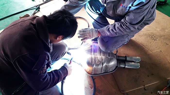

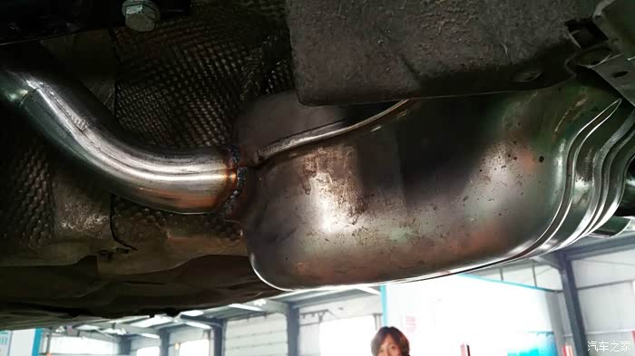

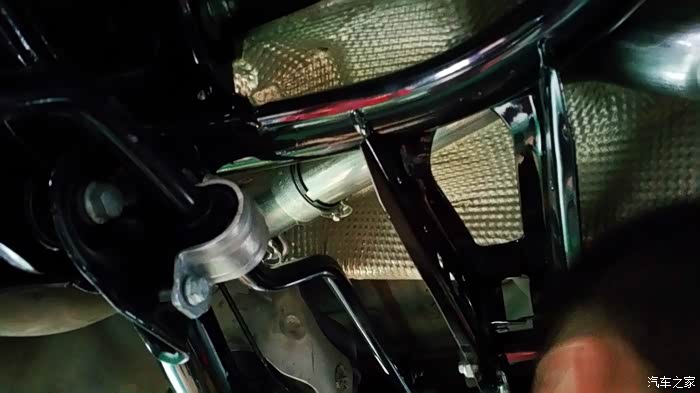

开始焊接,一步到位!这部分是最有技术含量的部分,弯管焊接必须在悬挂和底盘的中间,如果不精准的话,就会发生磕碰,产生噪音。
焊接完成,开始安装消音器尾段。
弯管的前端使用管箍拧紧固定。

前面图中提到的右侧刹车管固定片没有用到,因为师傅将原车刹车管进行了微整形,直接卡在新悬挂的豁口中,省去了那个固定片。个人建议不要尝试这种整形,因为容易造成刹车管断裂,产生隐患!

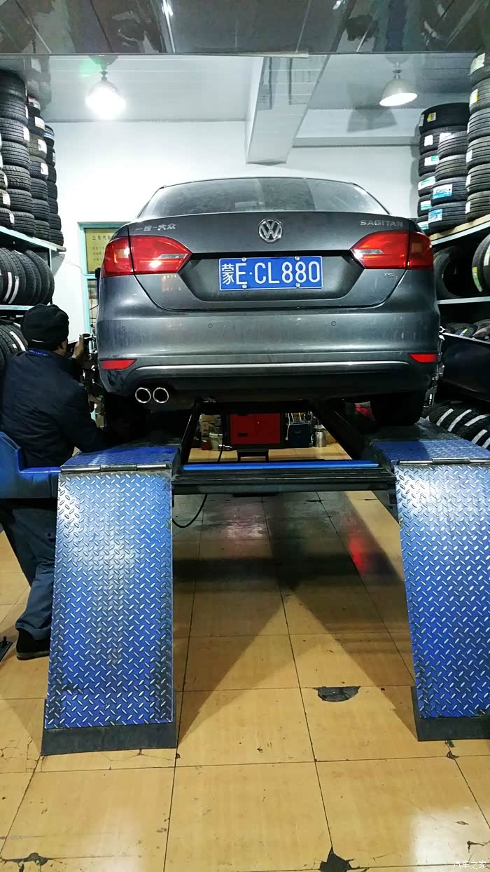

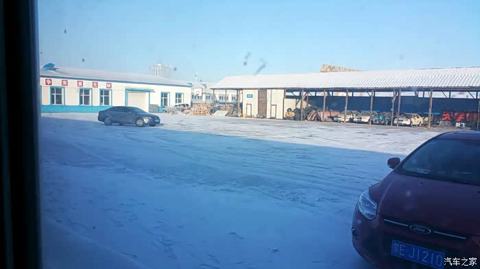

开上四轮定位仪开始定位,此时时间是晚上9点,因为修配厂做定位的师傅已经下班,所以我冒险将车开到一家轮胎店做定位,遗憾的是,这位师傅无法做好定位,因为所有的悬挂螺丝都是松的,无法精确定位。只好把车子开回家。在雪地中开车的时候,车尾一直在摆动,很恐怖!建议大家在哪里安装就在哪里做定位们一定不要上路!
第二天一早,我又把车子开到朋友的修配厂,老板亲自上手调整定位!
半个小时时间搞定!心里充满期待!
开始在厂区试车!雪地上撒欢漂移中!
