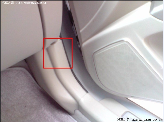

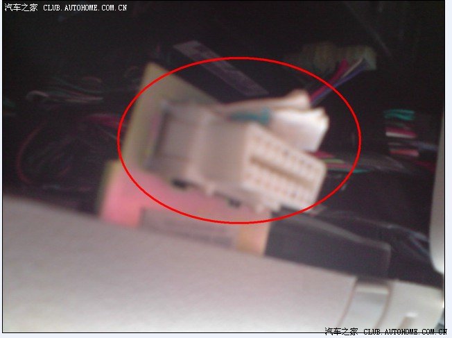

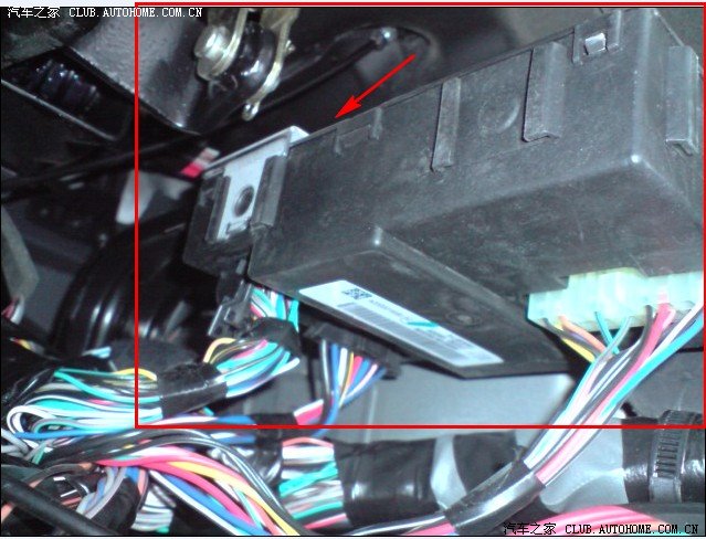

方向盘下面,两个地方,不知是什么东西,非常松动,插入纸片解决。第二个插在背面,看不见。

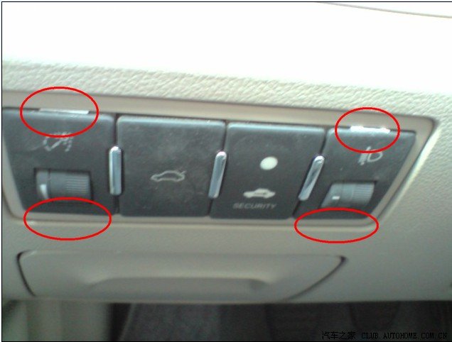

第三个地方,就是大灯调节和仪表盘亮度调节这两个开关这里,也很松动,插入几块银行卡小片解决,上面可以直接看见,下面被挡住了。

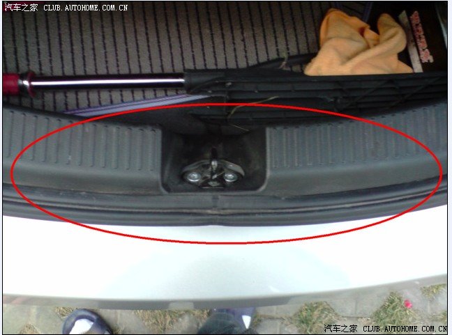

第四个就是后箱,RV的可以参考下锁那块黑色改版,里面塞上几块隔音棉,搞定,再一个就是那块可以放东西的盖板,把下面垫两个布,也搞定

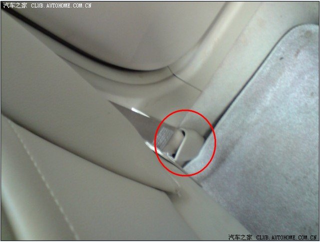

安全带下面的一个卡扣,卡不紧的话,也会响
右侧门下面那块护板卡扣松动,也会导致异响,

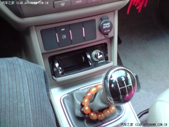

点烟器确实会响。。。本人不抽烟,已经拿掉。。

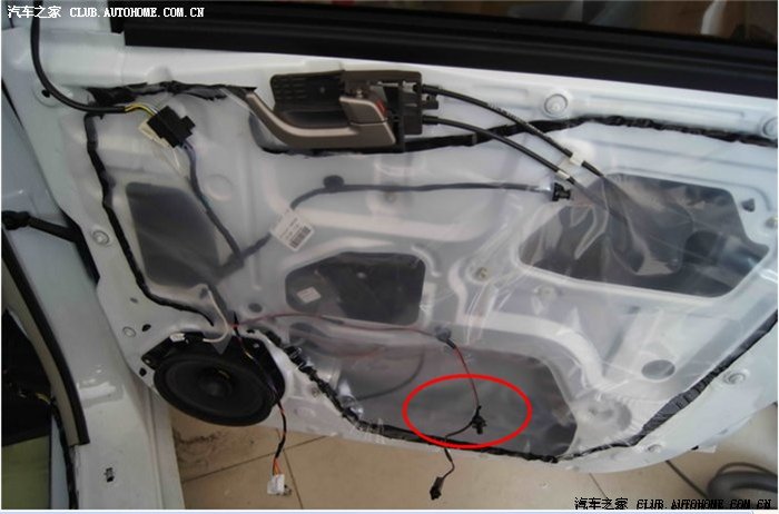

再补充一个右前门异响的地方,用手敲内门板会听见这个异响,拆门板后发现是一卡扣掉落。这个卡扣不是完全扣死的,只是斜着扣在上面,很容易掉的。
这个我当时拆门板是没照照片,借用别的TX的图片。

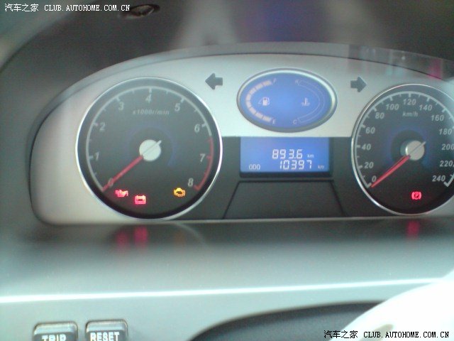

最后说一下车子情况:
1. 4/29出厂,5/4提车。
2. 3000公里时升级ECU解决RV通病冷车启动怠速不稳,而且油耗没有变化
