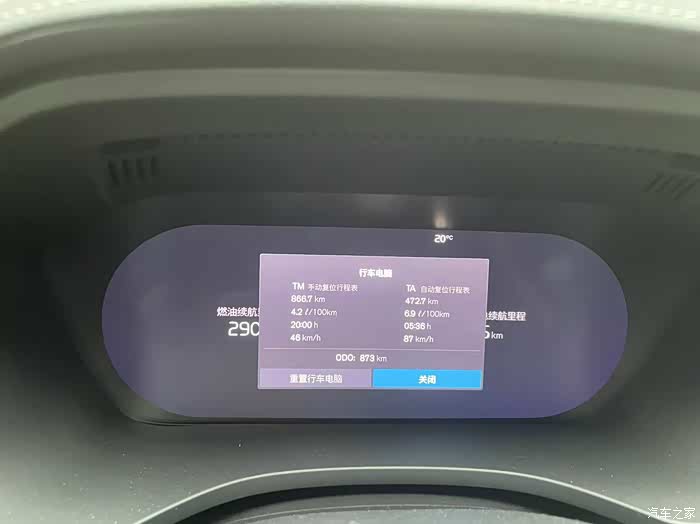

第一次,上海开往蚌埠,全程一个人,空调22度三档,总距离473KM,平均时速87KM。表显油耗6.9.。计算得出这段行程总耗油32.637L,按照当时95号汽油8.25元计算,高速每公里约0.58元。这段是我自己驾驶的,以比较温和的方式驾驶。

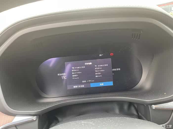

第二次,从蚌埠到合肥机场接人,去程2人,回程3人,空调22度三档。 总距离372.5KM,平均时速89KM。表显油耗7.9.。计算得出这段行程总耗油29.43L,按照当时95号汽油8.25元计算,高速每公里约0.65元。这段是我同事开的,驾驶过程比较激烈,最高时速都上到过165。

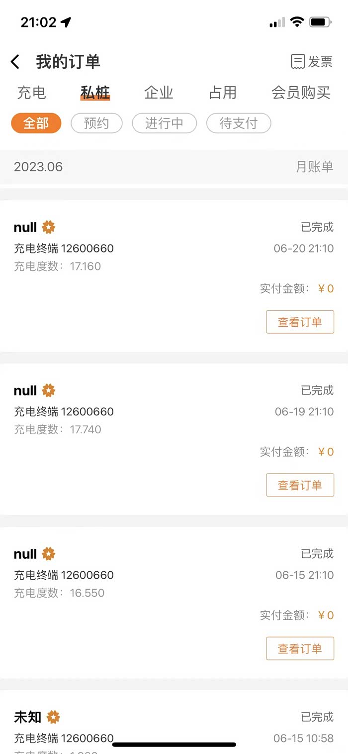

前提2、家里有充电桩,已经申请了国网用电,并且用谷电充电。一次大约充17.74度。一次充满电费大约在6.2元。可以近似估算用电差不多1毛一公里。

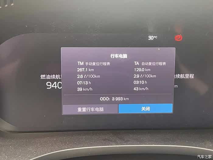

基于这个三个前提,以最近一次城市通勤为例,全程一个人,空调22度三档,总距离129KM,平均时速43KM。表显油耗2.9.。计算得出这段行程总耗油3.74L,还是按照当时95号汽油8.25元计算,并算上6.2元的电费,可以计算得出城市通勤每公里耗费0.29元。得益于可以用电,城市通勤的费用比高速低多了。这个测试是在平均时速43公里的情况下完成了,整体并不拥堵。但经过多次观察即使在很拥堵的路况下城市通勤的油耗基本差不多,用电行驶可以很有效的缓解低速行驶的能耗。
