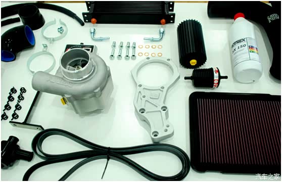

配件组成:ROTREX 机械增压器及润滑冷却系统、CNC 精加工增压器安装支架、澳洲 Unichip 外挂电脑ECU调教、美国 KN 高流量空气滤清器、传动皮带、惰轮、进气管路、放气阀、安装所需其它附件。

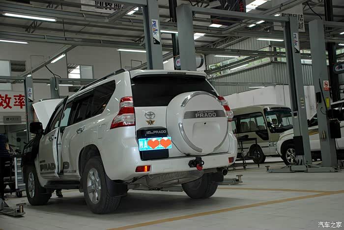

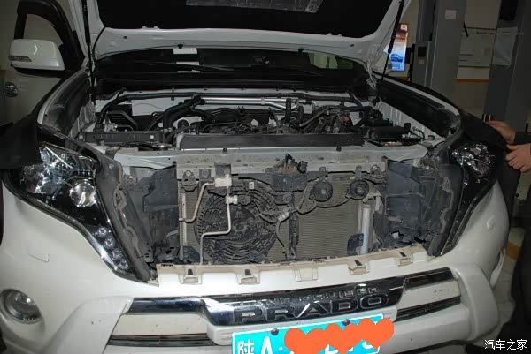

给张哥爱车来张安装前全图

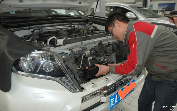

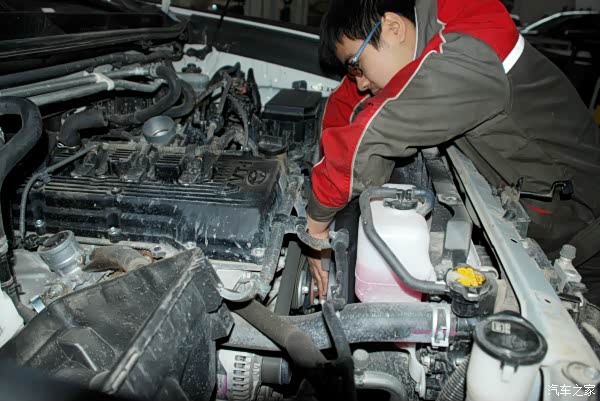

拆卸原车皮带
拆卸完成后,师傅些赶紧清洁发动机舱,(灰尘太大,我也躲得远远的,呵呵~)然后进入安装环节了

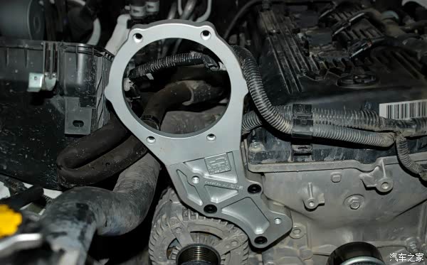

安装增压器支架

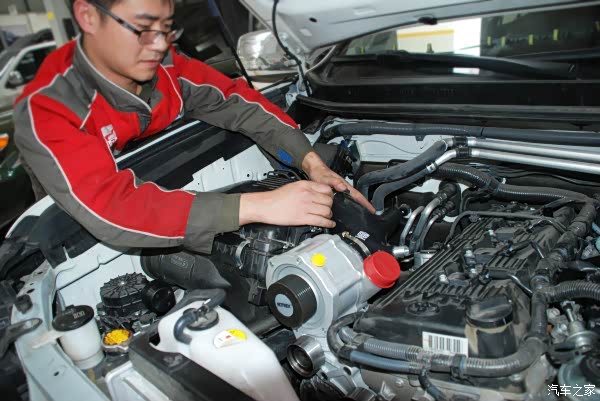

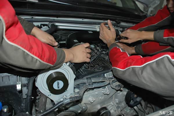

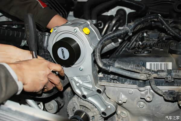

安装增压器主体

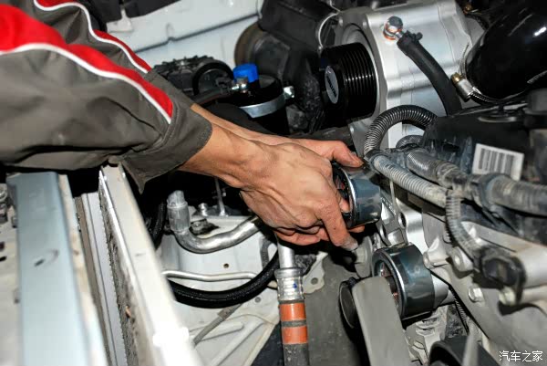

安装过渡轮

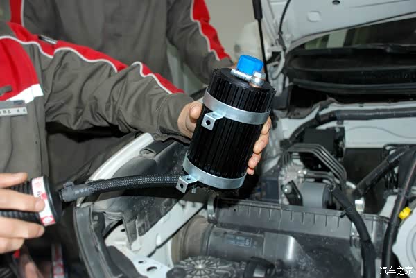

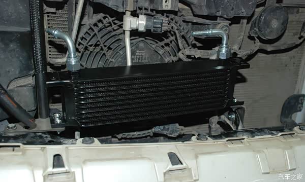

安装油冷支架
安装增压器油冷

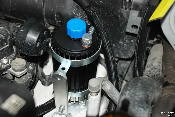

安装油壶
安装油壶支架固定
安装润滑油管道

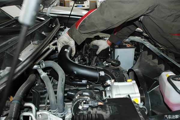

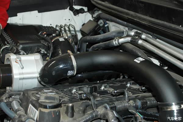

安装增压端管道

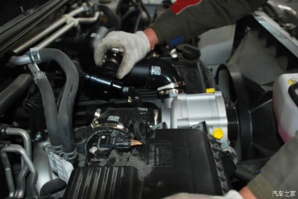

安装进气口管道(增压侧)
进气管道安装成型

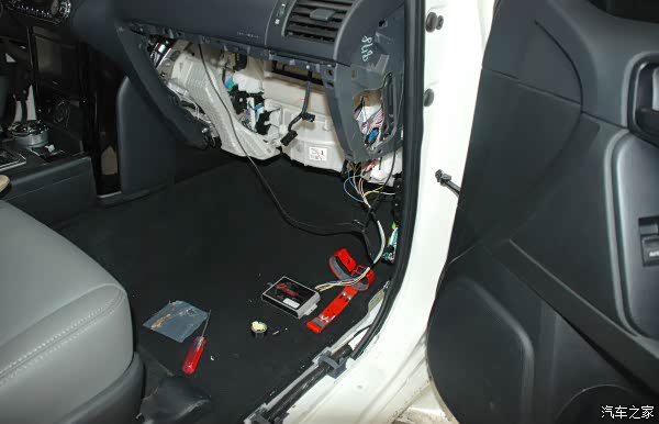

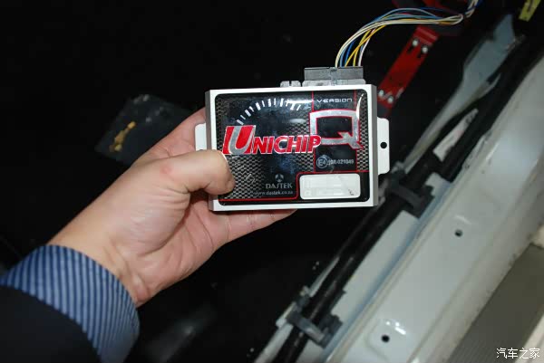

安装UNIChip电脑
安装UNIChip电脑
