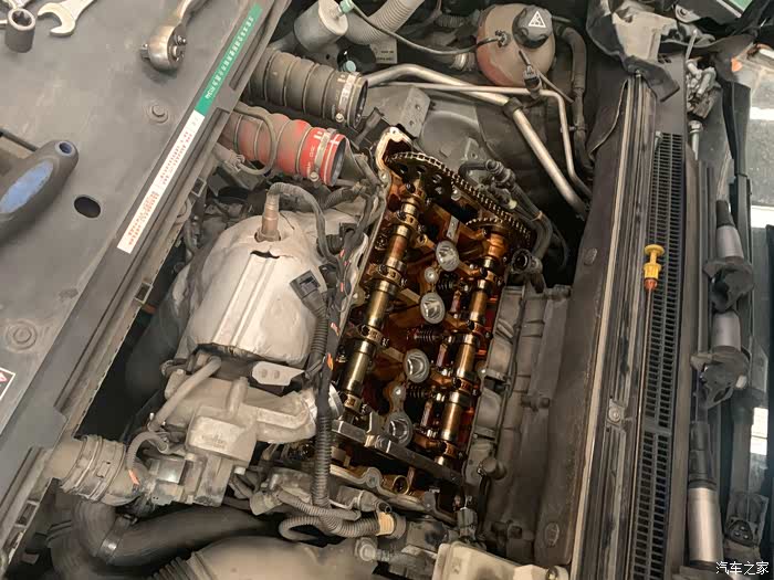

发现正时链条坏了这个是DS5的通病,原因在于机油长时间了回落到油底壳时候链条压板没张紧才导致链条发生问题

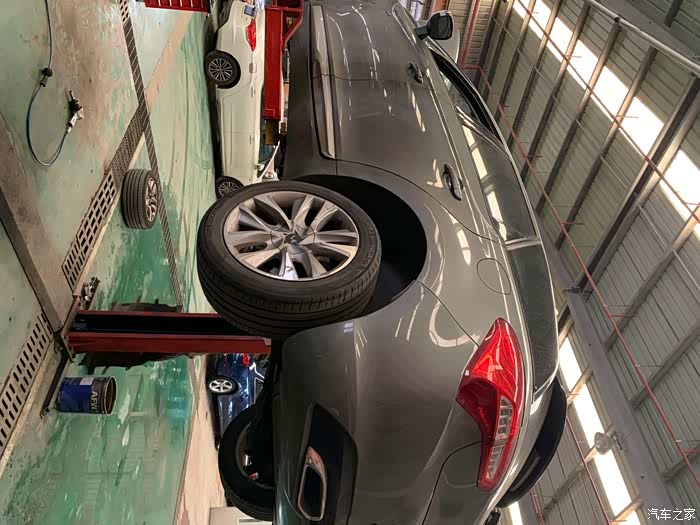

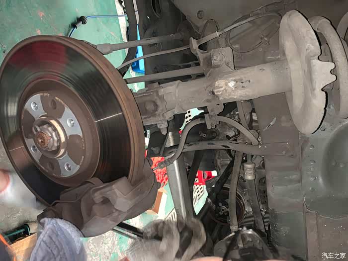

准备开始更换链条,先从后轮开始拆卸换

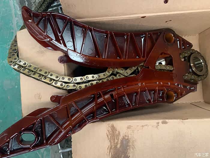

拆卸下来链条

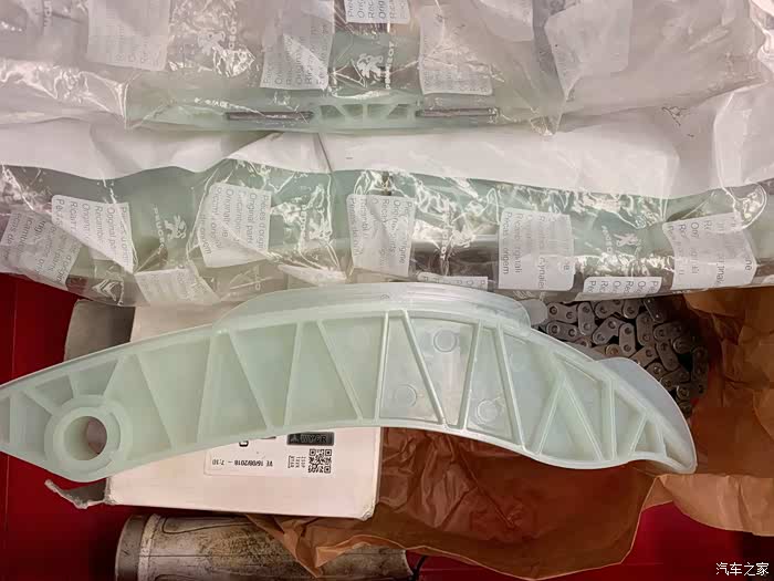

更换新的挡风板

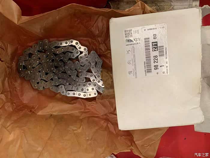

新的链条准备开始更换中

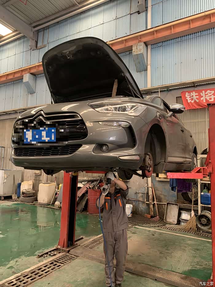

开始给车友更换链条了

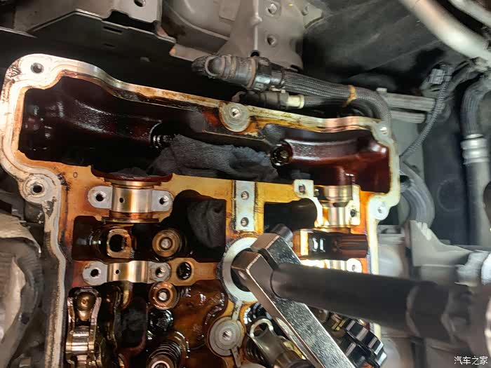

最后一步安装加固就完成了,平时多注意车子检查保养方面,链条时间长了要立即更换以免发生不必要麻烦
