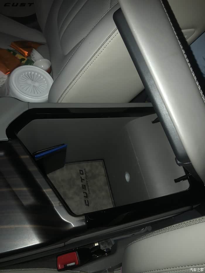

闲不住,不折腾两下车总觉得少点啥,之前看过其他车友将扶手箱扶手夹层中空拿来当小金库,也想着把那里打开放点证件和小金库。五一驾过一趟坦克300发现他的储物箱的冷藏就是利用的空调风,于是想了想库斯途的二排出风口离扶手箱那么近不能放过这个有力条件,捅穿!!实现一下扶手箱的冷藏功能(虽然比不上冰箱,至少炎炎夏日空调口降低下饮料温度或者放点易坏的食品还是可以的。想想还是有点手痒,那就干。

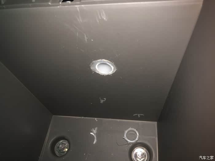

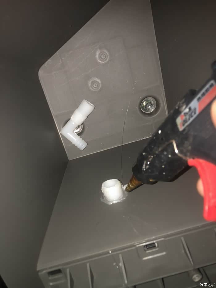

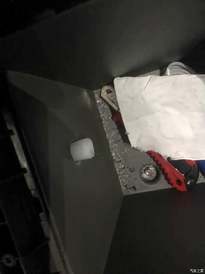

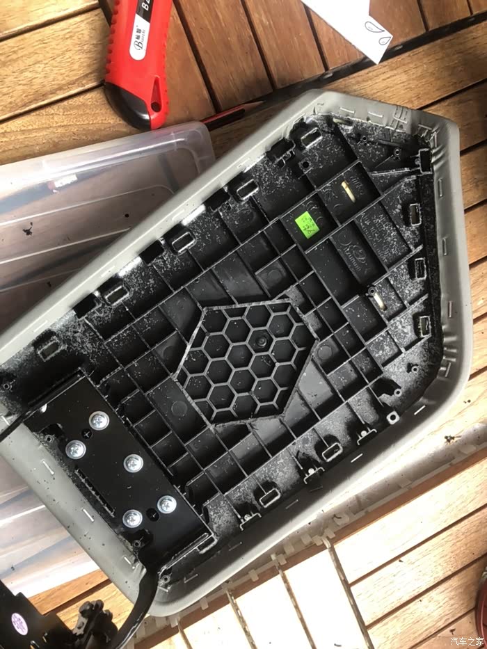

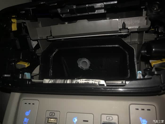

拆扶手箱盖、拆二排空调出风口,打孔,打孔。
扶手箱和二排空调出风口间,有一层扶手箱硬塑料、一层空调导风管塑料,两层塑料时间还有一层间隔的铁板,打孔时候要注意,我最开始打孔时候就以为都是塑料,结果打进去才发现中间还有一层可能是支架的铁板,废了好大劲,空间有限也不好钻。

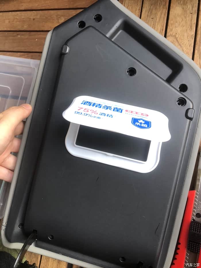

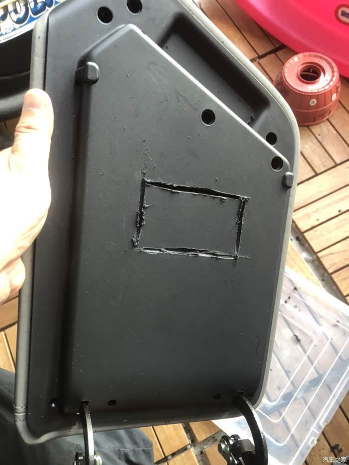

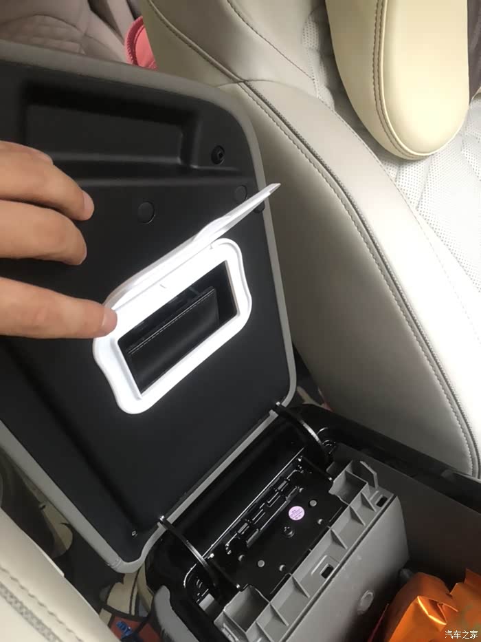

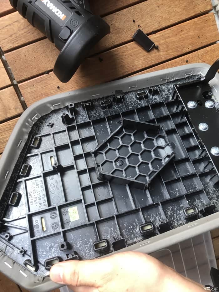

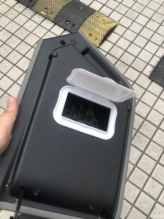

扶手箱盖需要拆开,把顶层的六边形肋板割掉,不然空间很难利用,最后开孔后孔洞的封闭开启,也是突发奇想看手边有个人消毒纸巾盒的盖子,大小刚好合适,盖子和盖子下的空洞,正好比着空洞大小开洞(有的消毒纸巾外面看盖子大,但里面口子很小)
