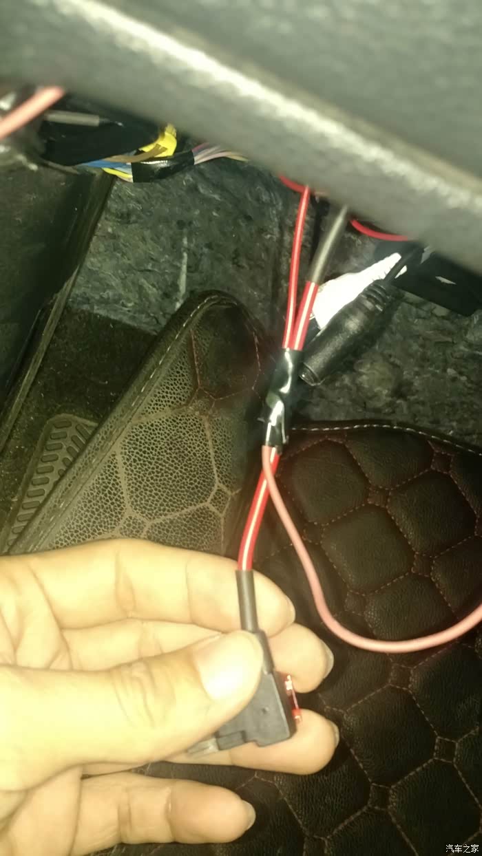

obd的16号就是接常电的(电瓶正极),解决思路就是,把obd的16号针脚转接acc,只有车辆启动才有点,关火断电。至于方法吗,很简单,看了后面的图片就全懂了。

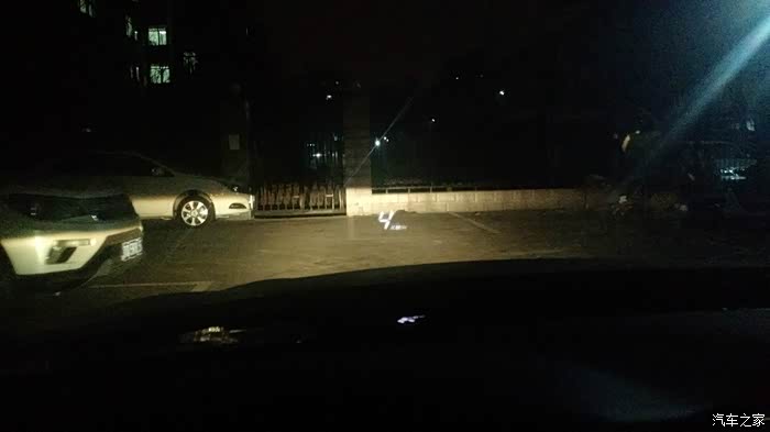

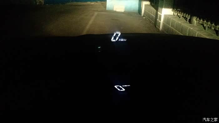

能看到么?虽然照片不是很清楚,不过感觉实物还是效果超好的,没有想象的重影。就是还不知道白天的效果怎么样
是吧,没骗你们吧~

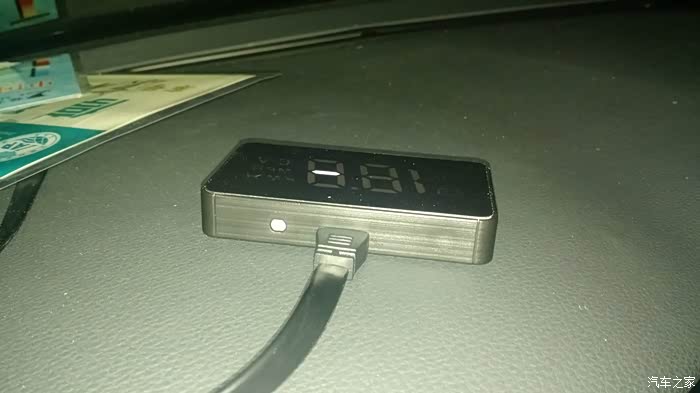

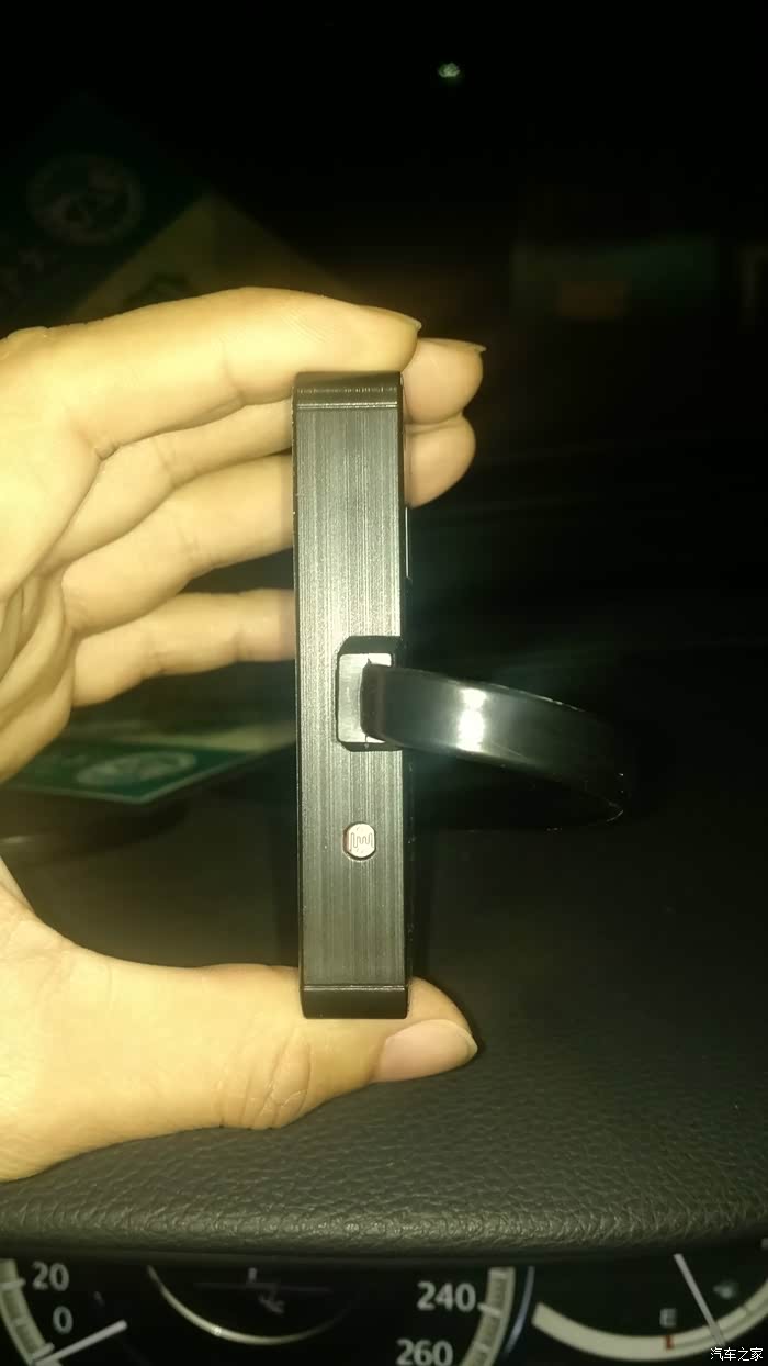

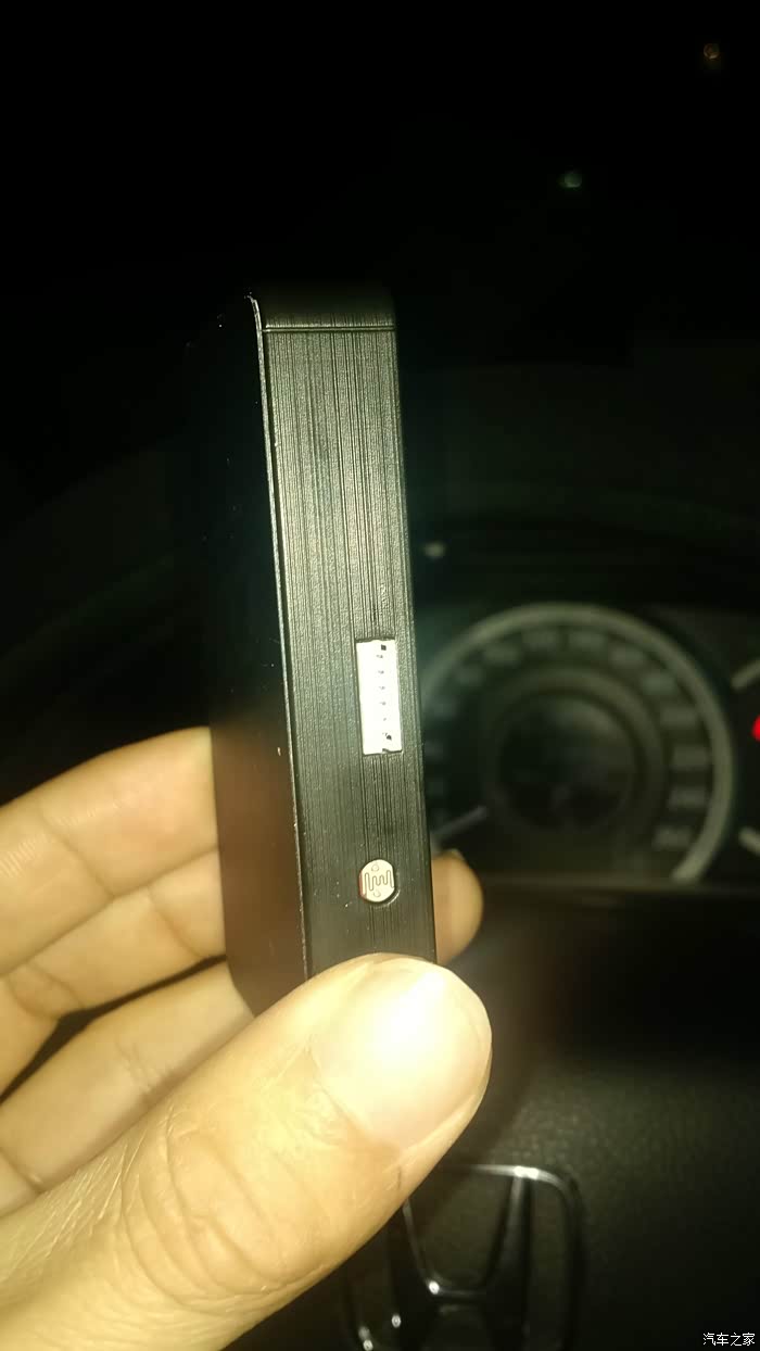

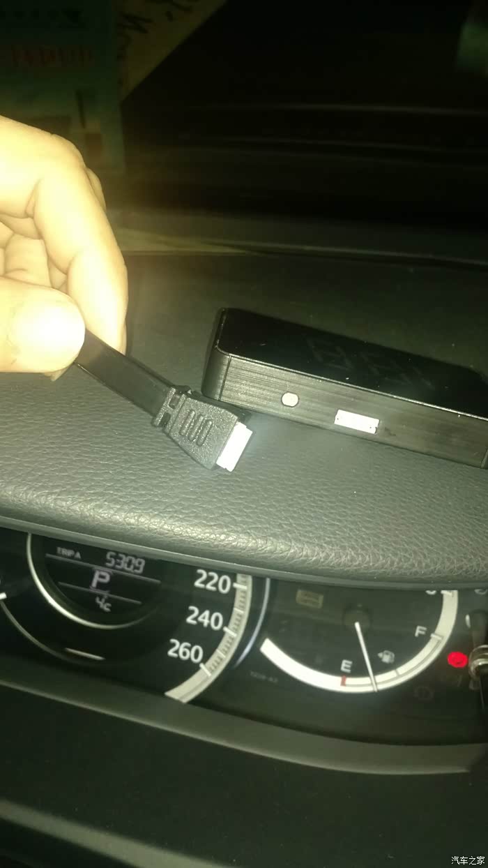

接线,很简单,一个六针差口,差的时候小心点,不要把针脚搞弯

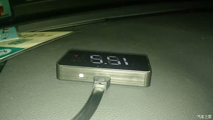

展示下六针,那个圆圆的是光敏电阻,据说是可以根据光强自动调节亮度
插头段

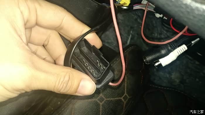

obd插头段,这个没啥好说的,不过细心的童鞋肯定发现了这后面连着一根线…………

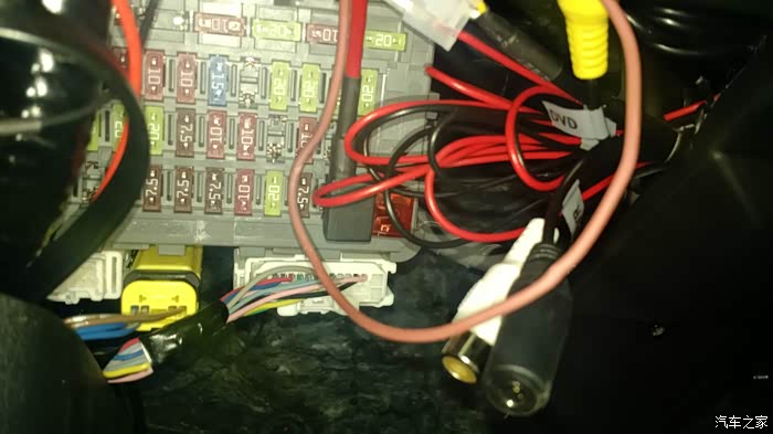

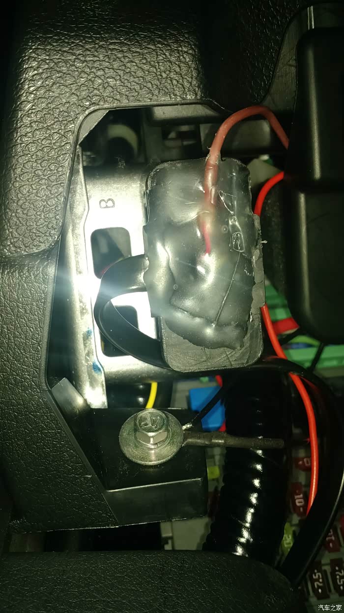

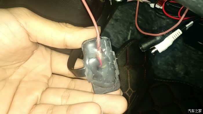

就想这样,这个就是前面说的,把原来的16号剪短,连一根线上去,转接acc。然后用胶枪打胶封住各种线
那个接线头就是acc段
线呢就是这么接上去的,还有一根线是下期预告 嘿嘿嘿
插上的效果
启动车的时候,他先快速的显示电瓶电压
然后应该是扫描通讯方式吧~~

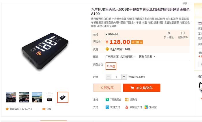

我买的时候,看他家大概比别人家都便宜20块钱。然后,经验之谈,想买啥东西,先看一眼咸鱼,刚买完就看到咸鱼上有个差不多半价的。当然我也在咸鱼上看到,定价比这家新的买的还贵~~我也是醉了~~~

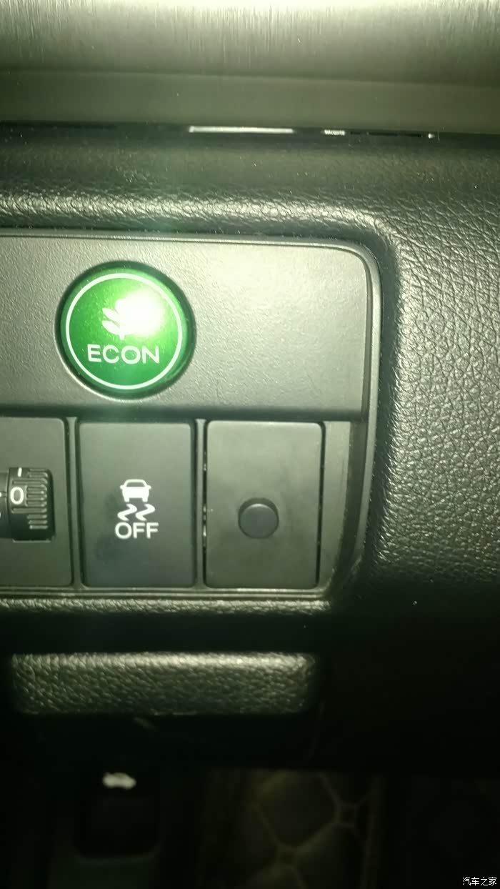

下期预告的按钮~~~
