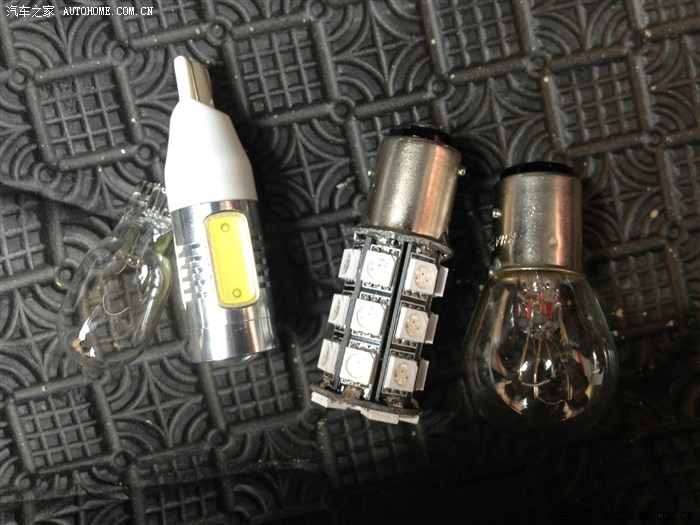

↓ 刹车灯泡(好像)   和倒车灯泡
拆这个倒车灯总成其实很简单  4个螺丝

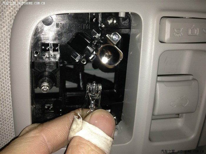

↓前阅读灯 (手被割掉一块肉  本来挺水嫩的小手被照成这样 不像二十来岁天天敲键盘的手呢

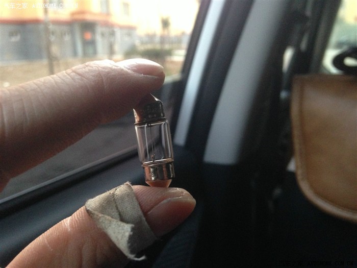

↓ 这个是后排阅读灯

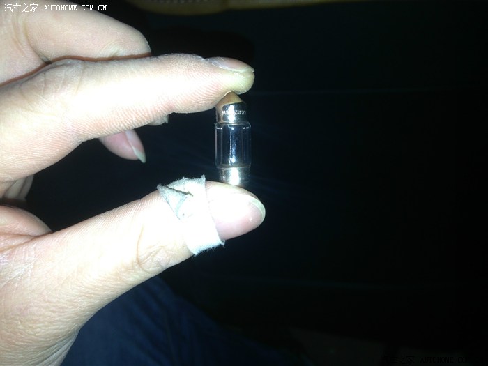

↓这个是后备箱灯 类型和后排阅读灯一样 但长度不一样

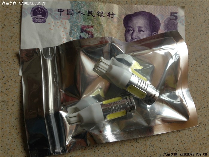

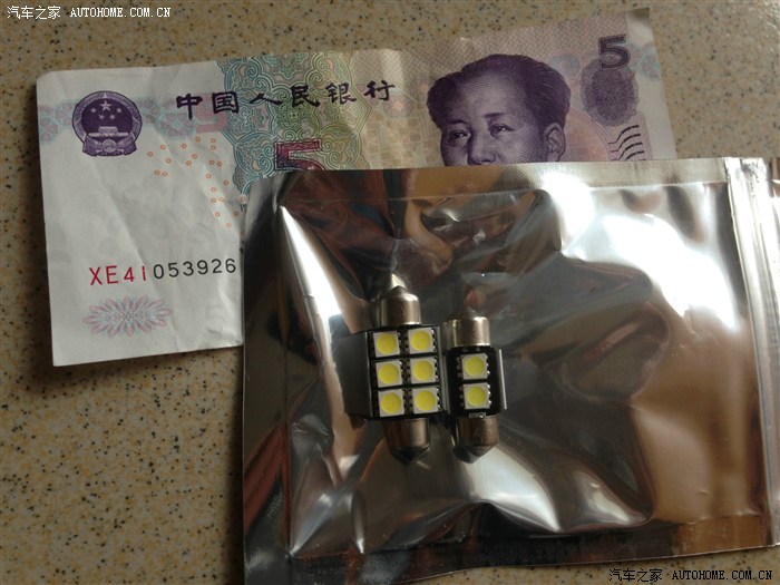

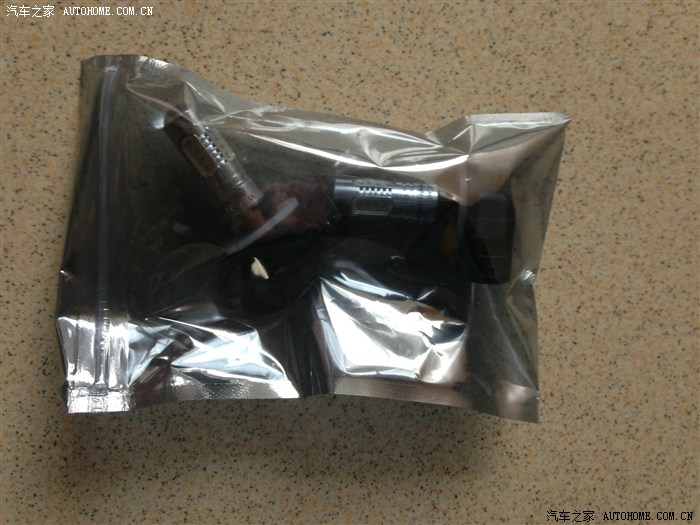

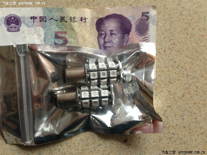

下面是收到的灯泡
看到下面没 后备箱+后排阅读灯泡  小的是后排阅读灯

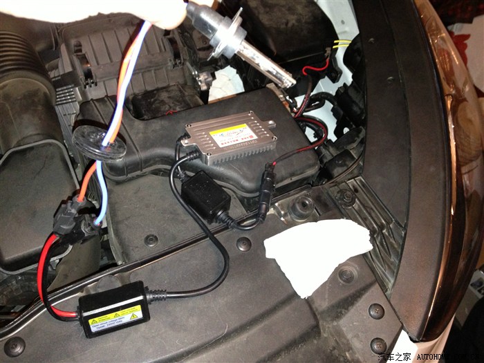

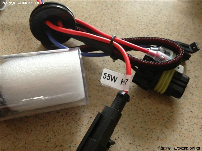

下图是氙气灯+安定器+继电器及粗线
下面这个是F5快起系列的 IX35上不能用 后来换的X5解码王
↓ 矩阵式倒车灯 实际安装效果不好  直视刺眼但下方不光线不够 和原车效果没区别 准备在底盘加LED 只为倒车方便
另外那个是不是刹车灯碗呢 为什么安装上刹车的时候不亮呢 那个是示宽灯碗? 纠结了这么说车体侧面那个才是倒车灯 不好拆。。。后期在鼓捣
↓ 原车灯泡和购买灯泡对比
↓ 室内灯+阅读灯带散热片 真的很热

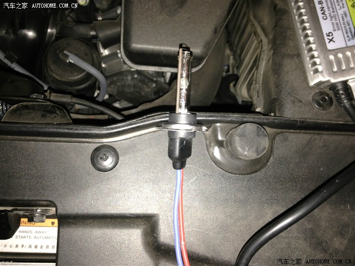

55W 6000K氙气灯泡  卖家说是UV灯泡 放紫外线 不易照成眼疲劳

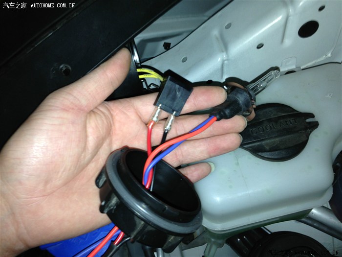

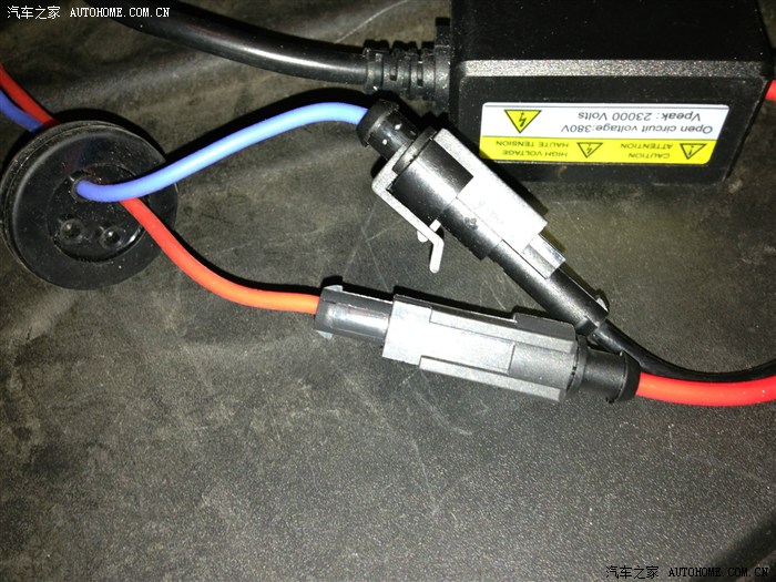

↓  灯泡连接线 插头都是对槽的  想差错也插不进去
↓  X5系列 启动不是很快 要3秒左右
↓  反面标示X5解码王  纠结了很多牌子 最后选的这个牌子的

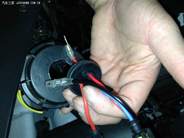

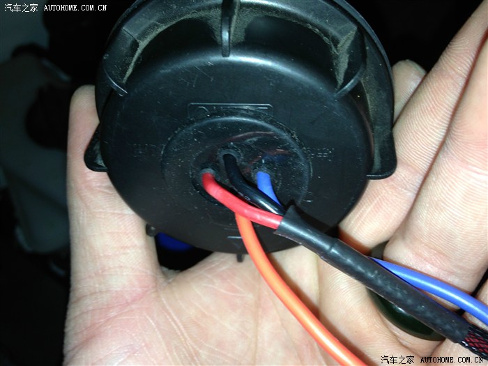

↓  红黑电源线直接插在原灯泡插槽上  注意 需要测试区分正负极 如果灯泡不亮说明插反了  我中奖率惊人 4个灯泡第一次全部插反
↓  从右边的黄线 到灯泡 连接很简单

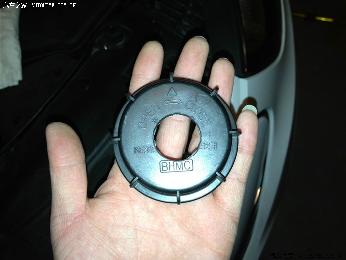

↓后盖要提前打好孔
↓ 正负极的线本来是穿在密封圈内的  之前装F5的时候用不到就拔掉了
↓ 镶入后盖 严严实实 改天在注点密封胶
↓  正负极插入原灯泡插槽

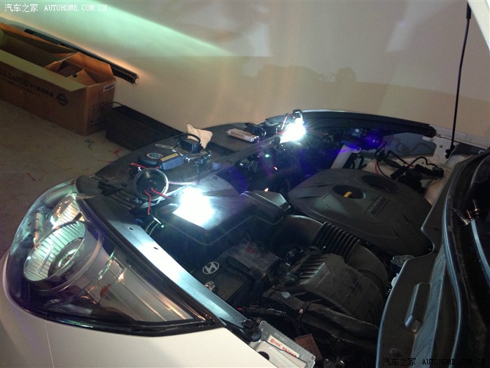

↓ 灯泡入位后 (之前的测试 未加后盖)
↓ 未入位前的开启测试

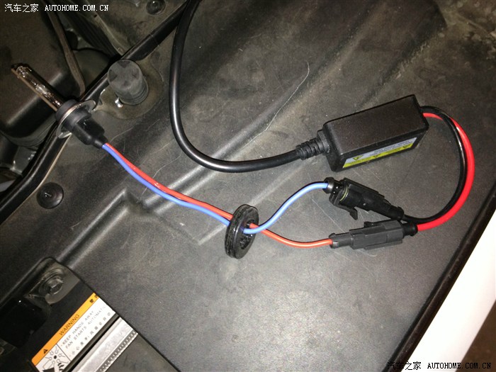

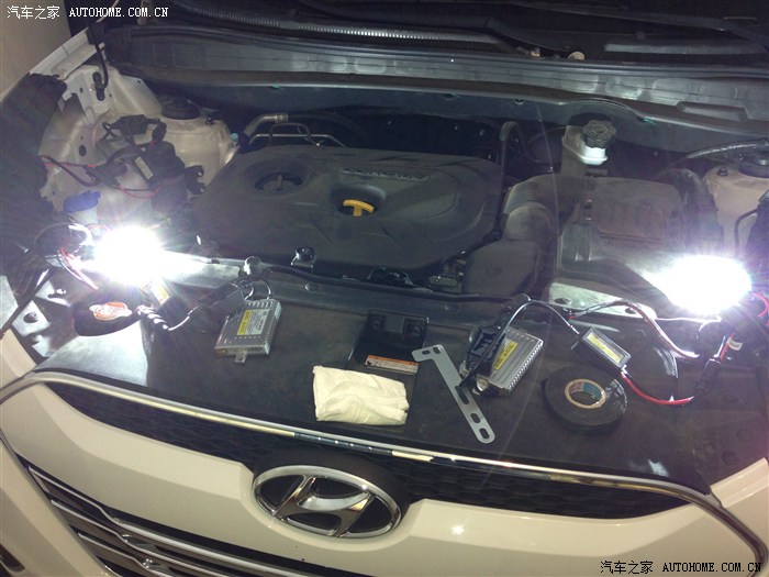

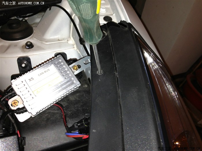

↓ 共4个安定器 我把每2个标在一起  这个东西在机仓内的固定位置很纠结 不好找位置 标在一起省2个位置
↓  灯泡入位测试全部OK  直接螺上后盖   固定安定器( 面对车向  左 )  ,扎线
↓  右侧这个比较纠结 没有好位置 也不能随便放 毕竟都是带电的东西 还必须固定紧 不能乱摩擦 不能有异响  索性用螺丝刀艰难的在大灯上侧的塑料板上打孔  这个很费劲 没工具
↓  选这个位置还行 塑料板打眼无碍  下方有保险盒正好拖着另一头 然后用扎带把下头固定紧  紧急开保险盒可以直接间断扎带即可
↓ 接头先用绝缘防燃胶带包扎 后用防水绝缘胶带包扎  这个有点多余 洗仓的时候注意一下就行了 雨水进不去机仓吧应该  把线整理整理 这就完工啦

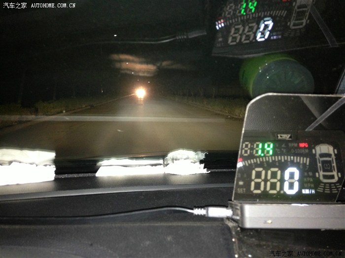

↓ 上路测试 对向来灯 他弱爆了
↓  小三远光灯角度不能调节  我纠结 照的有点近 加上近光灯 纤毫毕现

使用中有点感受  对向来车主动打近光灯 我骄傲。。。。  另外6000K的远光灯感觉不太好  不如4300K的近光灯看着舒服  也没有4300K的清晰  改天我倒换一下试试  如果4300K的远光灯给力的话  那就在买两个灯泡 6000K的不用了
