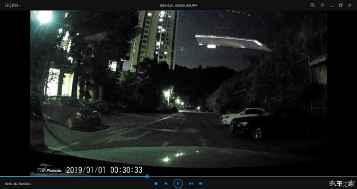

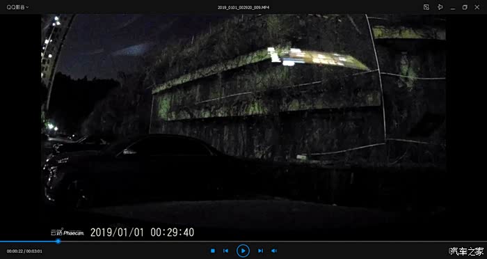

而目前主流感光芯片是SONY,在SONY系列里面,只有STARVIS星光夜视系列,支持无光夜视功能,其他系列的在无光环境下基本上都是全黑,我之前利用不同索尼感光芯片是做过对比,分别是SONY IMX323与SONY IMX307。
关闭车灯后,处于微弱光环境中,SONY IMX32整个画面一下都暗了下来,前方墙壁、车、垃圾桶轮廓都没办法看出。而SONY IMX307可以拍摄清楚前方物体轮廓,整体画面偏锐利,所以说选择感光芯片,不一定是索尼的就可以,还需要看是否支持无光夜视。

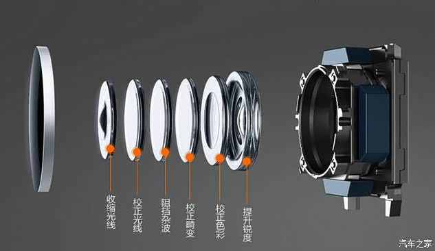

下面我们说下镜头,如果芯片和图像传感器都一样,只是镜头不同,对清晰度和夜视效果影响非常大。记录仪镜头有两种,一种是树脂镜头了,这种材质高温一晒,镜头就会变近视眼了。而目前市面上的品牌更多采用的是G4-G6全玻璃镜头,G6会含一片红外滤光镜片,所谓6+1 共7片都是骗人的。

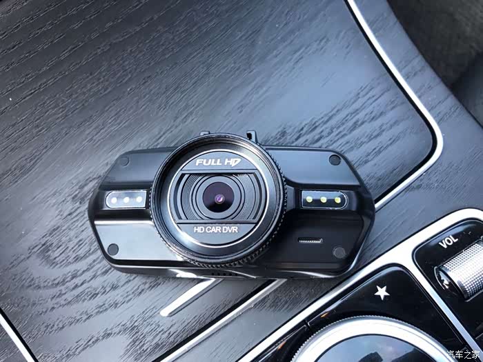

大部分都是用的球形镜头,因为成本的关系,很少有品牌会用平面镜头的。平面镜头其实更稳定,也比球迷更清晰,对焦距离会更远一些。而球面的好处是角度可以越大,但对焦距离比较近,像我4年前买的云路R8就是采用全玻平面镜头,拍张图片看下就明白了。

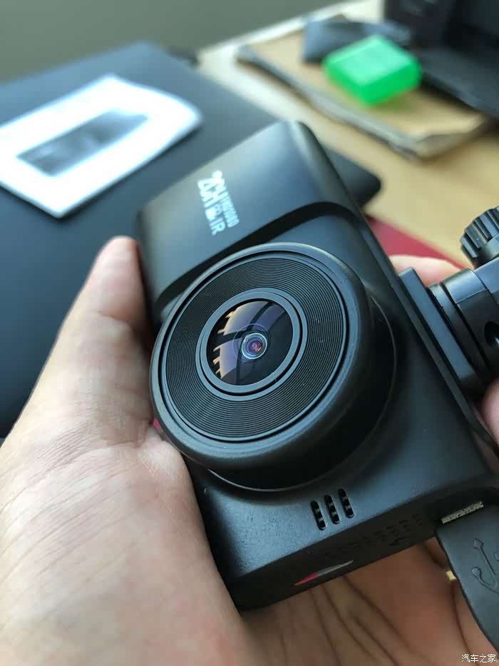

像现在市面上一些高端行车记录仪采用镀了多层增透膜的高级光学镜头,主要是为了减少反射,提高镜头的透光率,而没有镀膜的低质量镜头很容易被“看穿”,镜头内部“一览无余”。镀了多层增透膜的镜头则呈淡绿色或暗紫色,我们用云路R8S的镜头为例,来看看镀了多层增透膜的效果。

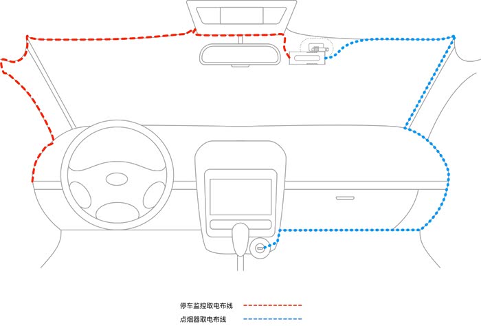

行车记录仪取电和走线
安装过程中最需要走心的就是走线了,根据取电方式的不同尽可能让线路走的科学且美观。我大概总结了一下市面上的取电方式,大致分为四种:点烟口、USB口、保险盒、阅读灯、OBD口,市面上最常见就是点烟口跟保险盒。

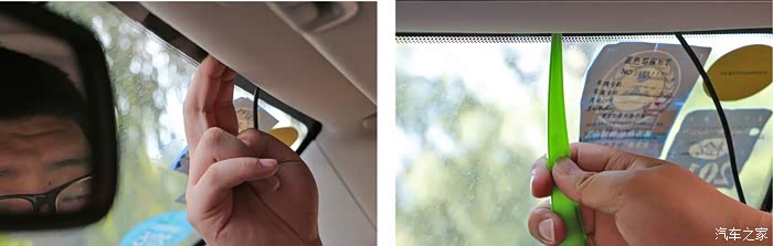

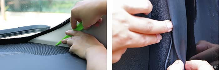

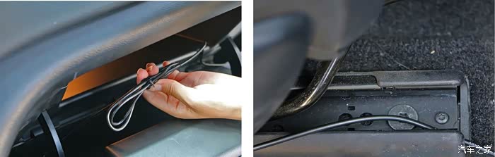

点烟器、USB口取电:走线方法完全一样,只是接口不同,优点是自己动手就可以完成,缺点是熄火后会断电,则行车记录仪也是不能工作的。
阅读灯取电:需要利用降压线,拆开阅读灯,优点是美观,完全看不到线,缺点是安装复杂。
停车监控取电:分降压线或者OBD线,两种方法都是可以取汽车电瓶电量,降压线取电方法一般是配合汽车驾驶位置的保险箱取电。优点是汽车熄火后依然可以工作从而录制停车监控,缺点则是安装难度较大,一般情况下推荐找专业的汽修师傅来进行操作。OBD线取电直接接汽车OBD接口,通常在方向盘下方。优点是可以自己安装,不需要拆东西,也可以选择随车电或者常电,市面上OBD接头大部分都可切换供电模式。缺点是成本比较高,配置OBD供电的记录仪目前比较少,据我了解目前只有云路支持,口红姬、兴科威、360、凌度等品牌都是用降压线。
