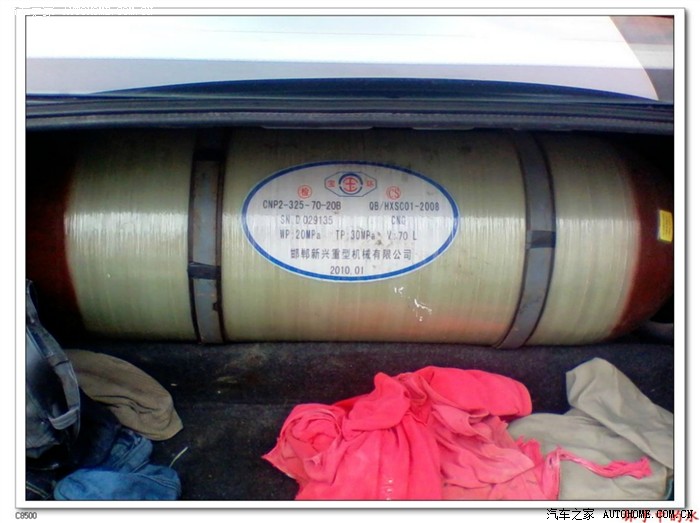

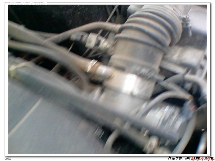

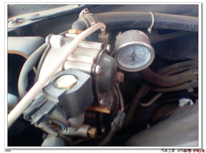

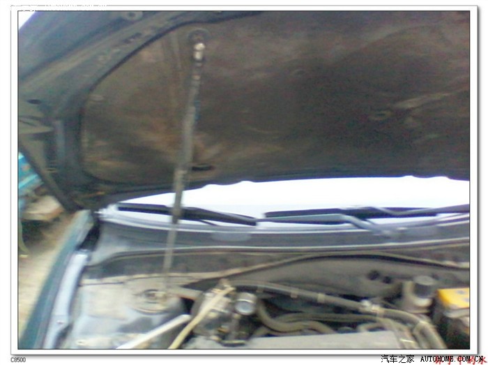

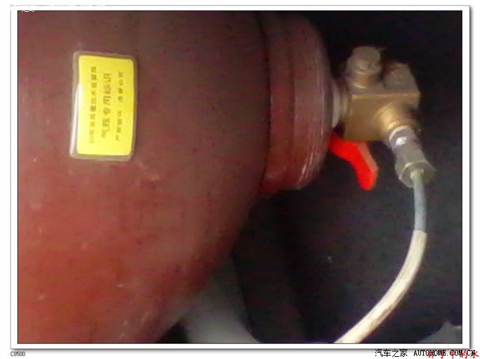

第一部分:安装流程, 首先选择有资质的企业安装,经过讨价还价就可以安装了,体会:由于天然气改装方兴未艾,一些安装企业之间形成联盟垄断价格,议价空间不很大,但是可以断定安装企业的利润相当高,以我为例安装70升的气罐 单点喷射的设备3400元 我搞工业气体 氧气瓶的价格是500左右 天然气缠绕瓶的价格估计不超过1000甚至更低,加上气泵和主控制器还有安装等等 总价2000元以内。说这些只是请同学分析在砍价中做到游刃有余。
然后 敲定价格开始安装 时间3个小时以内,然后试车调试,有经验的技工一次性就可以成功。

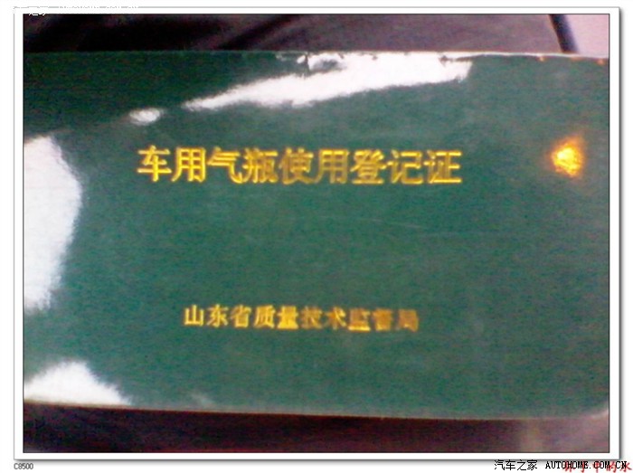

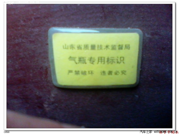

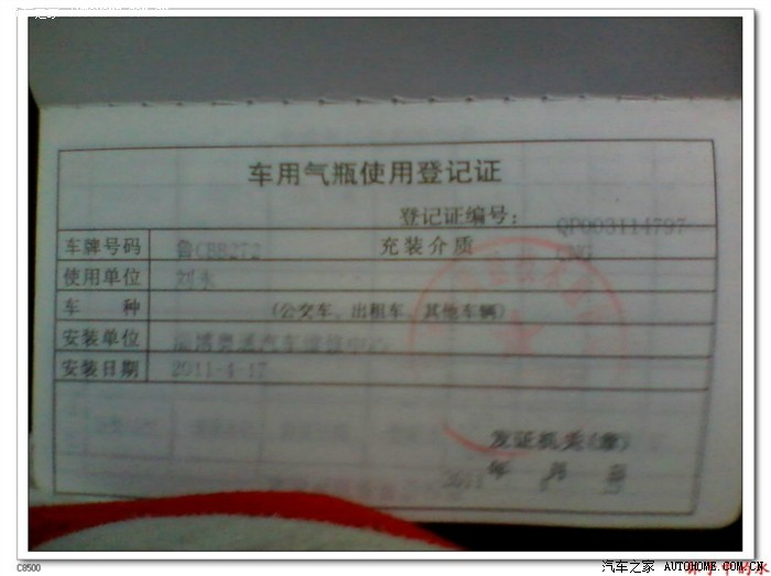

最后 加气行驶,剩下的需要报批的手续 安装企业是代办的(在淄博大部分是)大约12个工作日全套的手续就办理好,你只要带着批复的手续 到当地 车用气瓶检验处 将电子标签录入监管系统就可以在任何的加气站 加气了 (这个过程免费,也可以理解是都在安装费里,并且会拿到气瓶合格证)。

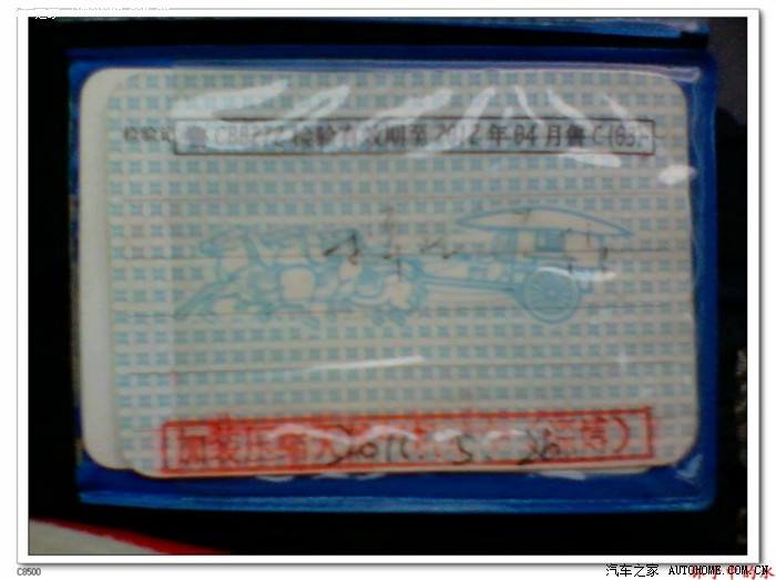

第二部分:签证,为了符合交规 上路行驶  在拿到气瓶合格证以后 就到地市级车辆管理所 办理行驶证的改签,需要携带的证件有 行驶证 车主身份证 气瓶合格证 和拓印的车架号码(淄博是20元拓印号码,必须是在车管所拓印)改签的费用是50元。
改签过程很简单但是人很多,需要有准备,我估计下午3点去比较合适!如果在人少的情况下整个的流程也就是半小时!

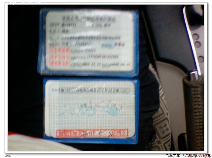

这个就是改签的行驶证,拿着它可以通行无阻并且年检不受任何影响!

改装天然气的不足就是 续驶里程少,以我为例,我加满一罐大约13.5立方 基本在50元左右,最少跑170公里最多200公里对于短途是足够了 长途中途就要加气了。

后备箱占去一部分空间也是弊端之一。

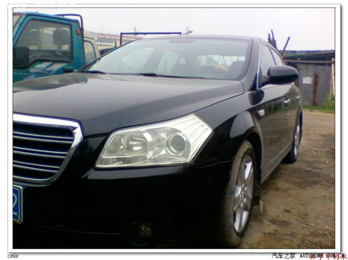

秀一下威武的奔腾
