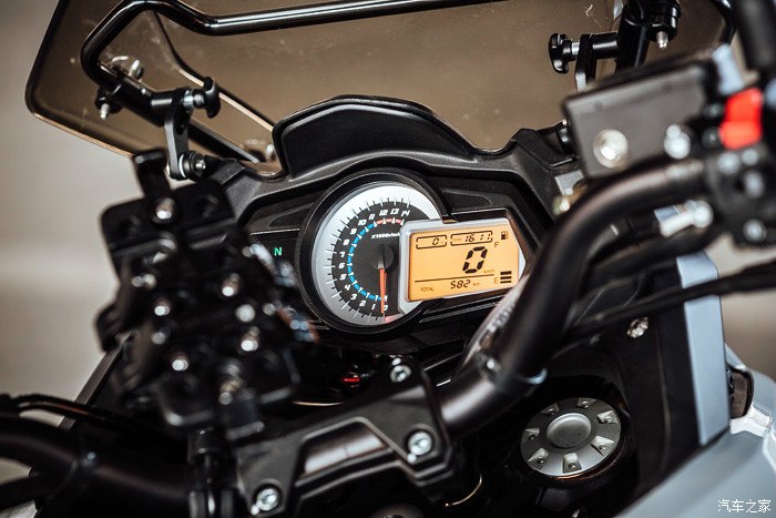

仪表中规中矩,常规的显示都有,背光灯也够亮,但好像是常亮不能关闭...很多人纠结没有档显的问题,还有自己加装档显的...其实我觉得有没有档显根本无所谓,骑惯了档车的人脑子里都自带档显了,听声和感觉油门反应也能知道是几档,路还看不过来呢,还看什么档显,有也不看

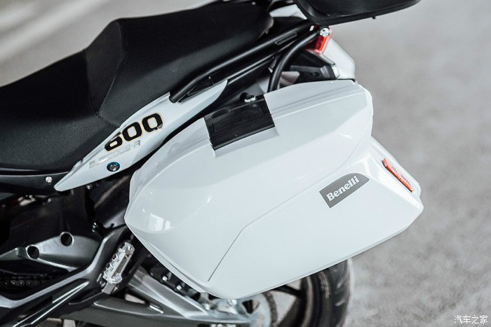

说到做工,两个字,尚可。车架的焊接和整体的装配我觉得还是过得去的,当然漆面和细节是不能跟大厂的大贸车相比了,但是这个价格搭配这个做工,我觉得完全说得过去了,一些装配上的问题其实完全是看工人的责任心,真碰上你的车的装配工前一天失恋,那你的车可能多多少少就会有点小问题了...原车尾箱是SHAD SH40,某宝500块的零售价格,质量尚可。我的黄巡是白色,尾箱打开就看得出,显然是后来厂里自己由黑色喷成白色的,里面还有很多白色的漆点...这配套做的实在是不够用心。至于边箱,很多车友都吐槽过了,跟尾箱确实是两个档次的产品,但是我觉得边箱的的用料厚度还是可以的,不像之前网上看到的印象,几乎说成像纸糊的一样,一捅就破...边箱的锁具扣具可以说就是屎一样,一看就是山寨小厂的设计和做工,非常难用,都不敢使劲儿掰,看起来一掰就会断的感觉...等原厂的边箱用烂了,再换好一点的。车头和仪表的塑料件确实存在接缝不齐的问题,但是只有一两处,也不是很严重,也就忍了。
细节做工
原厂边箱

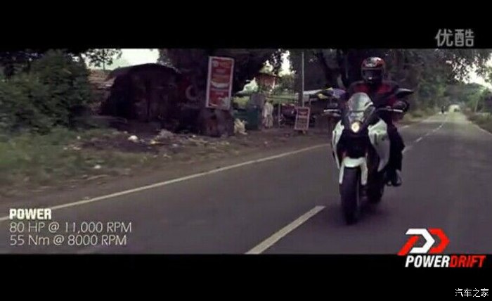

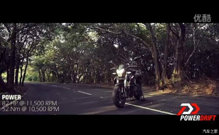

众所周知黄巡使用的跟黄龙是相同的发动机,但是调校有很大的差别。不知道为什么,在国外的对于黄巡和BN的一些评测,给出的官方性能数据跟国内官网上的是完全不同的,见下图,可以看出黄巡将最大扭矩的转速调低了,损失了一些极速和功率,实测黄巡可以到11900转才断油,可见这款四缸发动机的各项性能和调教已经趋于成熟和稳定了。
简单来说,就是黄巡骑起来更加线性,更注重中段加速和平顺性,起步没有黄龙来的暴力,但是中段加速动力随叫随到,完全没有不够用的感觉,即使带人也不感觉提速会有很大的变化,符合巡航车的定位。起步和加速非常平顺,即使是一二档,松油和加油也基本不会有发冲的现象出现,发吐的现象也没有遇到过,感觉ECU已经调整的很OK了。

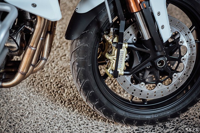

刹车觉得够用了,虽说没有ABS有点遗憾,但是后来看到对面的650TR加ABS要加价3000,我也就不纠结了,因为以目前国产大排的水平和质量,5W已经是我的一个极限心理价位了,再贵就考虑大贸了...刚提车的时候刹车偏软,尤其是后刹,骑了几百公里之后刹车盘片逐渐磨开了,比刚提车的时候刹车反应要好很多了,即使带人行驶,高速刹车也完全可以应付得来。
轮胎

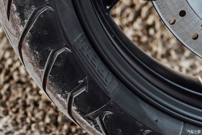

我的车是14年11月出厂,貌似9月之后的车就已经全部换装了倍耐力的天使胎,我觉得相比于之前的象牌M5来说,天使胎更适合黄巡,两个都是好胎,但毕竟买黄巡的人不太会经常暴力驾驶,更多是用来长途和摩旅,象牌的半热熔不容易发挥出性能,而且因为M5胎比较软,很多人都说太容易扎胎了,这对长途旅行来说不是什么好事...天使胎冷胎时的抓地力要好过之前的象牌M5,且更耐磨,也不易扎胎,胎纹我也更喜欢,只是不适合激烈驾驶,考虑到黄巡的定位,天使胎比M5来的更合适。

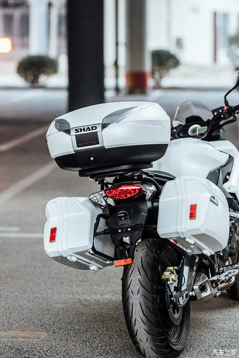

以前天天踏板,出门买个菜,办个事什么的,带的东西直接往尾箱和座桶下一扔就行,安逸得很,背包我都嫌麻烦...黄巡的边箱和尾箱储物能力还是很不错的,原厂自带的是SHAD 40L的尾箱,单个边箱的容量目测也有32L左右,加起来已经有104L的容量,不过我还是提车就换了SHAD SH48,因为刚好可以放下两个全盔,平时跟媳妇出门也就不用担心头盔没地儿放了,哈哈。三个箱子都是快拆设计,可以随时拆下来当个手提箱用,很方便,平时城市通勤也可以拆掉边箱,以提升通过性。
超实用的“三箱”车

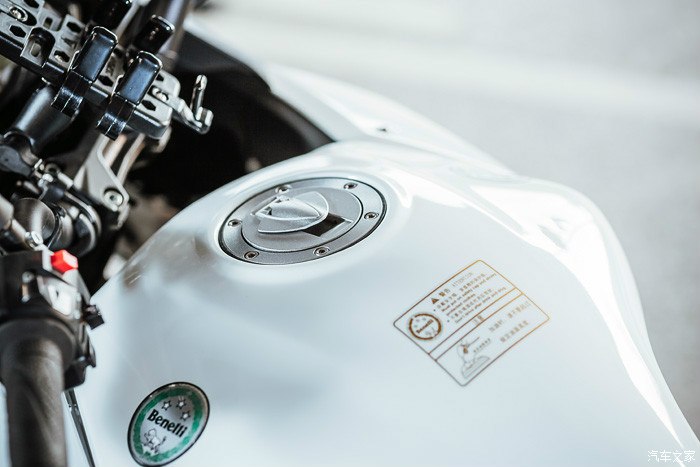

作为针对长途巡航的设计改进,黄巡拥有加大的水箱和超大的27L油箱,大号水箱可以保证长时间驾驶情况下发动机的稳定性,冬天北方-5-0度左右的气温,骑行起来水温在60多度70度左右,原地怠速等红灯最高85度,84度时电子风扇启动强制散热。黄巡27L的油箱目前据我所知应该是国产最大了吧,相当给力,大过1200RT的25L,直逼水鸟ADV的30L啊...可以满足至少500KM的续航,长途旅行完全没有再带备用油箱的必要。
27L的超大油箱,长途无需备用油箱

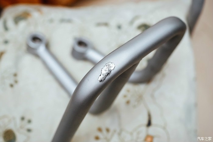

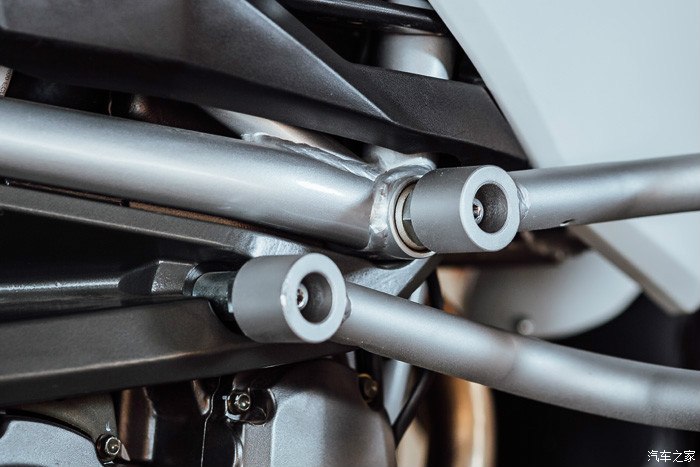

黄巡随车还带了两个大护杠,很多人觉得是个很土很丑的设计,但我觉得这是个非常实用的玩意,200多公斤的车重,倒了压着腿可不是闹着玩的...而且水鸟也全身是护杠啊,其实看久了也并没有那么突兀,不过本身的电镀色配白色确实土,自己喷成了银色,立马感觉好多了,哈哈。有人说可以装防摔胶啊,但是黄巡的脚踏比较宽,又是大包围,必须要加长的防摔胶才管用,即使是加长的,倒车边箱也会不保了...原车的护杠有3个受力点,一个护杠约莫有3、4KG的样子,也不是样子货,很厚实,而防摔胶一般只有一个受力点,可靠性和坚固性都没有可比性。提车到现在就已经救了我两次了,一次下车自己没扶住原地倒车了,还有一次朋友试驾时给摔了,护杠都只有一点擦伤而已,连变形和凹陷都没有,可以说用料十足,非常坚固,在雨天路滑的时候,绝对是非常安心的保证。
朋友试驾摔车的结果,只有一点点擦伤而已(破损是因为我自己喷了灰色的喷膜)

1.更换SHAD SH48边箱,带靠背,自己用喷膜喷成白色的了,自我感觉还是挺搭的,哈哈。也考虑过GIVI B47,后来看美帝亚马逊的售价两者差不太多,显然还是SHAD更具性价比

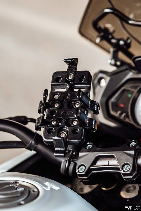

3.点烟器和USB充电器
4.手机支架

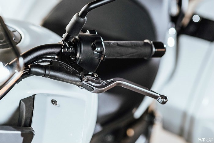

6.6档可调离合、刹车牛角(原厂的离合开合角度太大,并且不可调,市区骑行会比较累手,强烈建议换掉)

SHAD SH48 可轻松装下两个全盔
手机支架,长途导航必备
6档可调离合牛角,比原厂的省力很多

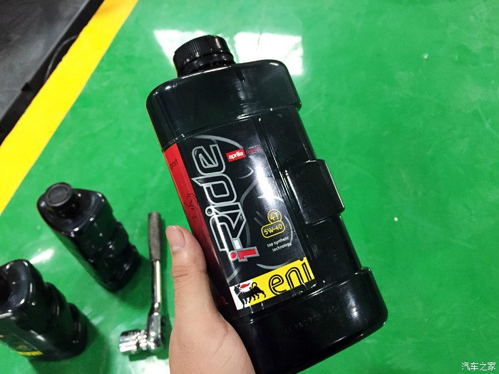

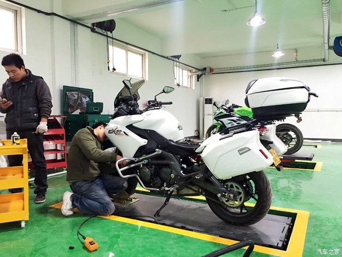

首保机油选择了阿吉普, iRide 5W40全合成 阿普利亚定制版,因为北方冬天比较冷, 5W40的机油只有这一款车友反映还不错,换完跑了50KM之后明显感觉发动机轻快了不少,因为粘度比原厂的10W50低,这倒不奇怪,但是震动也小了很多,本以为5W40的油抑震表现会不太好,可见原厂机油实在不怎么样...

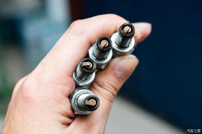

火花塞换了电装的IU27,热值9,原车的塞子拆下来烧得很好,4个都是最佳状态,原车是NGK的CR8E,最普通的镍合金火花塞,某宝20来块一个...说明书建议热值是9,实车配的是热值8的,估计直接套了黄龙的说明文字,真是...
首保中...旗舰店环境就是不一样,4个升降台,各种工具,风道,扒胎机等等一应俱全
首保更换的阿吉普机油
换下来的4个火花塞,都在最佳状态

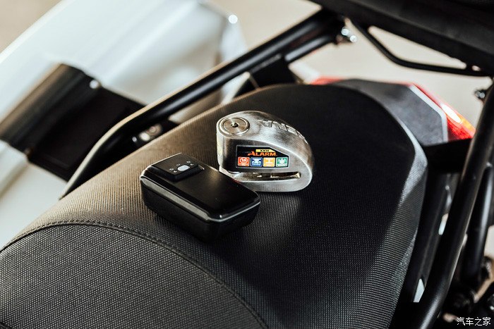

防盗问题再稍微啰嗦一下,车都买了,防盗一定别太省钱了,我日常就靠下面两个东西:
XENA的震动报警碟刹锁,120分贝报警,震动感应,实测只要用手指头轻敲一下都会嗷嗷叫,在屋里装电池的时候响的头都疼...主要为了起威吓作用,还有引起周围人的注意,针对搬车党也多少有点作用,因为这玩意撬不下来,防水且没法屏蔽,一动就会响。还可以防“试车党”,车子出去停路边总有人想去试坐一下,自从有了这个就好多了...
另一个就是自带电池的GPS防盗,说实话GPS也只是个应急措施,碰上厉害的小偷,什么防盗都是没用的...选择自带电池的GPS,一是因为不想破线安装,二是不想长期不骑电瓶亏电,三是不用接电瓶,可以防止被剪线,隐蔽性更好...实测正常使用可以坚持15-20天,充一次电需要8-10小时,完全可以接受。平时就仍在尾箱或者边箱里,一般小偷可能都会检查电瓶和电路有没有接GPS,所以咱就不按套路出牌
然后家里还有条狗王的大链锁,只有外出跑长途的时候会带着,晚上尽量锁在固定物上,就保险多了,平时在家就放地下车库,因为有道闸,要刷卡才能进出,所以还是非常安全的。
XENA震动报警碟刹锁+自带电池GPS

5.边箱,边箱拉低了整车的档次,配好点的也多花不了几个钱,起码这个价钱的车不应该是如此质量的边箱
