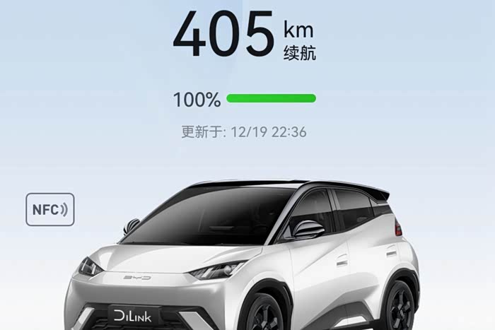

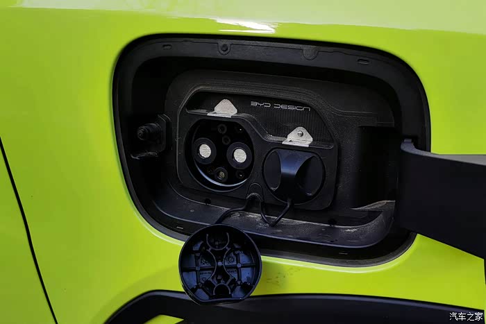

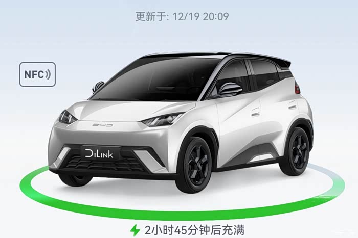

由于家里的小海鸥平时夜晚多数时间是停放在车库的,虽然库里没有暖气,但车辆在0度左右的环境下状态还是不错的。在充电站进行快充,也没有受到什么限制,充电功率依旧能达到34KW左右。在车库内进行慢充,3.3KW的充电桩也能达到3KW的实际充电效率。手机APP上显示充完电续航为405公里,其实由于最近一段时间天气寒冷,100%的电量时车辆液晶仪表上测算的预行驶里程只有370多公里。

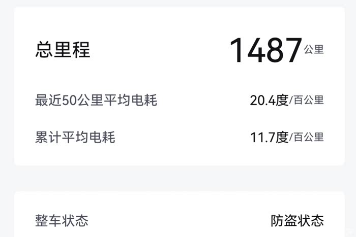

秋天和现在严冬时节的电耗相差很大,秋季的百公里平均电耗在8.8度-9.2度之间,而最近一段时间,累积的平均电耗已经到了百公里11.7度,最近50公里平均电耗更是高达百公里20.4度!这只是数九天刚刚开始而已。
