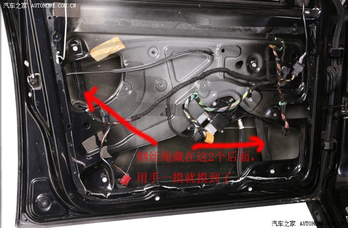

升降玻璃出现异响,在一个暴雨天竟然不响了,我通过判断,认为里面缺少润滑,即缺油了。
自己动手拆装该门,在钢丝绳上加完固体润滑油脂后,上下升降几次,一切ok,不响了。
各位有同样问题的车友们,有兴趣的可以去尝试一下。做四门隔音的,也可以给它加点润滑油。
注意:升降机不能一直连续升降,否则会很烫,会罢工,不动的。不过等它不烫了,就又好了。
车门如何拆,教程很多,只发这一张指明一下钢丝绳在哪里。
