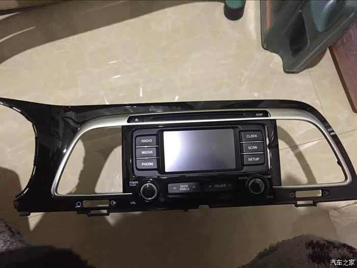

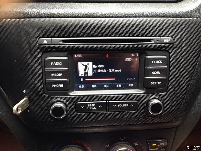

一直忍受小k不能播放mp3的痛苦,开始的时候还经常自己刻苦cd,后面一直只听收音机了。突然看到网上有大神改k4cd,于是在论坛了收了一个,开始动手,一个人搞,没怎么拍照。先来效果吧,其实是我手工不怎么好,面板做得不够平滑,先用着吧,
首先来个k4的cd,这个是不带倒车影像的,usb也是要自己接线,以后有时间自己添加带车模块。

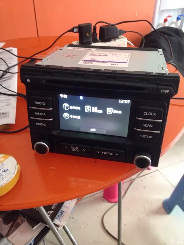

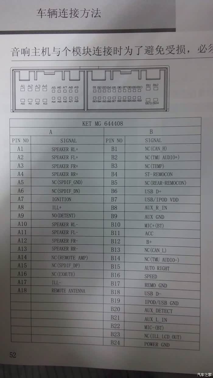

网上找了个针脚接线定义图,首先测试下,一切正常

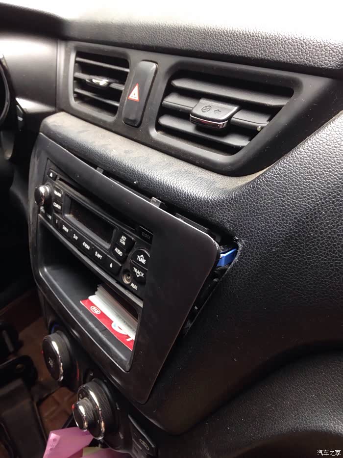

开始拆cd,开始不怎么会拆搞了好久,没敢太用力,其实后面发现要大力一点才好拆,
先从右上角开始,用力然后慢慢撬开,放心都是卡扣

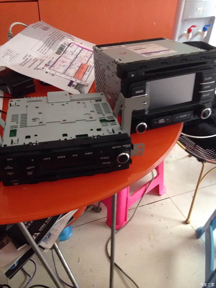

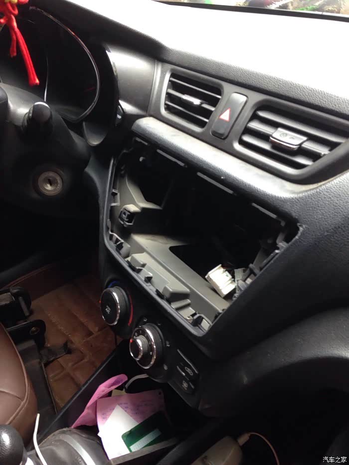

两个cd来一张把支架搞下来换到新cd
里面空空

两个cd来一张把支架搞下来换到新cd
里面空空打开汽车之家 阅读体验更好
