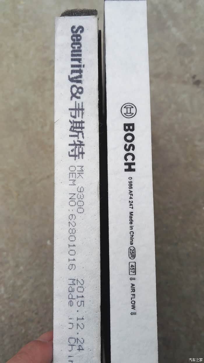

16年10月份发过帖子、但是安装的是韦斯特活性炭花粉滤芯,至今使用已有半年时间,今天开空调有异味,决定更换去年一块买的博世活性炭花粉滤芯,这是带品牌标时的一面再次合影。首先韦斯特这品牌的滤芯通过半年时间使用,感受到车内空气质量有很大提升,活性炭应该有作用,以前开长途久了,会头疼,性价比很高,以前使用骏捷原厂的效果非常明显。经久耐用。

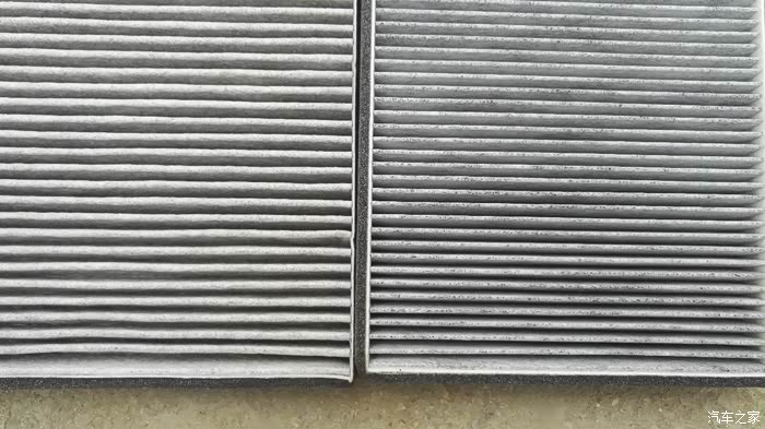

左边是韦斯特,右边是博世的,通过对比感觉博世滤芯的材质显得单薄,韦斯特棉质材料更足,但是博世的可以看到很多似黑色颗粒,估计是活性炭,个人不是专业的,觉得博世的活性炭应该比韦斯特的活性炭含量要多一些。
左边是韦斯特,右边是博世的,这是近照对比。博世的黑色颗粒显而易见。

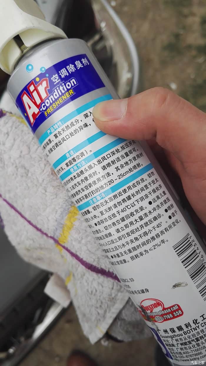

保利赐空调除臭剂喷在进气口。
保利赐空调除臭剂喷在进气口。
保利赐空调除臭剂喷在进气口。
喷完除臭器,待干之前用毛巾擦拭一遍,之后再发动及怠速时打开内循环朝着进气口再喷一次即可除臭。

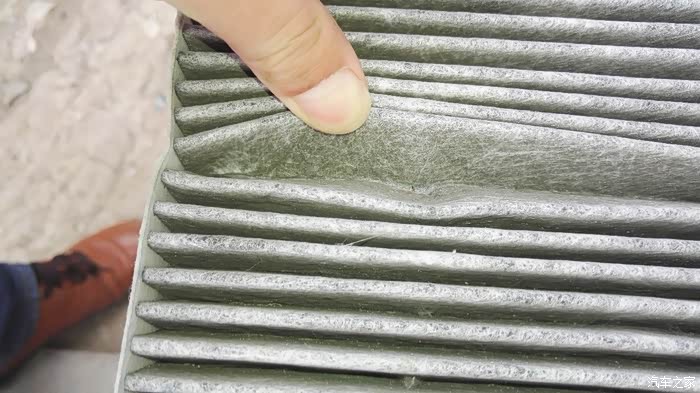

滤芯一侧有安装标时,箭头朝下。
这是韦斯特滤芯的正面很脏。
这是韦斯特滤芯的背面很干净,这面朝下紧贴进气口,说明过滤效果很不错,隐约可以看到黑色颗粒,应该是活性炭吧。最后就是测试博世活性炭滤芯,下次更换博世滤芯是在为大家分享使用效果和寿命。
