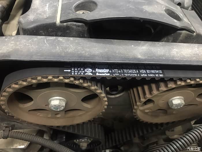

今天把原车皮带给换啦 水泵也换了 要搞吐啦
原车皮带 15年了 没有明显裂纹 质量还不错!

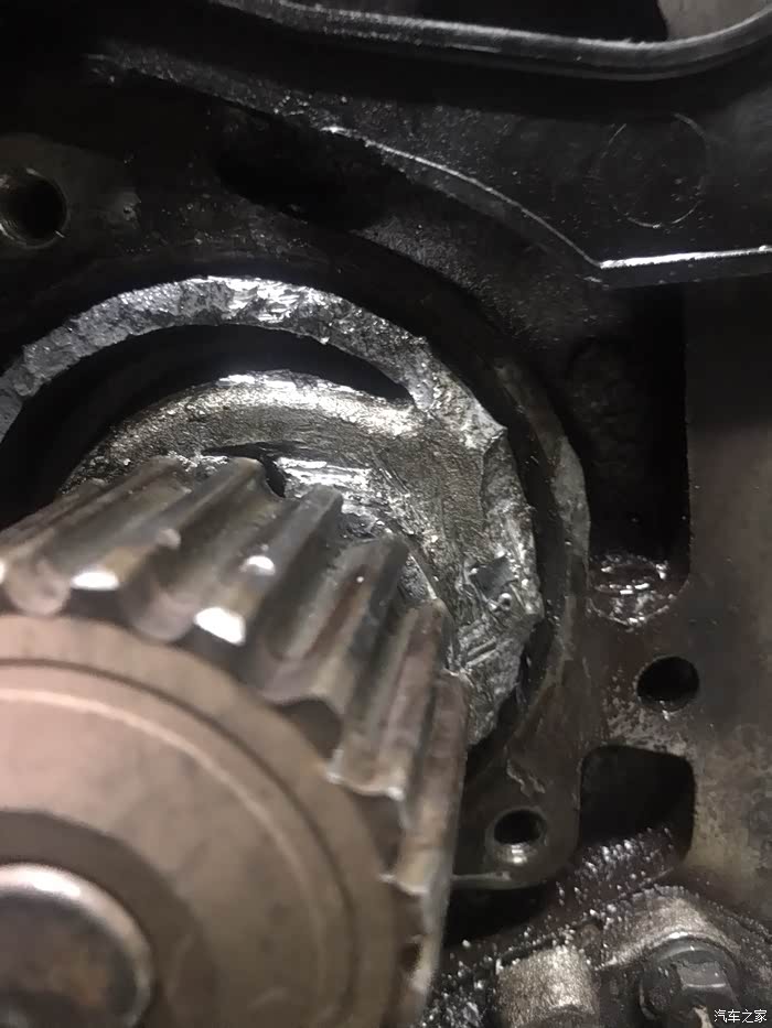

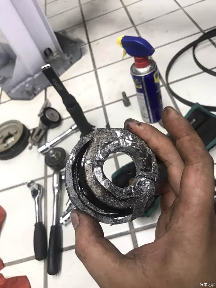

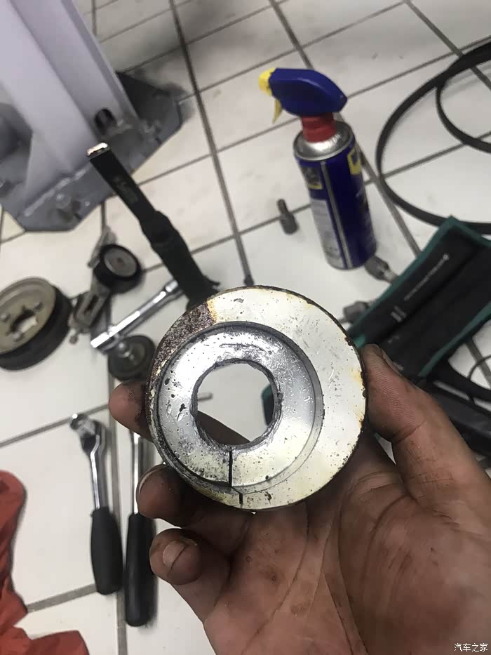

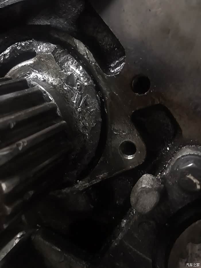

水泵是真的难拆 砸了个稀巴烂 还是下不来
边子全部砸烂了
水泵轮子都给拉下来了 还是没弄掉
最后用气动锯 锯了一刀 再用一个巨大号的拉锤给拉出来了 弄了4.5个小时 要吐啦

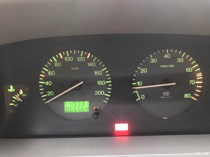

新皮带装好 怠速稳的很
马上66666啦 感觉新皮带装上怠速稳了一点 不知道是因为新皮带的原因还是机脚从装了位置好一些的原因! 最后总结 水泵不响不漏水 就别动它啦 我说怎么我买配件的时候 老板都不怎么想卖我水泵呢
