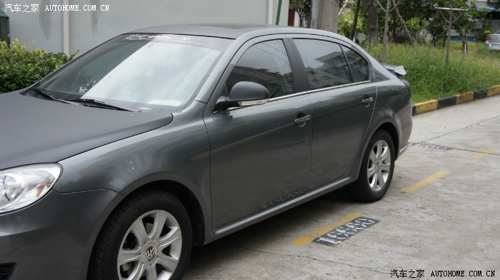

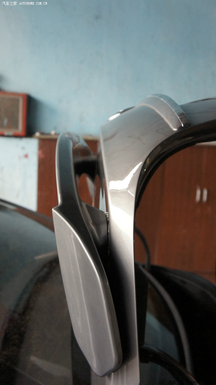

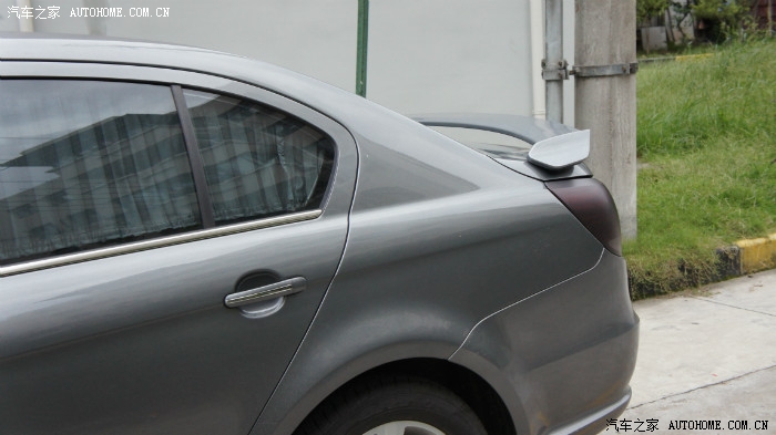

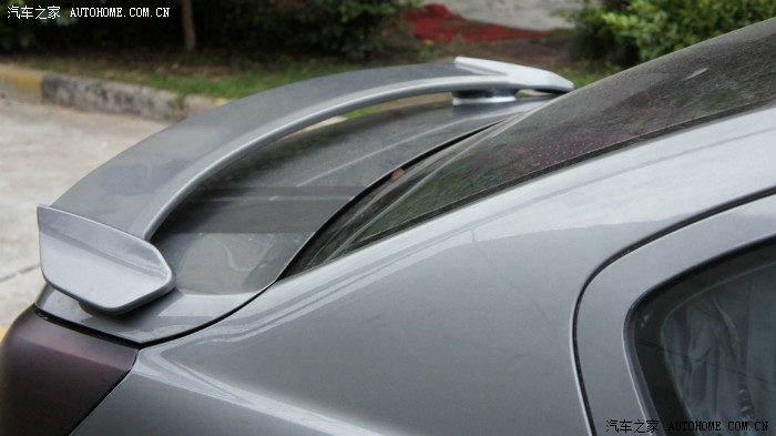

灰色朗逸安装思域尾翼作业..已更新全景照

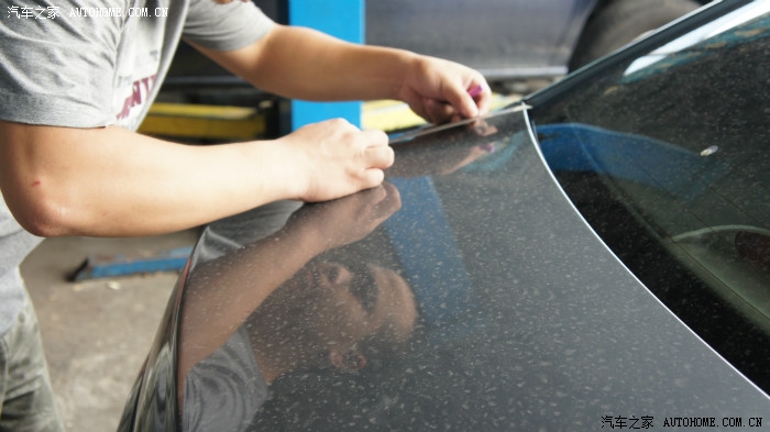

安装开始...白老鼠来了.... 在此建议大家 真的不要打孔安装尾翼.. 尤其是不服帖的尾翼..通用尾翼 支脚宽度短的可以...不然会压在密封条上的....哎 看到打孔 那个叫心疼啊... 今天早上一上班就在单位拿密封胶出来在二个支脚周围涂,今天说下下雨有点怕的.....晚上到家发现密封条上有点渗水.....不牢靠饿  要加装密封条; ////耗材都是自己在单位弄的....不多说什么了 大家随意看看吧....

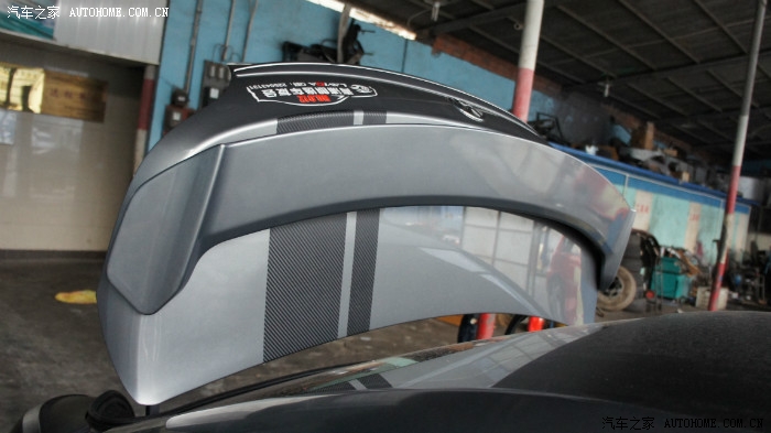

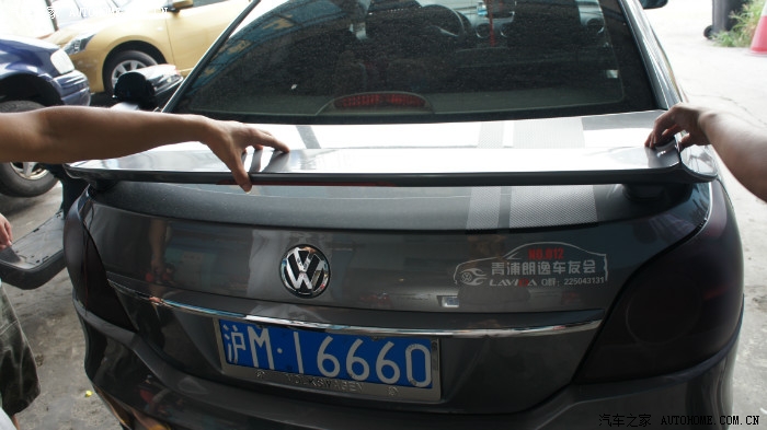

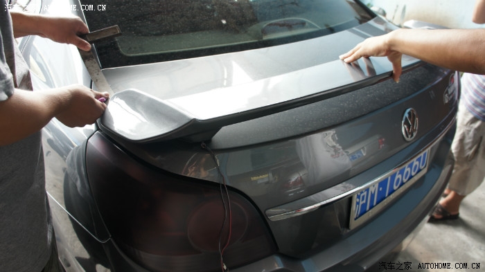

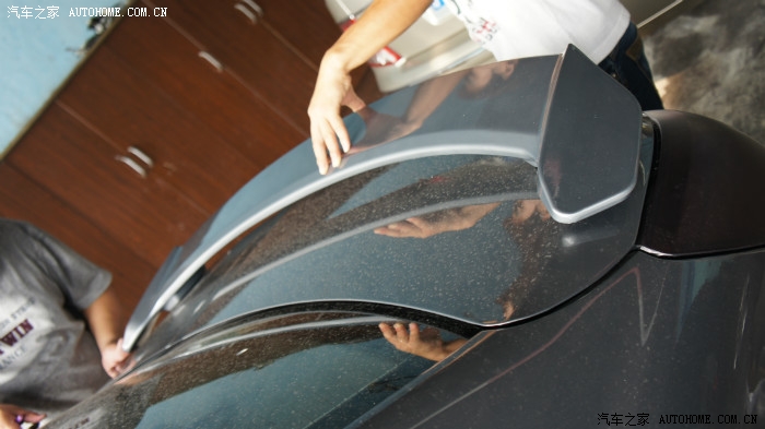

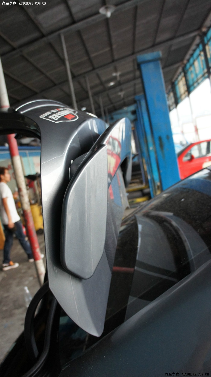

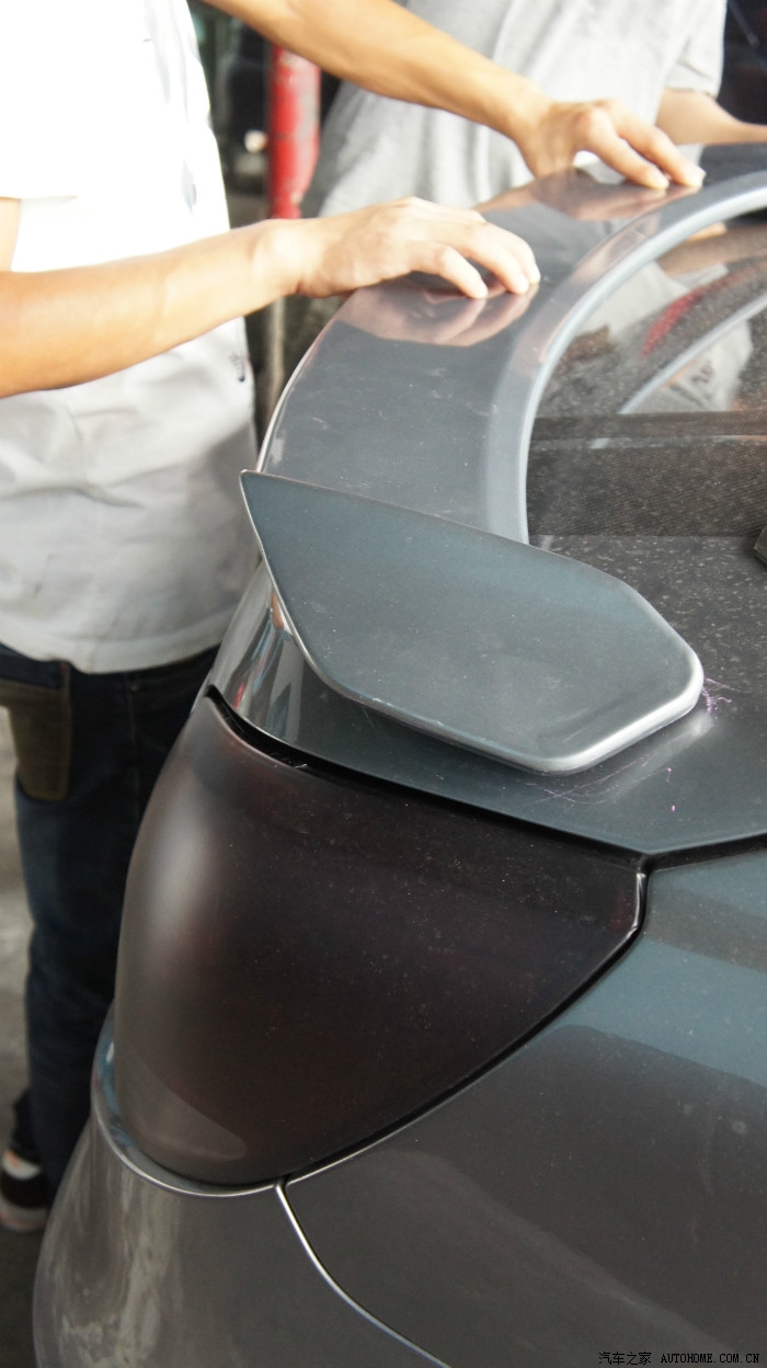

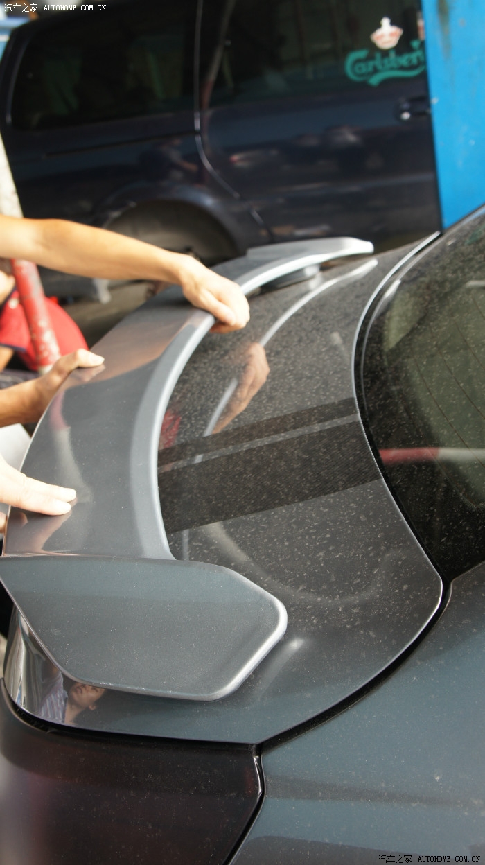

排放安装尾翼 位置
我让他们帮我往前放点 我好装全厂的尾翼

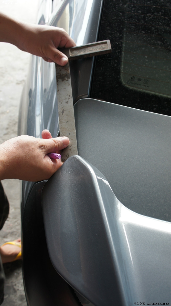

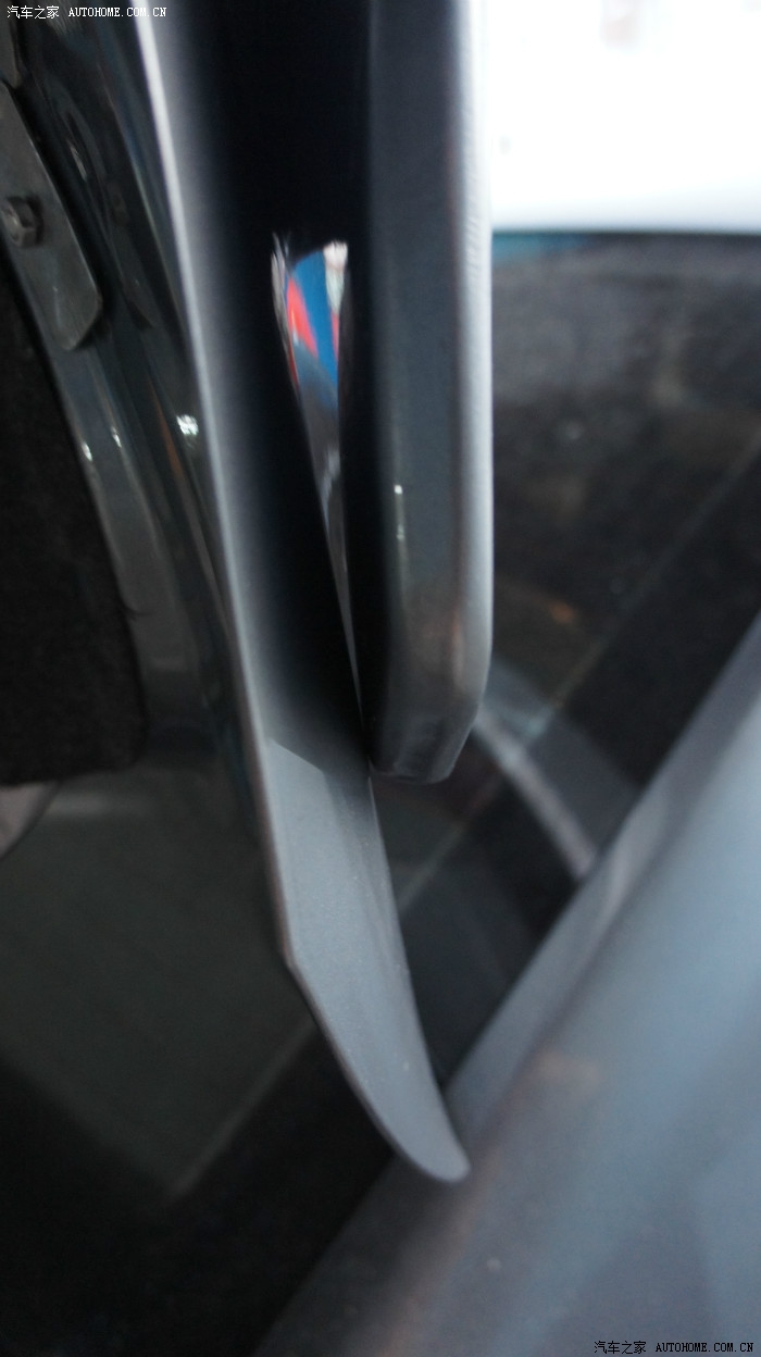

测量距离

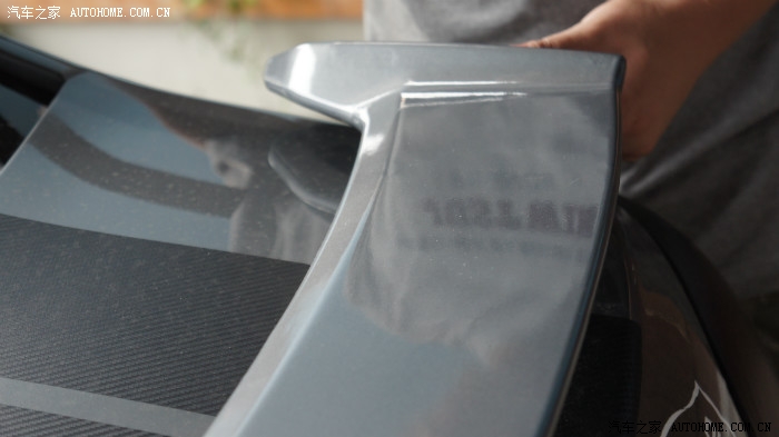

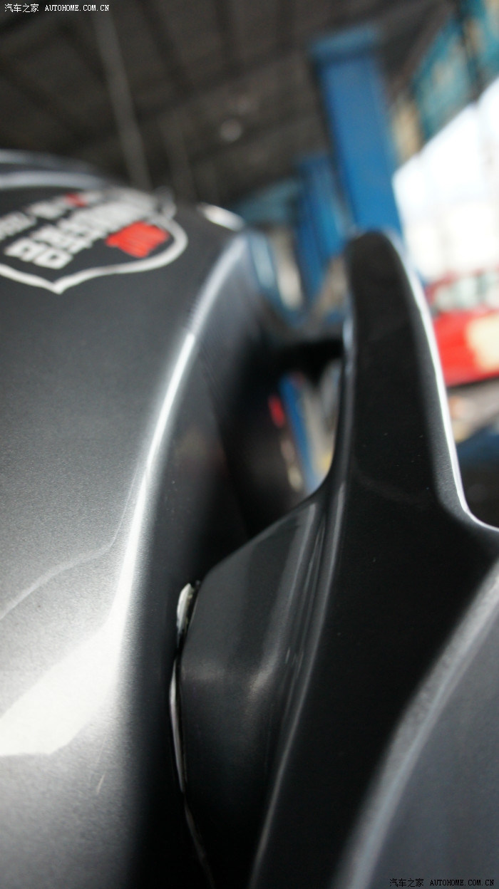

给个特写呵呵

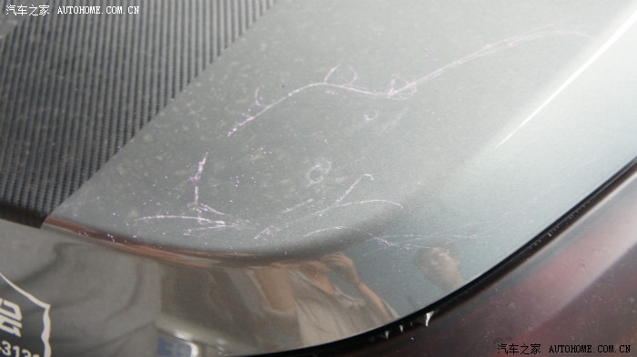

前天做好的油漆 还不错
有弧度

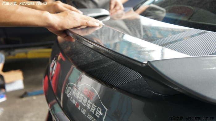

有没有感觉到霸气呢?   霸气侧漏 哈哈

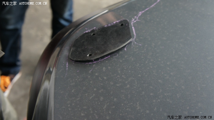

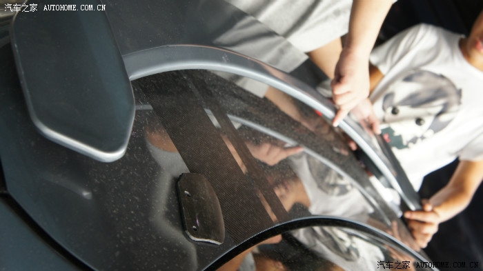

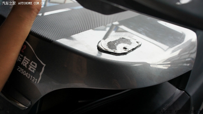

那个黑色的东西就是  垫在尾翼下面的橡皮 尾翼支脚 有坡度 要垫高
在来个特写
期待中....

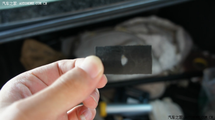

橡皮特写 自己裁的

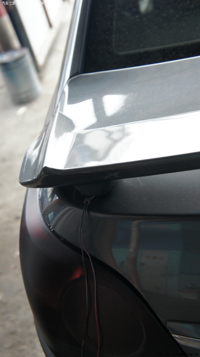

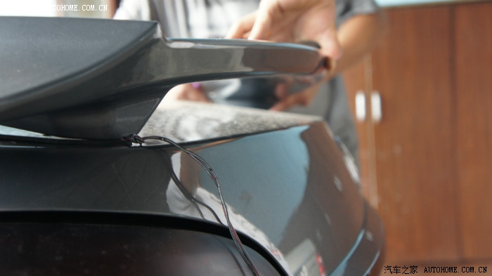

小孔是穿电线的

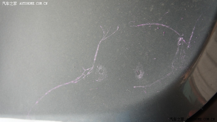

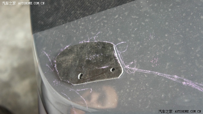

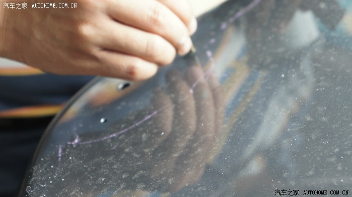

孔位 准备打孔了

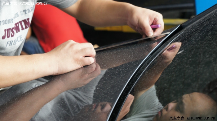

继续测量位置距离

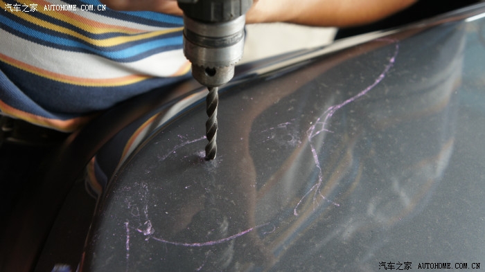

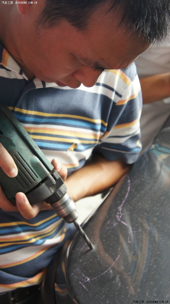

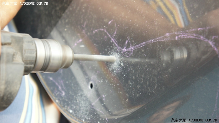

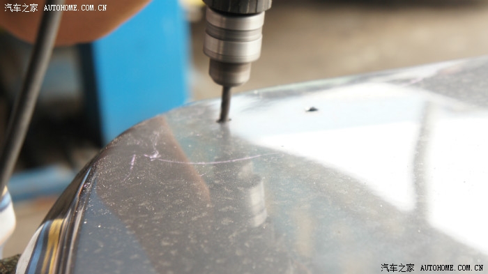

老板亲自帮我打孔安装

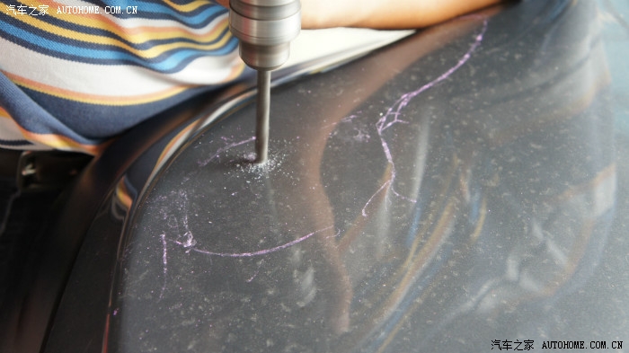

打孔中.....
老板给个特写呵呵

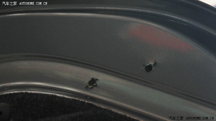

心疼饿......

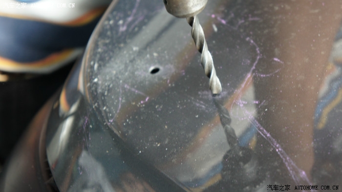

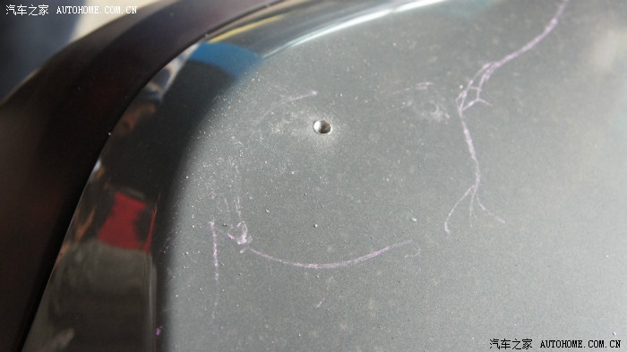

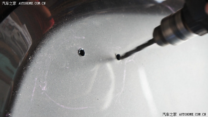

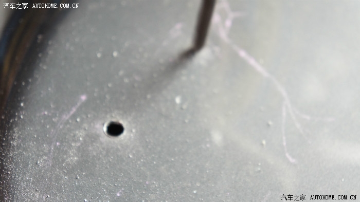

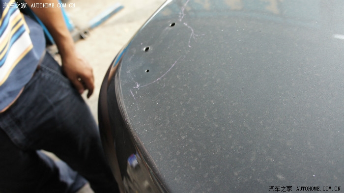

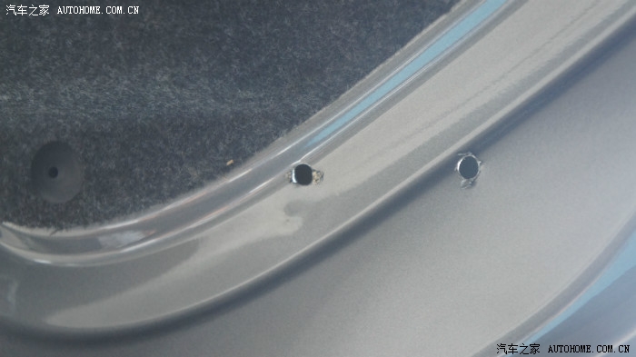

一个孔已经钻好.... 皮薄饿 ...
第2个孔了////

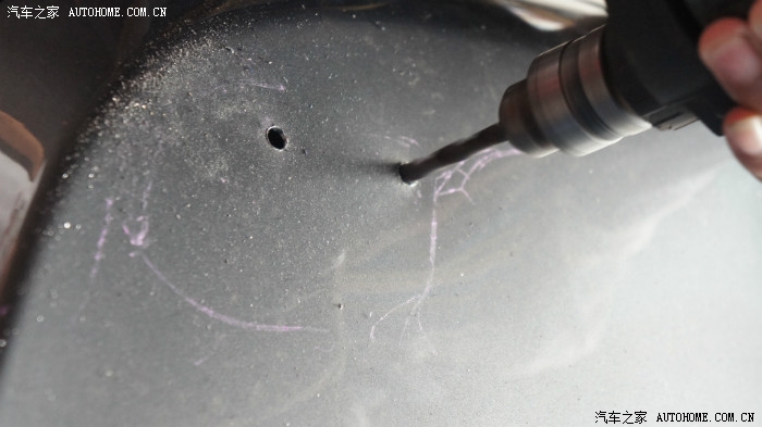

右边打孔开始....

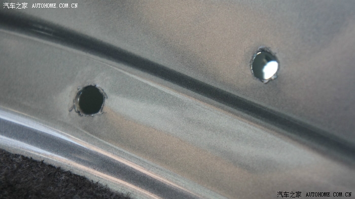

继续打孔中./......继续心疼中////

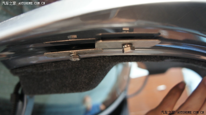

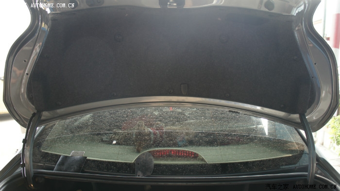

正要打在 密封条位置上,....尴尬的地方

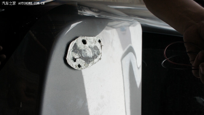

在孔位上涂油漆 防止生锈

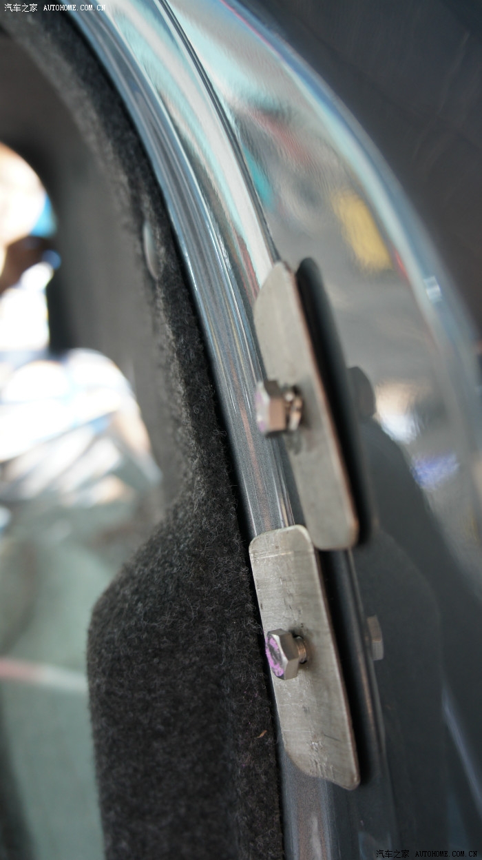

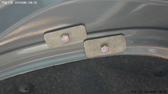

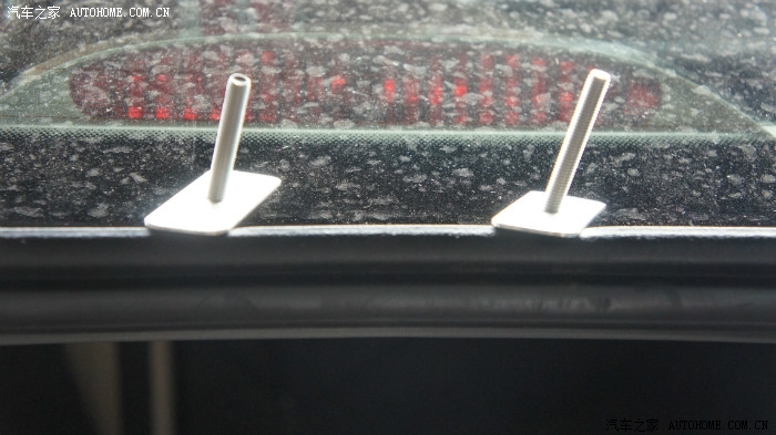

这是安装的螺丝...还有自作的垫片   难看了点
螺丝特写
长条垫片后的 薄橡皮
开始安装了  橡皮上涂的是密封胶

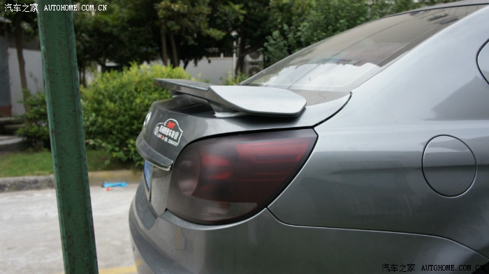

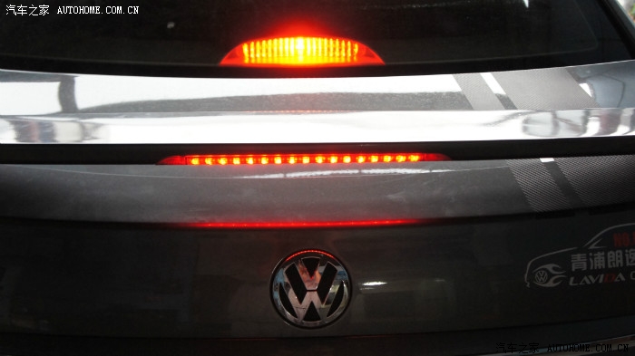

安装完成...看上去不错把....安装过程就省略了  有点曲折不想说下去了
特写....好看吧
白色的是密封胶 挤压出来的.......到时候周围还要涂....
前角已经压在后备箱上了....不共振就可以了

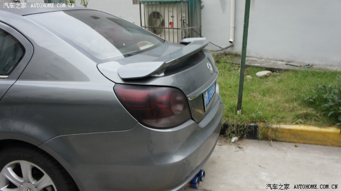

霸气哈 ......哈哈
看上去满不错的.......还是提醒大家  支持原装位的或是通用型还有就是夹片的....不推荐 其他车型的尾翼....
就这样了  其他事宜不说了

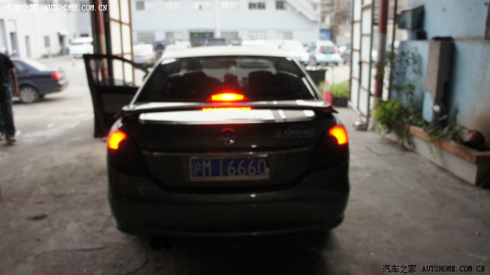

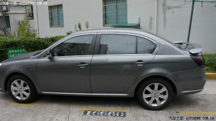

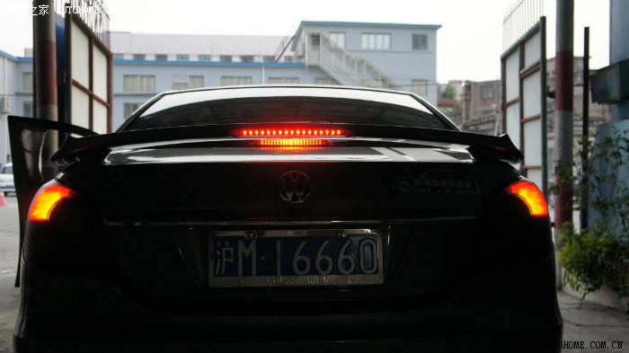

应网友要求上传全景照.....
