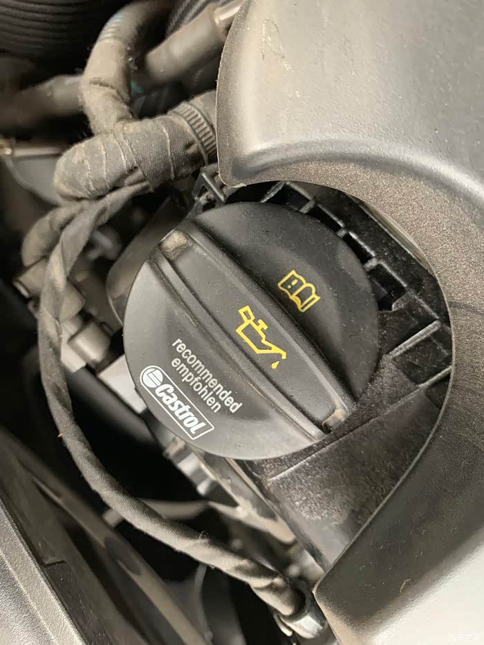

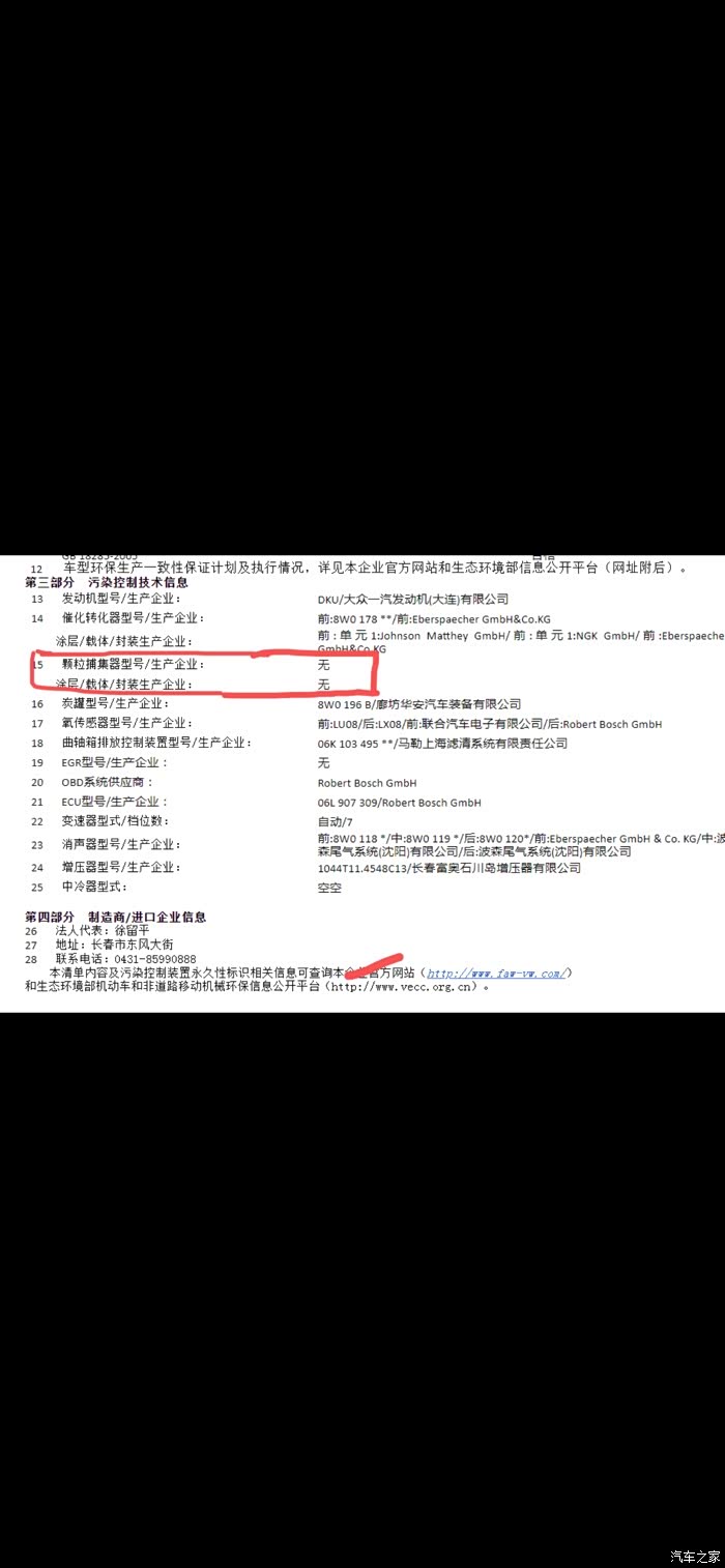

19款a4l,环保网站查询虽然写的是国六b,但是没有没有颗粒扑捉器(图1)
所以算不上真正的国6B。所以机油盖子没有写要加的型号(图2)

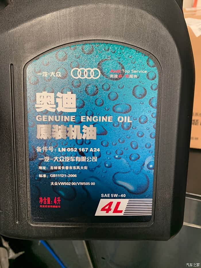

店里师傅还加的是黑桶5W40(图3)

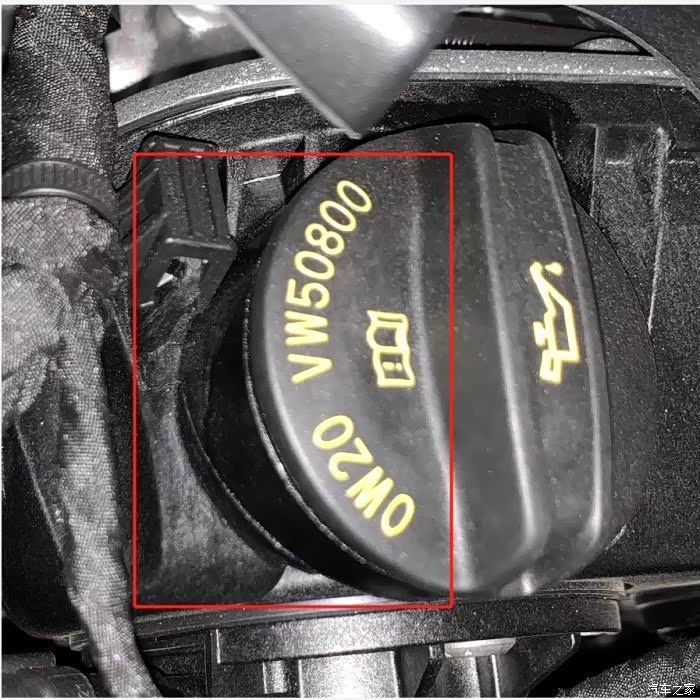

不过新款20款,机油盖子明确写明了w20,vw508(图4),
所以必须加w20了,这就是为了环保加了颗粒扑捉器。不过最近由于疫情,店内基本没有w20的,师傅说有人要来保养,都不让来。

而且EA888代并完全有GPF才要用VW50800机油
帕萨特迈腾途岳DPL没有GPF其它所有330TSI/40TFSI(Q3)DPL都有GPF管哪种都要用VW50800
用于40/45TFSI380TSIDKWDKX都没有GPF但它们有部分要用VW50200/50400剩则要用VW50800
就这几个发动机来说判断使用VW50800机油方法里定正确有
1加注盖写0W-20用VW50800
2存在有4BDPR号
3环保证书里写PN11
DKUPN12阶段DTAPN11阶段个RDE阶段发动机还在试产流程中
以管哪个在环保证书都当作国6b只有作为新车销售时才有同政策。
